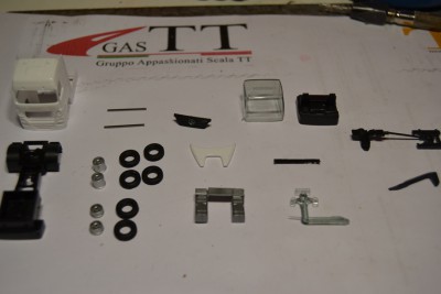

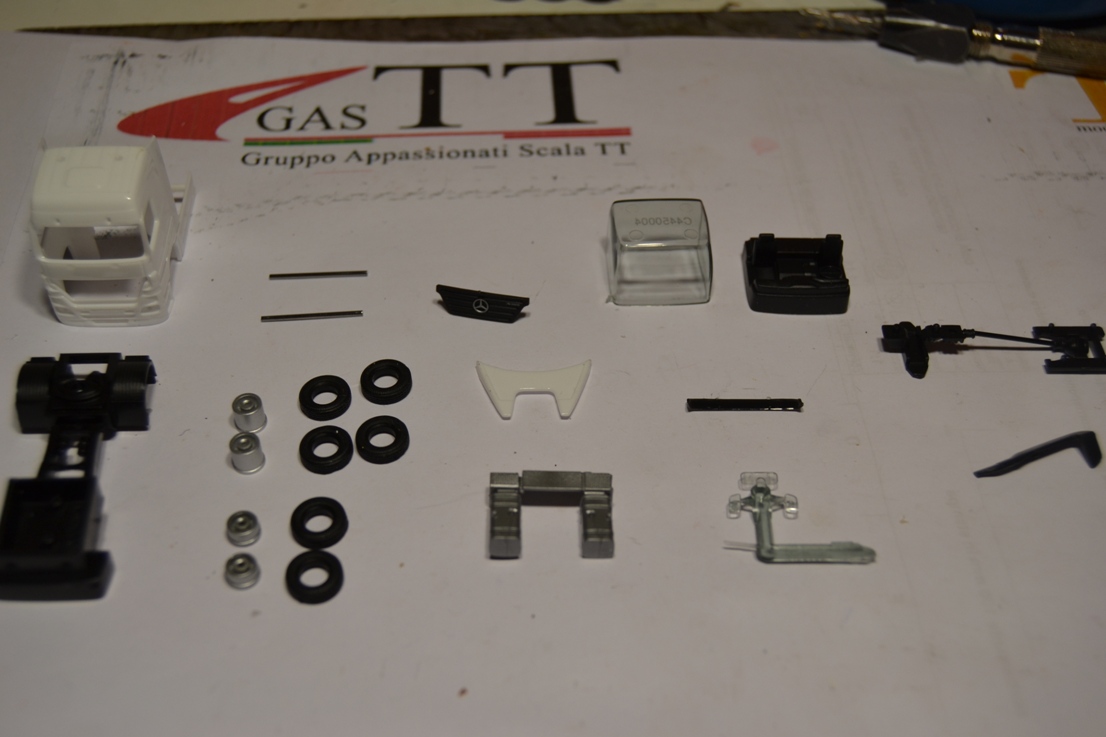

Trattore stradale Mercedes Benz - Actros - cod. 084406 Herpa
Anche questa scatola contiene i pezzi di 2 trattori stradali, con pezzi piccoli.
Conviene quindi usare lo stesso "stratagemma" dei rimorchi per aprire la busta: Versando il contenuto in una scatolina.

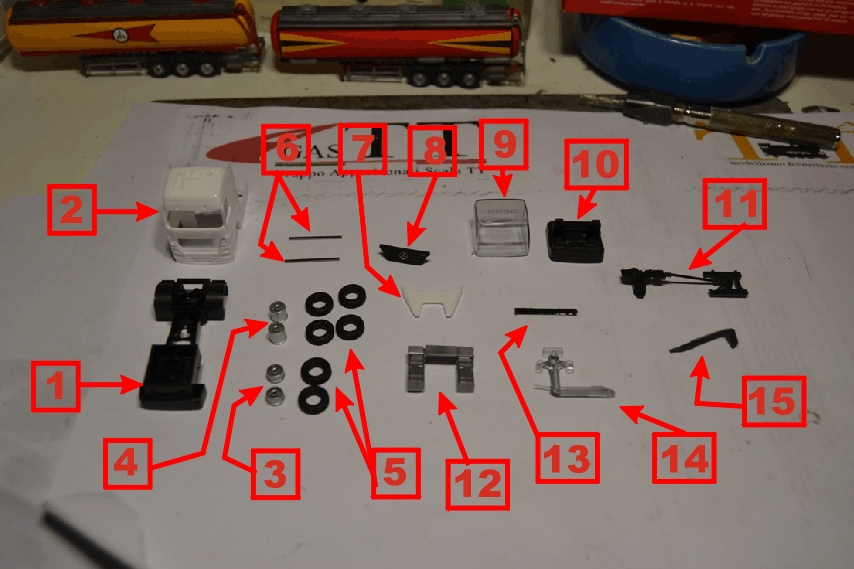

Dopo aver verificato la presenza di tutti i piccoli pezzi li dividiamo, in modo da aver i pezzi solo di un modello.
Come sopra, per i semirimorchi, faccio un elenco dettagliato:
La scatola contiene:
- 1) N° 2 telai di base
- 2) N° 2 carrozzerie
- 3) N° 4 Cerchioni anteriori (a singolo pneumatico)
- 4) N° 4 Cerchioni a ruote gemellate (a doppio pneumatico)
- 5) N° 12 pneumatici (6 per modello)
- 6) N° 4 assi ruote
- 7) N° 2 Deviatore di flusso sopra la cabina
- 8) N° 2 Griglie radiatore
- 9) N° 2 Vetri cabina
- 10) N°2 interni cabina
- 11) N° 2 supporto semiassi inferiore
- 12) N° 2 serbatoi carburante
- 13) N° 2 Aletta parasole cabina
- 14) N° 2 supporto vetri fanali (sono piccolissimi, trasparenti e potrebbero essersi staccati dalla materozza plastica)
- 15) N° 2 Prese aria motore.
Ovviamente la prima cosa da fare, come per i semirimorchi, è verniciare la parti che verranno assemblate, per non sbavare con la vernice....

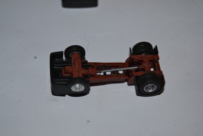

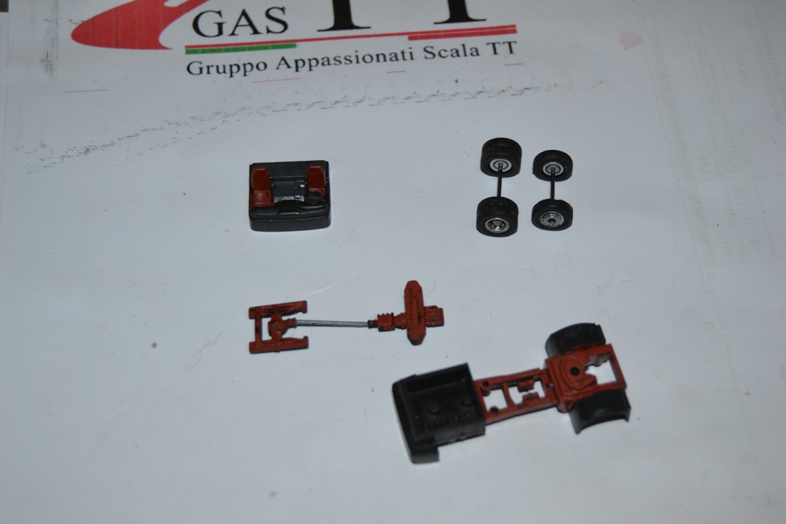

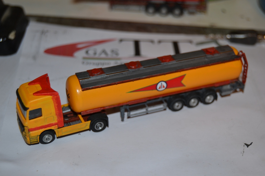

Intanto la motrice Actros prosegue.

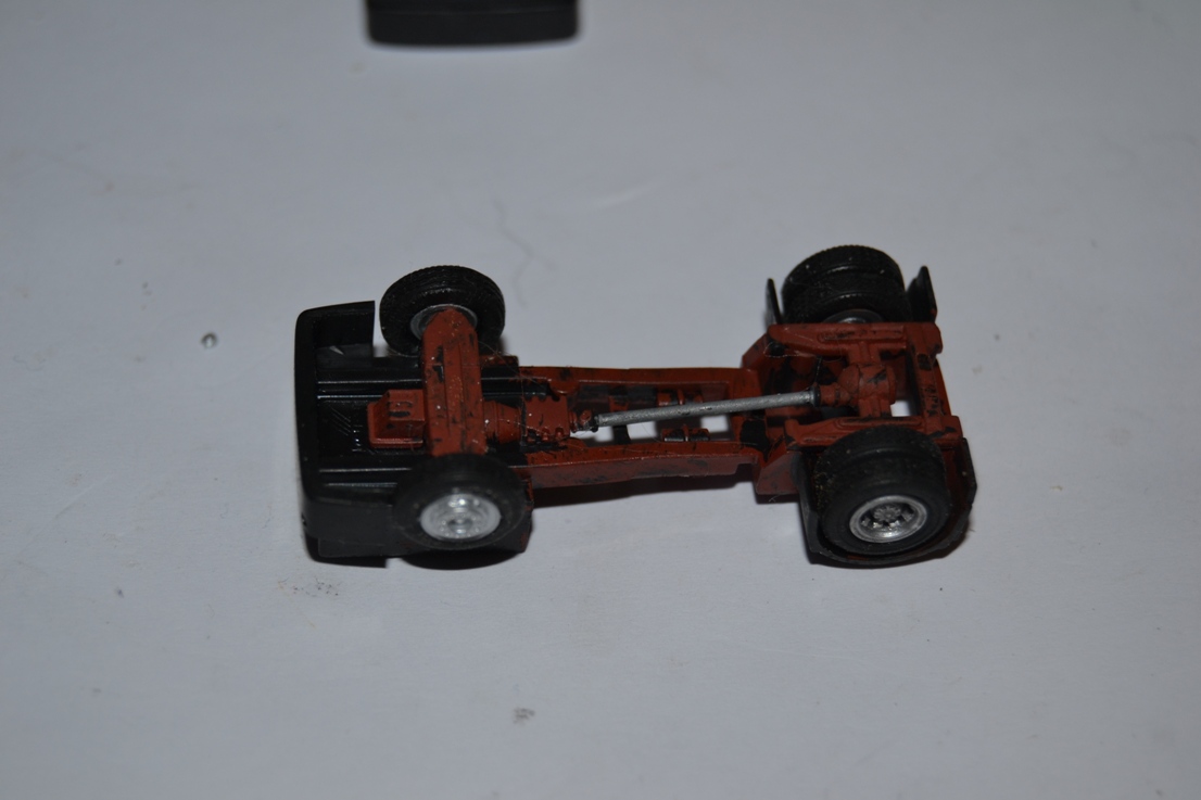

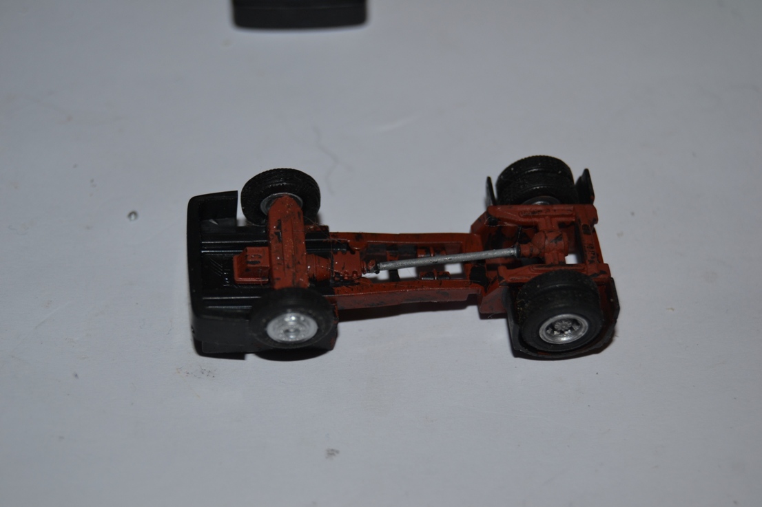

incollato la meccanica inferiore e gli assi.

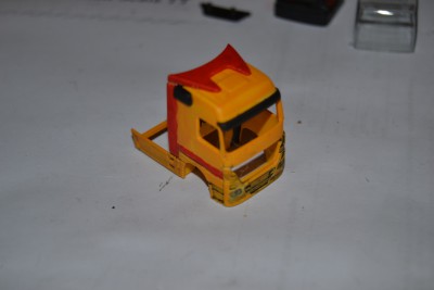

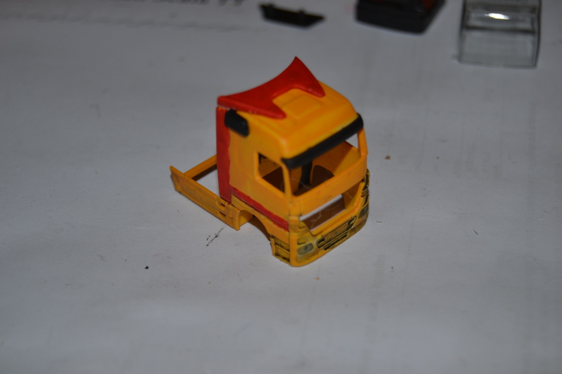

Verniciatura della cabina.
Per questa consiglio di dare una "pennellata" di grigio argento nel fondo dei fanali.
Quando s'incolleranno i vetri daranno un effetto parabola più realistico.
Inoltre dare anche una pennellata di grigio scuro all'interno della cabina.
Ora si può iniziare l'assembleggio.

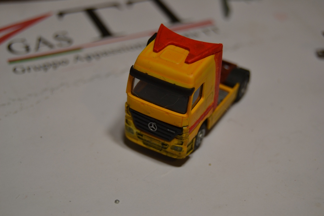

Ringrazio tutti gli amici, che immancabili commentano, e proseguo con qualche altro scatto.

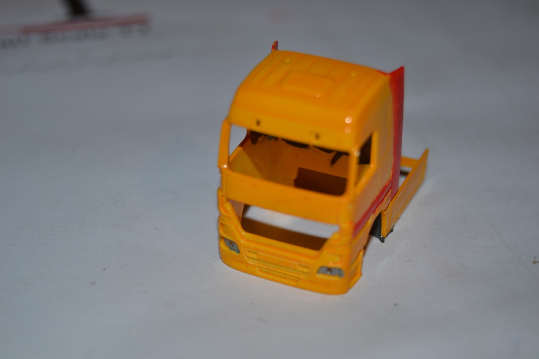

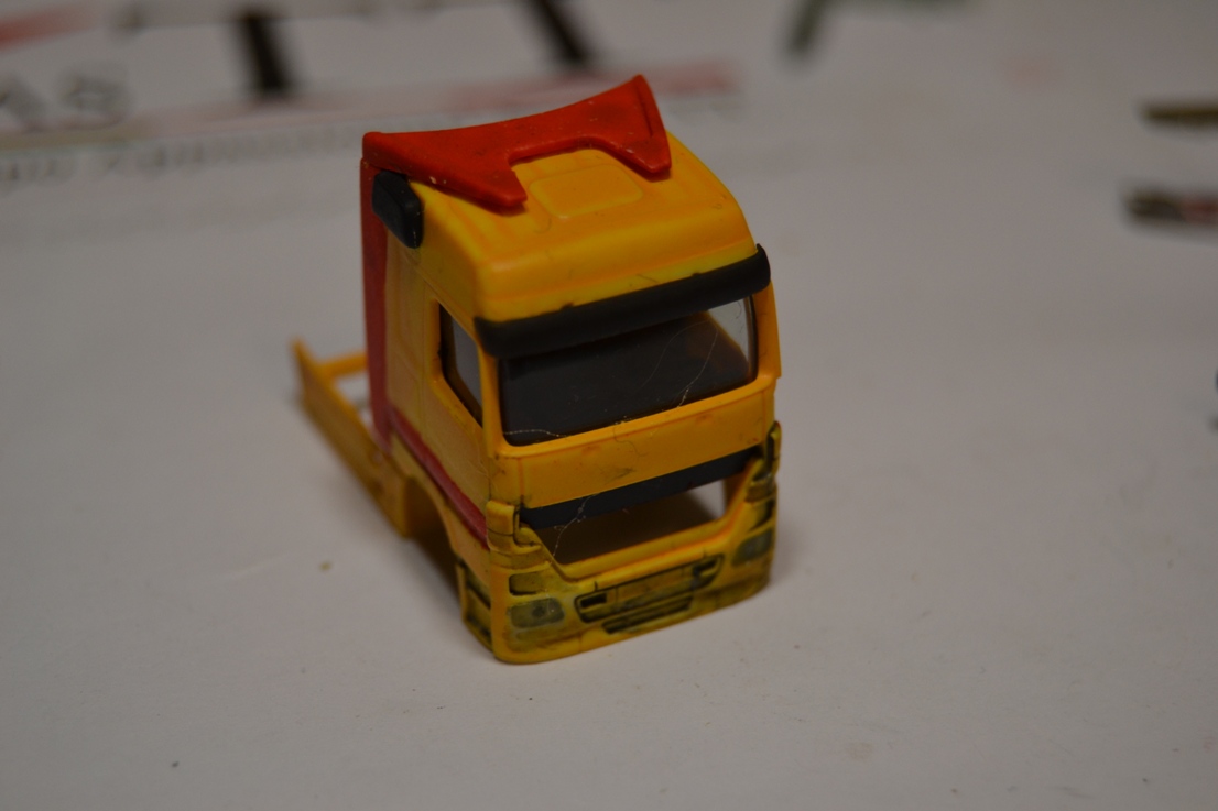

La cabina è stata invecchiata (solo un poco ed approssimativo e dotata di parasole:

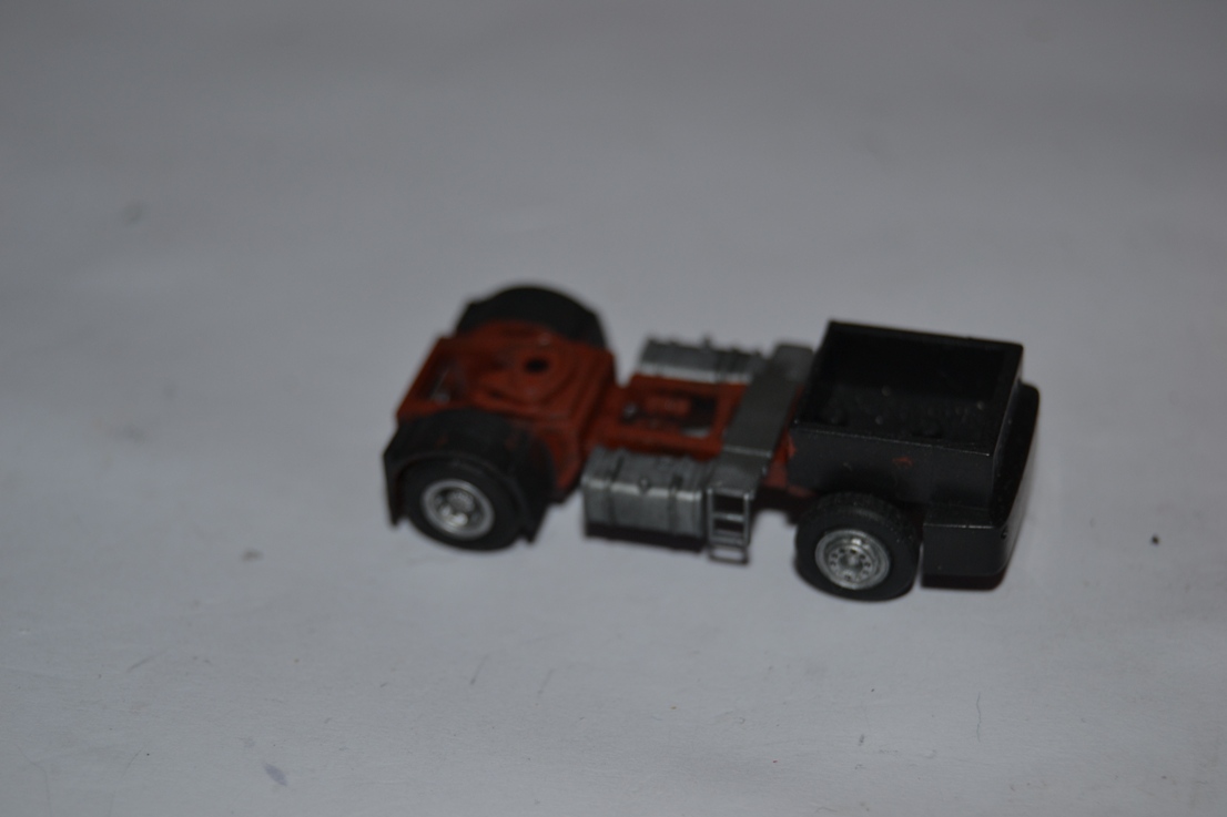

Inoltre sono stati installati i serbatoi carburante al telaio.
Il tutto invcchiao e "fissato"

La sporcatura, purtroppo è tutt'altro che veritiera. ma è il primo che faccio e sarà "voltato di spalle".
Quindi....
Una volta pronto il tuutto per l'assemblaggio, bisogna inserire i vetri.
Dopo ch che inserire l'interno cabina che ha un incastro... neanche troppo evidente... :wink:
A quel punto si può inserire la cabina sul telaio, facendo attenzioene agli incastri corretti.
La griglia radiatore farà da "cuneo terminale, bloccando tutto.
L'effetto finale è questo:
Come dicevo, la verniciatura lascia un po a desiderare... perchè l'ambiente non è ancora del tutto a posto......
E poi... E' il primo che faccio dopo 2 anni che non uso più l'aerografo con il "giallo".....
Qualcuno capirà.... :wink:

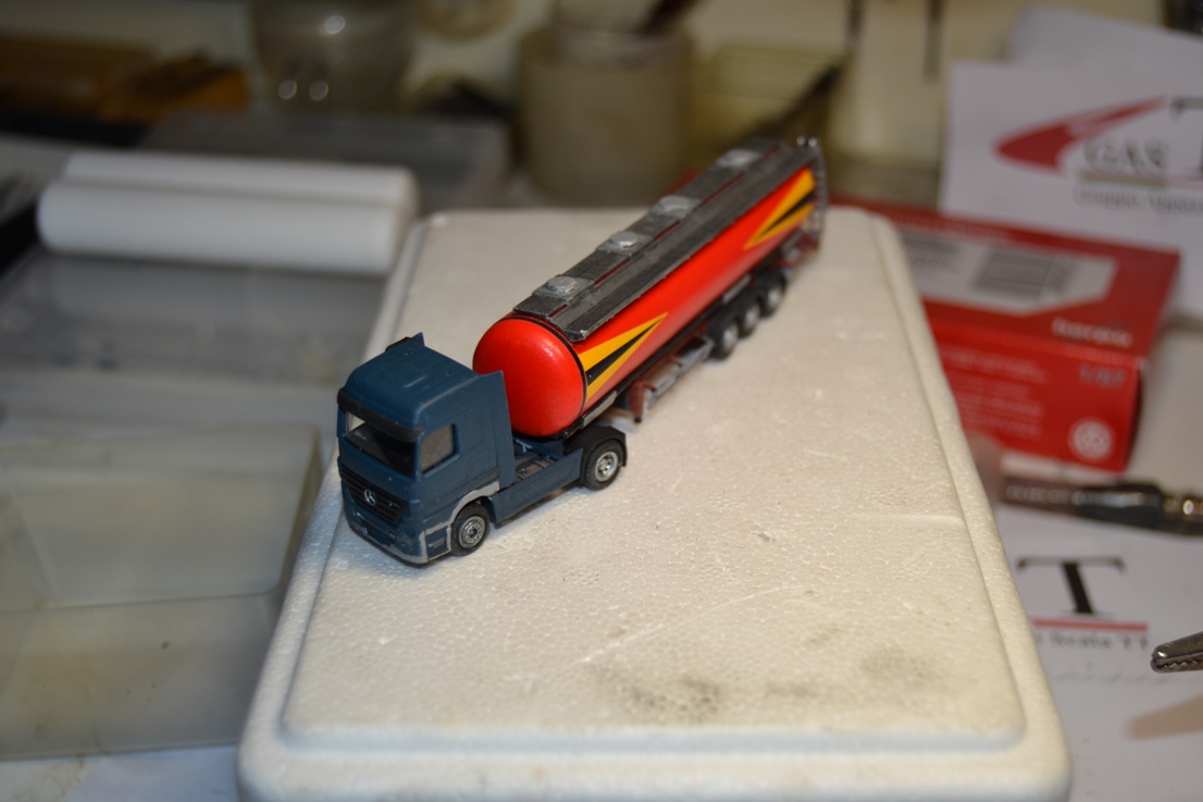

Ecco "quasi" pronto l'altro trattore stradale "Mercedes Benz Actros".
Quasi pronto perché devo ancora terminare il deviatore di flusso sopra la cabina.... :oops:

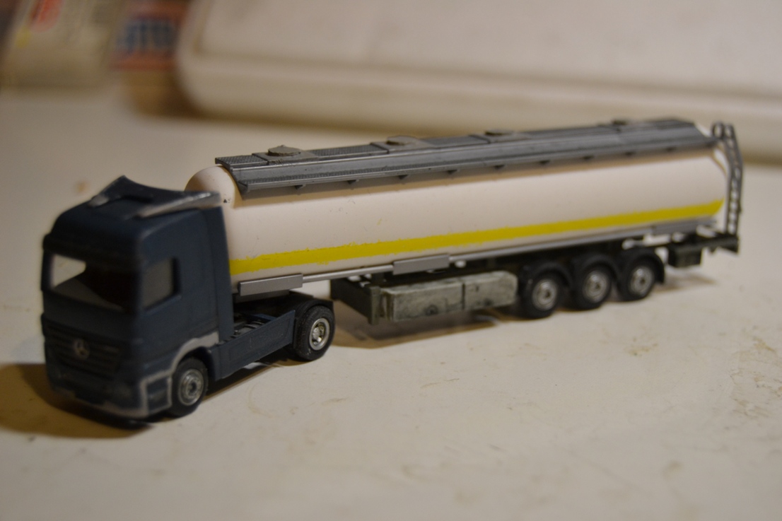

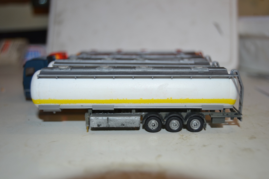

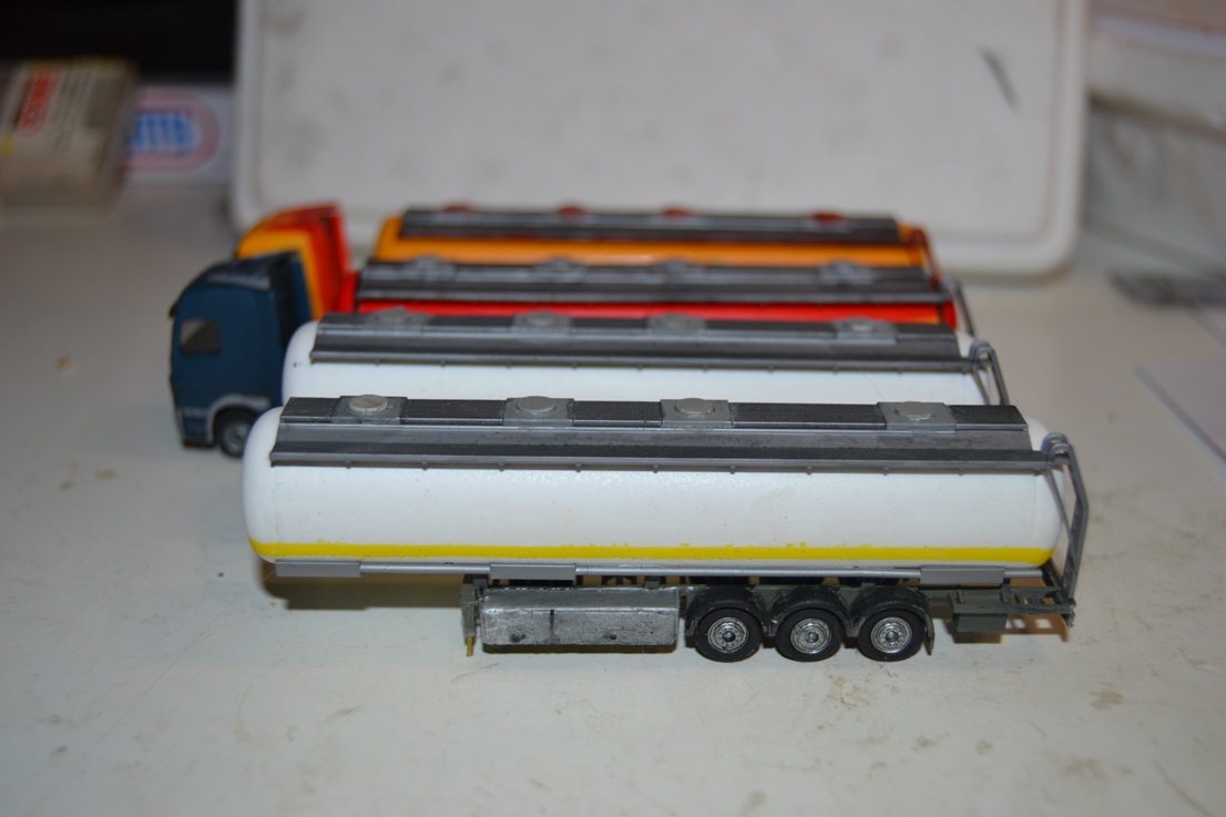

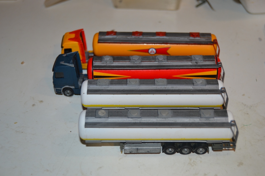

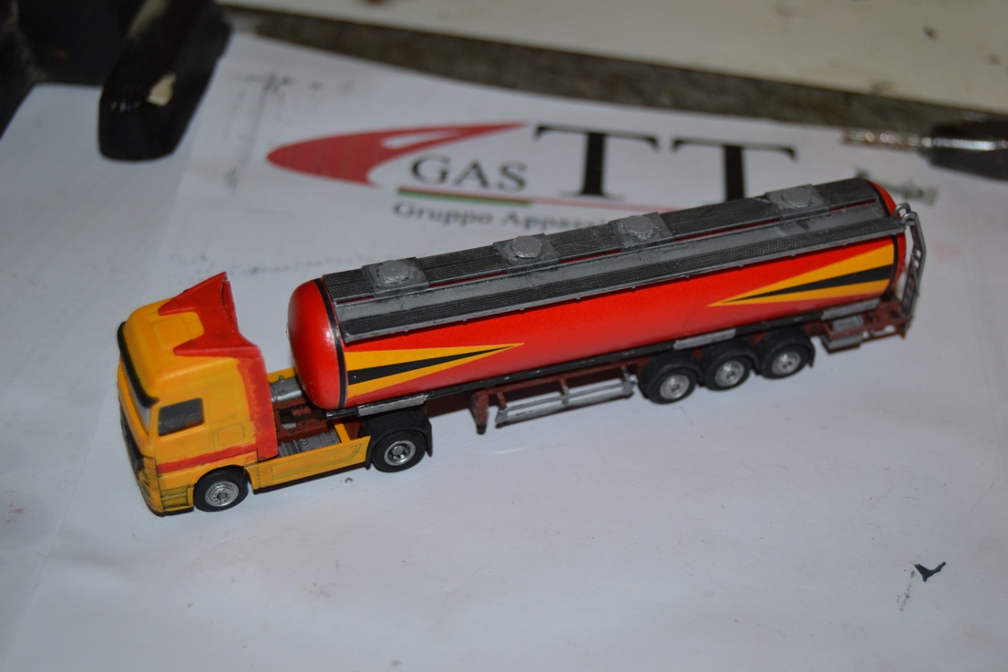

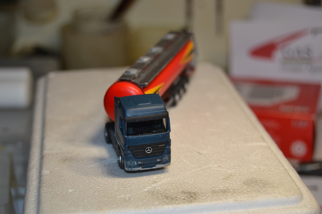

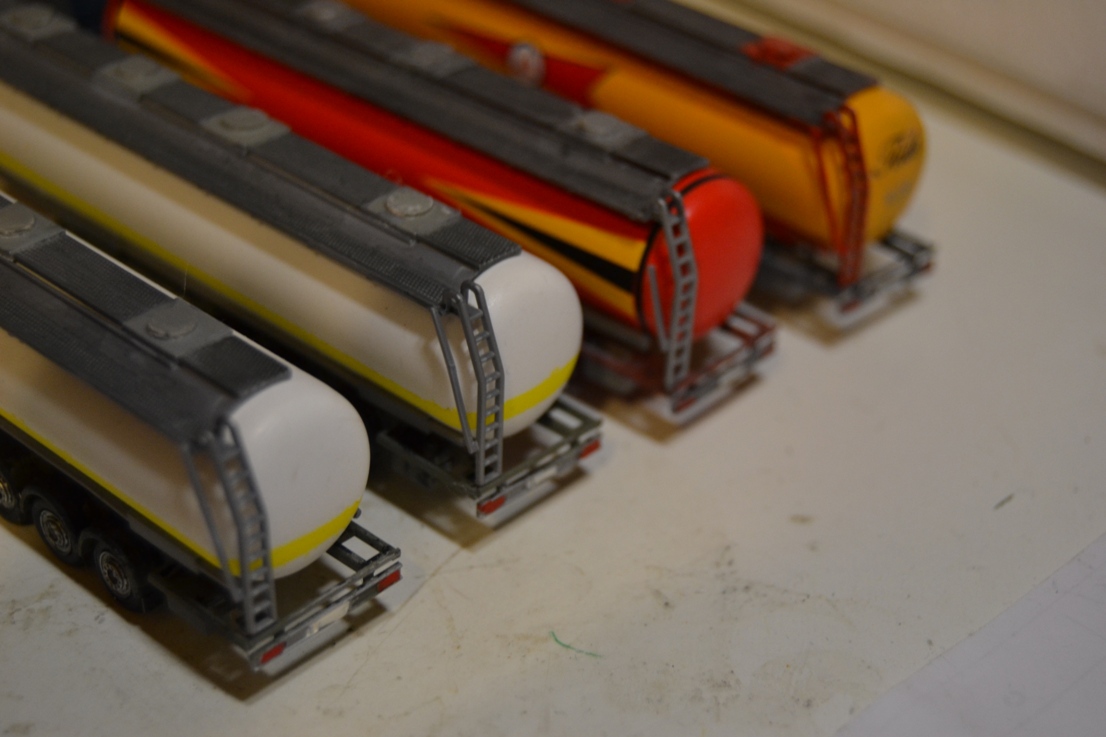

Un altro paio di autocisterne è pronto.
Questa volta in una livrea più "realistica"
E questa sarà quella che, in anteprima, sarà inserita sul modulo "viadotto autostradale":
