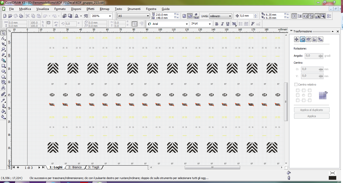

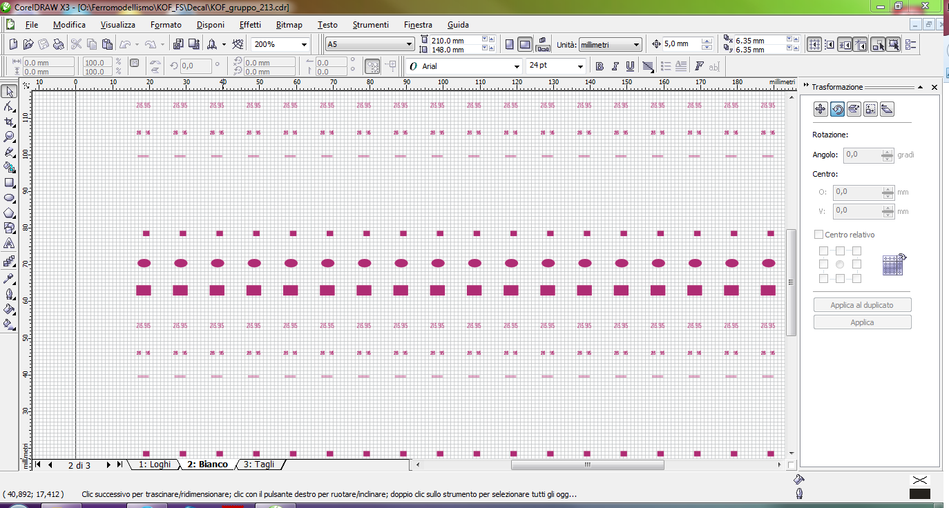

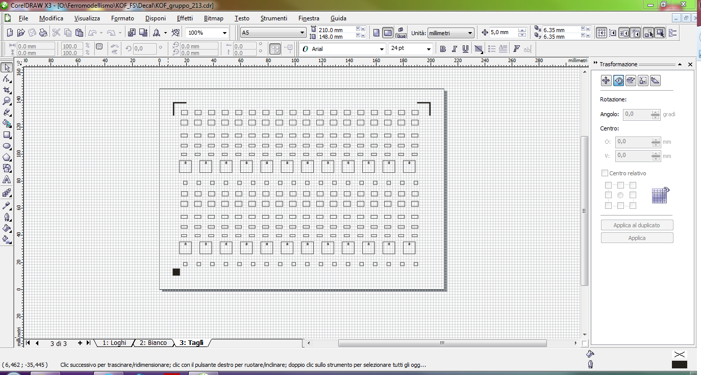

Qui potete vedere le decals che ho fatto realizzare dalla FIDES di Verona; sono in formato A5 con pre-taglio e sfondi bianchi per evitare fastidiose trasparenze.
Ho messo un grab di corel perchè il pdf originale pesa molto (più di 3 mega).
Layer loghi:
256,01 KB
Layer aree con sfondo bianco:
204,83 KB
Layer linee di pre-taglio:
250,79 KB
Nel foglio vi sono anche le decal per la ricoloritura del Kof Arnold TT del gruppo 213 FS.

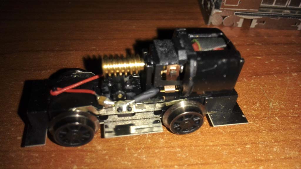

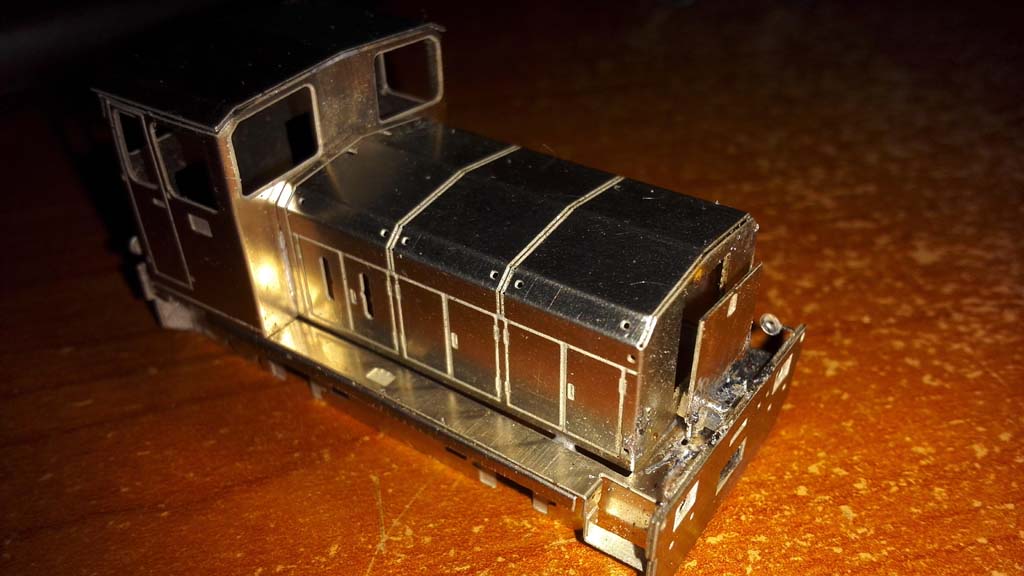

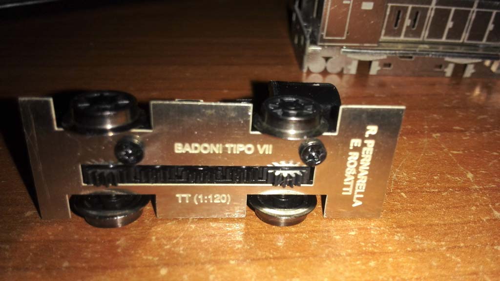

Oggi ho provato l'assemblaggio del modello. Sono andato un po' rapido e non ho inserito i dettagli, ma sembra che vada tutto bene.
Ho provato anche a inserire la meccanica cannibalizzata dal Kof Arnold e qui ho avuto qualche problema.
La meccanica in sè ci sta bene, ma le asole dei ganci vanno allargate un po'; i portaganci non ci entrano.
Va bene, risolveremo.
Qualche pic:
Carrozzeria:
78,22 KB
Il montaggio è stato un po' frettoloso e non è il massimo [:I]

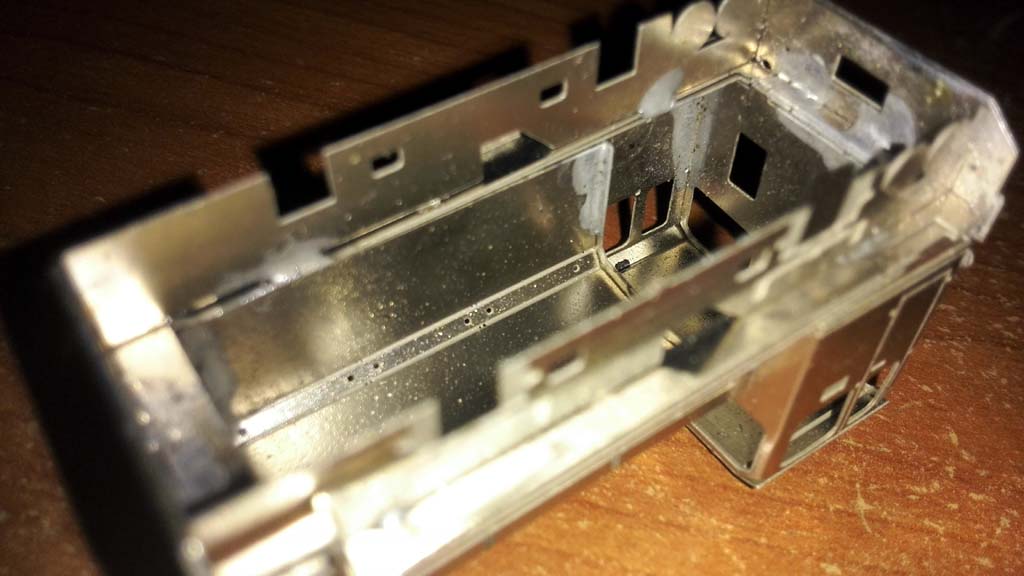

Interno carrozzeria:
68,55 KB
La meccanica ci sta bene:
Meccanica Arnold:
69,37 KB

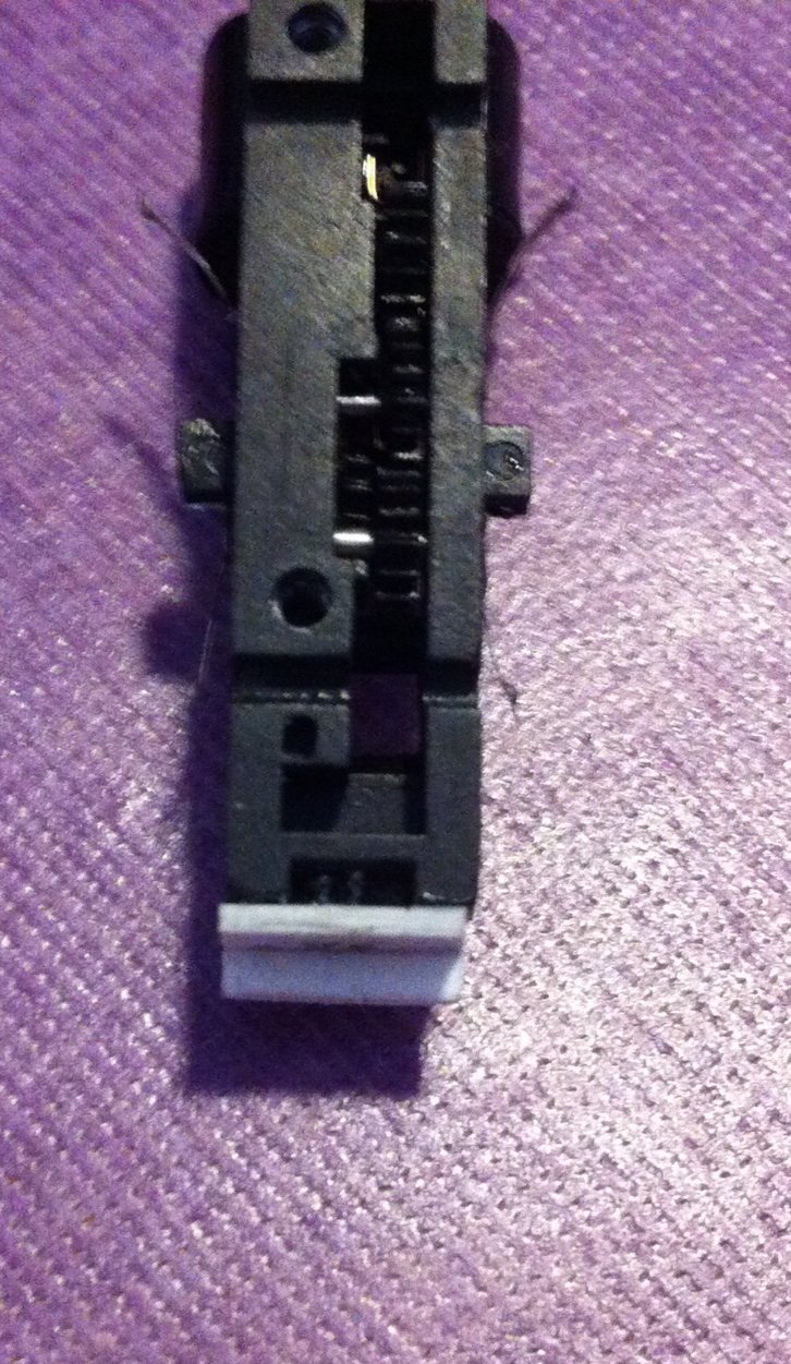

Sottocassa:
69,5 KB
Questa è la piastra che tiene insieme gli assi e forse andrà rivista di qualche decimo, ma l'insieme funza bene..
Ora urge un incontro con l'Ing. Patato per i dettagli :wink:

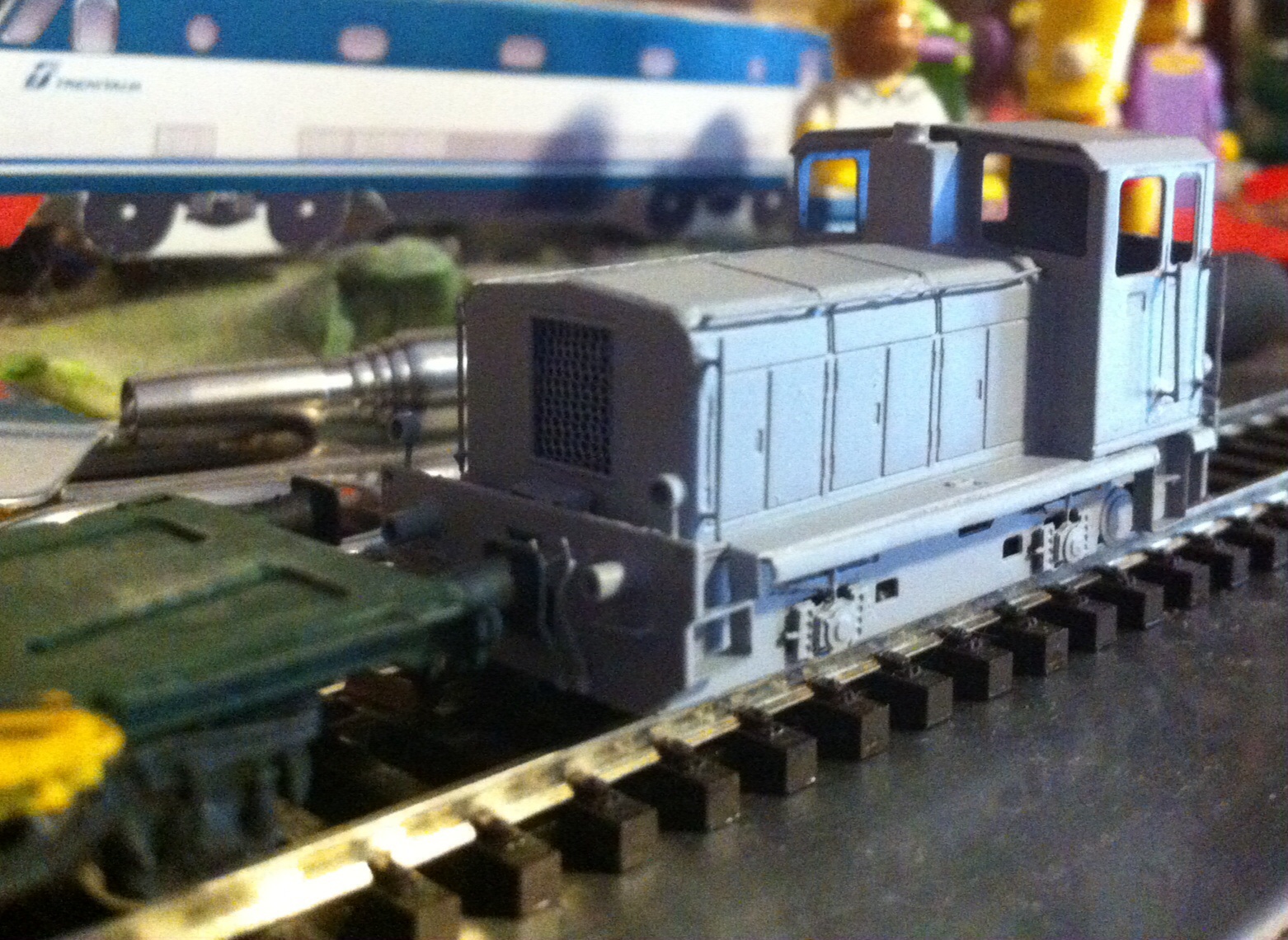

Ieri ho finito la cassa e ho inserito la meccanica: come ci aspettavamo serve compensare la differenza di lunghezza tra meccanica e cassa.
Con uno spessore di 1mm sono riuscito ad accoppiare tutto stabilmente!!
405,54 KB
Messa sui binari, la macchina si è mossa senza problemi ma ho notato che la cassa è molto vicina ai binari
593,42 KB
Dovremo rivedere la posizione delle finestre dei portagancio nei panconi, ma per il resto ....è bellissima!!! :cool: :cool:

Esatto Carlo : essendo il nostro primo rotabile, siamo andati sul sicuro.
Si anche in TT il passo è leggermente più lungo rispetto al vero: al vero il passo sarebbe di 18mm mentre la meccanica ha un passo di 21mm.
Però la cosa non stona sulla macchina .. :razz:

Roby: per l'asola del gancio modellistico inizio a lavorarci su, mentre per il problema che hai evidenziato sulla distanza minima tra ruote e sottocassa vorrei capire se hai provato il modello e se ti ha dato problemi di circolazione, soprattutto in curva. Anche io ho notato questa distanza minima, ma è molto vincolata dai portaganci che collegano cassa con meccanica.
Poi la prova del 9 la faremo sul modulare.
Tuttavia, il progetto ricalca le distanze in scala tra ruote e sottocassa e basterebbe abbassare di poco la meccanica.
Asse anteriore destro:
90,11 KB
Asse posteriore destro:
94,53 KB
Forse riusciamo a risolvere i 2 problemi proprio adattando le asole dei portaganci abbassandole e allargandole di qualche decimo.
