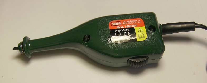

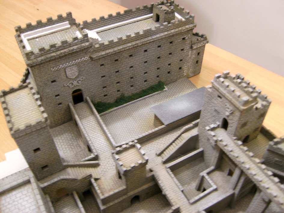

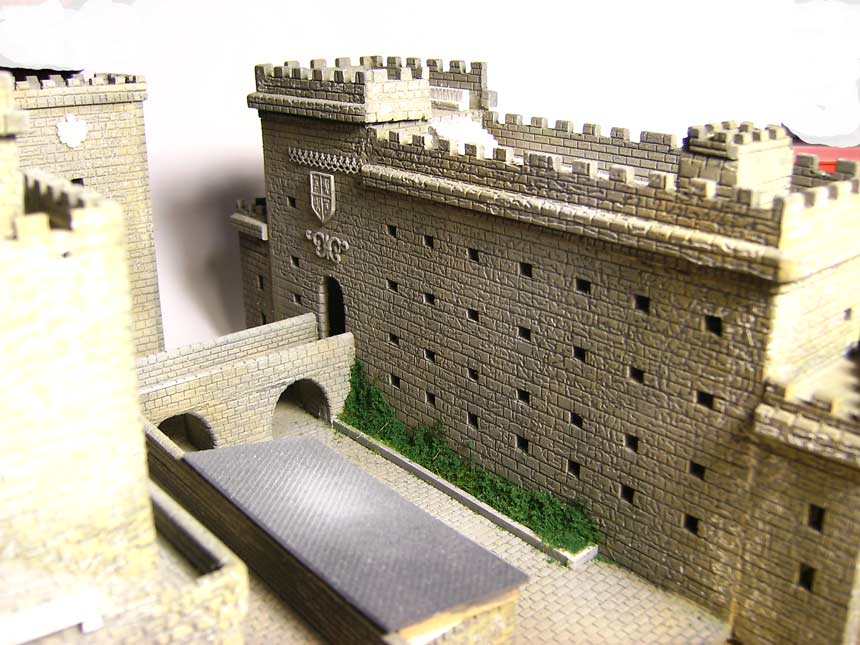

- Ho iniziato oggi apportando diverse modifiche , in particolare come vi dicevo , la finitura dei muri, più grezza ; non è molto facile, perchè aggredire il forex con una punta a secco o eventualmente una fresetta, comporterebbe moltissima fatica e risultati insoddisfacenti ; in questo caso mi aiuto con un incisore elettrico, di cui ne avevo già parlato, la cui punta vibra ad altissima frequenza e ritengo sia il metodo migliore, può rivelarsi quindi utile per es. creare mattoni dei portali di gallerie, inoltre è molto economico , costa circa 12.00 €, ha un solo svantaggio, è abbastanza fastidioso il rumore-ronzio che provoca :
-I muri ora hanno iniziato a cambiare di aspetto così , mentre prima erano troppo lisci, inoltre il lavoro può essere eseguito anche a modello verniciato, la verniciatura non ne risente, tuttavia continuerò ancora dove manca questa finitura :

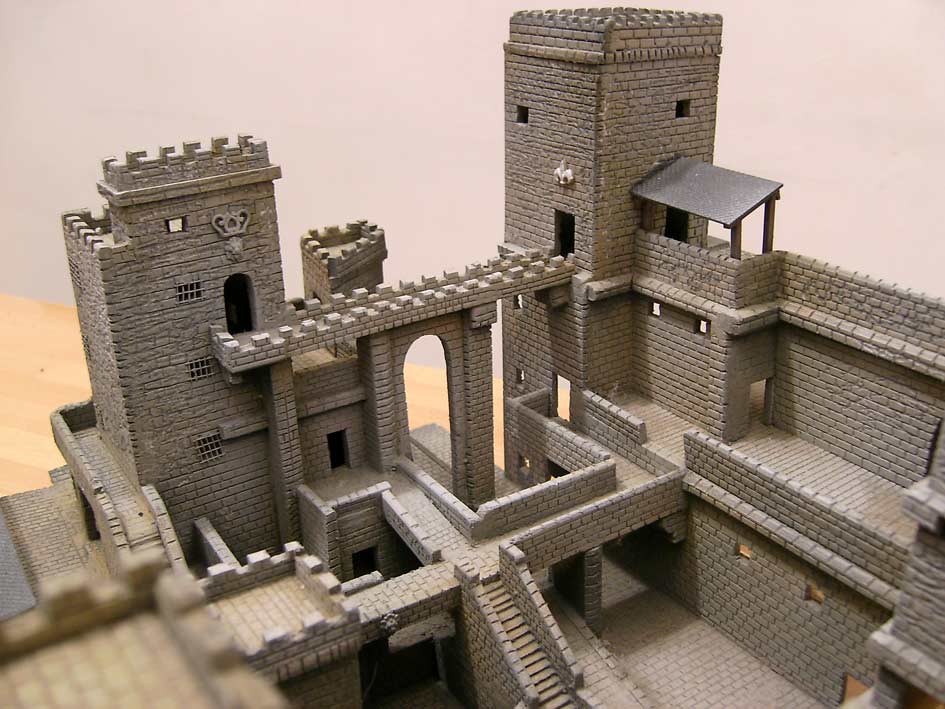

In questa torre ho aggiunto una meridiana ed in altre parti, alcuni fregi medioevali :
Siamo ancora agli inizi, dovrò creare anche tutti i portoni ed una valanga di dettagli vari ; ora attende di definirlo anche con le murate esterne di perimetro, quindi si espanderà un po di più in larghezza .
Avrete notato anche l'arcata sospesa su passerella ; quando presentai per la prima volta il modello, mi fu giustamente contestata , poichè risultava assai improbabile che potesse essere sospesa in quel modo ; devo dire che ciò che stavo costruendo non aveva pretesa di rigoroso realismo, solo fantasia , pertanto verrà creata un'ulteriore arcata di sostegno sottostante per renderla credibile .

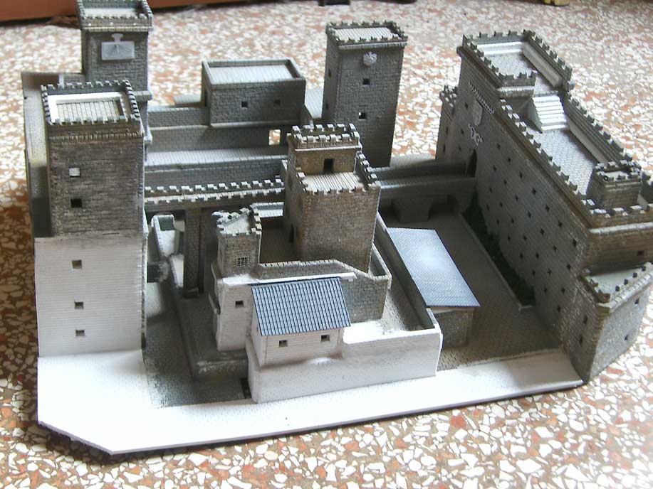

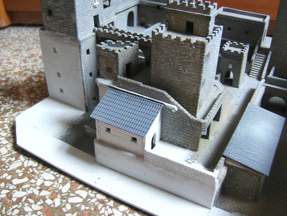

- Grazie Egidio ! :cool: - Vi aggiorno intanto con le ultime novià eseguite questa mattina ; prima di tutto sto definendo il perimetro, da questo lato intatti verranno create le mura con l'ingresso ; intanto ho formato questo lato, che ho risolto direi in modo positivo in quanto la sua provvisoria forma mi creava qualche incertezza, ma ho capito così come proseguire , ecco le foto al grezzo :
Ho dovuto adattattare con una lastrina prestampata , il tetto di quel casottino , non mi piace molto essendo moderno, eventualmente lo sostituirò, vedremo...lascio a voi il giudizio..
Naturalmente il tutto verrà innalzato di base.
Grazie dell'attenzione :wink:
