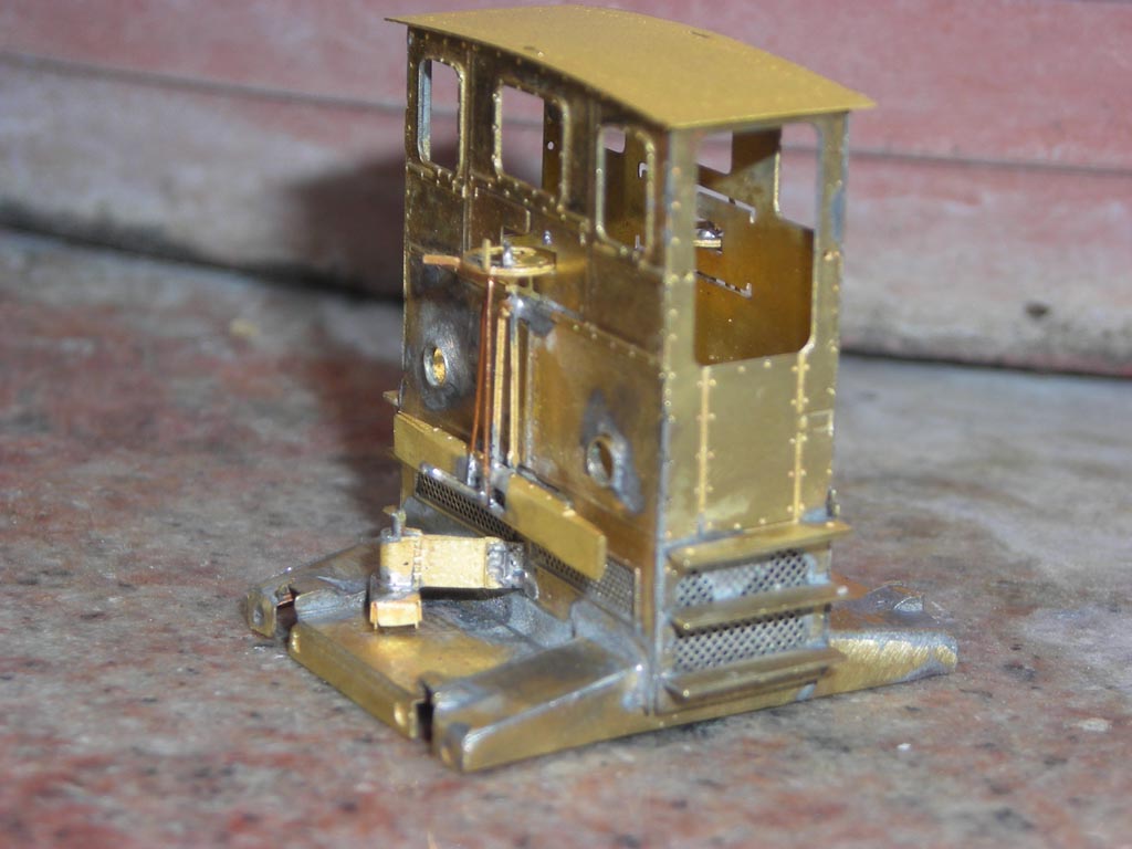

Proseguono a rilento i lavori di assemblaggio coi particolari dei frontali ed i parafanghi:
86,47 KB
95,51 KB
A presto altri aggiornamenti

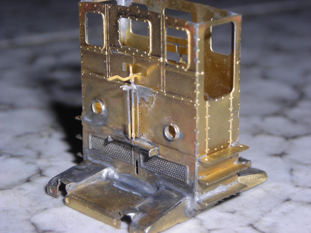

Dovrei farcela Andrea, oramai mancano pochi particolari:
Avanzamento lavori:
111,55 KB

bel lavoro Edgardo, :grin:
mi fai venir voglia di riprendere il lavoro che avevo smesso..... :cool:
Il mio problema sono le saldature (o brasature), che dalla foto tu le hai fatte in maniera perfeTTa !!! :cool: :cool:

Per le saldature avrei potuto fare di meglio, soprattutto nella parte bassa dove ho "calcato" un po'.
Spero di portarla finita e non verniciata a Bereguardo.
Riccardo, eventualmente porta la tua che gli diamo un'occhiata :wink:

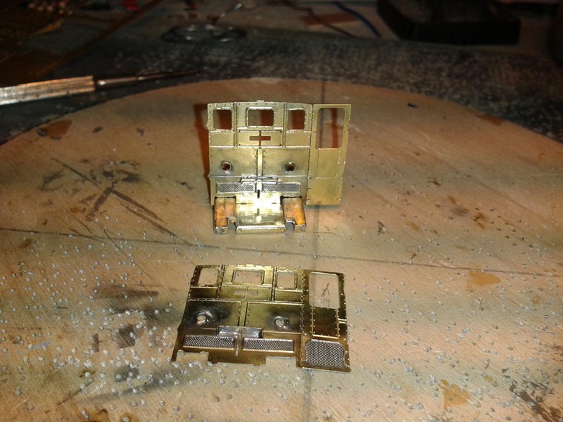

Oggi ho ultimato il grosso dei particolari e ci siamo quasi.
Mancano solo i corrimano che non sono presenti nel kit ed andranno realizzati con un tondino da 0,2mm in ottone:
T200:
99,09 KB
Il tetto è stato piegato e poggia perfettamente sulla struttura, ma non lo salderò, in quanto come le ruote andrà incollato dopo la verniciatura del modello. La mia intenzione è quella di verniciare anche l'interno con un colore verdognolo e di applicare 2 striscie di acetato per simulare i vetri della finestratura sui frontali.
Il colore della carrozzeria sarà del tipo castano isabella; ho qualche foto di modelli reali dove prendere spunto.
Alla fine sarà una semiriproduzione, in quanto il modello ha molte incongruenze rispetto a quelli reali circolanti in Italia; in primis la finestratura e la posizione dei fanali.
Avendo già realizzato alcune versioni in scala N e 0 sono molti i particolari che andrebbero aggiunti, per es il tubo di scarico del motore che qui non è previsto.

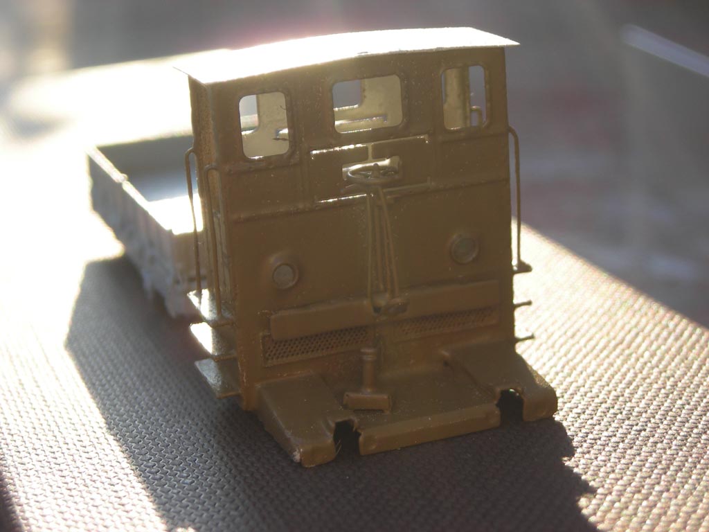

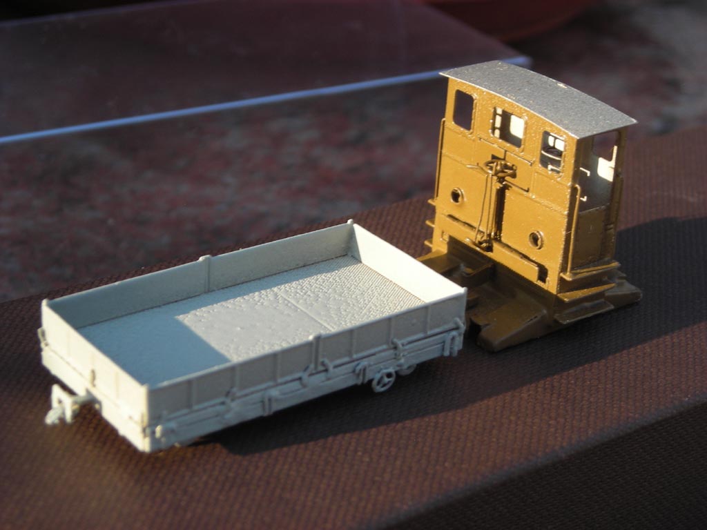

Ultimo aggiornamento; dopo gli ultimi particolari ho assemblato anche uno dei carri aperti acquistato sempre da leptanemodely e ho iniziato la verniciatura dando prima una mano di primer e successivamente un castano isabella sulla sogliola, un argento per il tetto e un grigio per il carro. La verniciatura non è il massimo in quanto avevo l'aerografo fermo da tempo e ho avuto dei problemi.
Ora mancano i particolari da verniciare e qualche decal.
Verniciatura di base:
89,92 KB
Sogliola:
97,66 KB
Poi dovrò procurarmi delle ruote; per la sogliola userò quelle in dotazione e per il carro dovrei trovarne di idonee sempre dallo stesso produttore. In qualsiasi caso i modelli saranno statici.

Si, hai ragione in effetti è piccola e la saldatura dei particolari mi ha costretto ad adottare una tecnica poco pratica.
Quando possibile monto i pezzi tra loro e li spennello con flussante; poi con saldatore a punta ben pulita applico una piccola goccia di stagno sulla punta. Successivamente appoggio la punta del saldatore sul pezzo ed il flussante fa il resto.
Solitamente lo stagno si sparge bene e non crea grumi, ma a volte si accumula e sono costetto a rimuoverlo. Questa cosa andrebbe evitata perchè si rischia di rovinare il lavoro ed i pezzi piccoli sono difficili da tenere fermi e da riparare.
Fortunatamente nelle lastrine c'è sempre qulache particolare in più che consente di ritentarne il montaggio.
