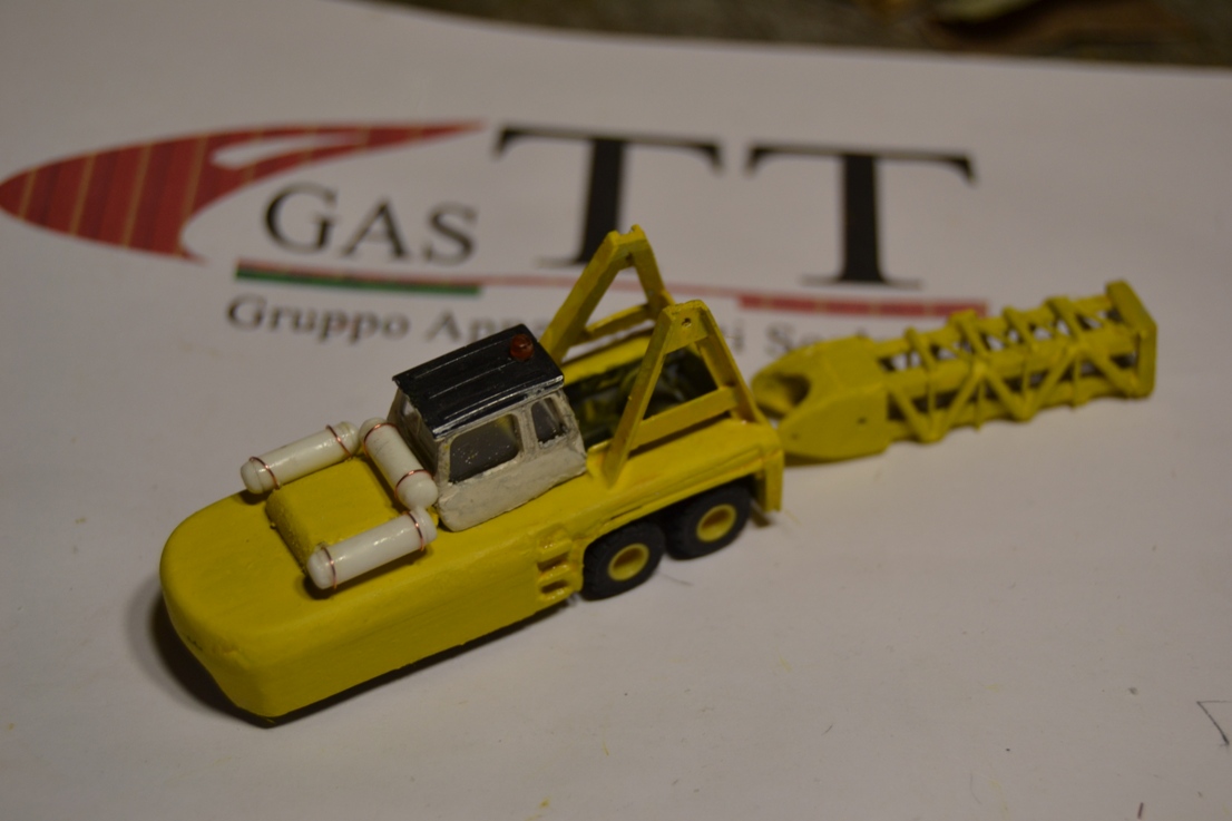

Intanto i serbatoi sono stati installati sul modello, in attesa di verniciatura.
218 KB
Ovviamente parlo sempre di verniciatura preliminare, la base su cui creare il lavoro definitivo... :wink:

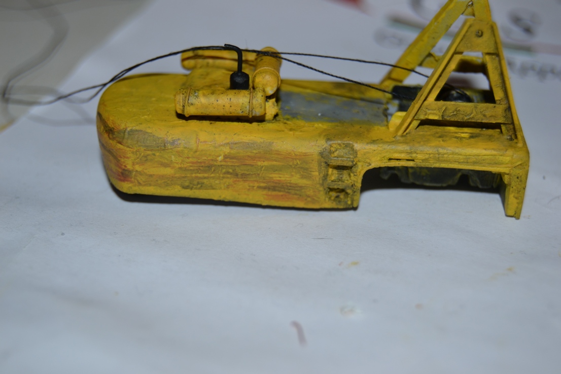

I lavori proseguono, anzi, ad onor del vero sono in dirittura d'arrivo... :wink:

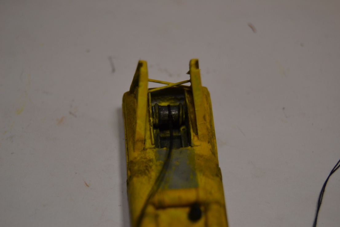

Un rocchetto di cotone nero di alta qualità... A cosa servirà?
218,68 KB

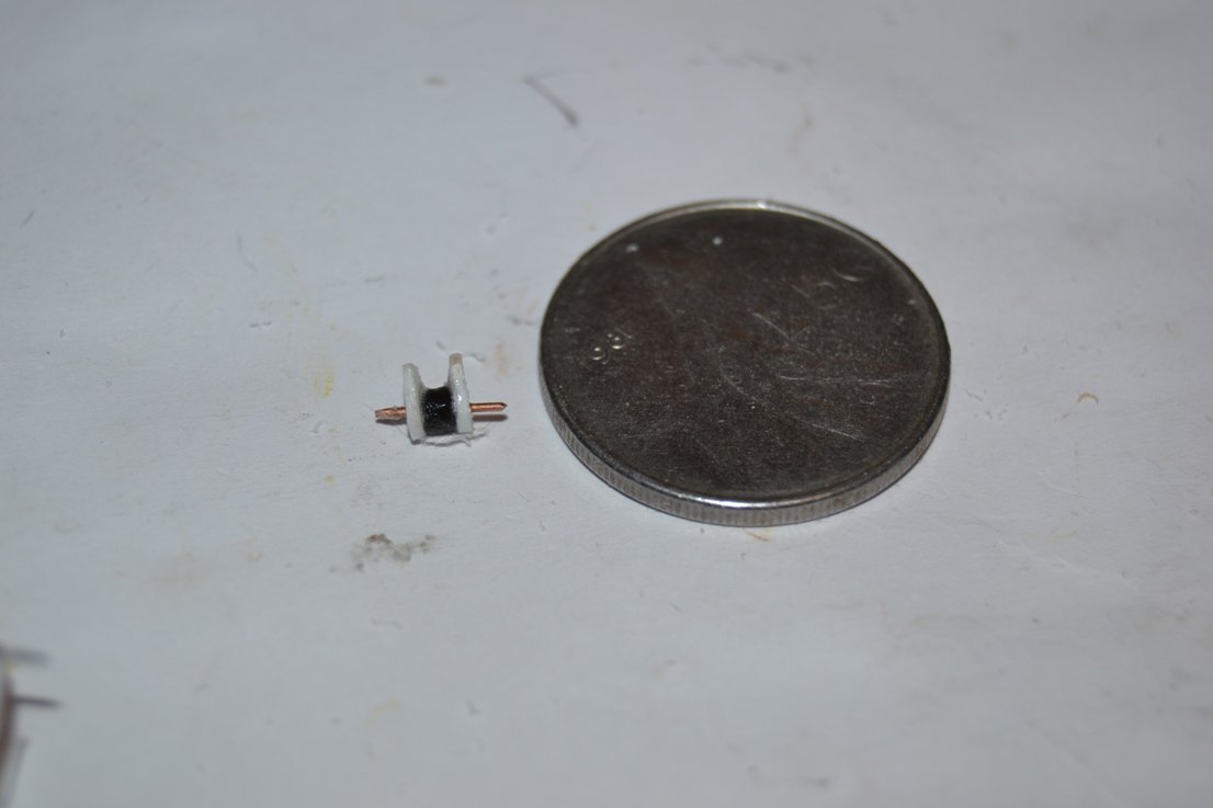

Aver fatto per anni modellismo navale insegna a gestire i microscopici fili, che in questo caso non sono scotte e neanche griselle... Ma semplicemente i cavi di sollevamento avvolti nel "tamburo d'avvolgimento".
D'apprima legati a nodo scorsoio, in modo che "stringa" il tamburo tirando....
197,16 KB
... e poi avvolti ai lati, allargandosi. Una goccia di colla vinilica diluita e tutto si blocca.
195,01 KB
Anche l'invecchiamento prosegue...
242,48 KB

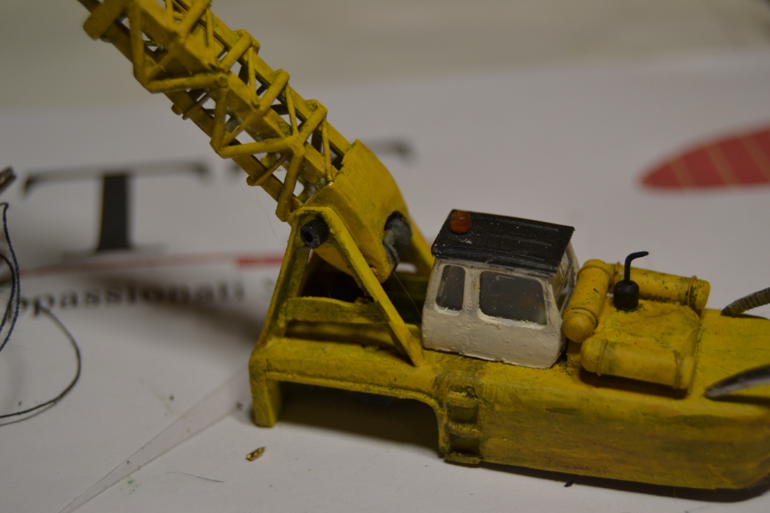

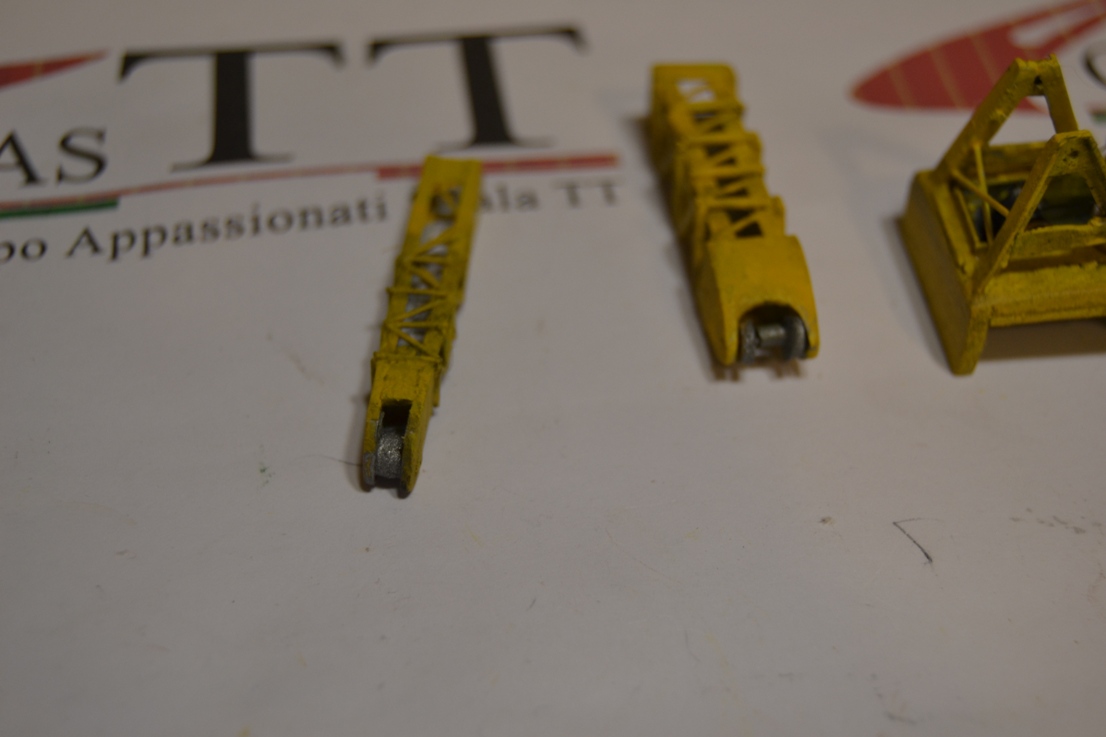

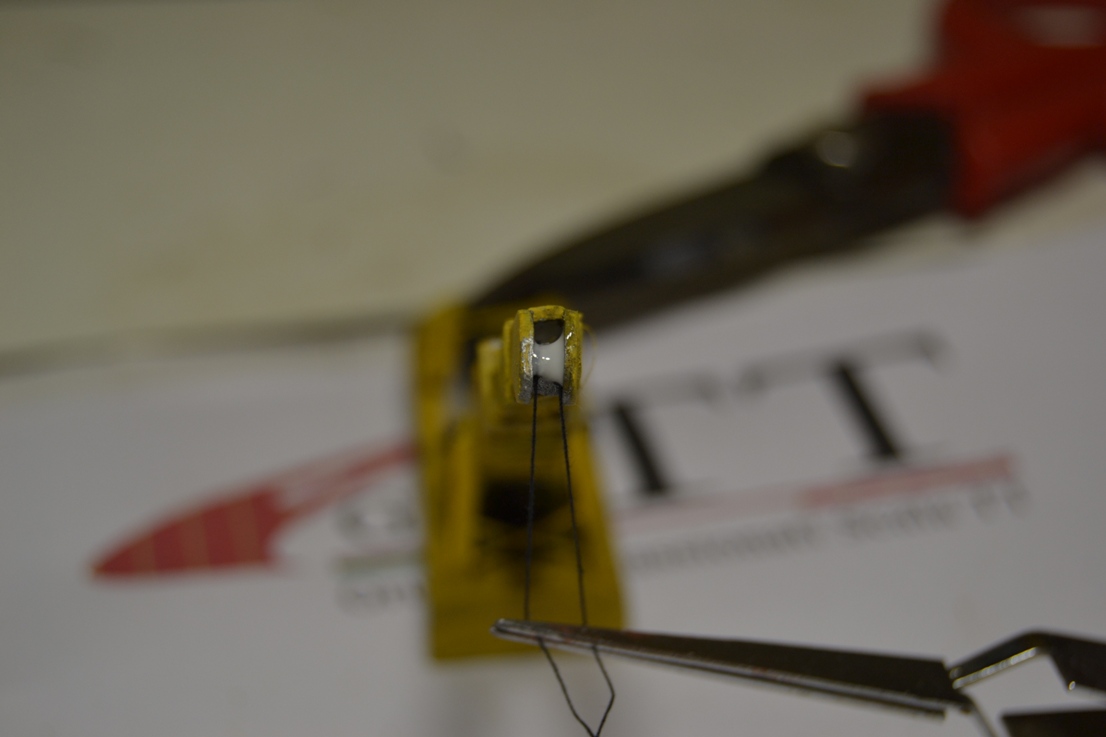

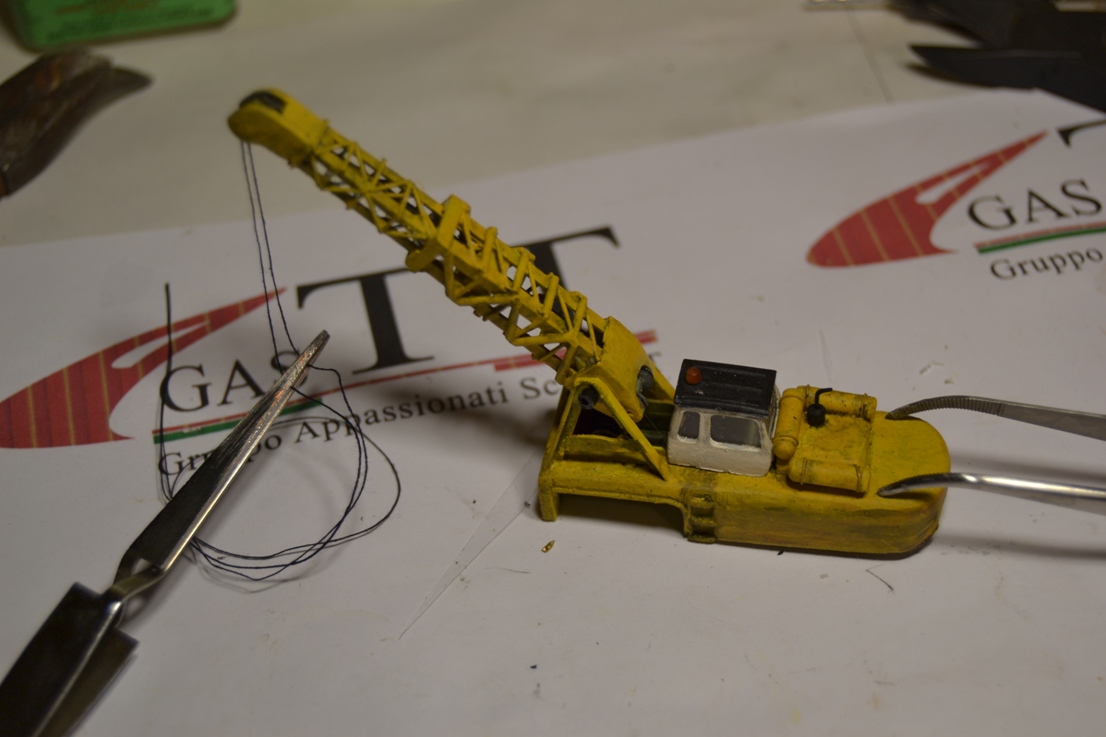

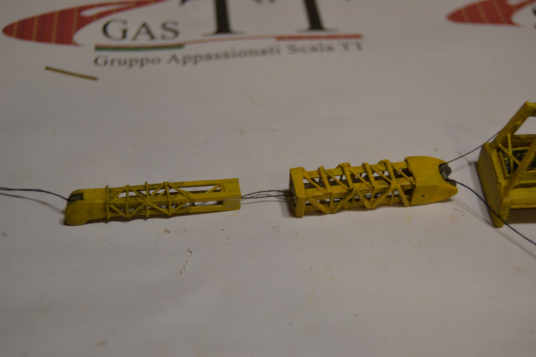

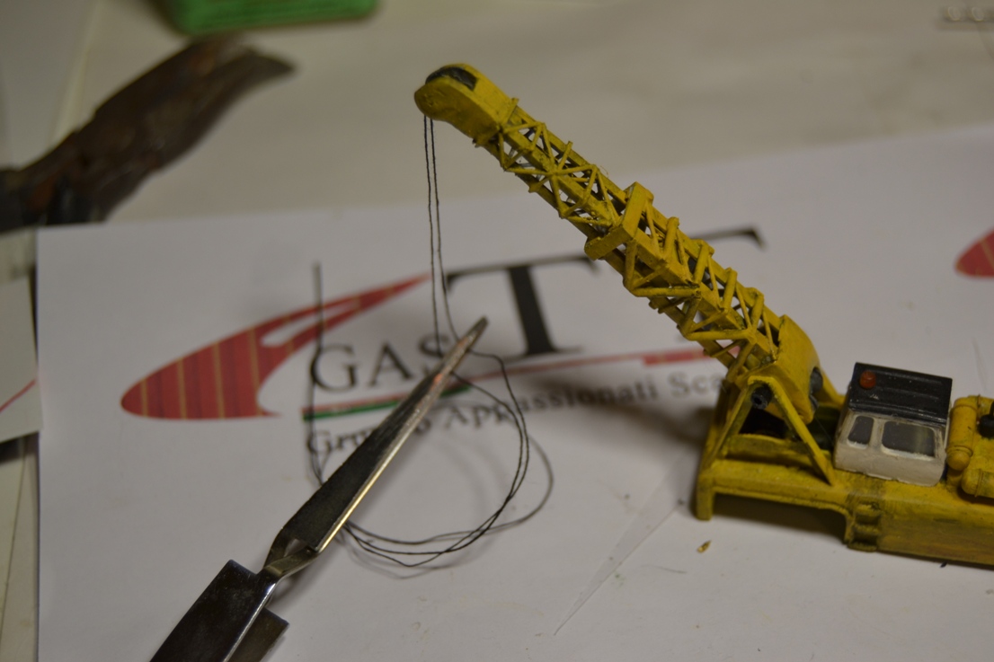

Dopo aver dotato i due elementi del braccio gru delle relative pulegge di scorrimento dei cavi di sollevamento, sono stati verniciati e leggermente "unti"
198,36 KB
Conseguentemente sono stati infilati i "cavi" di sollevamento
227,42 KB
212,71 KB

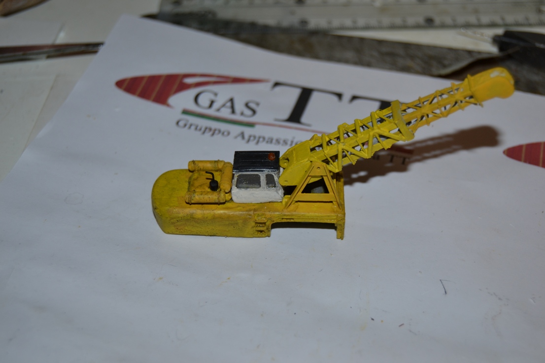

Un colpo alla botte ed un colpo al cerchio...
Un po' di modulo ed un po' di gru....
Diciamo che ormai la gru è terminata... mancano veramente pochi particolari.. Qualche ora di lavoro...
Anche in questo caso l'aver costruito qualche migliaio di sartie, griselle e scotte ha aiutato.... :cool: :cool:
250,29 KB
228,48 KB
245,38 KB

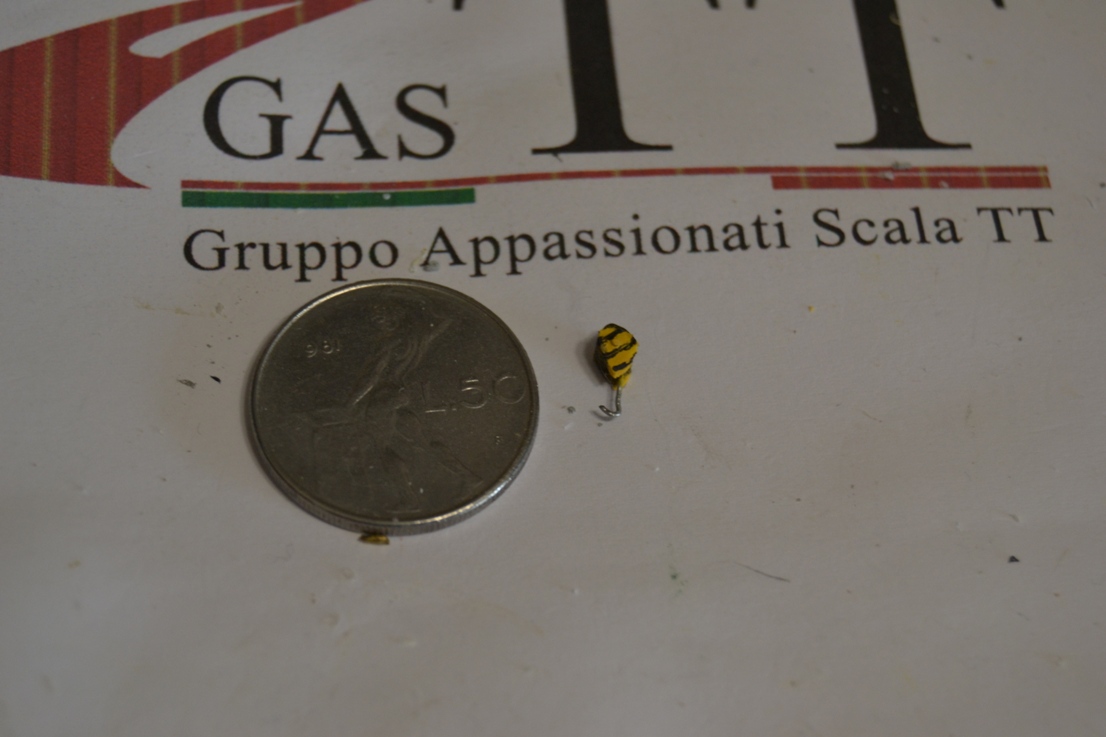

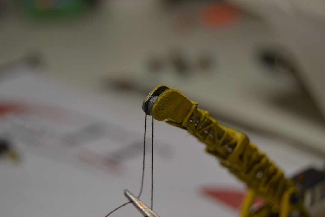

Proprio stamattina mi sono sentito telefonicamente con Mr President del gasTT, impegnato nel raduno tecnico di Segrate, per avere le misure di un blocco di marmo. Per poter procedere all'installazione del gancio e conseguente trazione dei cavi di sollevamento.
Intanto ho costruito il gancio..... :wink: con 2 pezzi di plasticard da 0,5 mm sagomati ad hoc, distanziati dalla "puleggia"... Un tondo di plastica diametro 2 mm.
194,53 KB
Fra loro ho inserito un filo di ferro piegato ad uncino ed ho verniciato...
224,18 KB
Ovviamente ho messo una goccia di colla vinilica anche sulla puleggia di testa del braccio gru, per bòloccare la posizione dei cavi di sollevamento
181,05 KB
191,28 KB
