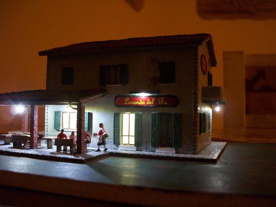

adobel55 ha scritto:
Piccolo aggiornamento.
Ho finito l'illuminazione esterna e ho fatto il tetto della veranda.
Alleggo qualche foto. Ciao a tuttil alla prossima.
291,11 KB
Ottimo lavoro Adolfo! :cool:

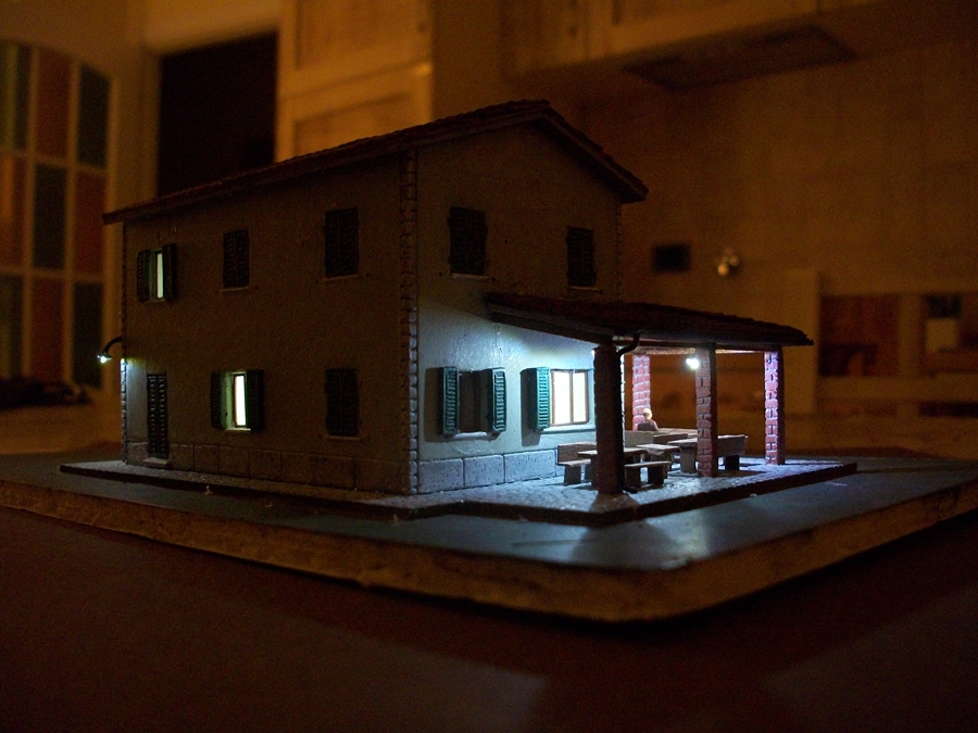

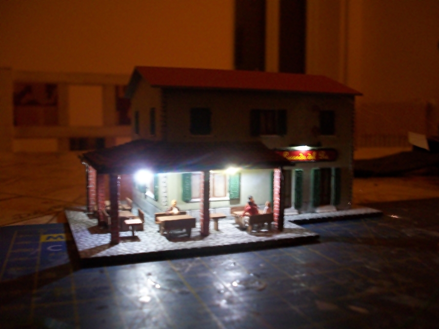

Ancora un piccolo passo avanti verso la meta.
Ho finito l'impianto luci e l'arredamento esterno.
Posto alcune foto, mi mancano le grondaie con i pluviali, un piccolo scenario per il terreno, erba ed un albero.
Devo rimediare ad una dimenticanza..... indovinate quale ???
Ciao a tutti.

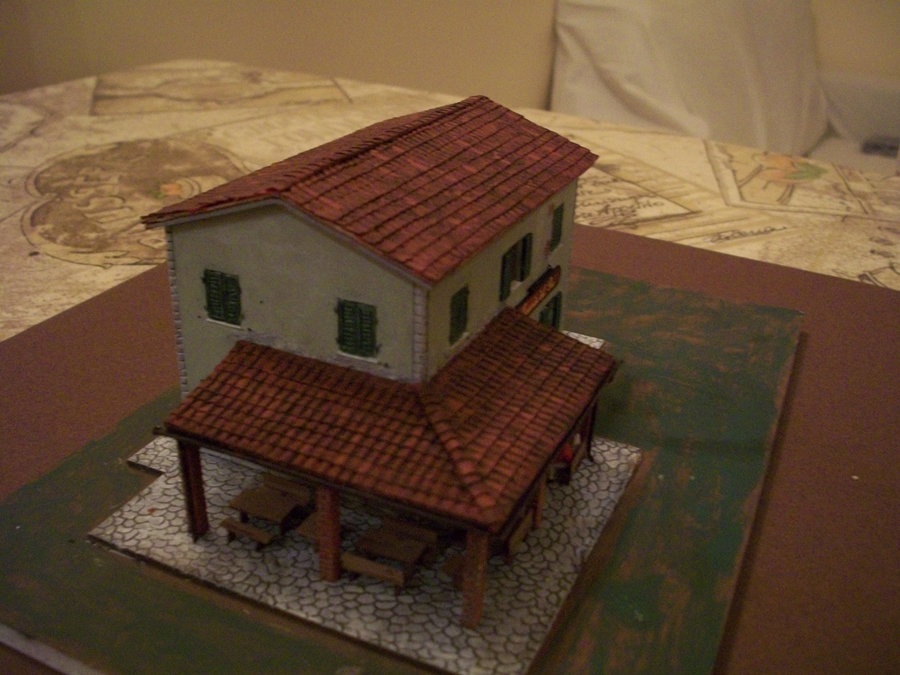

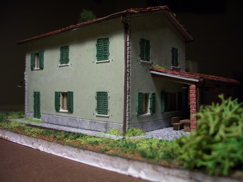

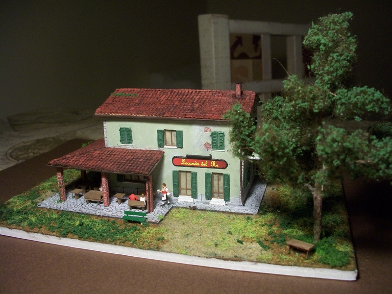

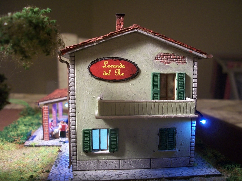

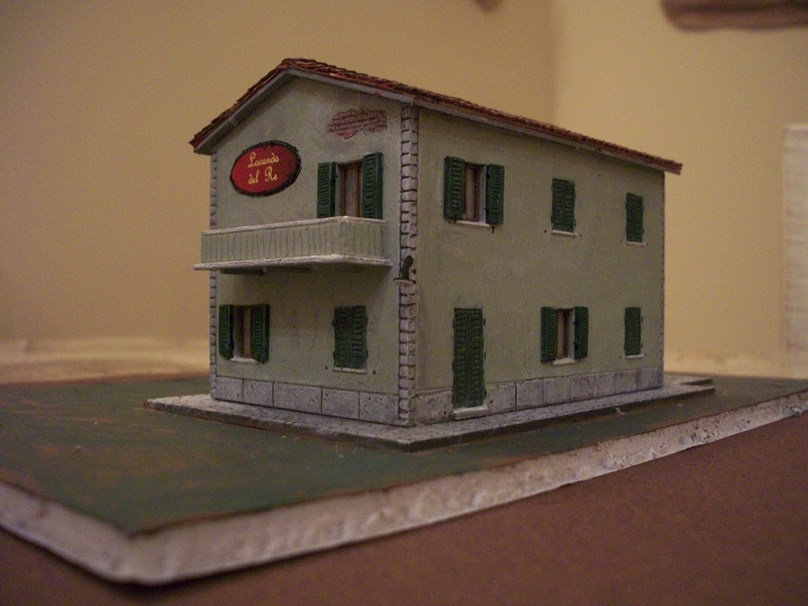

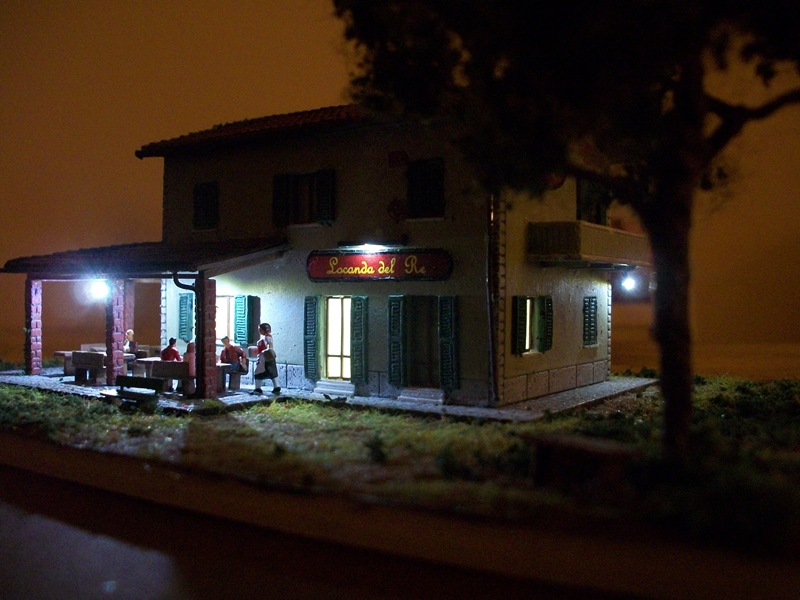

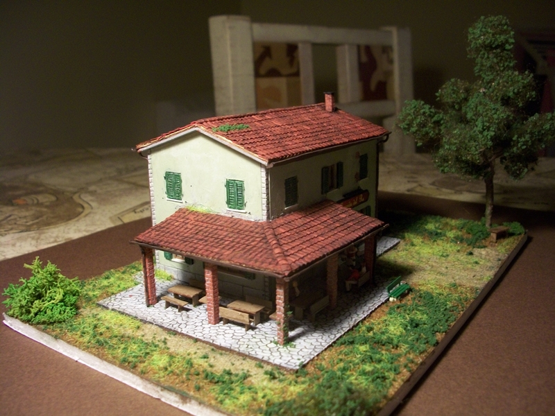

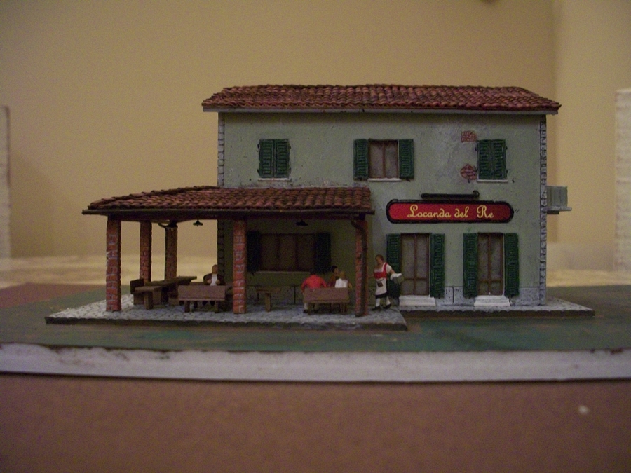

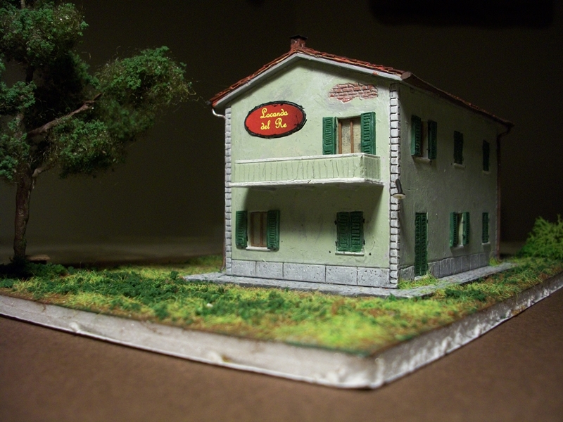

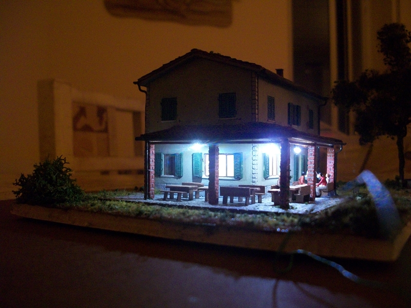

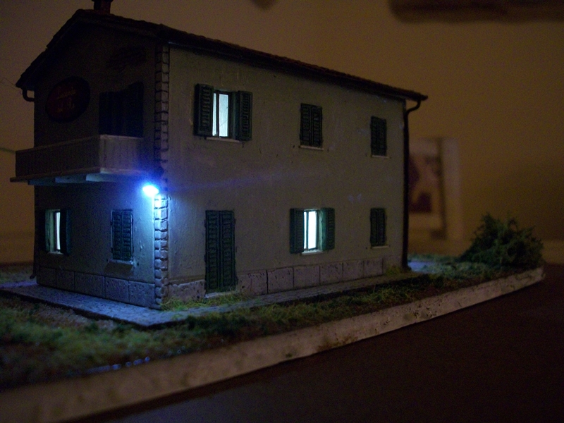

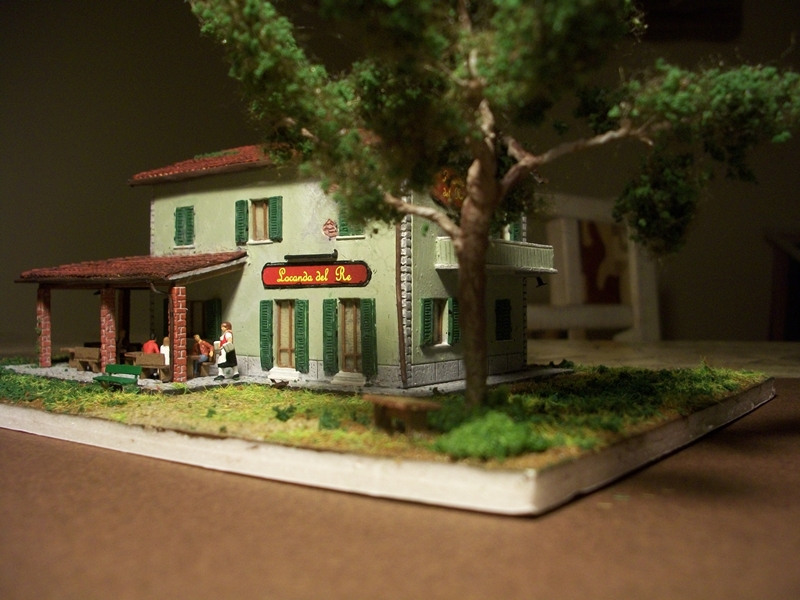

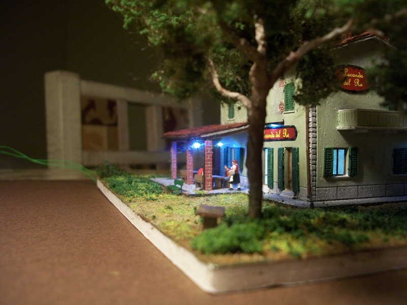

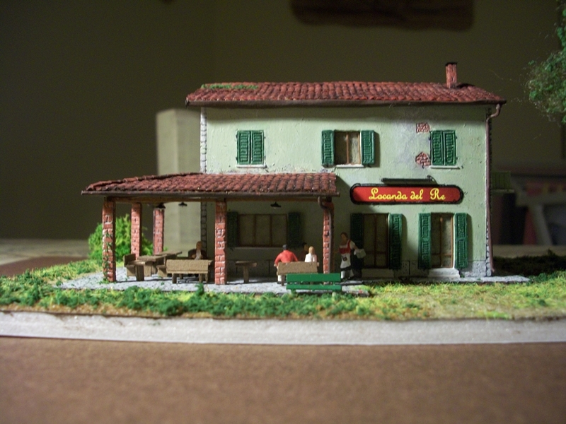

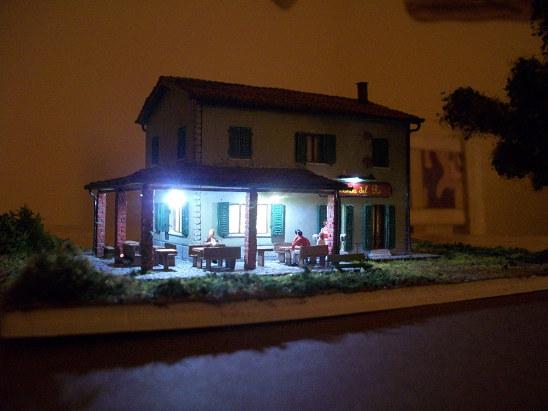

Carissimi, ho finito "La Locanda del RE".
Spero che sia di gradimento per Flavio che dovrà inserirla nel Modulo la Rocca del RE.
Fatemi avere i vostri commenti.
Allego le foto.
Saluti a tutti.

354,35 KB
397,08 KB
Re: Autocostruzione scala TT "Locanda del RE"
#146 Messaggio da Marshall61 »
Ciao Adolfo, la realizzazione, come ho già detto in post precedenti, è ottima e l'ambientazione non è certo da meno!!!! BRAVISSIMO, veramente un gran bel lavoro, complimenti vivissimi!!!!! :cool: :cool: :cool: :cool:

badmax28 ha scritto:
Una curiosità come hai risolto il problema (almeno per me) delle tegole in TT?
Grazie Max, questa volta ho usato un cartoncino rigato come base che ho trovato in un negozio di regali per la casa.
Poi ho tagliato delle strisce di cartoncino da disegno colore rosso che ho incollato sul cartoncino rigato forzando le insenature.
Poi ho colorato.
Altra tecnica che ho usato l'ho spiegata nel post casello in TT.
Comunque le misure sono strisce da 4 mm da sovrapporre per 1 mm in modo che poi le tegole piegate diventano da 2,5 mm larghezza per 3 mm di lunghezza.
Colorare e sporcare il tutto.
Grazie Carlo,
mi fa piacere che il tutto ti sia piaciuto, dell'albero che mi dici ??
Messaggi: 23766
#150 Messaggio da Andrea »
A me non piace.
Infatti osservando questa foto, mi vengono in mente le calde serate d'estate nelle quali è praticamente impossibile mangiare all'aria aperta per via delle zanzare.
Pertanto, vista la pignoleria di Adolfo, immagino abbia riprodotto anche quelle, quindi non ci siamo proprio.
BOCCIATO!
