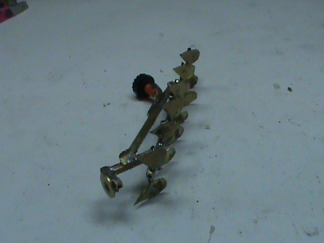

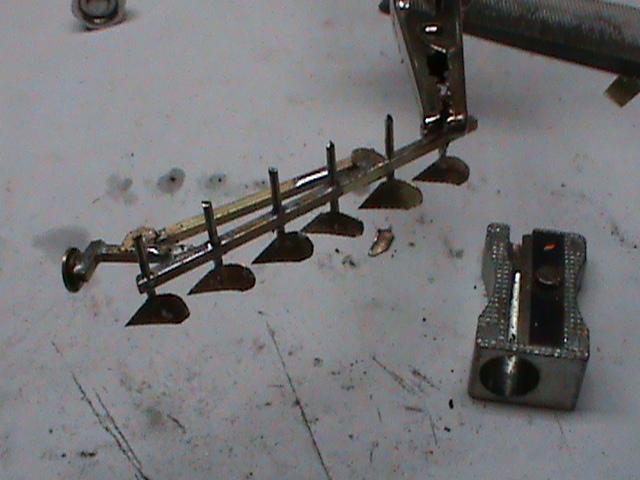

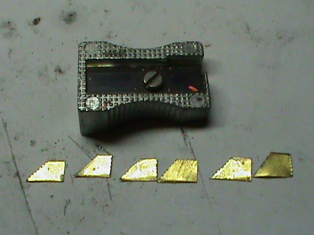

I lavori proseguono.

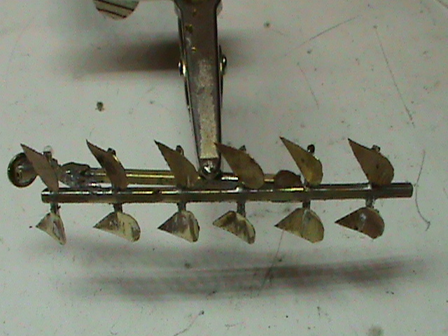

Dopo aver saldato il ribaltatore idraulico al telaio, ho tagliato 12 pezzi di lamiera d'ottone 4x5, spessore 0,3 mm e li ho sagomati, dandogli la parvenza di un vomere.
135,07 KB
Dopo averli rifilati con la lima, tondeggiando la parte posteriore, li ho saldati alle bure, cercando di mantenerli paralleli.. Non è stato facile... [:I]

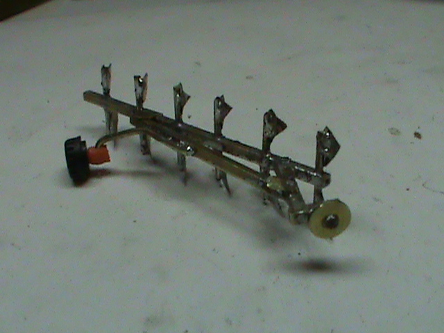

Prima da un lato,

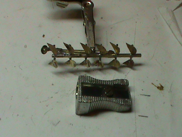

140,1 KB

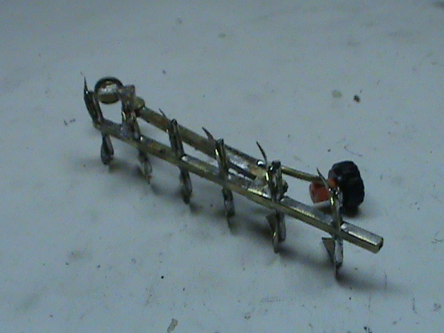

Poi dall'altro..
137,43 KB

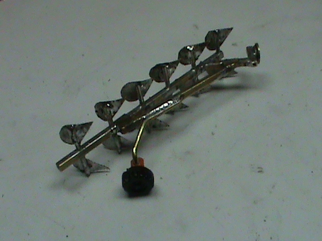

Ora mancano solo le ruote di regolazione profondità e "intaglio guida".
149,95 KB

Anche l'aratro sta arrivando al termine lavori. Manca solo una bella sbavata, carteggiata (magari qualche raddrizzata qua e la) e la verniciatrura.

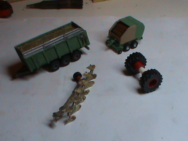

Una foto di aggiornamento parco macchine della "premiata azienda agricola modulare gasTT".... :cool: :cool: :cool:
140,8 KB
Intanto... svelo l'inizio della prossima autocostruzione....
Ebbene si! Le ruote con il cerchione rosso che si vedono.. Sono quelle anteriori della mietrebbia.
