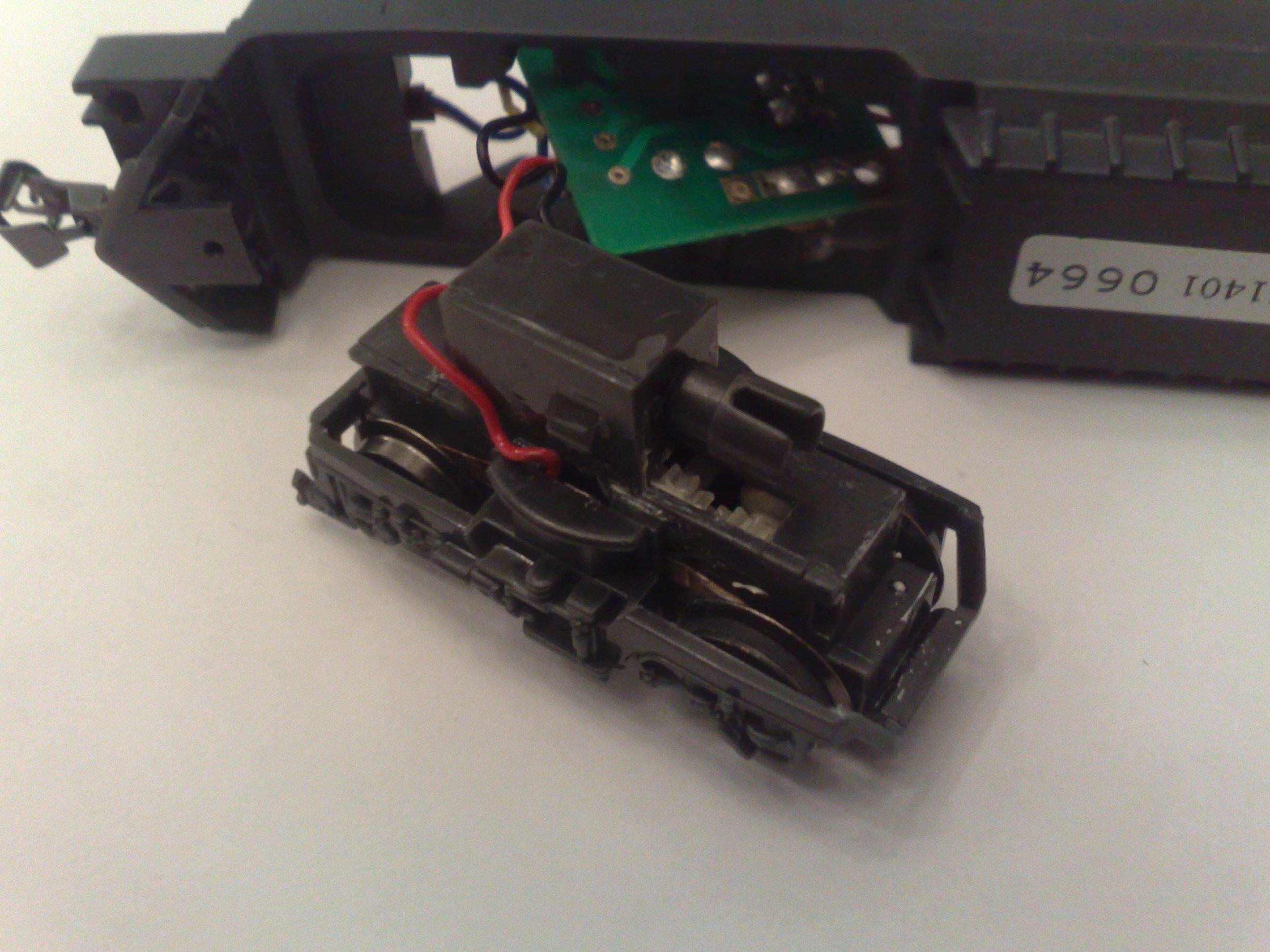

Fino ad oggi non avevo mai visto i metodi che sono applicati nella motorizzazione dei modelli in scala TT.

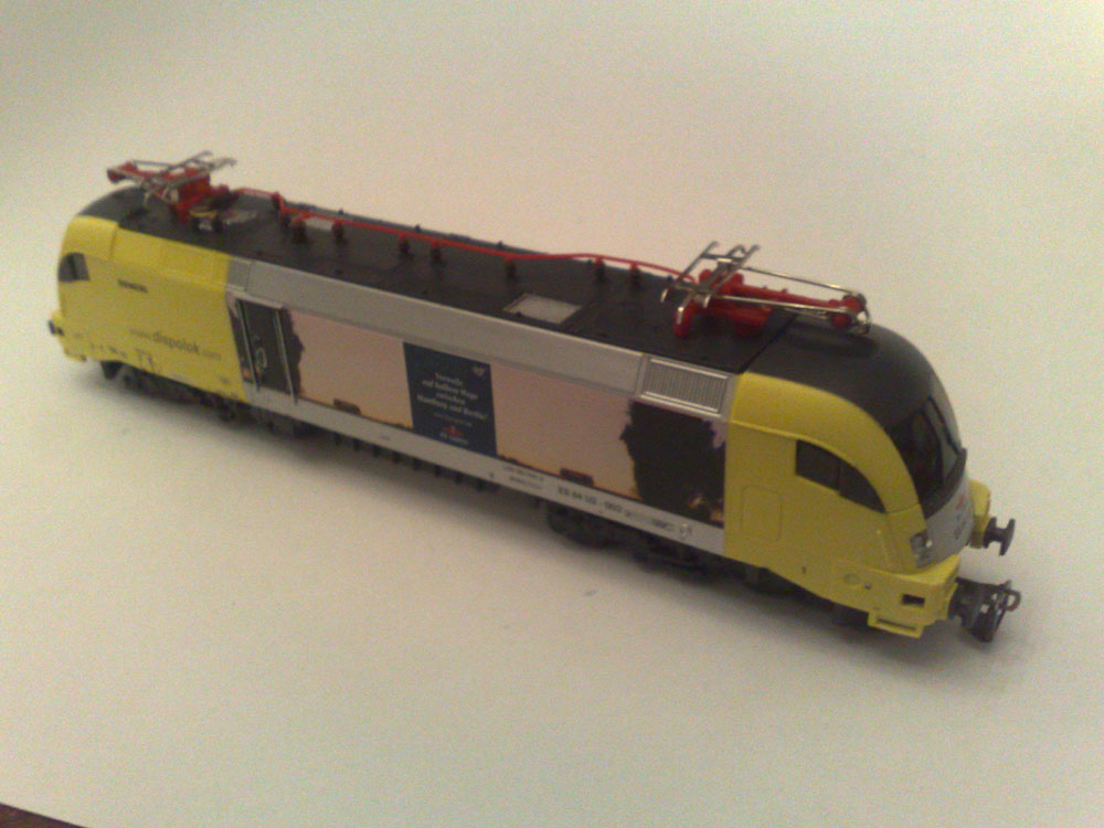

Oggi finalmente è arrivata questa splendida macchina:
126,57 KB
Forse qualcuno rabbrividirà nel vedere cosa in pochi secondi le ho combinato:
567,52 KB
490,89 KB
494,42 KB

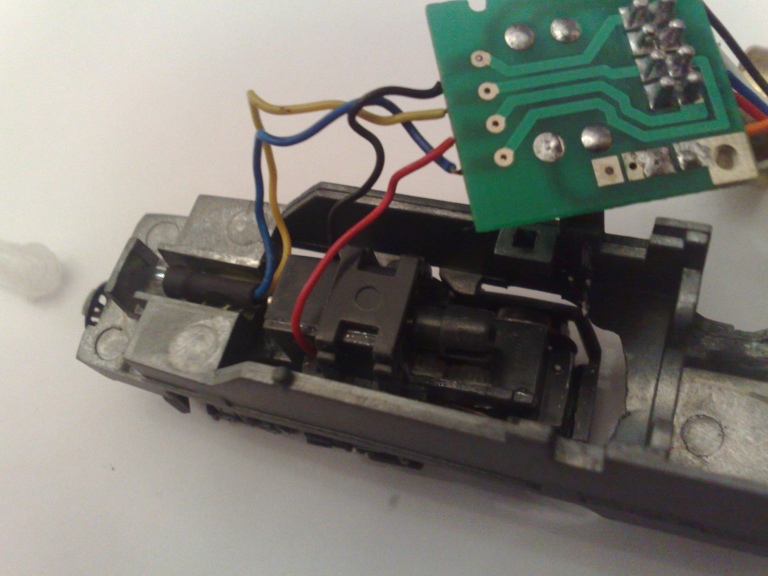

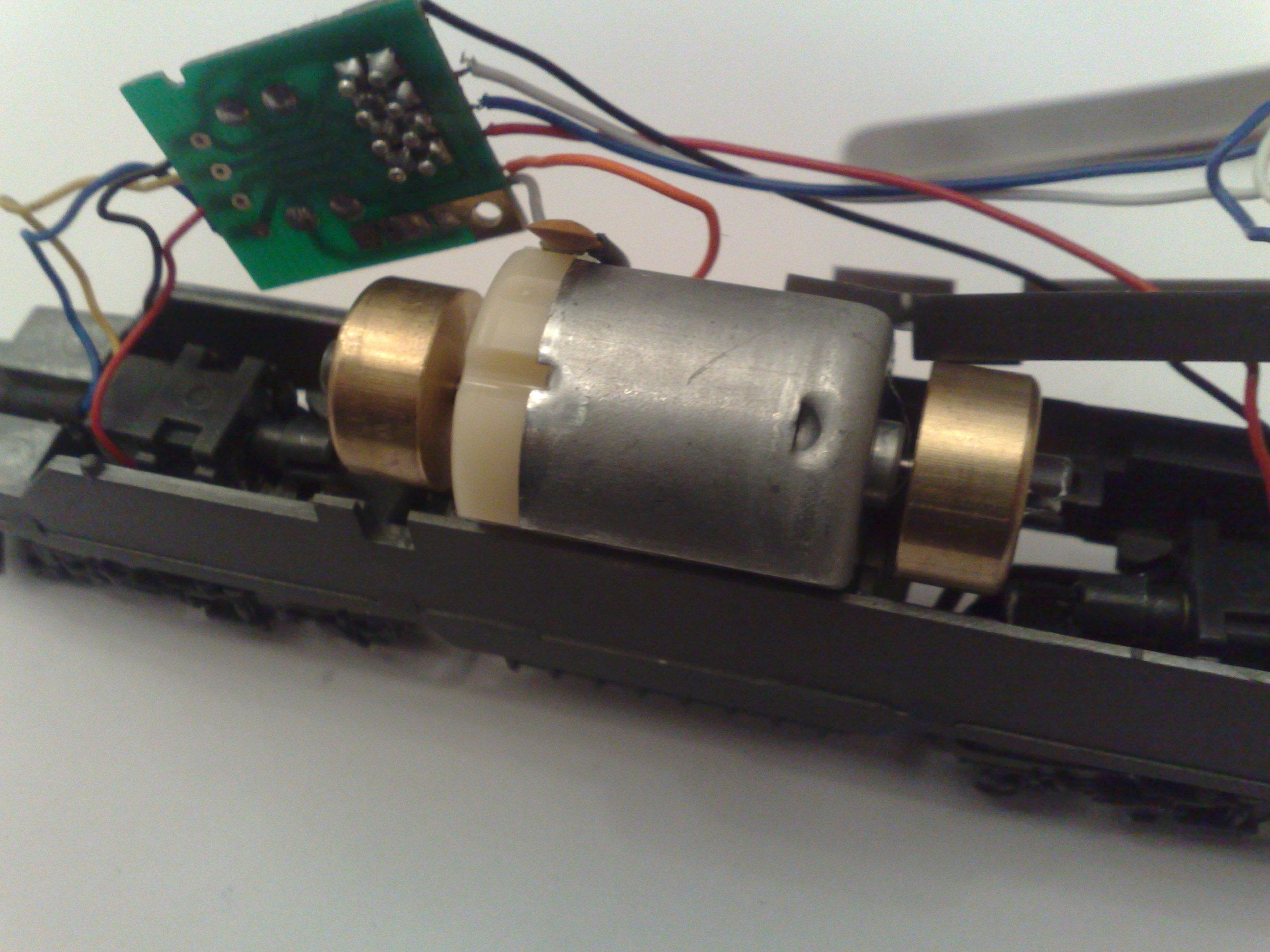

Ecco , questa è la parte che mi interessa di più.
Da questo io ricavo gli ingombri e la sede nel nuovo chassis che devo fare con le dimensioni del minuetto, ovviamente tenendo conto anche della sede del motore.
482,15 KB

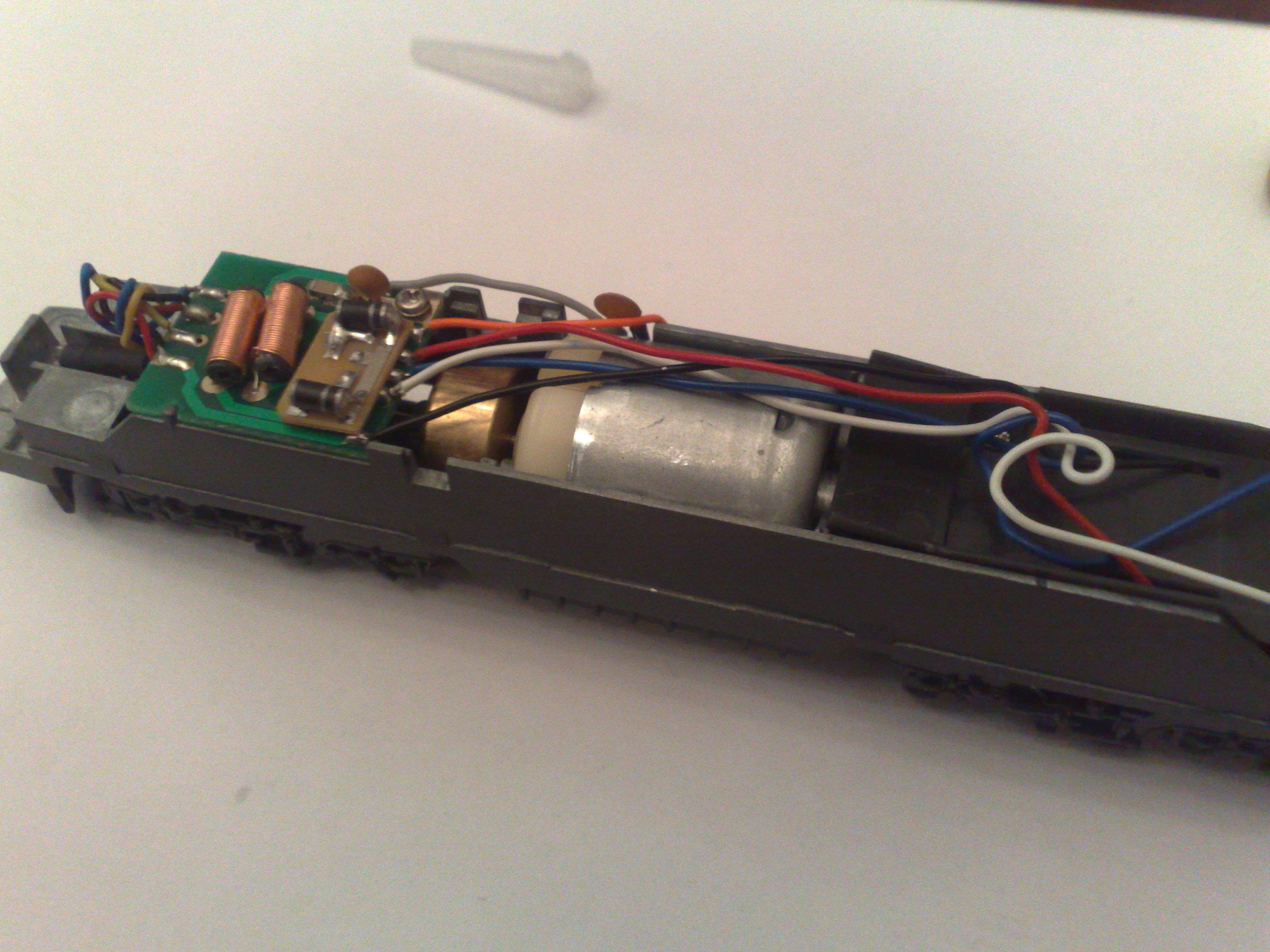

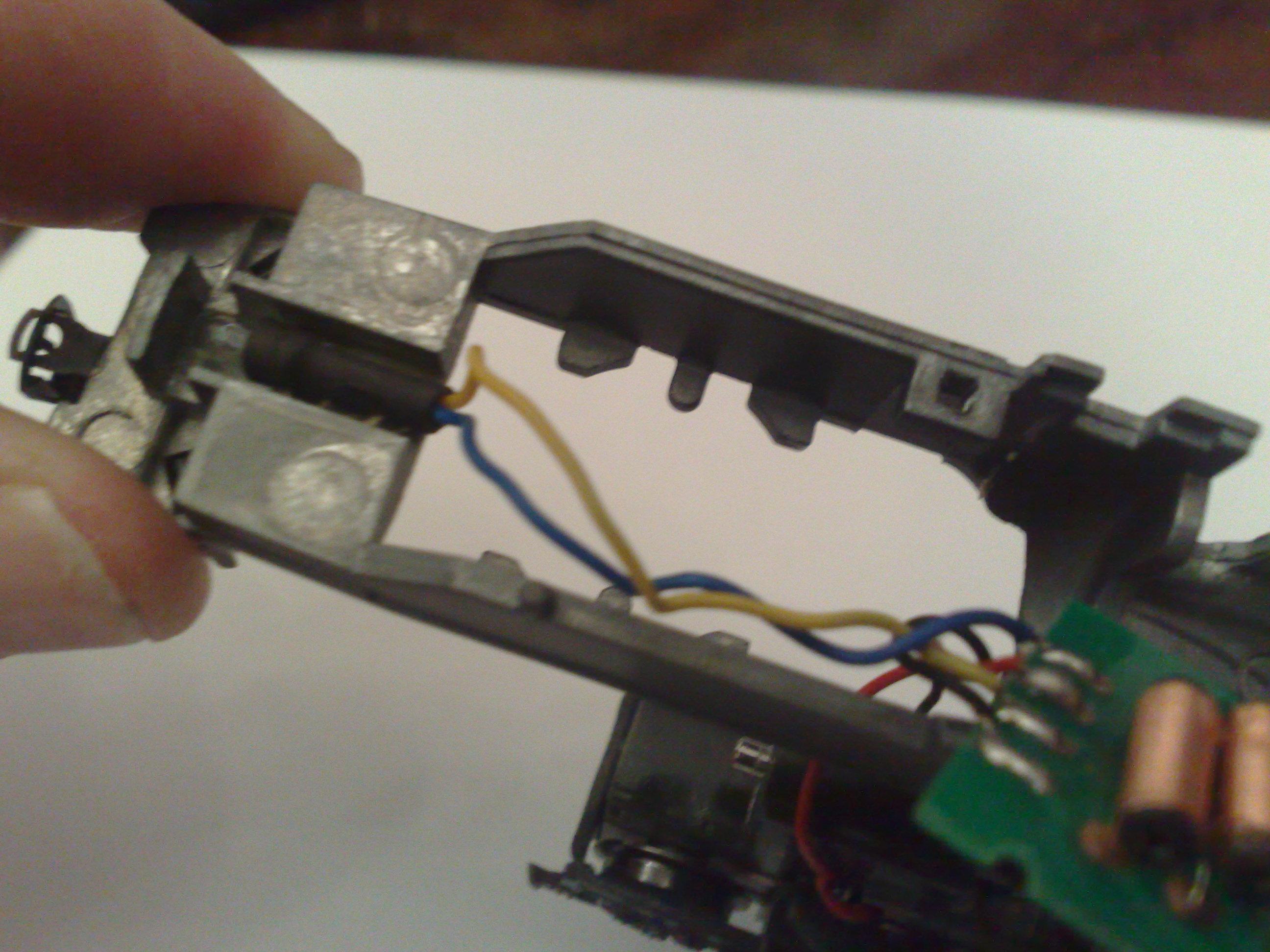

Altra parte che mi serviva capire come è fatta per poter evventualmente ridurre l'interasse ( se si riesce).
474,44 KB
Ora dalla base di queste misure procederò nel cosruire prima la sede del carrello e del motore che ovviamente sarà su tutte e due i carrelli esterni del modello.
Dovrò ora cercare di avere come pezzo di ricambio un altro motore,risparmiando così di comperare un'altra loco , anche se ho paura che non convenga.

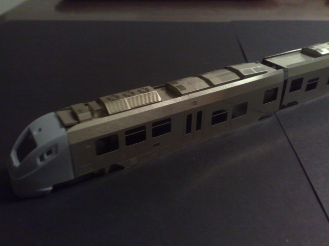

l'ho consultato parecchie volte per la costruzione dei modelli in scala N

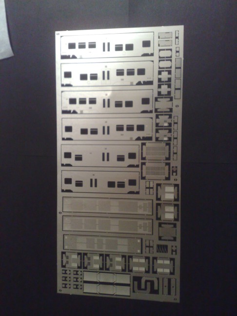

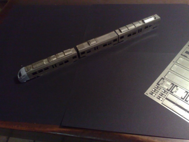

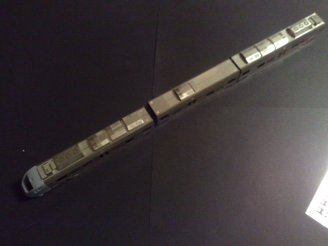

Il Minuetto ed il TAF li ho gia costruiti in N, ed avendo già i disegni pronti
li dovrei solo riportare in scala 120 con qualche piccolo ritocco.
Ma quello che voglio cambiare dalla costruzione classica in scala N alla TT ve lo svelerò passo a passo, anche perchè devo vedere se mi riesce.

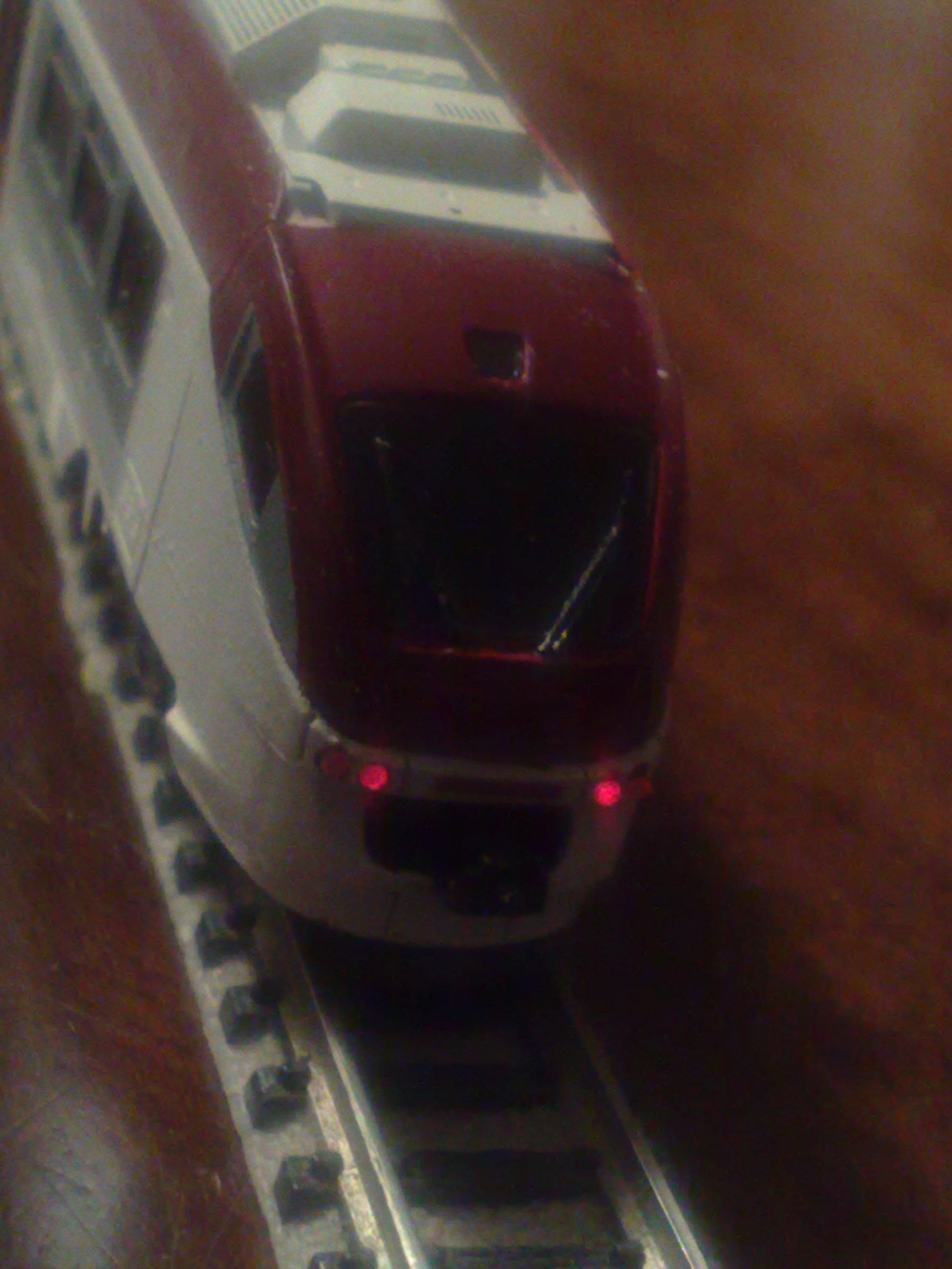

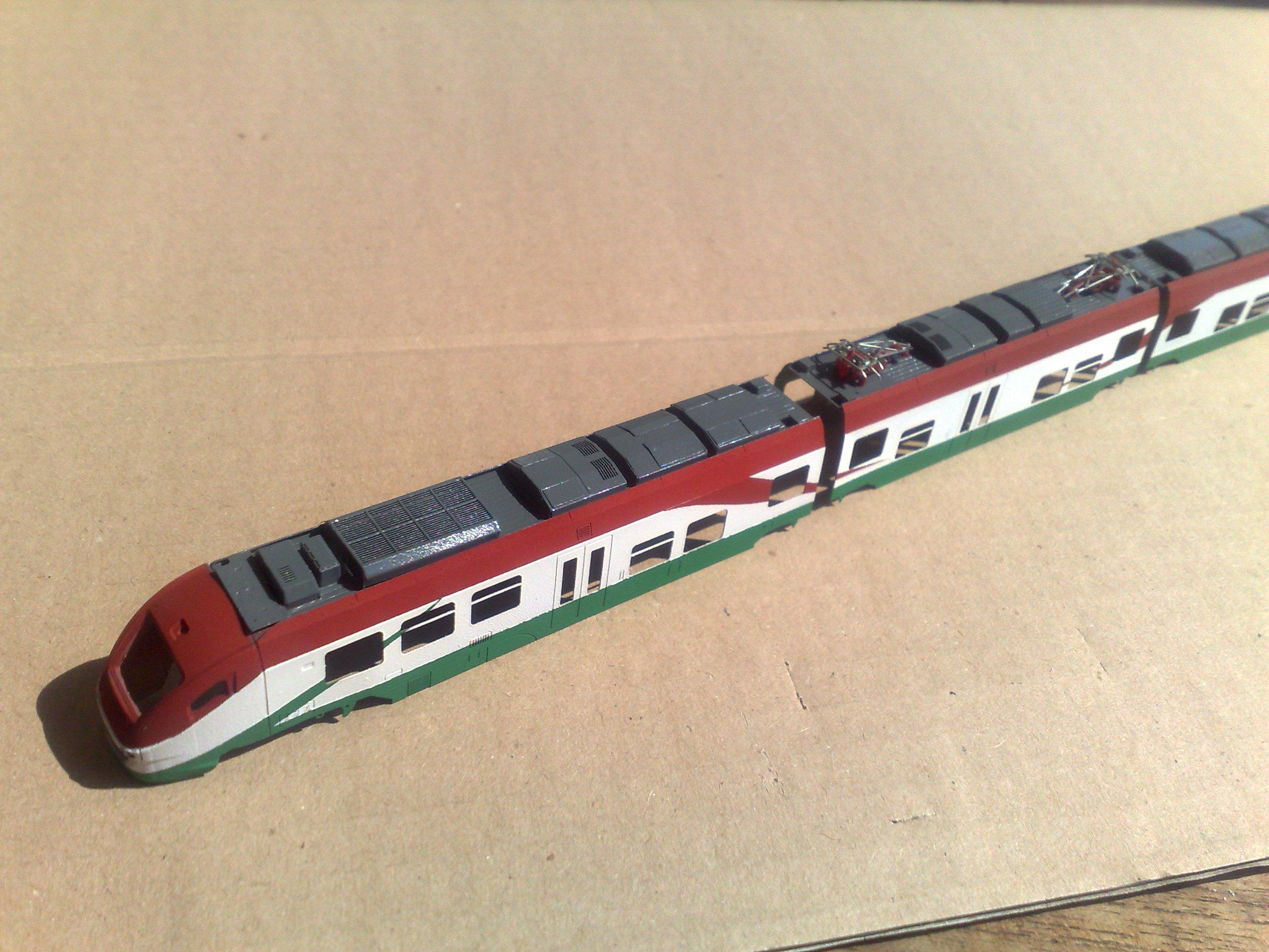

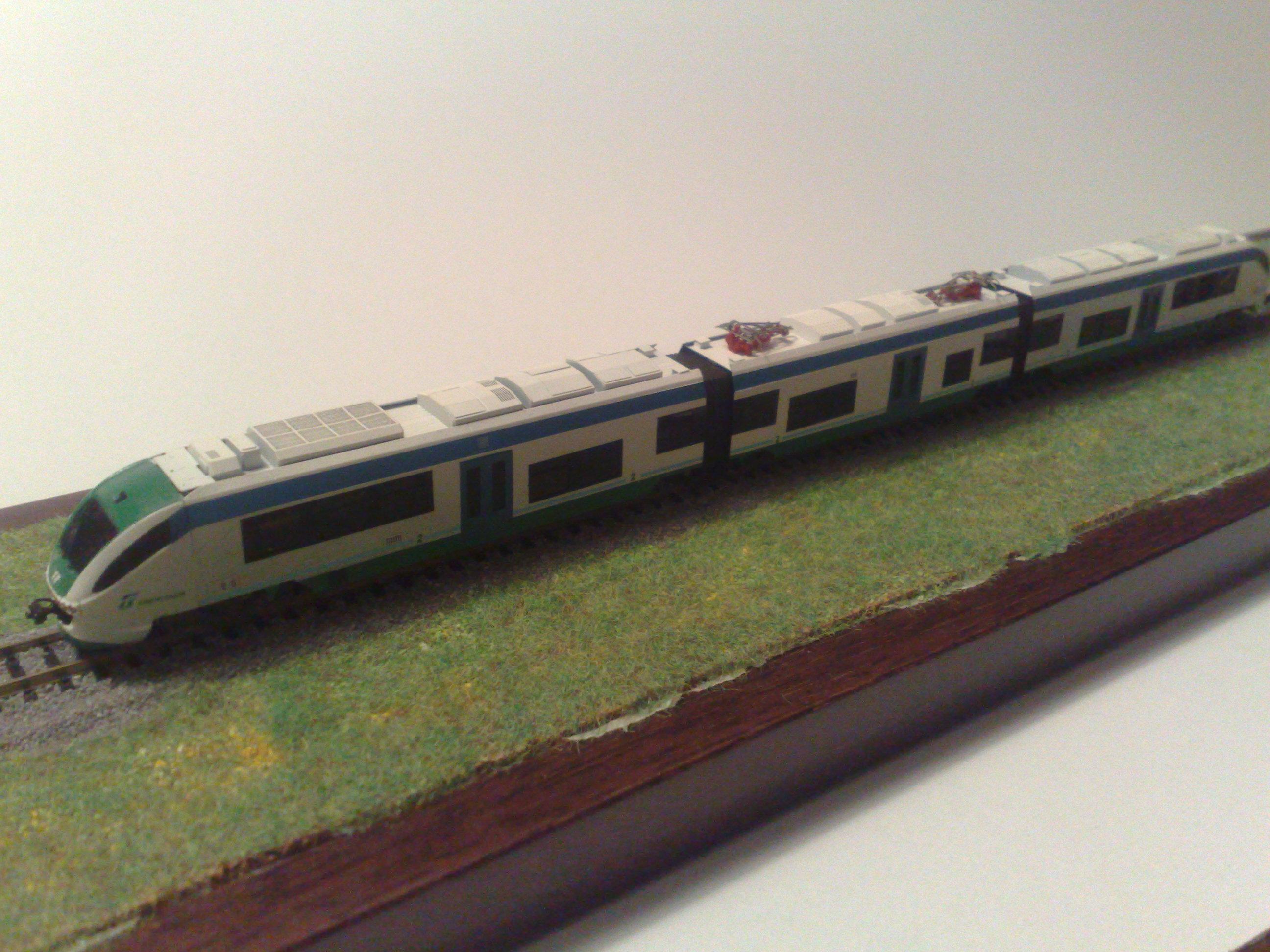

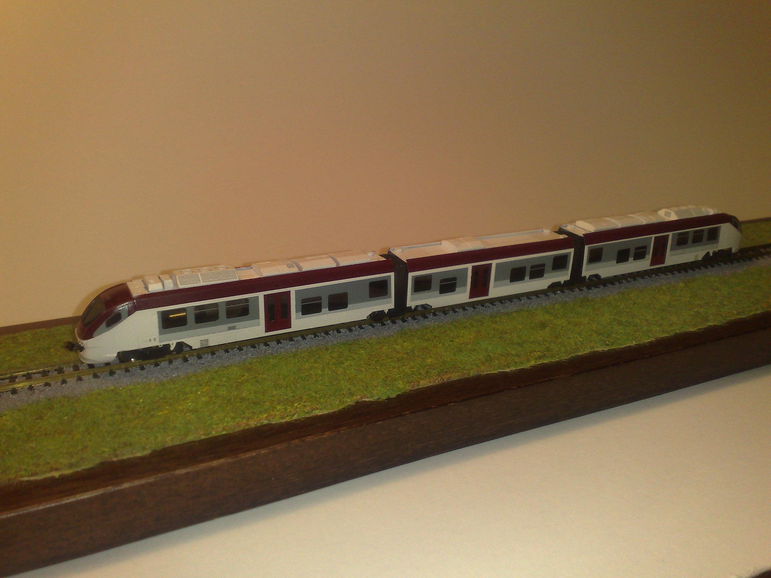

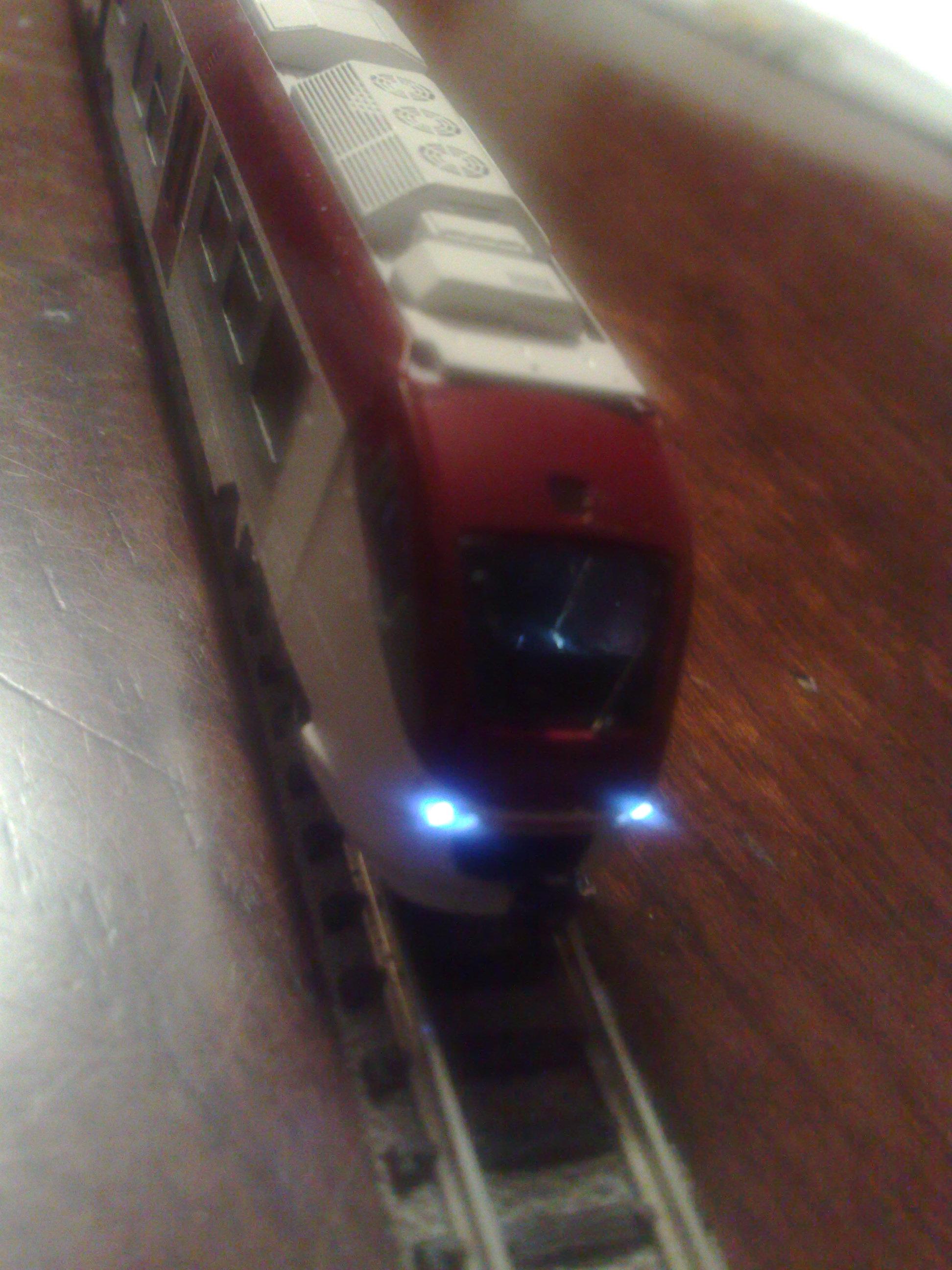

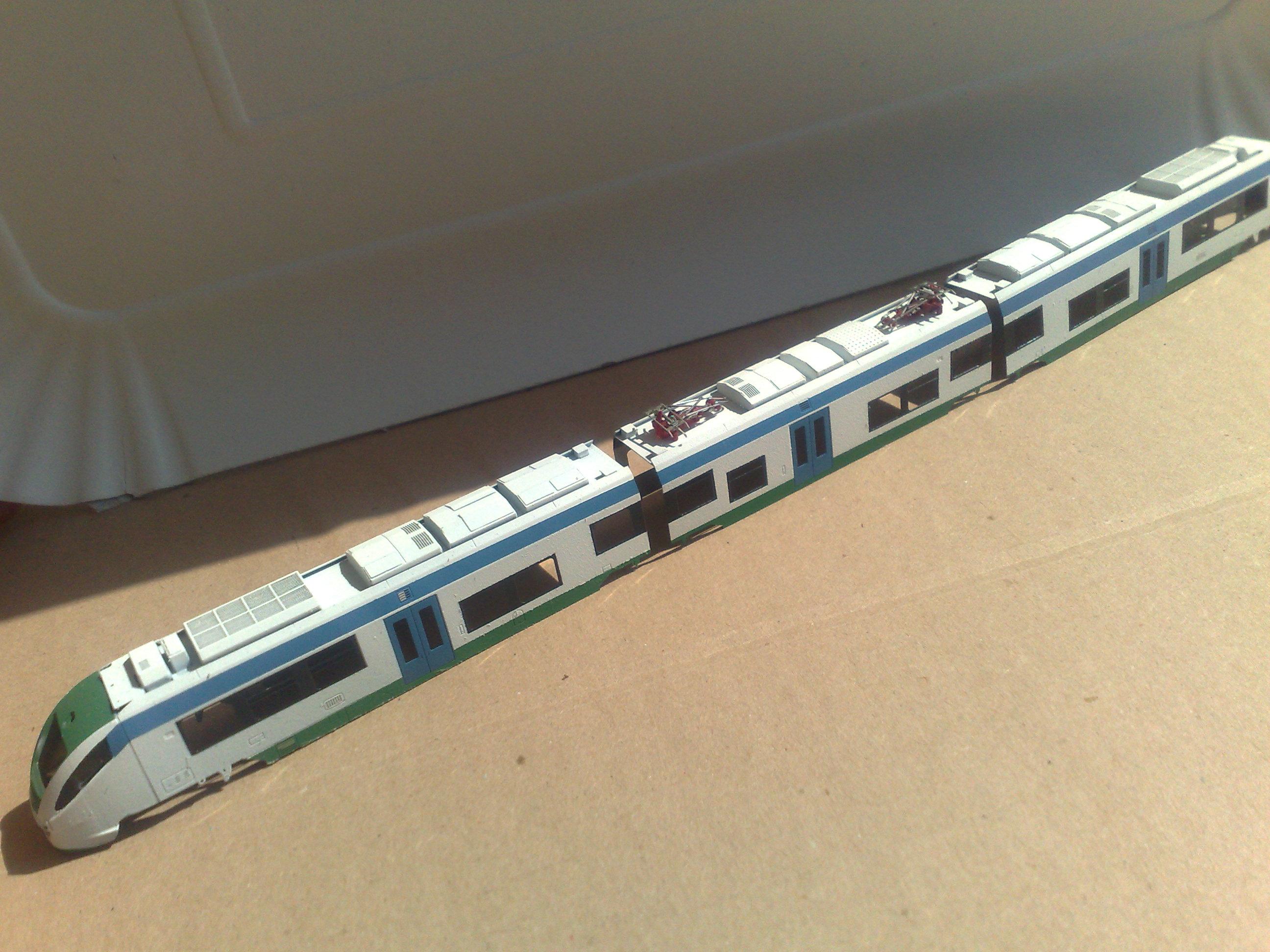

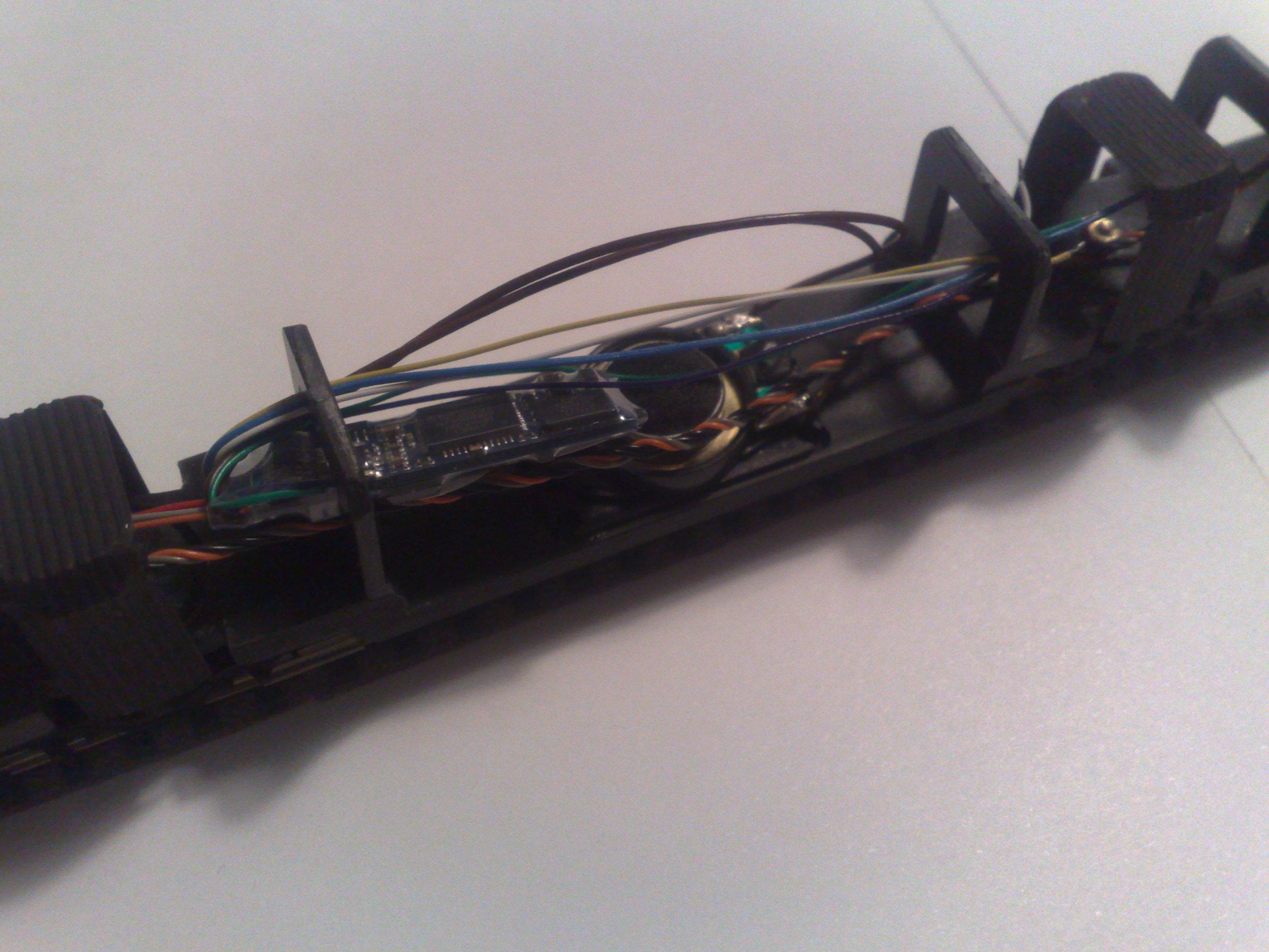

Vi posto alcune foto del Minuetto in scala N
624,5 KB
606,74 KB
536,15 KB
551,1 KB
427,84 KB
453,47 KB
321,67 KB
496,46 KB
p.s. Giuseppe: ascolterò il tuo saggio consiglio.
Stefano

Bella la realizzazione nella scala N.
La veriniciatura è impeccabile, come l'hai fatta?

Ciao Adolfo,
la verniciatura è fatta con aeropenna usando colori Humrol.
Più che altro la grande fatica sono le mascherature.
Nelle costruzione del modello in TT inserirò nel forum anche le fasi della verniciatura.
