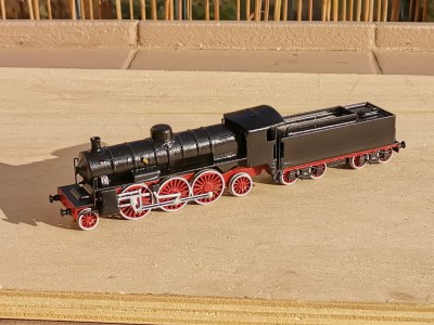

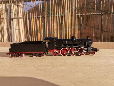

Ciao ragazzi, recentemente ho finito di costruire una 685 in scala TT e vi mando qualche foto.
E' un modello statico da stampare in 3D che ho pubblicato sul sito Thingiverse e se vi piace potete scaricarvelo al seguente indirizzo: https://www.thingiverse.com/thing:4162335
L'ho disegnato in scala 1:100 e per stamparlo in TT basta ridurlo all'83,4% (oppure al 0,834 a seconda dei software).
Vi piace?
Un abbraccio a tuTTi
Marco

Caspita... grande Marco.
Certo che mi piace... complimenti.
Se non vado errato è la prima locomotiva a vapore completamente italiana in scala TT, non commerciale. [264]
Forza quindi aspetto qualche altra informazione sull'intero progetto.

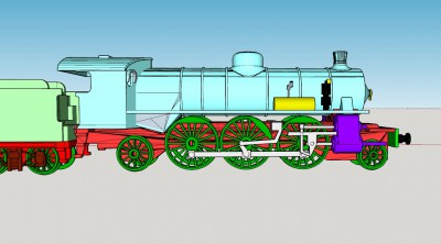

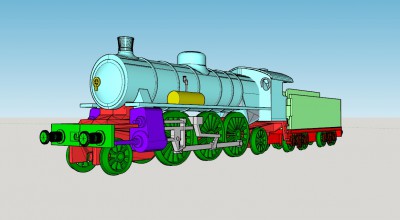

Sinceramente il progetto è nato quasi per gioco dopo che ho acquistato la collezione delle locomotive Atlas su un famoso sito di aste on-line.
Queste sono locomotive statiche in plastica in scala 1:100 circa con molti modelli europei e statunitensi, l'Italia è miseramente rappresentata da un modesto modello della gr.670 senza tender.
Ho quindi pensato di autocostruirmi alcune vaporiere italiane, sono partito dalla "Regina" e adesso ho allo studio una A691 e una gr.743 sempre in 1:100, però il passo alla TT è breve visto che le due scale sono molto prossime.
Come software di disegno ho usato Sketchup e sono partito dai disegni presenti in questa pagina:
https://www.archiviofondazionefs.it/it/ ... wMode=List
Vi allego alcuni disegni del progetto in 3D

Anche io non ci capivo nulla, poi mi sono affidato ai vari tutorial che ho trovato su YouTube. Peccato che molti siano in inglese. Comunque i risultati non sono male sebbene SketchUp non piaccia a molti. Ho fatto molte prove di stampa e questa è la prima

Grazie Massimiliano, sarebbe bello motorizzarla. Adesso sto disegnando il biellismo nuovo [244]
