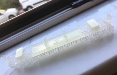

Ieri sera, dopo circa una settimana dall'ordine, mi sono arrivati i particolari stampati.
Respingenti e alberi.jpg (10.2 KiB) Visto 8549 volte

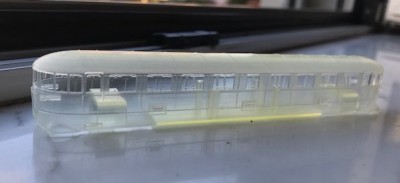

Ed ecco come si presentano dopo la rimozione dei supporti di stampa...
Visto che mi sono avanzati due carrelli, l'idea è quella di procedere con la stessa meccanica utilizzata per la ALN668 e il D341...
Nota sui costi: Scegliendo di lasciare i supporti di stampa, i particolari costano meno su I.materialize, mentre se si vuole che vengano rimossi il costo sale e raggiunge quanto proposto da Shapeways.
Dove si risparmia tanto con Imaterialize, è sulle spese di spedizione: 8€ invece di quasi 15€.

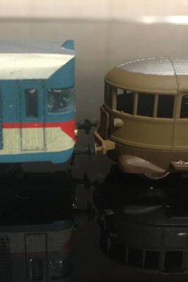

Ieri sera ho iniziato le prove di assemblaggio e circolabilità del modello.
Data la sagoma particolare del rotabile, i carrelli hanno una limitata possibilità di rotazione: questo ne limita fortemente la circolabilità sulle curve più strette.
Per aumentare lo spazio a disposizione ho dovuto limare un po' di materiale dai fianchi del telaio.
Ma non è stato sufficiente: Ho notato infatti che i bordi esterni delle ruote toccavano ancora.
….allora ho pensato: perché non smussare anche le ruote? e così ho fatto.
La situazione è migliorata parecchio, ma non è ancora sufficiente.
Ho già ideato ancora una possibile soluzione che voglio testare: cioè allontanare di 1mm i carrelli dalle testate in modo da dare più gioco alla sala anteriore e di conseguenza al carrello.
Questa soluzione non dovrebbe compromettere il colpo d'occhio complessivo.
Se non dovesse funzionare, dovrò mettere mano al modello CAD e modificare le forme del telaio.
Vi aggiornerò con gli sviluppi.

Purtroppo la "sottana" del carrello, modellisticamente parlando, impone misure che bisogna "interpretare".
Mezzo mm li. Un altro mezzo millimetro la... etc...
La realtà imporrebbe raggi curva da almeno 2 mt.
Sappiamo, noi modellisti, che non può essere!
Comunque, Roby.... Dall'alto del balcone, del primo piano, di casa mia, Attendiamo ottime novità! [156] [156] [156] [156] [156] [156]

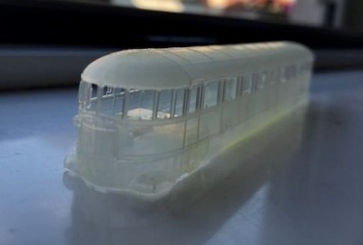

Il lavoro procede.....mancano ancora i vetri, ma si procede
