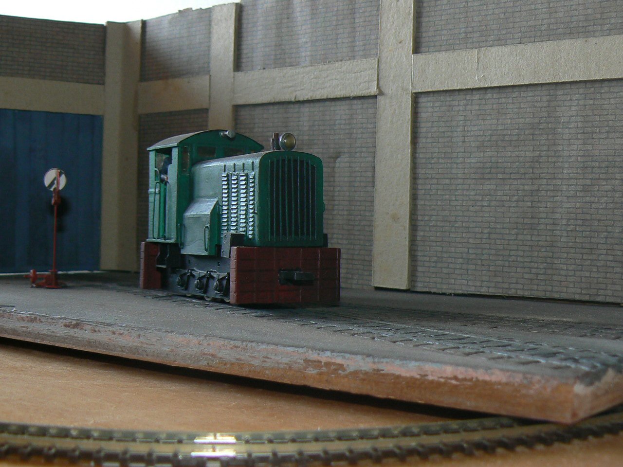

#28 Messaggio da FrancoV »
Grazie ancora,
La Gn15 è una gran bella scala (per chi non la conoscesse è 1/22,5 sul binario 16,5 mm equivalenti grossomodo a 15") il problema è che "l'arredo" richiede degli spazi considerevoli, come ho detto altrove già il metrico in 1/35 è più ingombrante dello scartamento normale in 1/43,5 .... ma comunque un giorno potrei anche farci un salto.

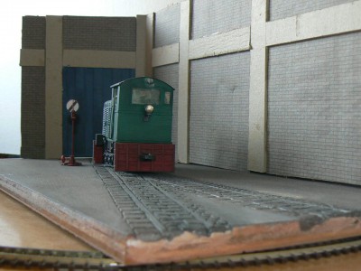

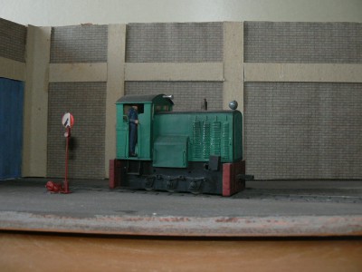

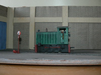

All'epoca rifeci un salto indietro nella scala 1/43,5 quando girando sulla rete capitai sul sito della ferrovia forestale di Abreschviller divenuta negli anni una ferrovia turistica. Oltre una draisina su telaio Hotchkiss che mi perseguita da allora, vidi un locomotorino niente male; a occhio mi dissi che il passo doveva corrispondere a quello del carrello del CC 40100 SNCF (di cui avevo un esemplare in pessimo stato di carrozzeria),inizio uno scambio di corrispondenza con uno dei personaggi che gestiscono questa linea, scopro che è un esemplare unico ma il tizio è ben disponibile a farmi i rilievi sia delle misure sia fotografico. Dopo un paio di settimane mi arrivano dei disegni con i quali avrei potuto farne un vero tanto erano precisi e una quantita di foto che non dico. A farla breve le misure corrispondono alla perfezione per cui mi metto all'opera smontando e modificando carrello e poi via di plasticard, fascette da elettricista per imitare le persiane del cofano, amico professionista della resina che mi fa le boccole, e altre frattaglie.
Alla fine il risultato è questo ....
.... per questioni tecniche mi sono preso qualche "licenza poetica", ad esempio quella sporgenza sul cofano lato destro in realtà non esiste ma non c'era altro modo di nascondere le spazzole del motore, cosi come le boccole che non sono conformi al prototipo ma all'epoca la stampa 3D era di la da venire e sarebbe stato un lavoro al di fuori della mia portata.
Qui lo vedete in livrea "industriale" quello vero ne ha una molto più sgargiante nero/bianco/rosso che però mi piaceva meno fra l'altro il prototipo ha le traverse di testa in legno
I fanali vengono da una Kubelwagen Tamiya

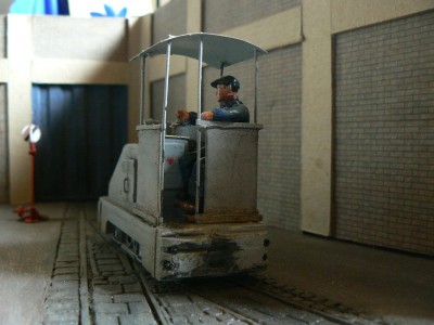

#32 Messaggio da FrancoV »

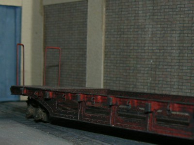

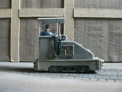

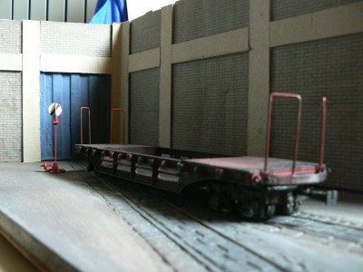

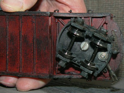

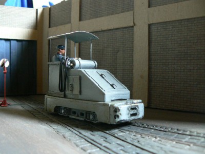

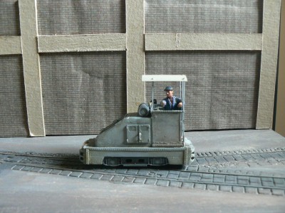

Come dicevo, il metrico in 1/35 si era rivelato un po' ingombrante così ho deciso di percorrere la "voie de 60" cioè lo scartamento 600 mm che meglio si inserisce in spazi ridotti. Fu così che, finalmente, un locomotore da manovra Lima acquistato per pochi Euro e che per lungo tempo era stato relegato n fondo a una scatola trovò una nuova vita ....
.... idealmente sarebbe un trattore ad accumulatori impiegato per i trasporti all'interno di uno stabilimento industriale, la carrozzeria è un misto di plastica, lamierino ricavato da una lattina e filo d'acciaio mentre il conduttore sono tre soldatini Tamiya "riassemblati".

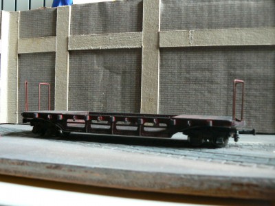

Da tempo avevo in mente di attaccargli un vagone "Pechot 1888", e me l'ero già anche disegnato quando, provvidenzialmente, un amico (purtroppo prematuramente scomparso) me ne regalò uno risparmiandomi la fatica di riprodurre più di milleduecento rivetti, francamente non me lo aspettavo così grosso (20 x 5 cm) ma tant'è. E un kit in resina concepito come modello statico ma di cui, fortunatamente, era stata prevista la trasformazione in "dinamico" della "XIIIème Dragon" (marchio che oggi non esiste più ma questo modello è stato recentemente ripreso dalla "Blitz") a cui ho rifatto gli anelli di fissaggio del carico in stampa 3D (due anelli interlacciati diam. 2 mm con relativa piastra di fissaggio) , per il resto nulla di particolare, qui ve lo presento senza stanti e comandi del freno.

#35 Messaggio da FrancoV »
Beh, il vagone mi sono limitato a montarlo e dipingerlo, a dire il vero dovrei rifargli i mancorrenti innanzitutto perchè sono troppo alti, me ne sono accorto dopo che erano incollati, e poi non dovrebbero avere l'angolo arrotondato ma "retto" con una sorta di pomo sulla giunzione (se avete dei suggerimenti su come farli ve ne sarò grato per l'eternità).
Il trattore è un taglia/incolla di almeno quattro prototipi trovati girando su internet (ma in fondo anche la 124 spider nacque così) poichè, nella sua ipotetica storia, era stato realizzato dalle stesse maestranze all'interno dell'industria presso cui è impiegato, utilizzando quel che c'era sottomano.

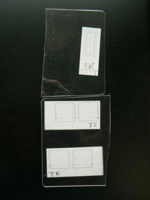

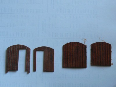

Ricomincia l'avventura, anni fa un amico titolare di un negozio di modellismo mi regalo o vendette al prezzo delle patate dei rotabili della gamma giocattolo della LGB scomparsa ormai da credo un decennio, i famosi "Gnomy", giocattoli nella più pura espressione ma con un potenziale non trascurabile. Ci trafficai sopra cercando di fare il massimo con meno del minimo il risultato non fu neanche malvagio ma, rivedendoli oggi mi sono reso conto di aver esagerato col minimalismo per cui ho deciso di riprenderli in mano in modo un po' più serio.
Il primo rotabile che sarà sottoposto a "revamping" è una mista carrozza-bagagliaio (che si vedrà più avanti) e si comincia con le porte di accesso della sezione passeggeri e i finestrini tanto della sezione viaggiatori quanto del comparto bagagli.
dopo aver stampato i particolari su un foglio adesivo formato A4 .... e averli corretti a mano si attaccano su un pezzo di plastica trasparente ricavato da una scatola ....
alla prossima ....

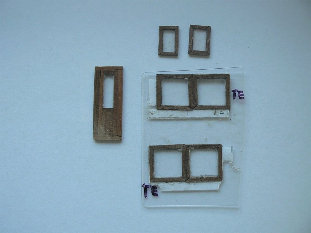

.... lentamente i lavori proseguono, dopo alcuni intoppi ecco la porta e i finestrini del compartimento viaggiatori e i finestrini del bagagliaio
tutti i listelli sono ricavati da piallacci per impiallacciatura incollati fra loro con il "trasparente" preso in mezzo;
che dite un paio di finestrini semiaperti ci stanno bene?
:D

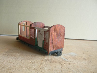

Re: Questo l'ho fatto io
#42 Messaggio da FrancoV »
Lentamente i lavori avanzano, oggi è il turno delle testate lato viaggiatori e lato bagagliaio che hanno preso forma e colore,
Da sinistra a destra: esterno lato viaggiatori - interno lato viaggiatori - esterno lato bagagliaio e interno lato bagagliaio, le pareti che separano le due sezioni sono uguali a quest'ultimo ..... e ve le risparmio
segue .....
#46 Messaggio da FrancoV »
... beh il fine settimana è passato e benchè un po' in ritardo ecco lo stato dell'arte
posa dei pavimenti, delle pareti di testa e del divisorio
:D

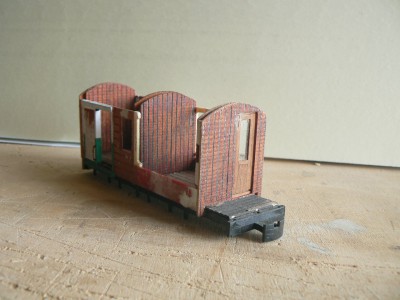

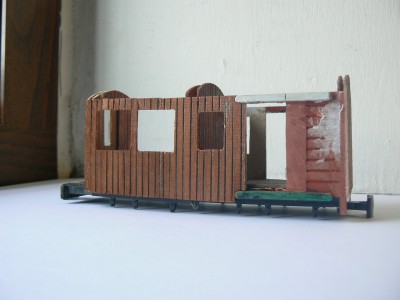

#49 Messaggio da FrancoV »
.... sempre molto lentamente i lavori proseguono con la posa delle fiancate esterne, mentre c'ero ho modificato uno degli accessi del comparto bagagli perchè la porta semiaperta non mi piaceva granchè .... a pensarci bene avrei fatto prima a costruirla ex-novo ma ormai ....
a questo punto lancio un sondaggio:
le porte del comparto bagagli le faccio scorrevoli o a battente?
(non si vince nulla ma se mi rispondete mi aiutate perchè sono parecchio indeciso) :wink:
Messaggi: 11498
#50 Messaggio da adobel55 »
Se ho capito bene le porte interne le garei a battente
