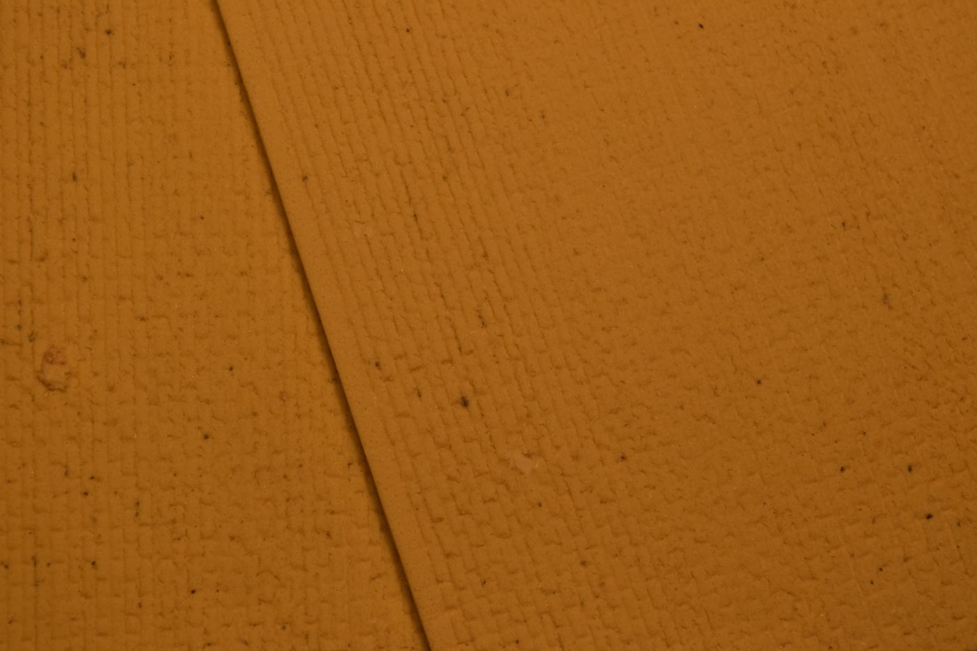

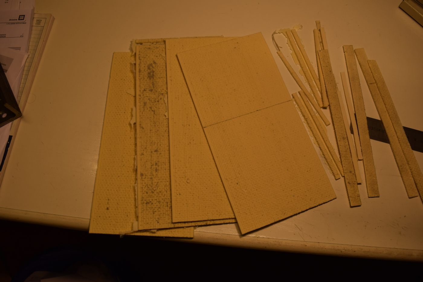

Visto che il fabbricato è in mattoni ho fatto uno stampo da poter utilizzare anche per altri fabbricati; Per il master la scelta è stata l'eulite.
Eccola già incisa pronta per la colata di gomma siliconica
260,41 KB
Passiamo a solidificazione avvenuta 24H alla produzione vera e propria dei muri di mattoni
151,46 KB
162,81 KB
Un pò di taglia e cuci è questo è il risultato
191,04 KB
198,97 KB
Mancano ancora diverse cose, ma già rende l'idea del risultato finale

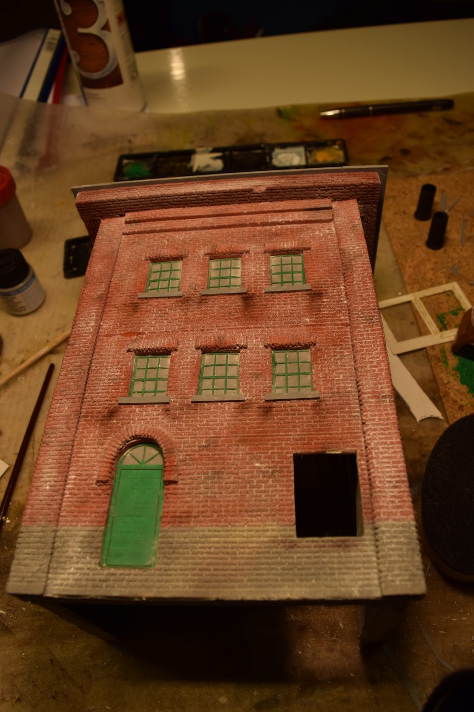

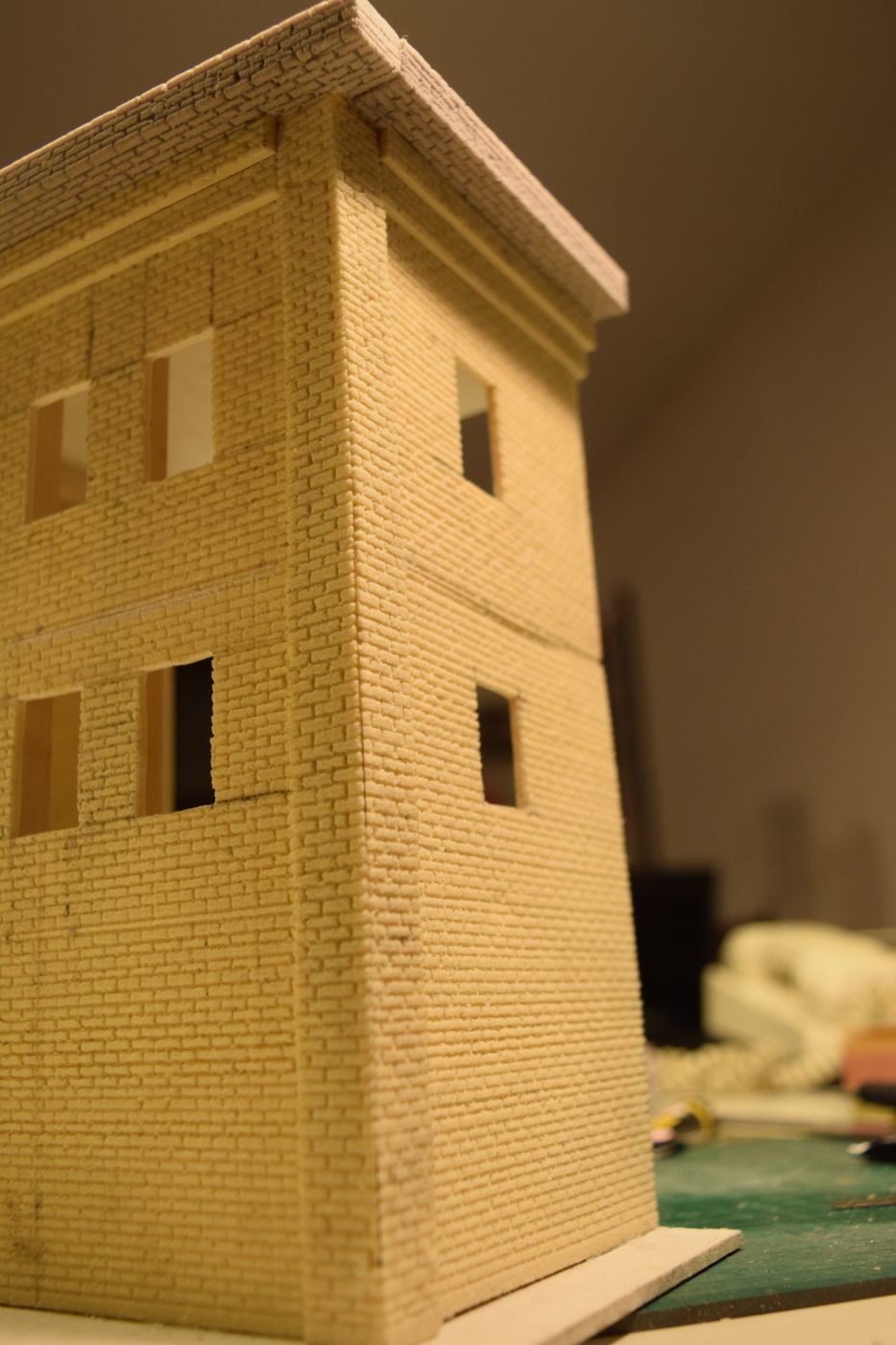

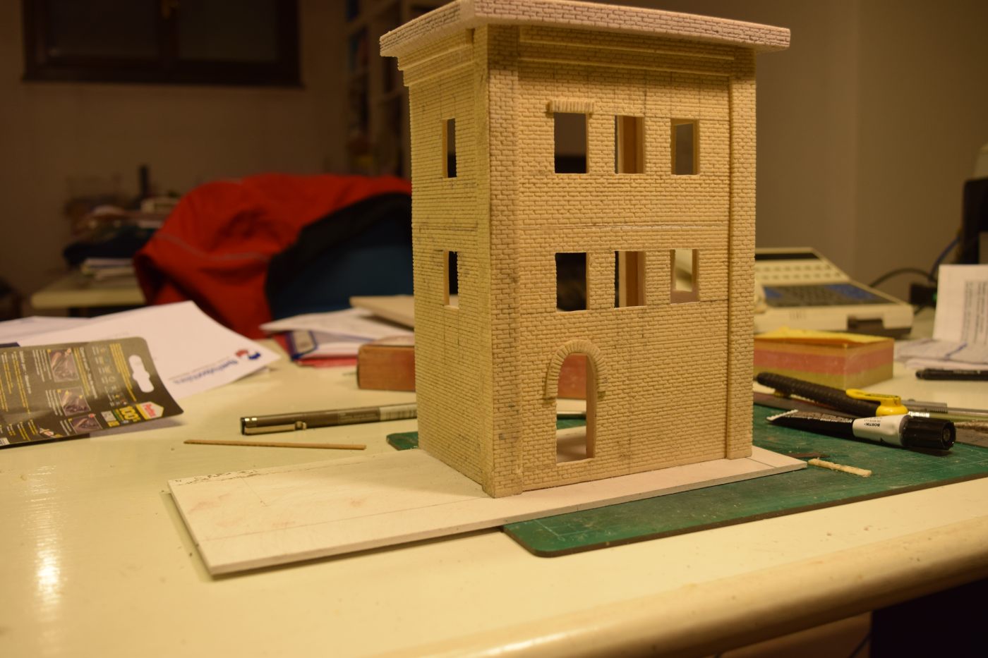

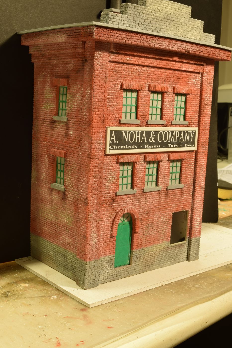

Nuova puntata, senza riassunto delle puntate precedenti.
Complice un pò di tosse non sono andato al lavoro in questi ultimi giorni e ho proseguito nei lavori.

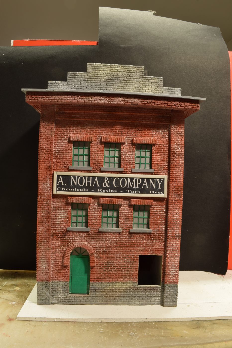

dopo il montaggio una bella verniciata e montaggio finestre
266,29 KB
già cosi sembra venuta bene, ma se aggiungiamo un pò di polveri
238,04 KB

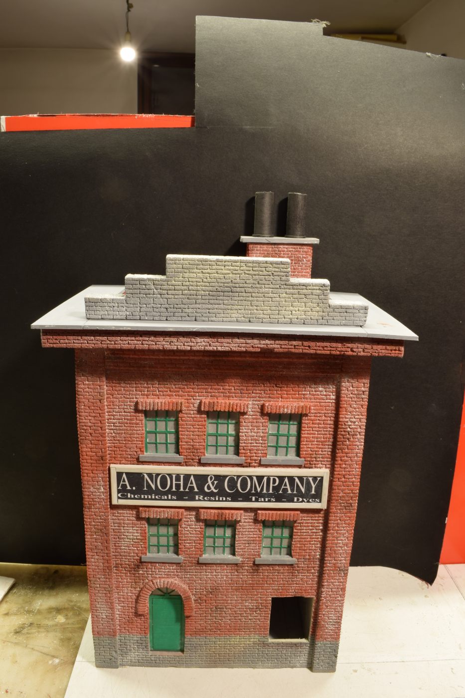

e cominciamo ad aggiungere un pò di particolari
290,09 KB
267,44 KB
324,25 KB
Ne mancano ancora molte di cose e particolari però cosi com'è comincia a piacermi
ciau
Loredano

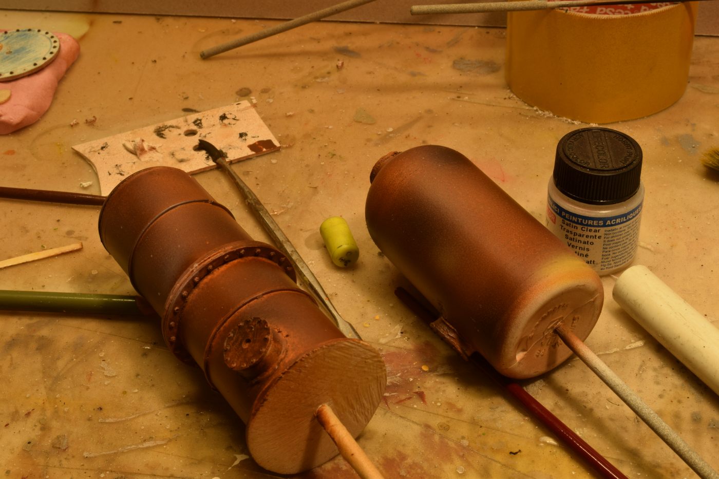

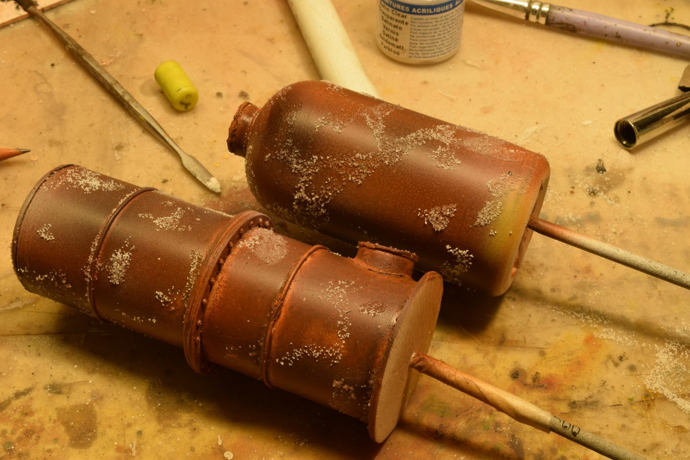

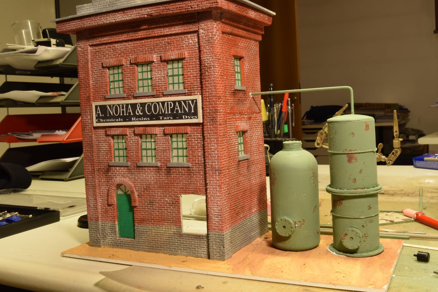

Nuova puntata

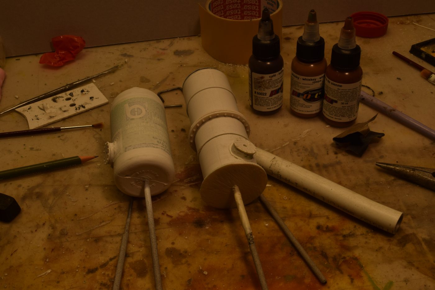

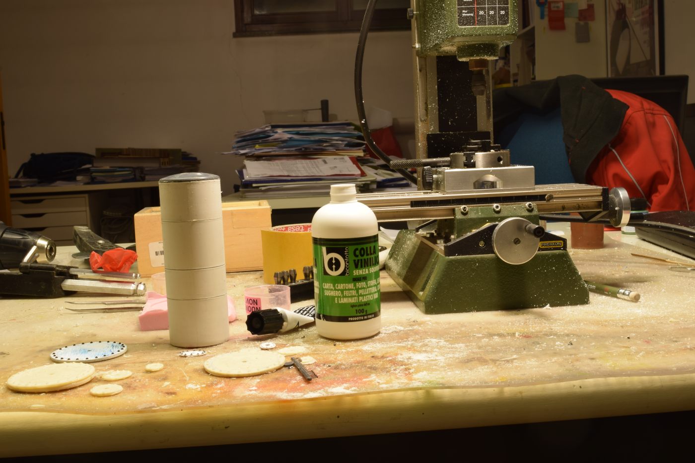

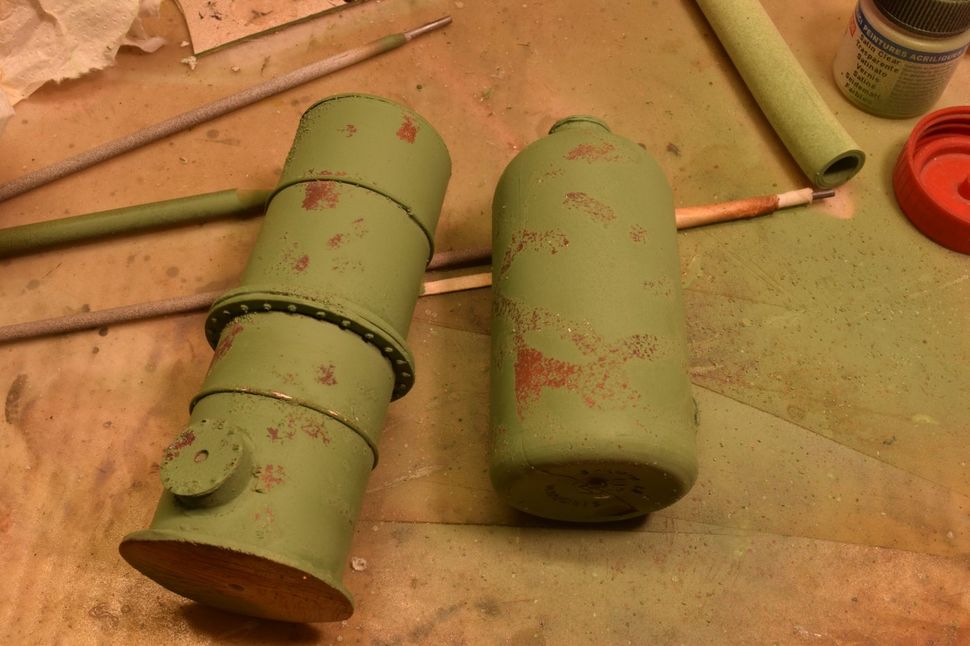

materiale occorrente: barattolino vuoto (colla vinilica) un pezzo di tubo idraulico di plastica D 40mm qualche pezzo di plasticard e un pò di pazienza.
224,36 KB
con l'aiuto della mia fresetta ho fatto delle flange che poi ho riprodotto in resina.
tagliati tubi e riassemblati ne sono venuti fuori due serbatoi
181 KB

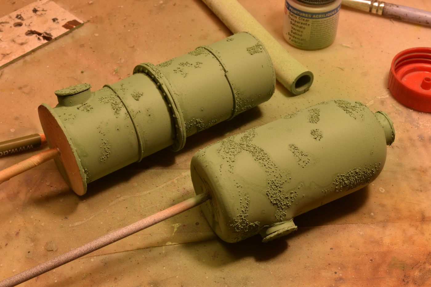

dopo una doverosa mano di primer (Vallejo b.co) con aerografo ho dipinto tutto di color ruggine nelle diverse tonalità.
224,31 KB
Una buona passata di trasparente satinato life color per proteggere il color ruggine
sempre rispettando i tempi di asciugatura ,(minimo 6 ore)inumidito i serbatoi con acqua e cosparso random con sale fino da cucina
259,25 KB
A questo punto verniciatura vera e propria dei serbatoi con aerografo e pressioni molto basse ( 0,5 bar) per evitare di rimuovere con il getto dell'aria il sale.
Diverse mani leggere portano a questo risultato
229,15 KB
con uno stuzzicadenti e molta delicatezza si rimuove il sale
228,62 KB
qui inseriti nella fabbrica NOHA & Company
315,46 KB
a presto con altre puntate
AUGURONI a TUTTI
Loredano

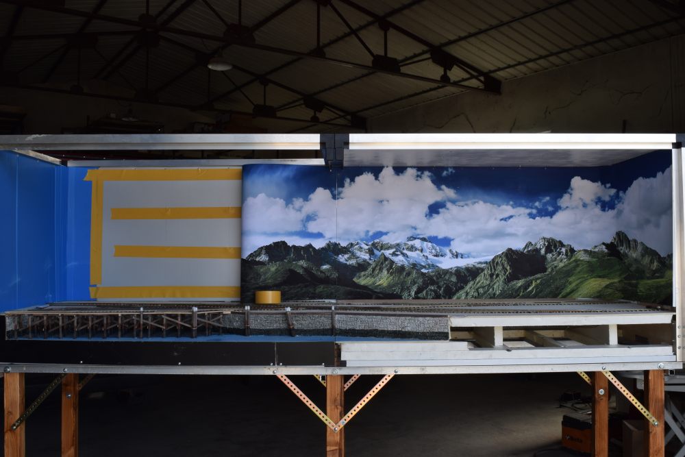

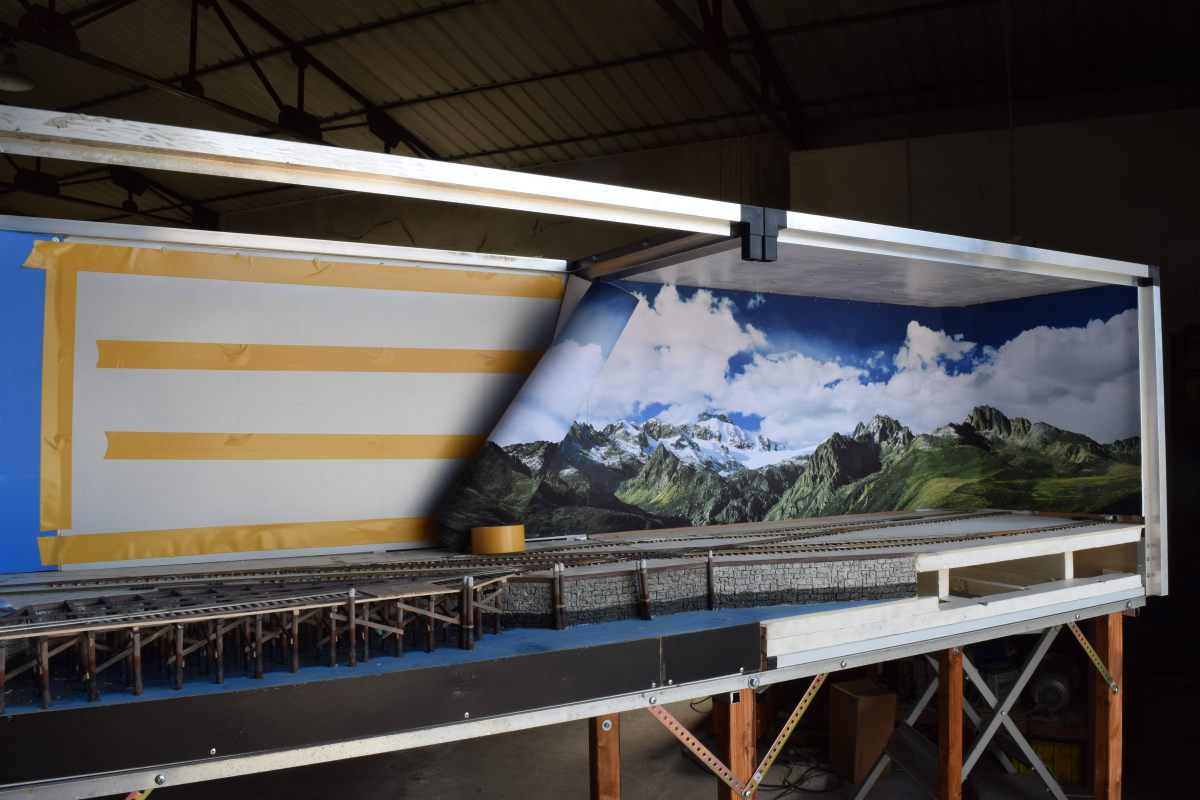

Nuova puntata.

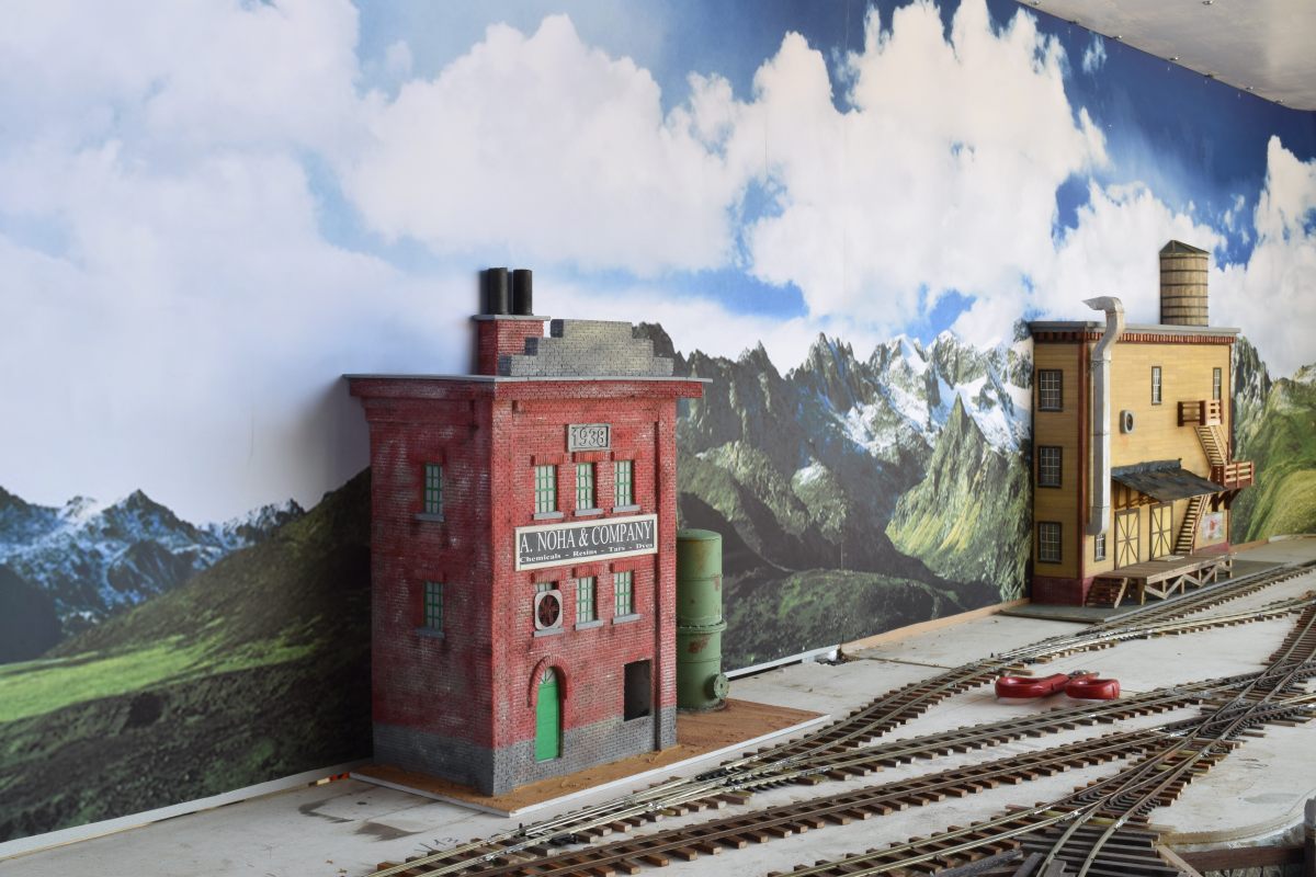

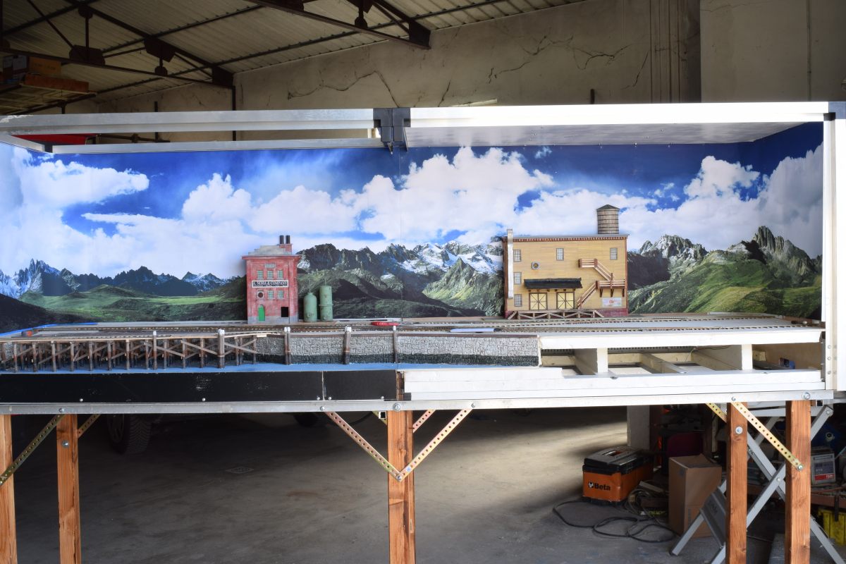

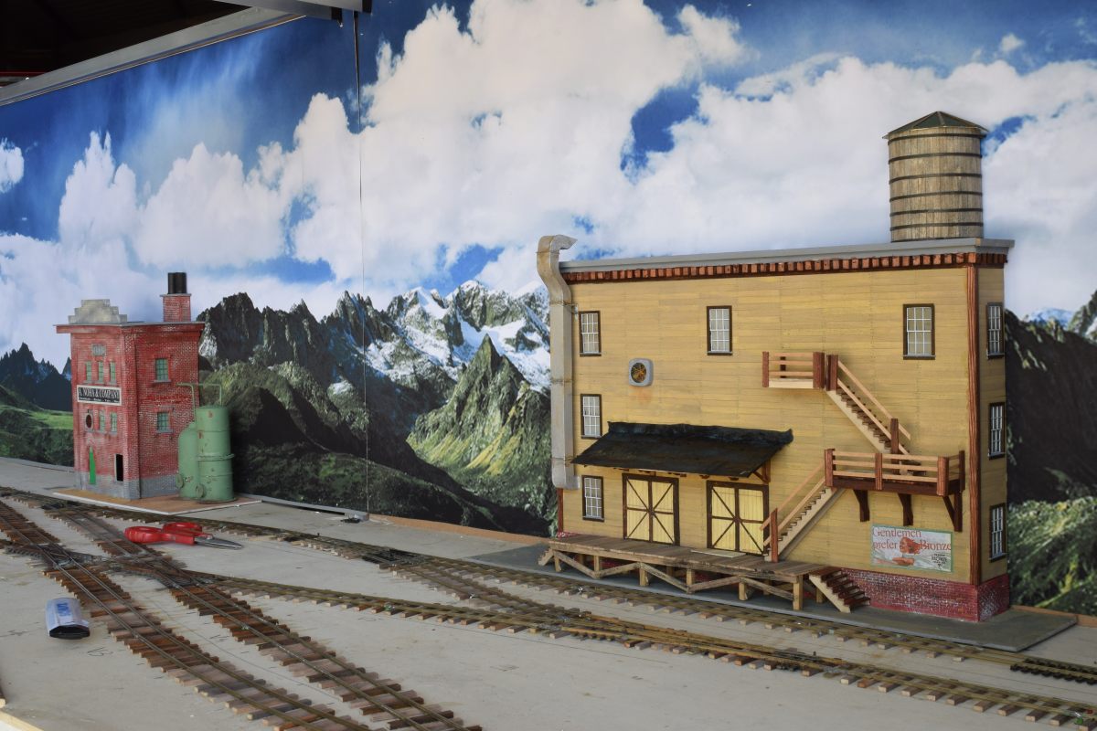

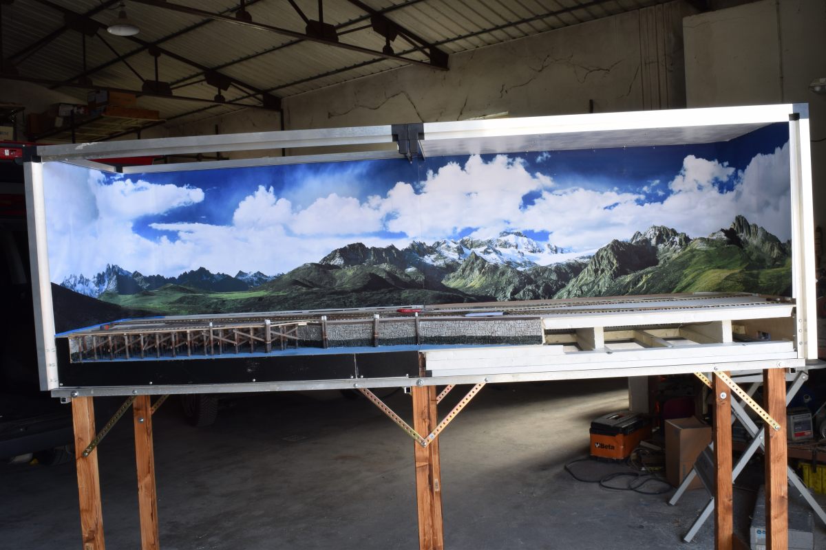

Approfittando della bella giornata, nel pomeriggio ho fatto un pò di foto dello stato attuale dei moduli.
Finito la posa dei binari ho costruito il cassettone e posato il fondale
146,3 KB
190,19 KB
210,16 KB
qualche prova coi due fabbricati costruiti finora
220,97 KB
218,1 KB
218,09 KB

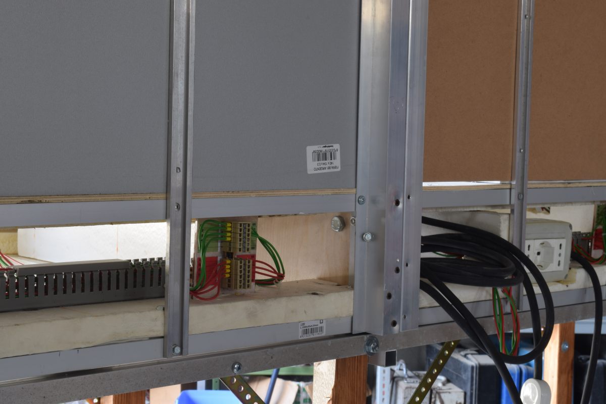

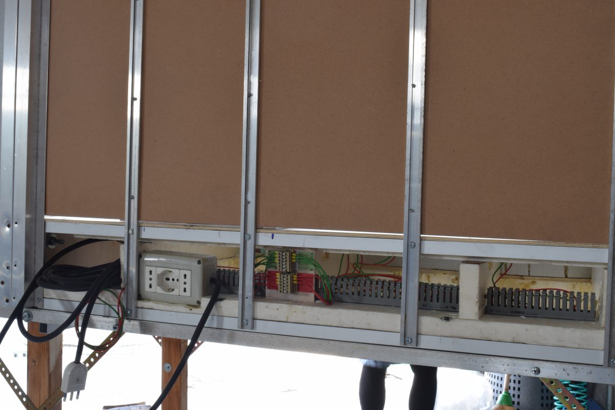

e questo è il lato B con in posizione facilmente raggiungibile la morsetteria per i cablaggi.
in futuro questo mi permette di aggiungere moduli di retroazione tipo S88 molto,molto comoda
155,49 KB
144,43 KB
il seguito alla prossima puntata
Loredano

Io ti sconsiglio l'utilizzo del biadesivo con il tempo ( mesi ) si scolla, tende a seccarsi, io per fissare i soggetti dei quadri che monto metto il biadesivo (per far presa immediata) e una colla neutra...
Ciao Marco
loredano
Messaggi: 312
Nome: Loredano
Città: Cornate d'Adda
Re: Lay out industriale ON30
#46 Messaggio da loredano »
Si Marco hai ragione il biadesivo è un pò precario con il tempo. Tieni conto che la parte superiore viene poi tenuta dall'inserimento del tetto ad incastro mentre alla parete verticale verranno poi appoggiate strutture di edifici e quindi non ci dovrebbero essere più problemi con il tempo.
Considera poi che il fondale è un telo in PVC e non sono poi tante le colle adatte per incollaggio legno/PVC
Grazie dei complimenti
Loredano
Messaggi: 15737
#47 Messaggio da MrMassy86 »
Stupendo Loredano, il fondale è davvero azzeccato :grin: Massimiliano :cool:

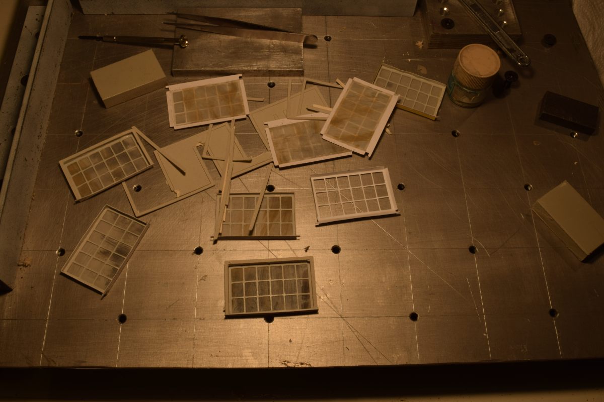

Piccolo aggiornamento .

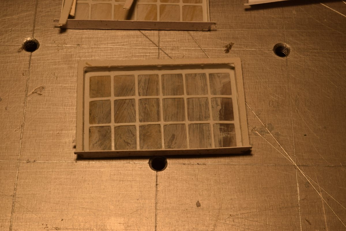

Piano piano comincio ad utilizzare il mio plotterino da taglio.
queste sono le finestre tipo industriale disegnate e tagliate usando cartoncino 240gr e cartoncino vegetale spessore 0,5 mm
materiali nelle varie fasi di lavorazione
164,7 KB
qui il finestrone finito
218,98 KB
le misure di massima 37mm x 58mm
Loredano
