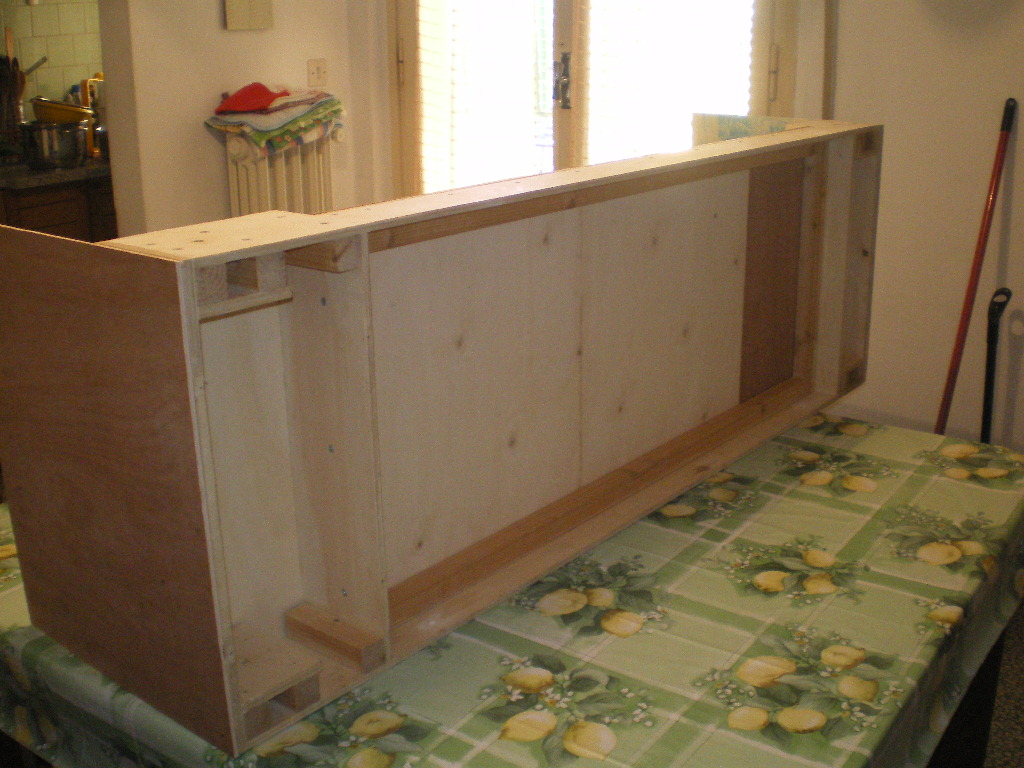

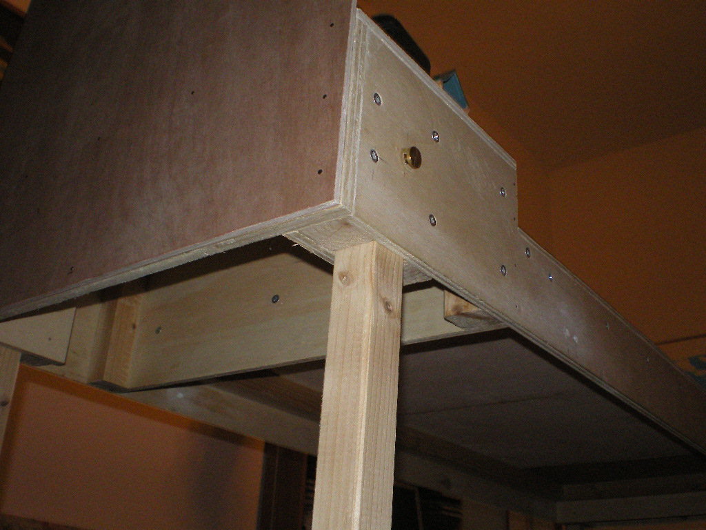

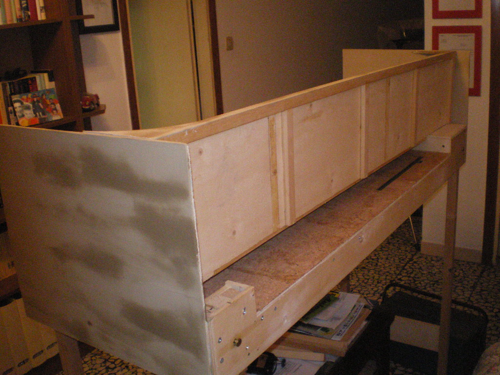

Il telaio e molto robusto, visto che ho intenzione di chiudere tutto con vetro( i treni vengono composti sul retro, com'è d'uso in Germania e Inghilterra).

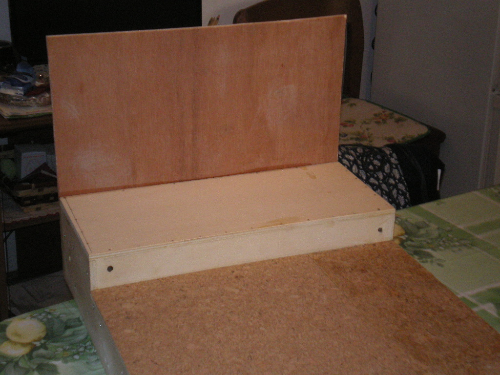

Ed ora qualche foto del telaio con gambe sfilabili! L'impianto misura 130 cm x 43 cm!!Con il fondale è alto36 cm!

Il telaio è robusto, attendiamo il resto fiduciosi.

Ottimo Carlo, come sempre ti Seguro con estremo interesse :grin:
La struttura e bella robusta, non mi resta che augurarti in bocca al lupo per questa tua nuova avventura, aspetto i prossimi steup :cool:

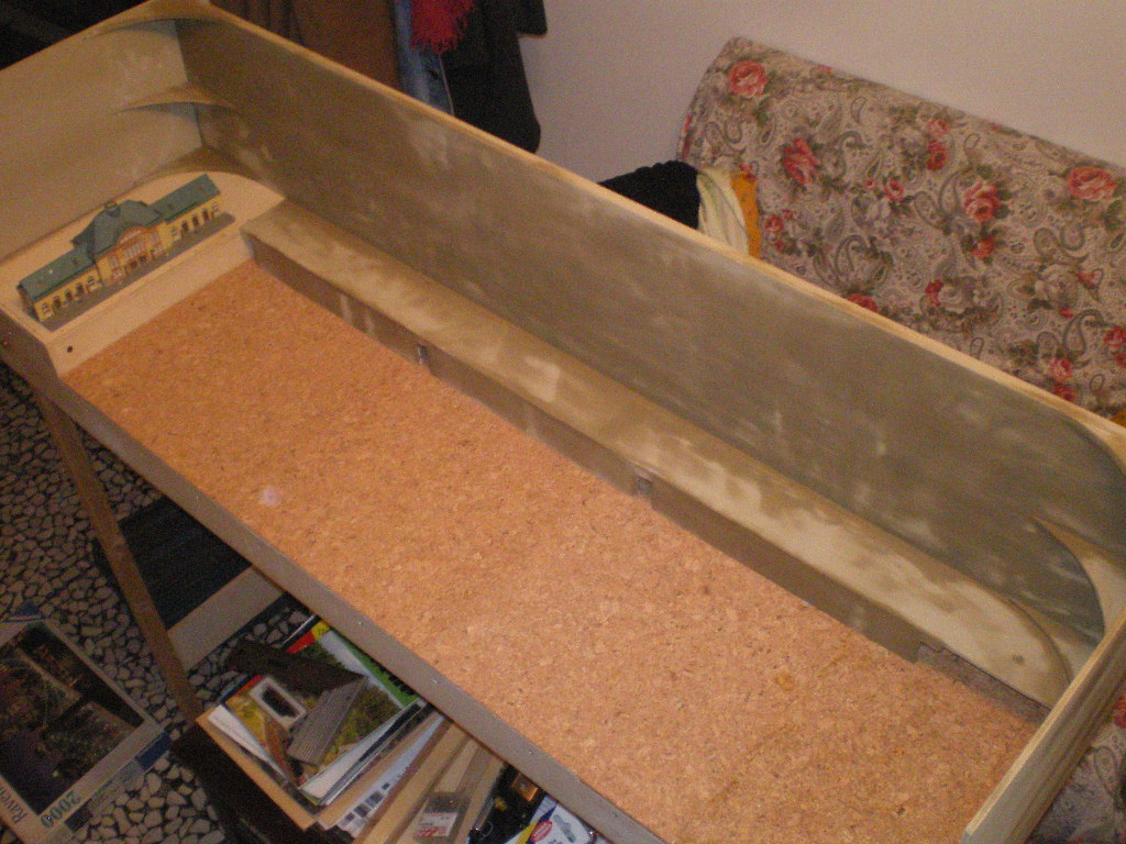

Grazie Massy e grazie Adolfo......essendo il telaio fondamentale per il futuro del plastico, mi ci sono dedicato abbastanza!! Nella foto la zona dove sarà ubicato l'edificio della stazione! :smile:

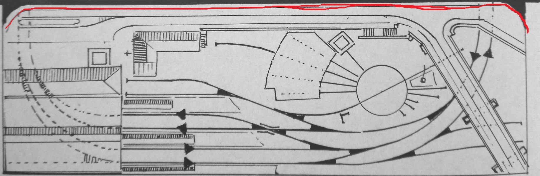

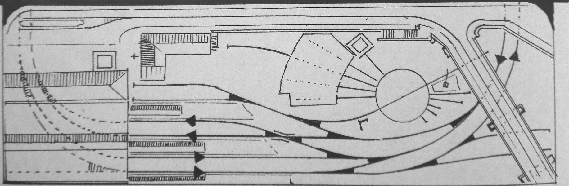

Ora non ricordo se avevo postato già questo disegno o se è andato perso nella parte di topic sparita, comunque è utile che la riposti, per comprendere il progetto! Nel fondo ci saranno i raddoppi per ogni biario, e , probabilmente ,un cappio per invertire i treni!

[:I][:I] purtroppo è andata persa.
grazie per averla ripostata,

Vista d'insieme!!! Devo modificare la stazione e creare lo sfondo arrotondato per il cielo mzz!!

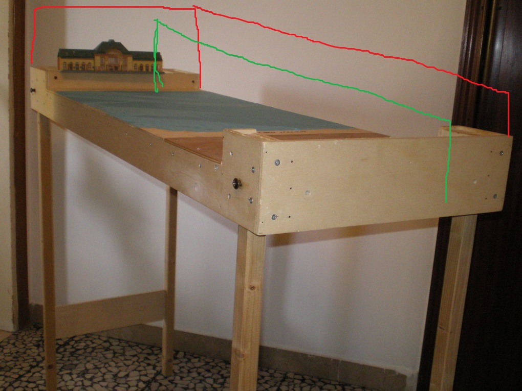

Ciao carlo ma il fondale va messo al fondo o a due terzi verso il fondo partendo dalla parte anteriore?
350,94 KB
Fondale sulla parte posteriore.
183,86 KB
fondale a due terzi partendo dalla parte anteriore .linea verde

Il fondale sarà leggermente staccato dal fondo, per dare modo di aver quattro binari di stazionamento per l'alternanza dei convogli! Inoltre sarà avvolgente, senza angoli!! :smile:
