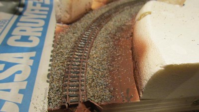

#979 Messaggio da v200 »

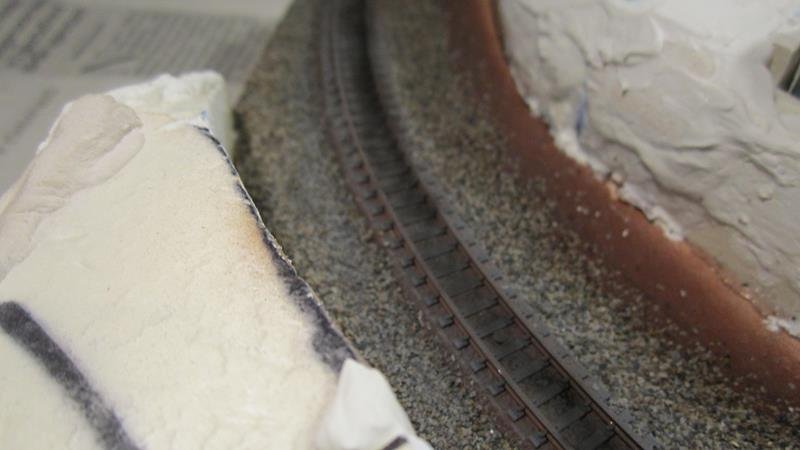

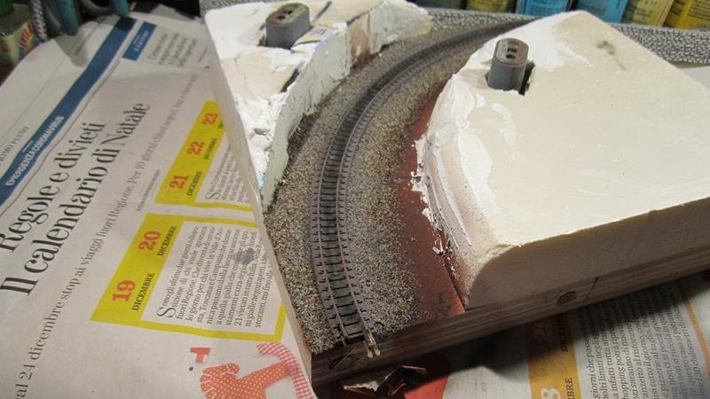

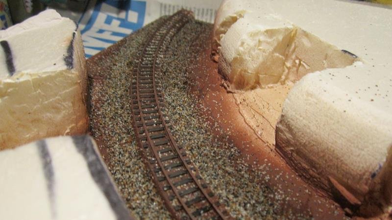

[101] [101] Vi ringrazio [102] [98]
lavoretto semplice semplice spargimento del ballast( ghiaia ) attorno ai binari pre formati Rokuhan in modo da raccordarli al terreno circostante senza scalinature.
Devono ricevere l'impolveratura finale per smorzare il color ruggine.

Messaggi: 15818
#982 Messaggio da MrMassy86 »
Ben fatto!!

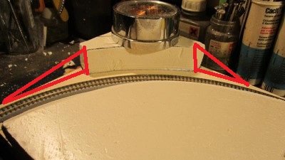

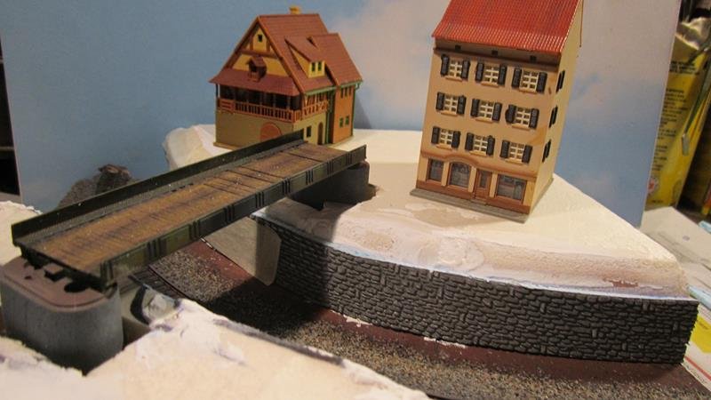

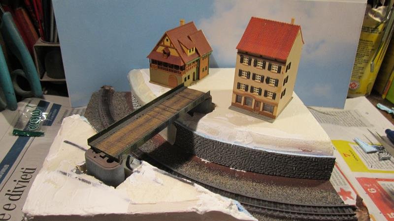

#983 Messaggio da v200 »

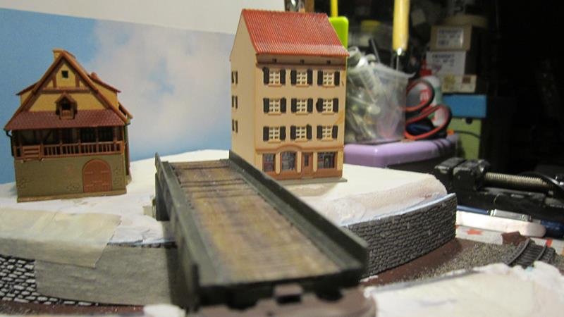

Mentre sono in attesa che la ghiaia sia ben incollata ho un dubbio.
la parte di terreno esterna dove la passerella si appoggia mi sembra come forma poco raccordata al terreno circostante , pensavo di creare ai lati del terreno inclinato fino al piano di campagna dei binari.
Cosa ne dite ?
I due triangoli rossi sono come dima per darvi l'idea del lavoro a cui sto pensando.
Messaggi: 15818
#984 Messaggio da MrMassy86 »
Mi sembra un ottima scelta!
Messaggi: 11527
#985 Messaggio da adobel55 »
Concordo anche io
Messaggi: 14368
#986 Messaggio da Egidio »
[264] Saluti. Egidio. [51]

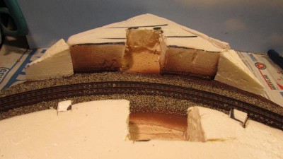

Messaggi: 4837
#987 Messaggio da IpGio »
Roby, un bel muro di controripa e l'angolo è perfetto.
Muro di controripa

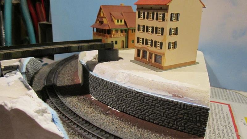

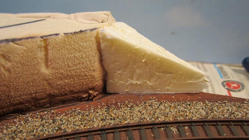

#988 Messaggio da v200 »
Preparazione delle due parti laterali, mi sono ispirato un po ai ponti che scavalcano le autostrade per le strade secondarie .
Grazie IpGio [98]
#989 Messaggio da marione »
... che formaggio è quello dell'ultima foto ... [99] :roll: [102] ?

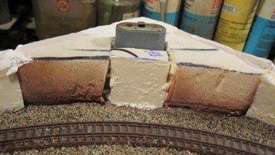

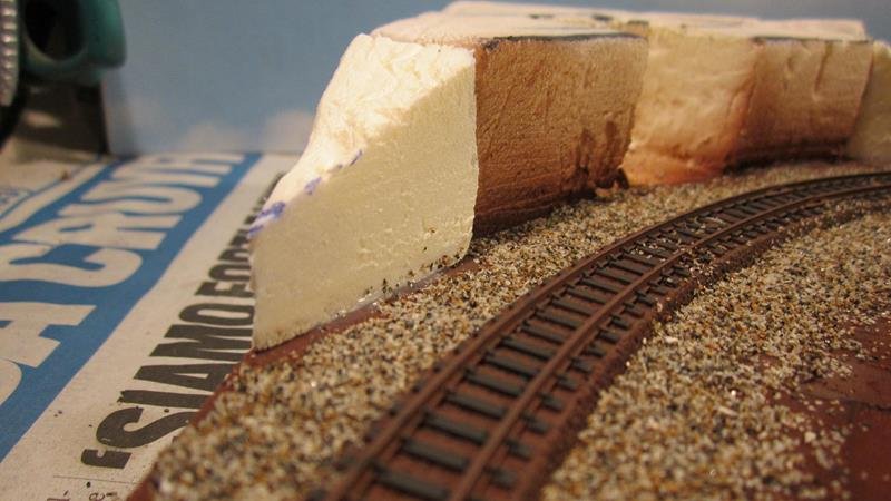

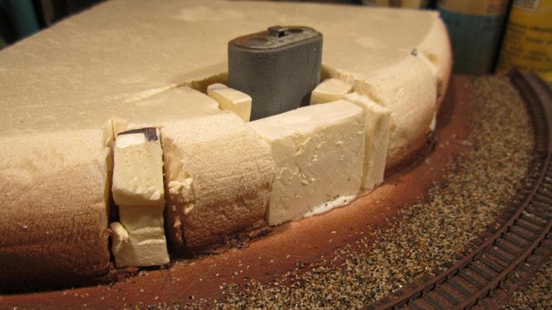

#993 Messaggio da v200 »
Iniziamo a riempire gli scassi per i piloni con risulta di pezzi polistirolo estruso avanzati in modo poi da creare il terreno.

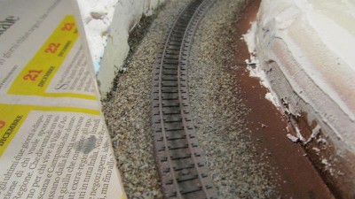

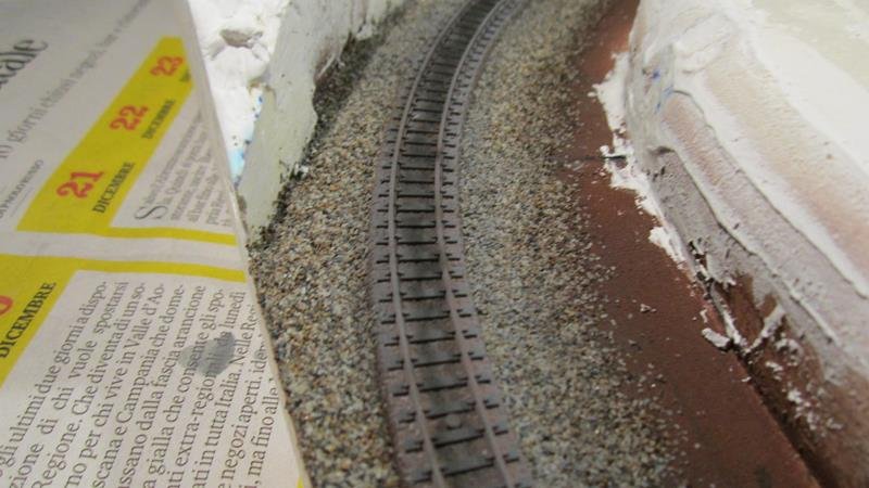

#997 Messaggio da v200 »
Areografato il grigio per spegnere il color ruggine, creato con il nero la traccia di sporco sulle traversine al interno delle rotaie.
Stuccato i buchi più grossi sulle pareti.

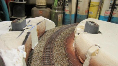

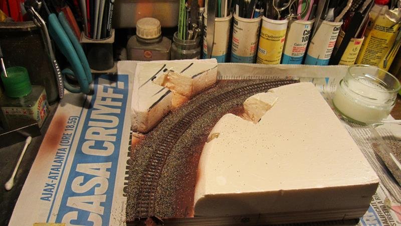

#1000 Messaggio da v200 »
Prove tecniche per il paesaggio ( tutto poi da stabilire )
Ora si riesce ad avere un idea di cosa vorrei fare [101]
