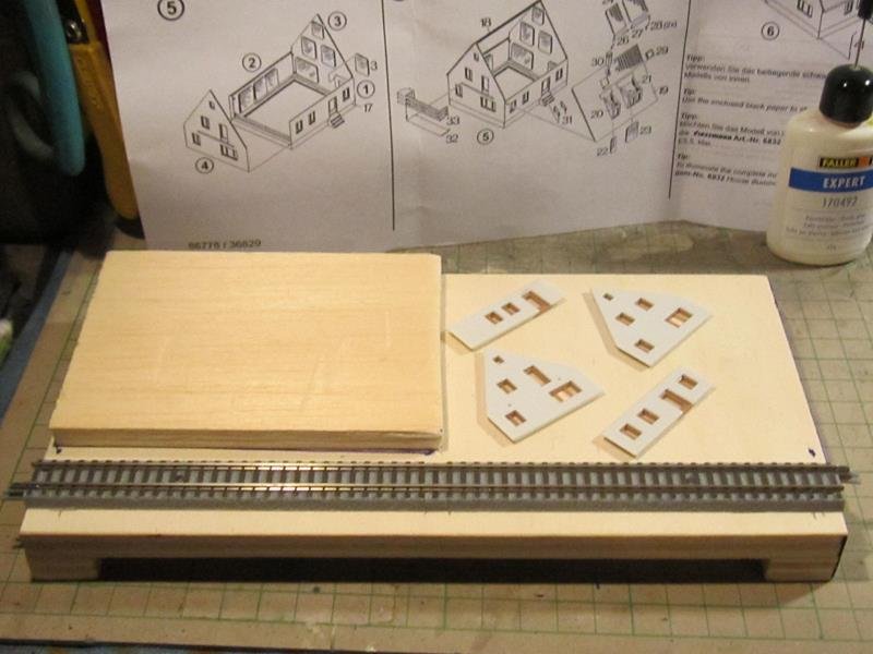

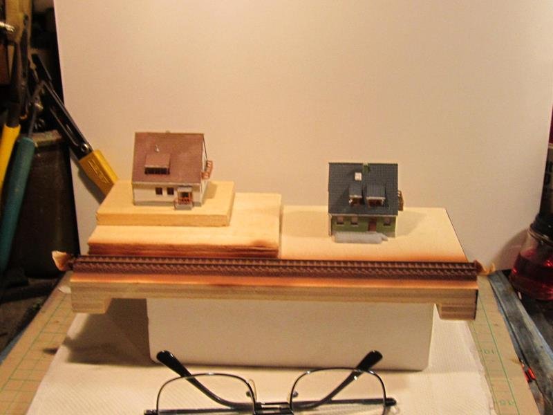

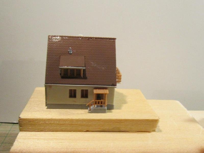

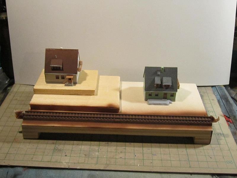

Come ambientazione per questo modulo ho scelto di fare un paio di villette a schiera, devo solo creare un dislivello per poi accostarlo ai moduli curva che sono più alti in modo da poi nascondere proprio le curve.

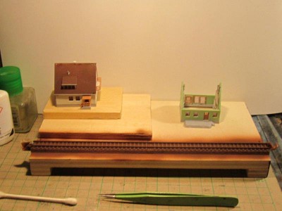

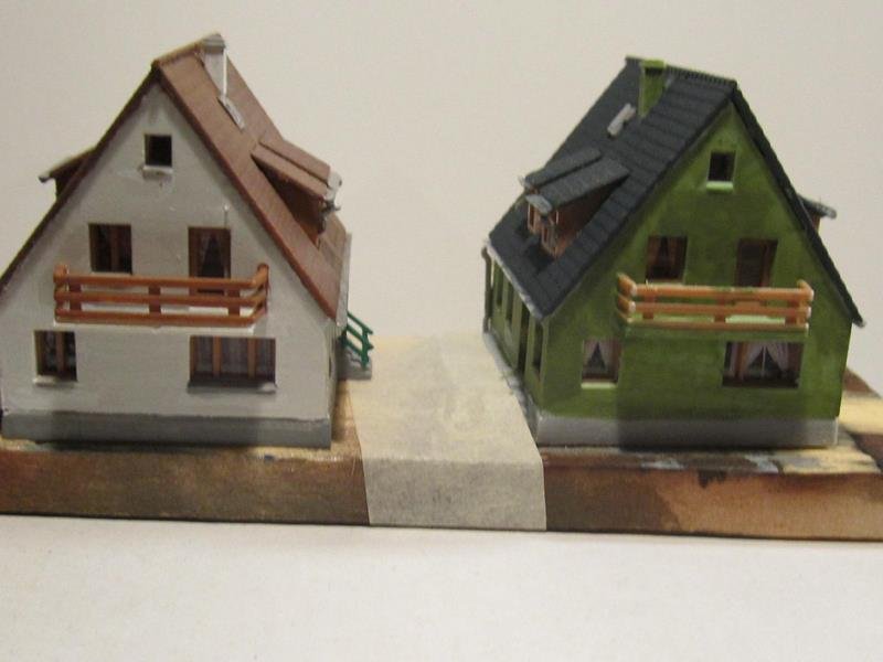

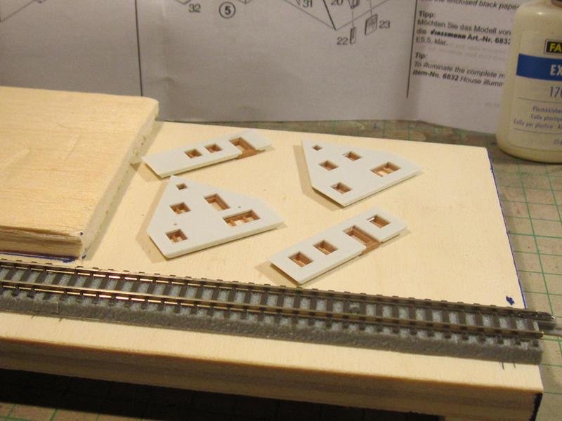

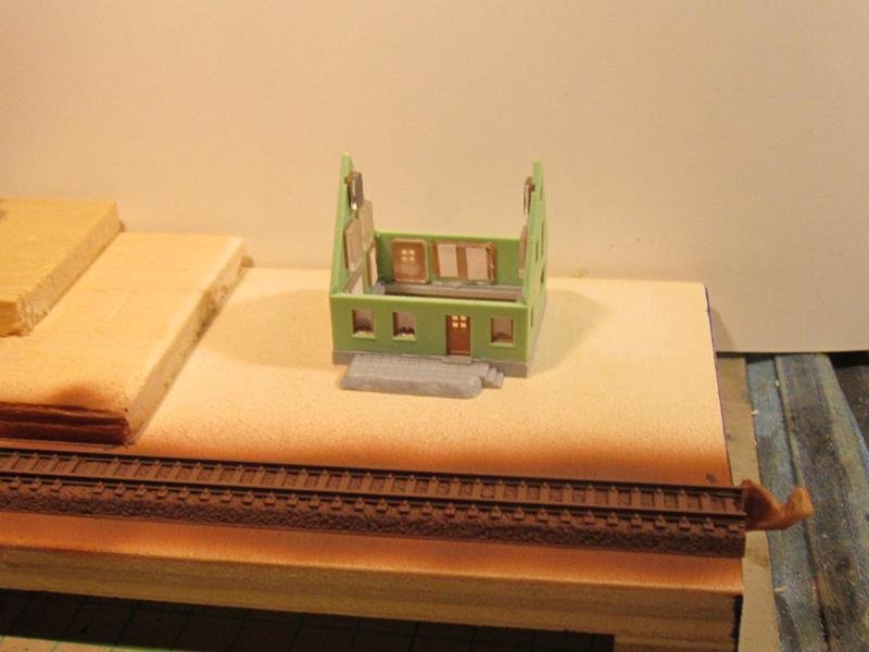

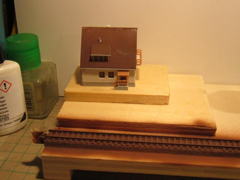

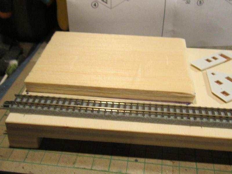

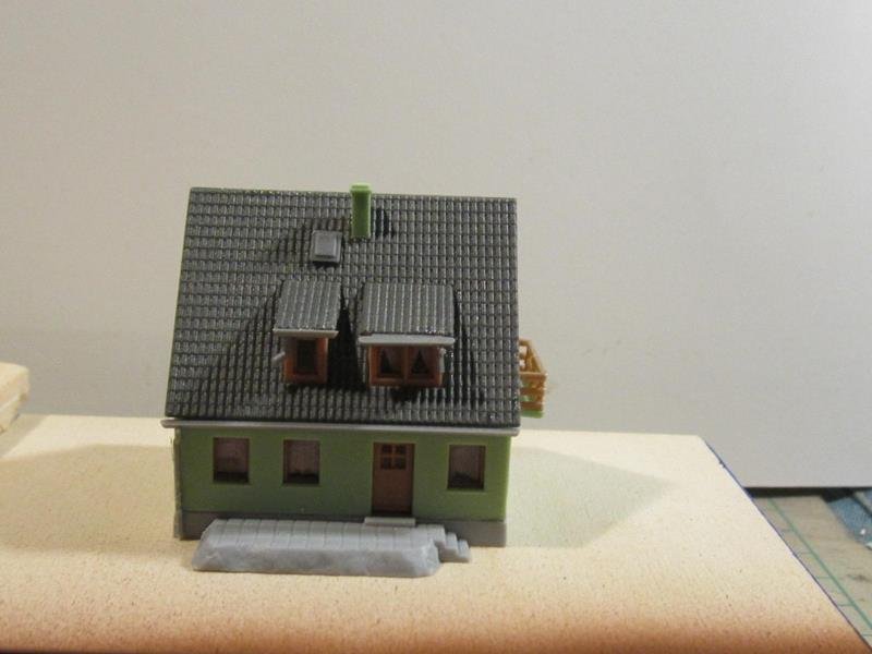

Dopo aver preso il set Kibri in plastica n° 86729 ho iniziato a montare le due casette che ben si adattano alla tipologia delle villette a schiera.
Purtroppo la Kibri anche se ha un costo minore confronto alle omologhe villette Faller e Vollmer ha sempre qualche piccola imperfezione nulla di che , con un po di carta vetro è limette si aggiusta. Per variare la monotonia di un modulo piatto ho creato un piccolo rilievo su un lato, che sarà comodo da accostare ai moduli per le curve leggermente più alti.
Ecco le foto dei primi lavori

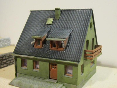

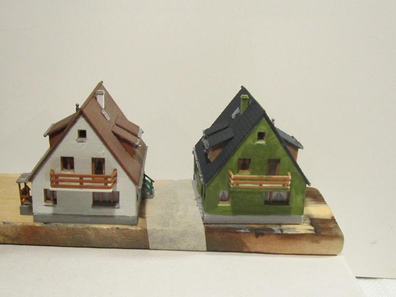

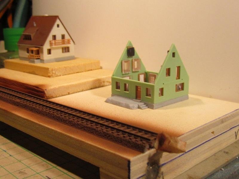

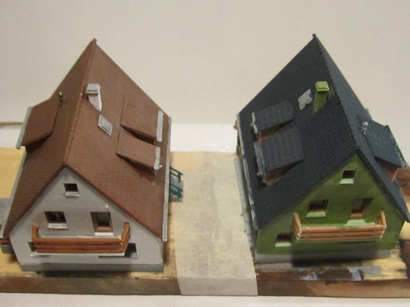

Comunque le due villette sono riuscito ad assemblarle ( era ora
 )appena riesco via con la colorazione

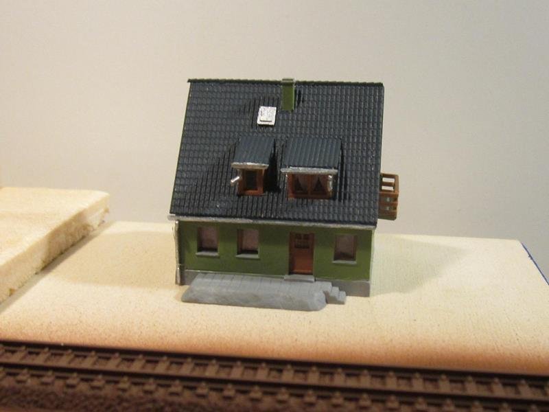

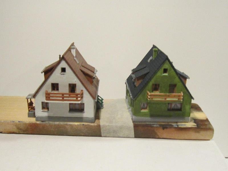

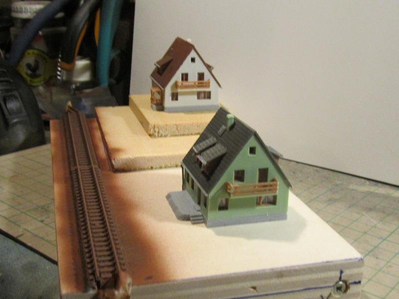

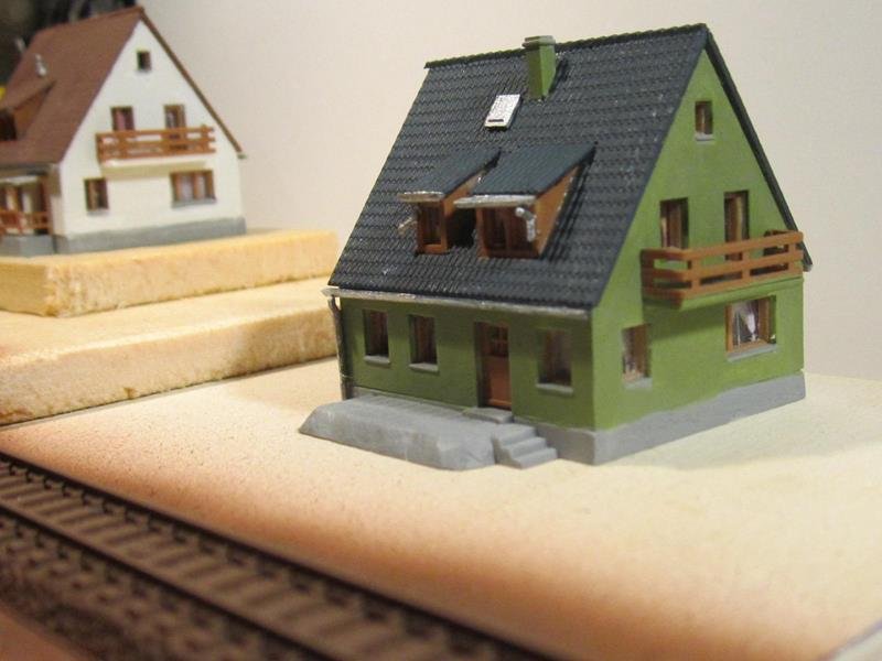

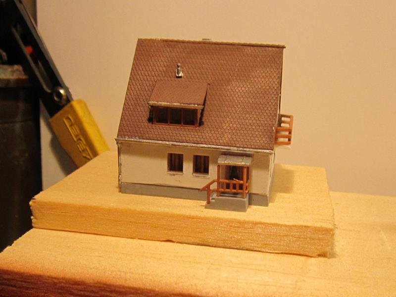

Con lentezza
   ho iniziato a dare i colori di base alle villette ( la bianca è terminata come imprimitura )

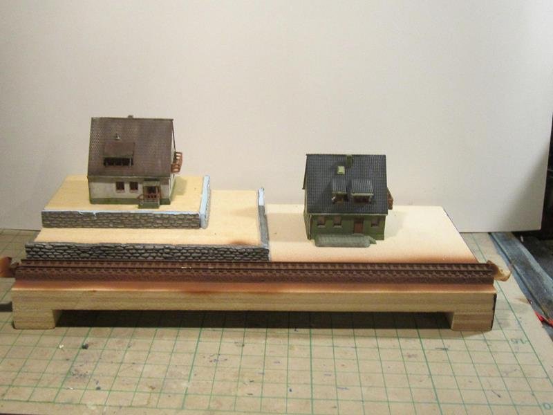

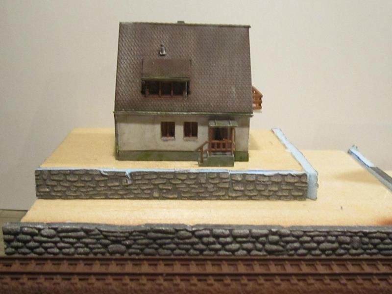

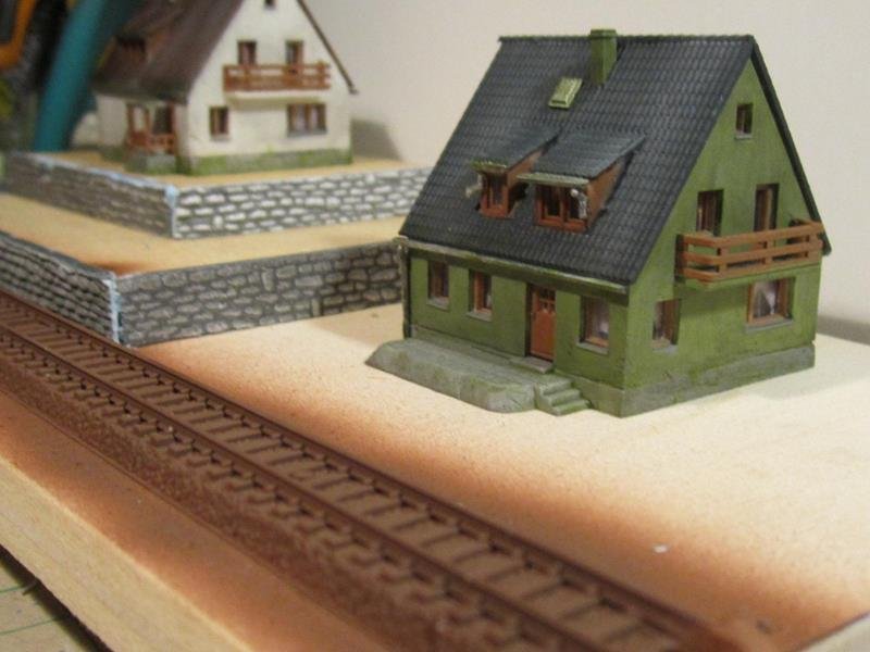

Adesso sono in preparazione i muretti in redutex della Faller

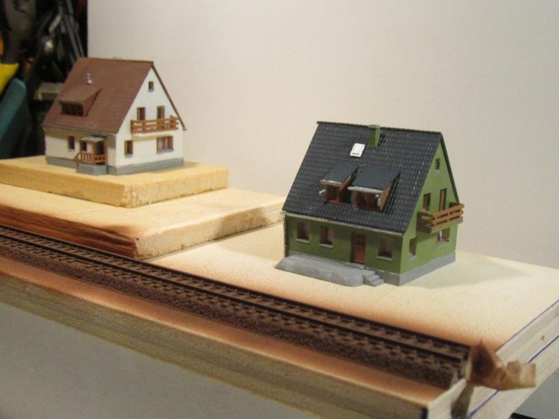

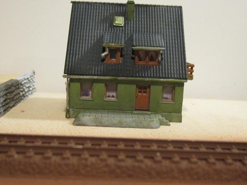

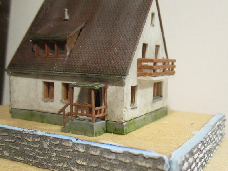

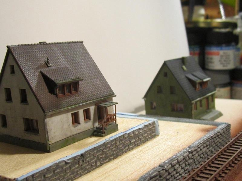

questa volta ho voluto provare la tecnica dei gessetti spolverando le falde del tetto, devo dire che rende bene

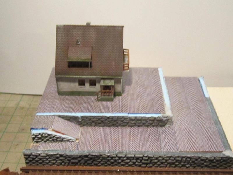

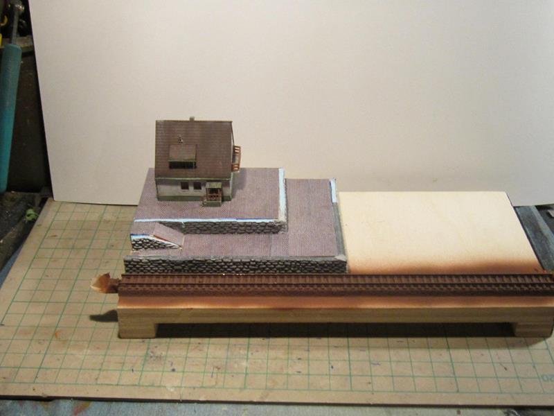

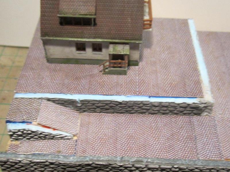

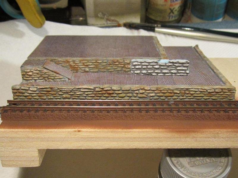

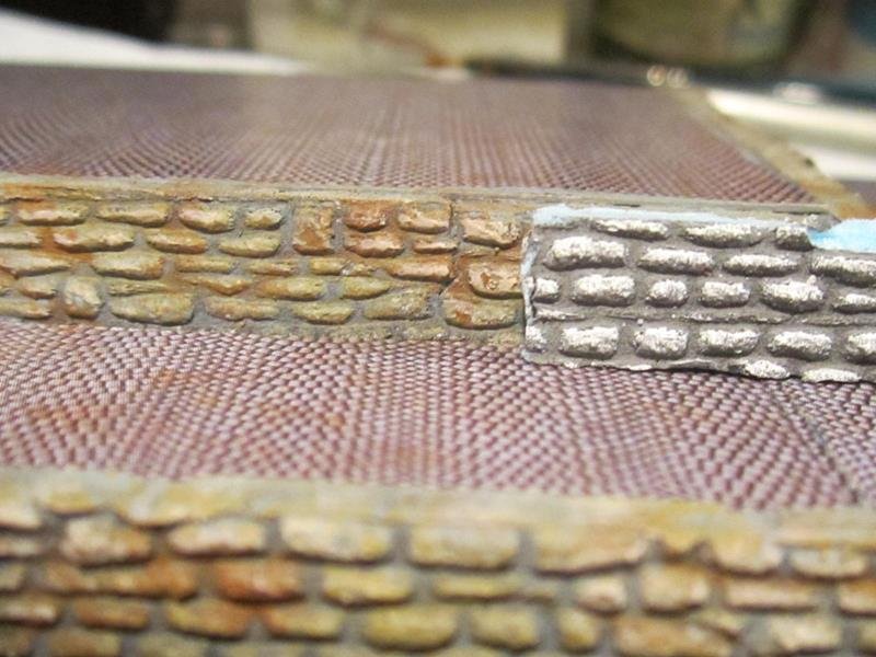

oggi avendo un po di calma ho posizionato su una parte del modulo un finto pavè ricavato dai cartoncini fotografici Faller, purtroppo in scala N visto che in Z non si trovano facilmente.
Il lavoro più noioso è ritagliare i vari pezzi nel medesimo senso per poi posizionarli nelle opportune sedi, qualche imprecisione di taglio sarà colmata con i futuri lavori di finitura.

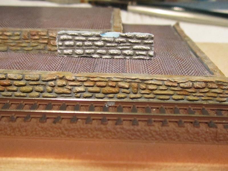

in questo caso avendo il pavè che tende al grigio ho pensato di dare ai muretti una tonalità differente in modo da poterli vedere è non creare un colore unico.
Ho scelto dei toni sul marrone chiaro sabbia e rosa passati in modo casuale , una volta seccati verranno passati i soliti filtri ad olio sia per uniformare che dare degli effetti di invecchiamento.
Per comparare le colorazioni dei muretti originali ho messo un pezzettino intonso accanto a quello trattato.
