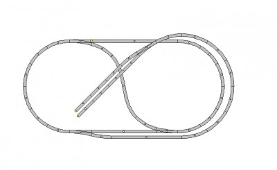

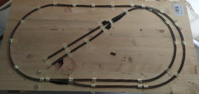

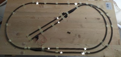

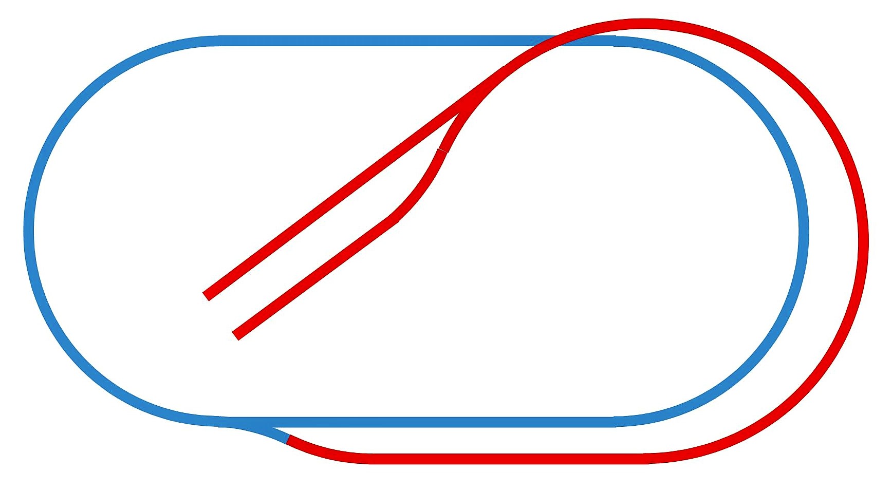

Scala Z/1:220, ci provo anch'io...
Ho, però, un dubbio e spero di spiegarmi bene... Vorrei fare sostare un convoglio in attesa del passaggio di un altro ed ho queste "interruzioni" Qualcuno più sveglio di me, può consigliarmi dove metterle?

Egidio l'alternanza dei convogli la puoi fare solo nel raddoppio del binario....
- adobel55
- Messaggi: 11322
- Nome: Adolfo
- Regione: Lazio
- Città: Roma
Re: Scala Z/1:220, ci provo anch'io...
Il senso di marcia uscendo non per mette il rientro, solo in retromarcia.
Se ho capito il tracciato.
Per far rientrare nella stazione di testa i convogli partiti ti servirebbe un cappio....
Oppure fai solo convogli reversibili, perchè comunque ti rimane il problema del giro della loco.
Vedrei meglio un raccordo industriale invece di una stazione di testa, così il convoglio che sale la rampa in retromarcia è più credibile rispetto a un passeggeri.
Chiaro che un mio personale pensiero.
Concordo pienamente!adobel55 ha scritto: ↑mercoledì 23 febbraio 2022, 23:22 Per i tratti isolati direi che possono andare.

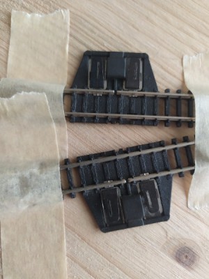

Per ovviare in parte a questi problemi possiamo iniziare da una buona pulizia delle rotaie, utilizzare deviatoi con cuore metallico, oltre a prevedere più punti di alimentazione delle rotaie tramite prese di corrente supplementari.
Basarsi solo sulle scarpette non è il massimo del affidabilità infatti ossidazione tra rotaia e scarpetta, infiltrazioni di colla o vernice possono creare una pellicola isolante che non permette il corretto contatto elettrico.
Personalmente saldo più cavetti di alimentazione dopo i sezionamenti sui tronchini, oppure saldo le scarpette, da ultimo utilizzo tratti di binario flessibile tagliato a misura al posto dei canonici spezzoni che richiedono più connessioni.
Con queste piccole migliorie si riesce ad avere sui tronchini o fasci di binari una migliore alimentazione che a bassa velocità rende la marcia più fluida.
