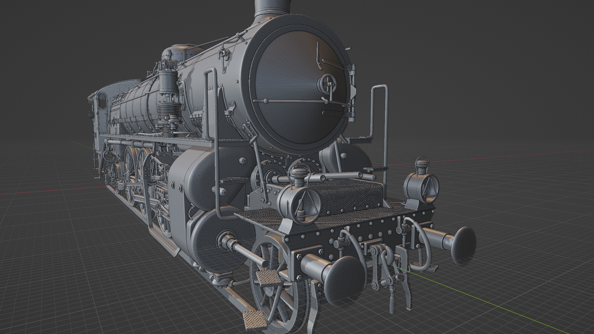

Ciao a tutti,
dopo il primo esperimento fatto con la 835, (eccola per chi volesse dare un'occhiata:
Vaporiera Fs Gr 835 1/87 - Fonte www.scalatt.it/forum )
ho deciso di cimentarmi con una delle mia locomotive preferite, la 746.
Ho passato più di 4 ore al museo della scienza e della tecnologia Leonardo Da Vinci di Milano per fotografarla e filmarla. L'enorme mole di foto, unita ai preziosissimi disegni dell'archivio di Fondazione FS, mi hanno permesso d modellare qualcosa che le somiglia abbastanza.

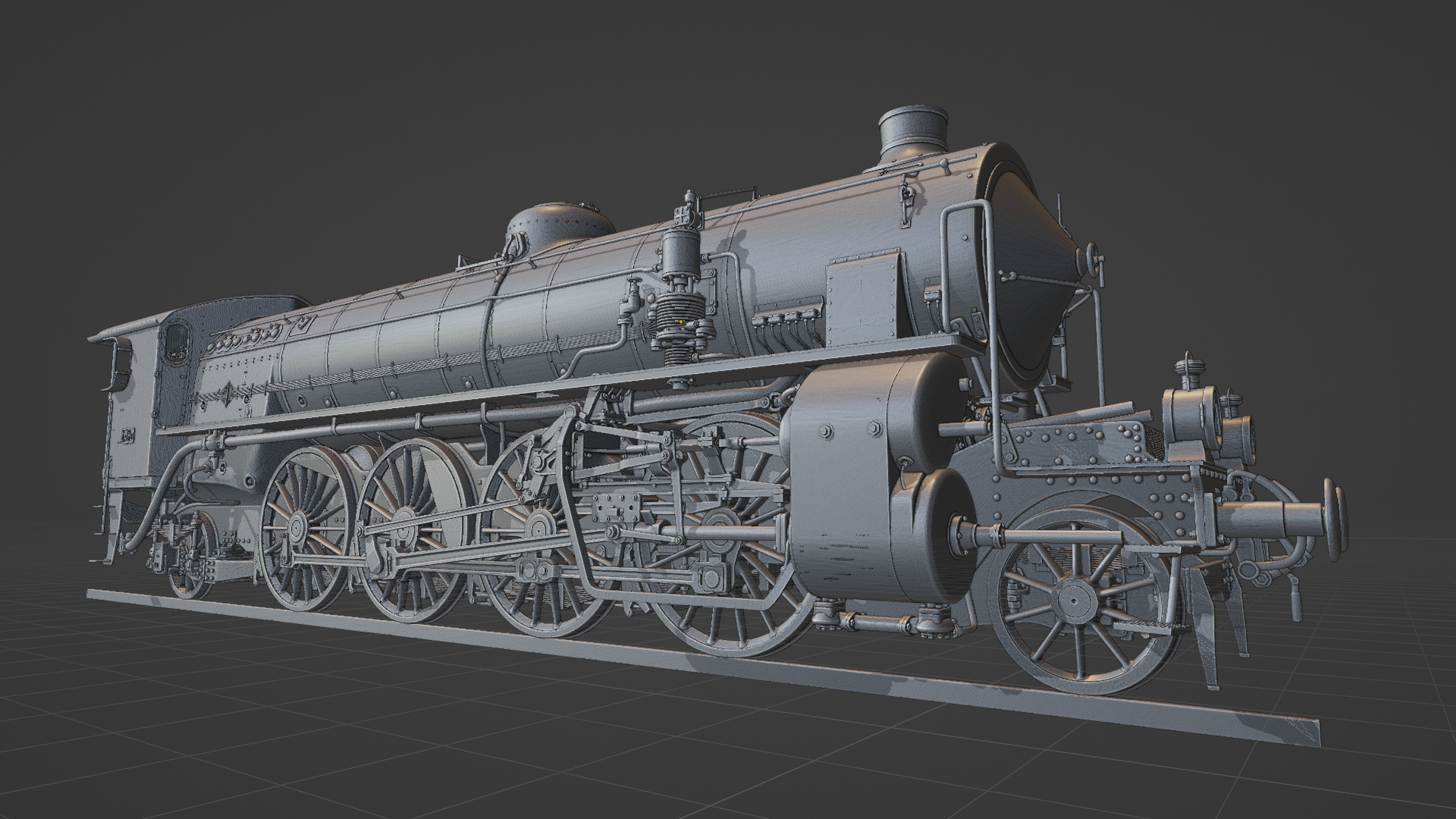

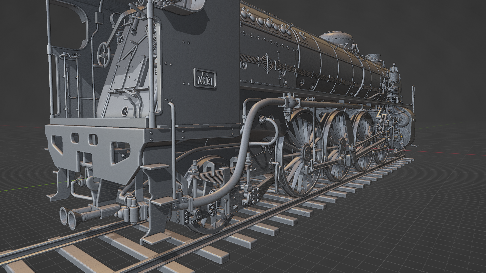

Il modello 3d è completo (a meno di particolari dimenticati).
E' stato un lavoro particolarmente difficile, sia per la complessità della macchina reale, sia per l'enorme numero di parti che la compongono.
Alla fine però è stato un bel viaggio, ora mi pare di conoscerla da sempre!

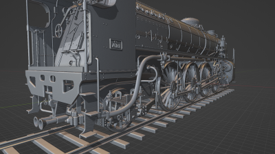

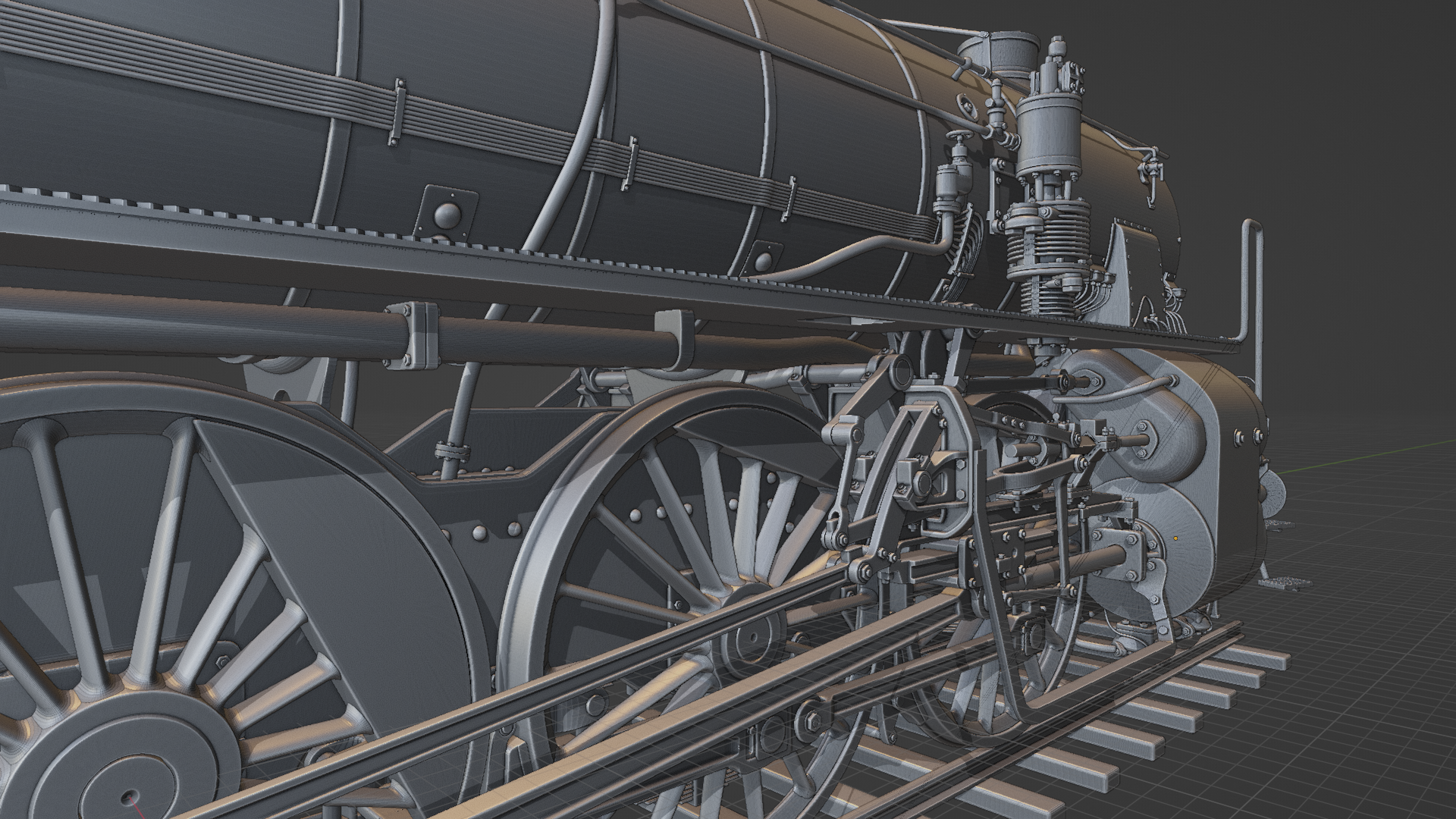

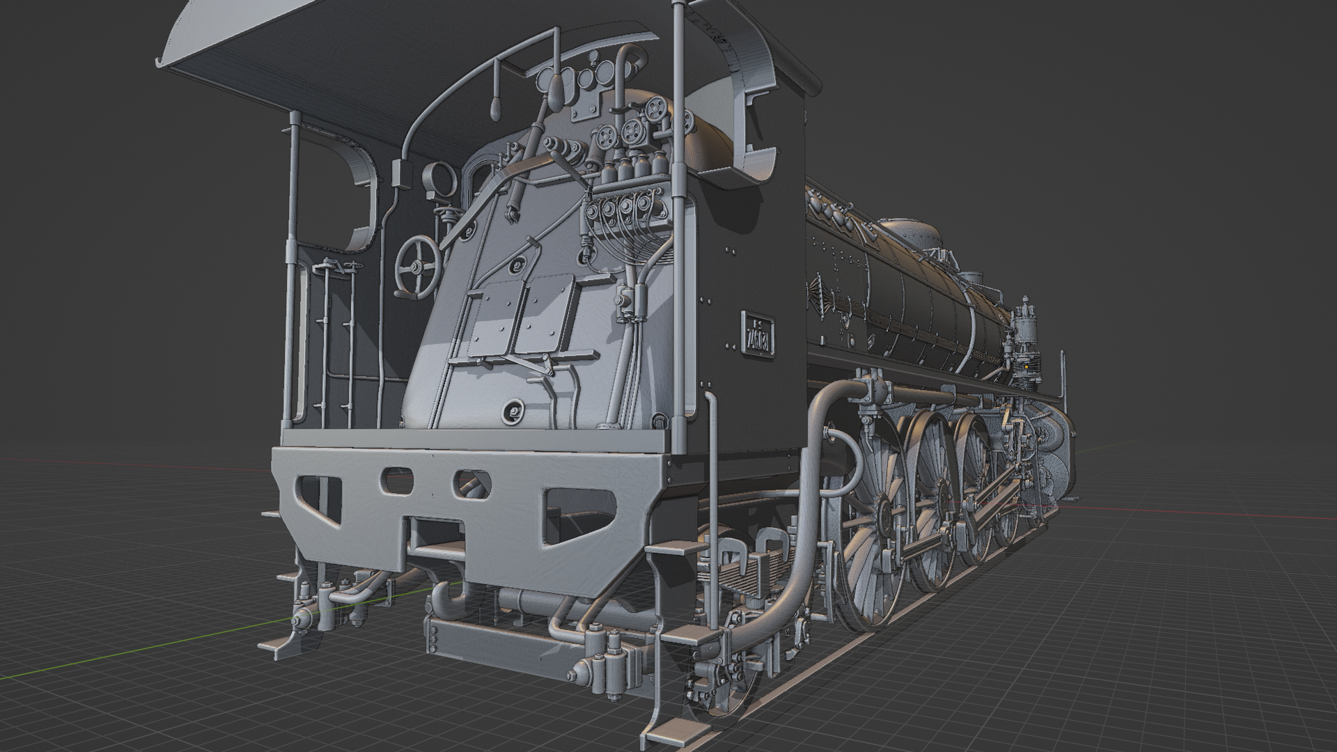

Ecco qualche render:
Tra poco inizieranno le prove di stampa.

Nel frattempo, se doveste vedere qualcosa fuori posto, fatelo pure notare, meglio ora che dopo la stampa!

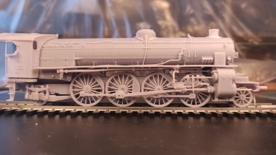

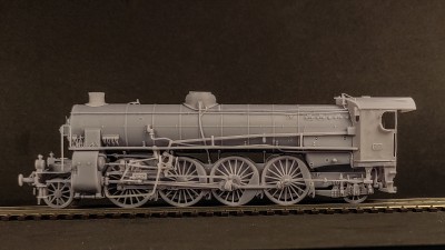

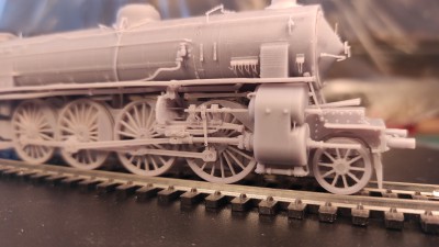

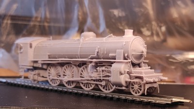

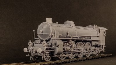

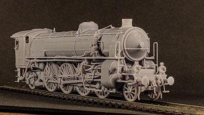

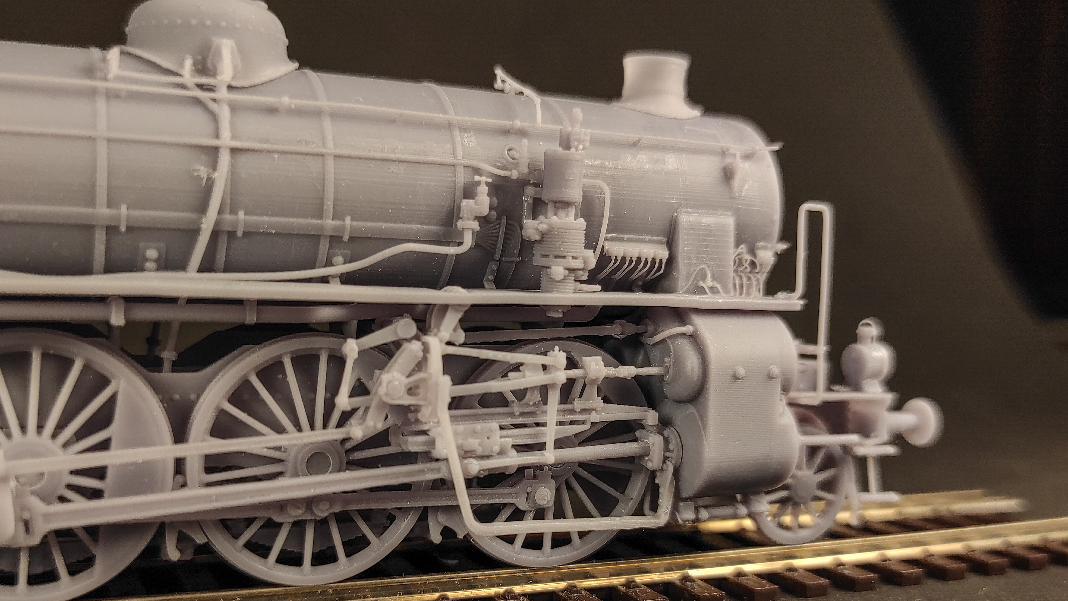

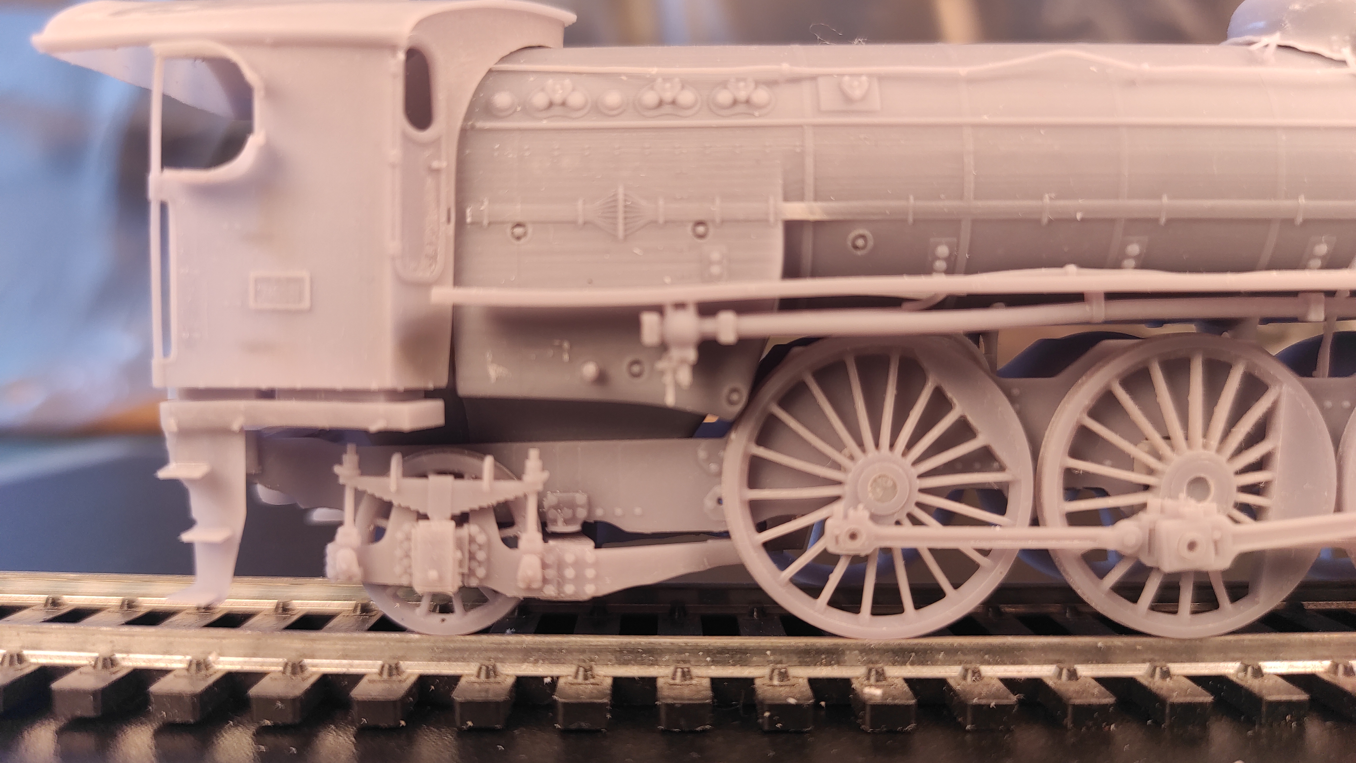

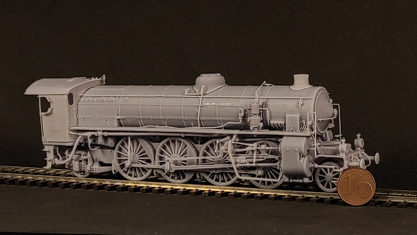

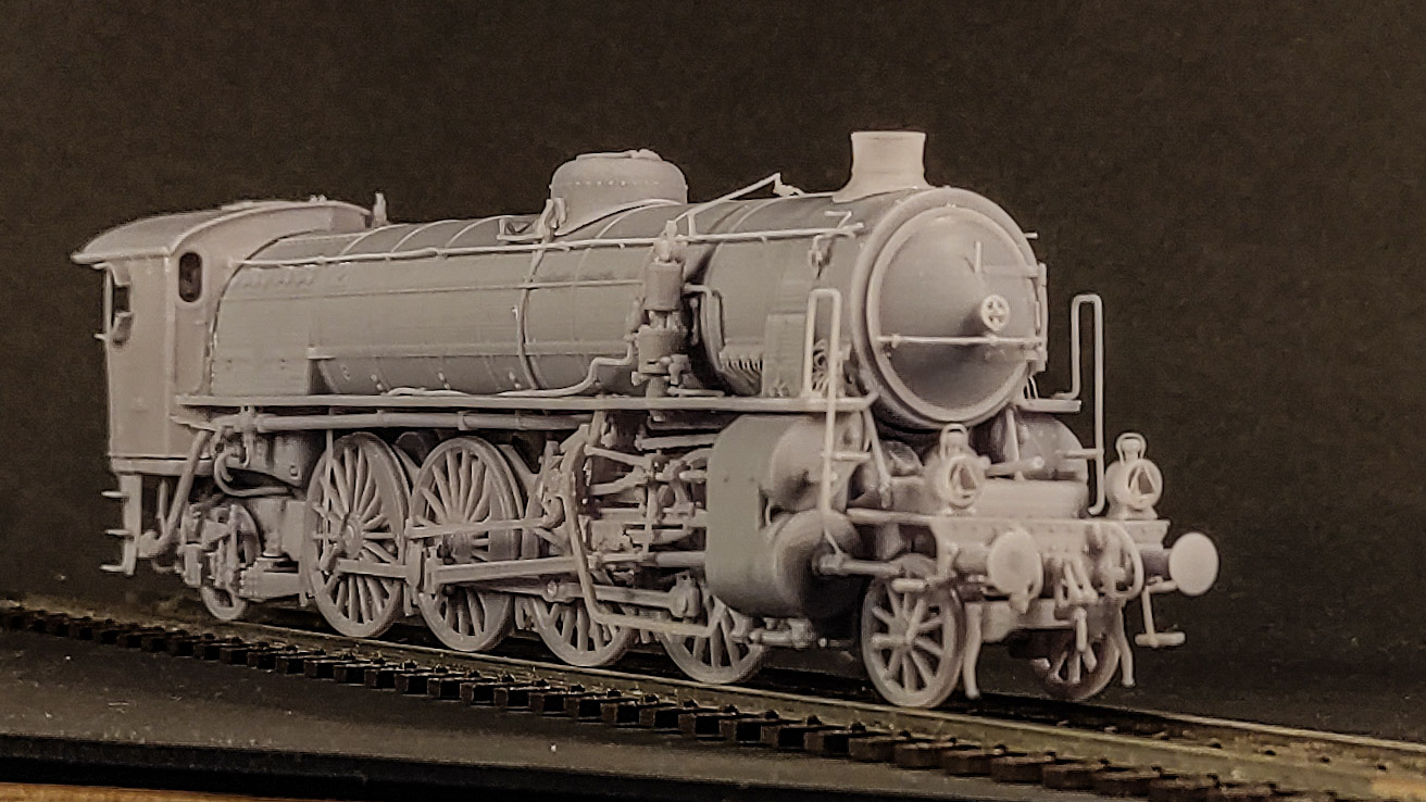

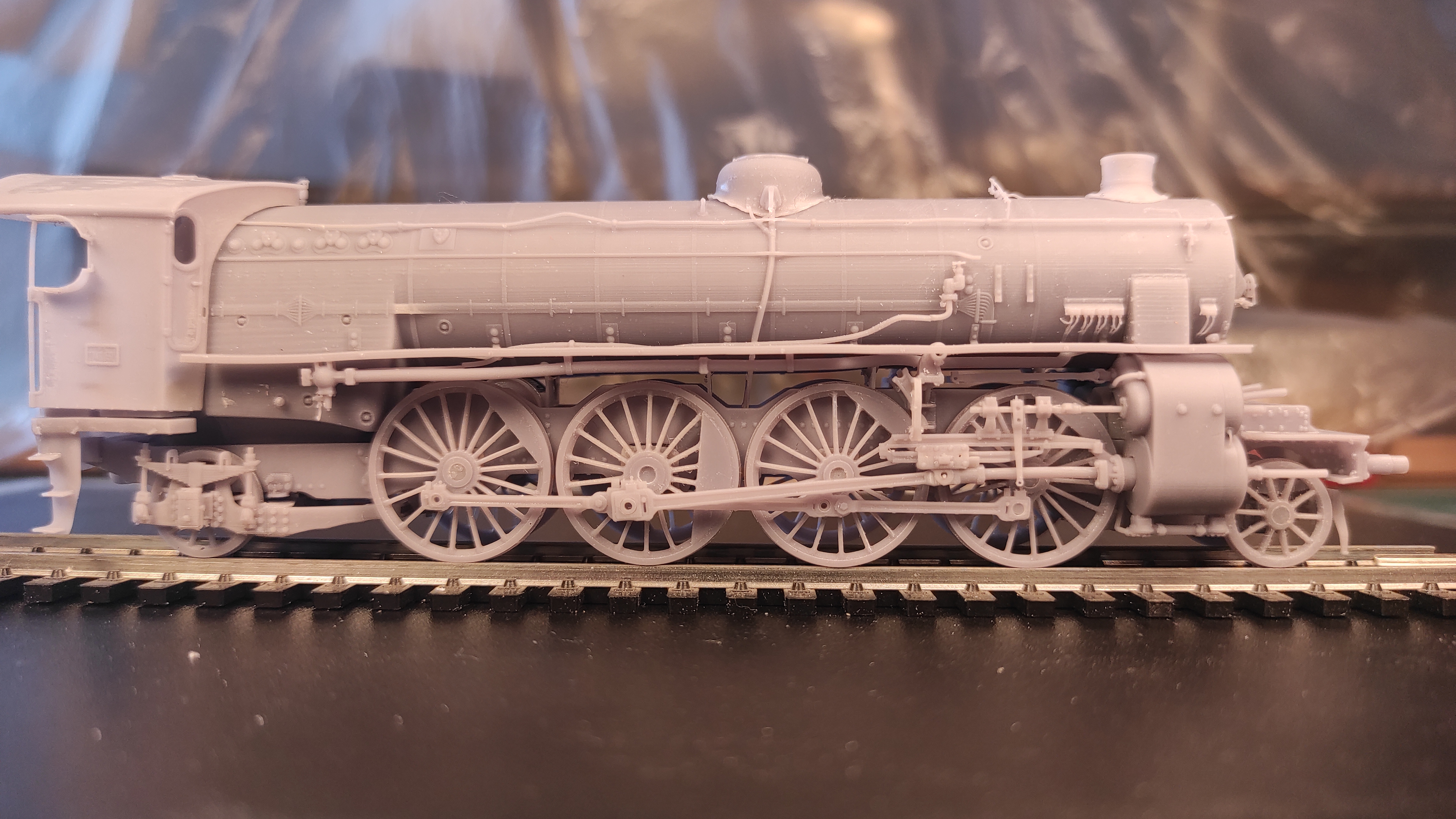

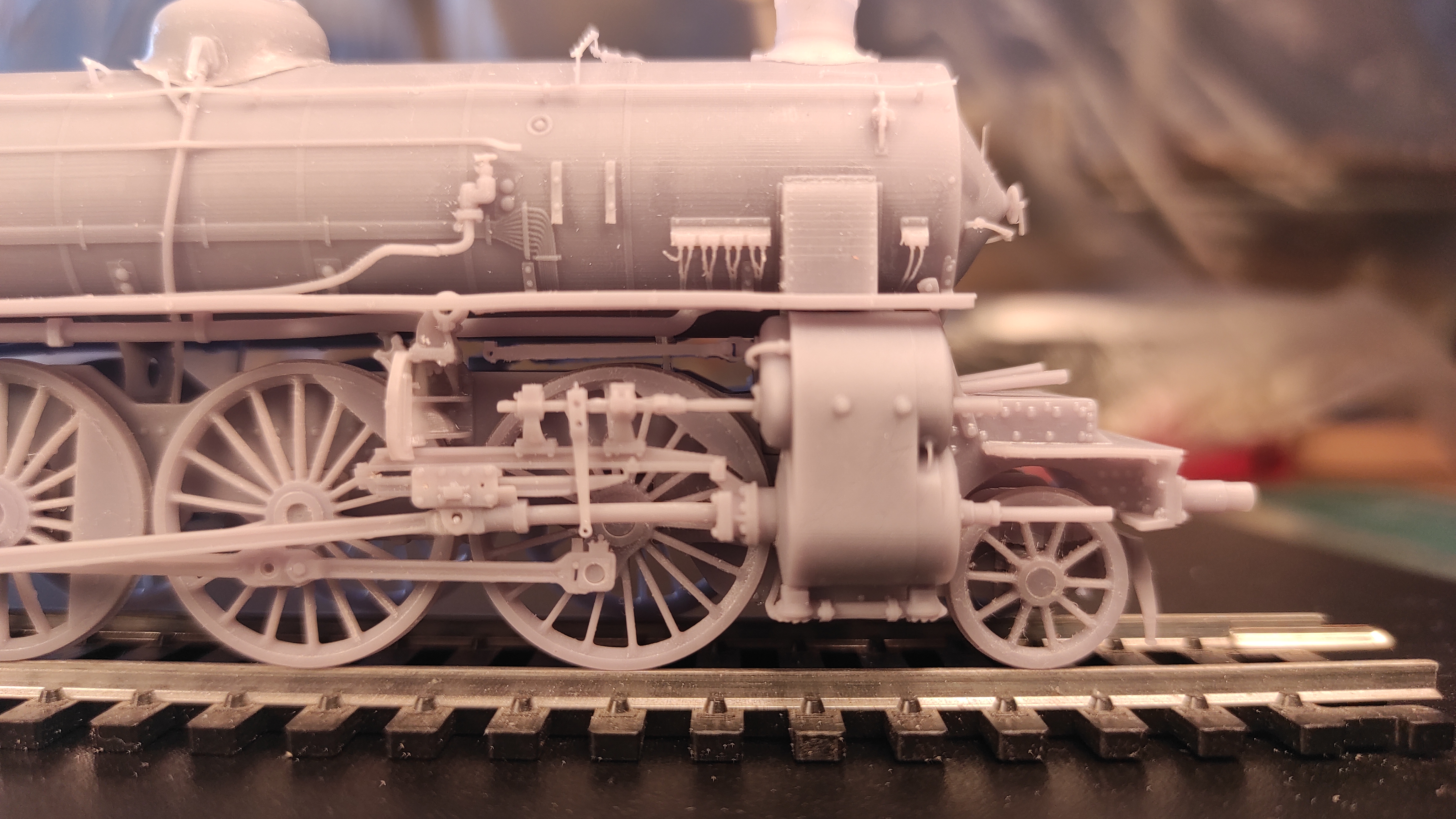

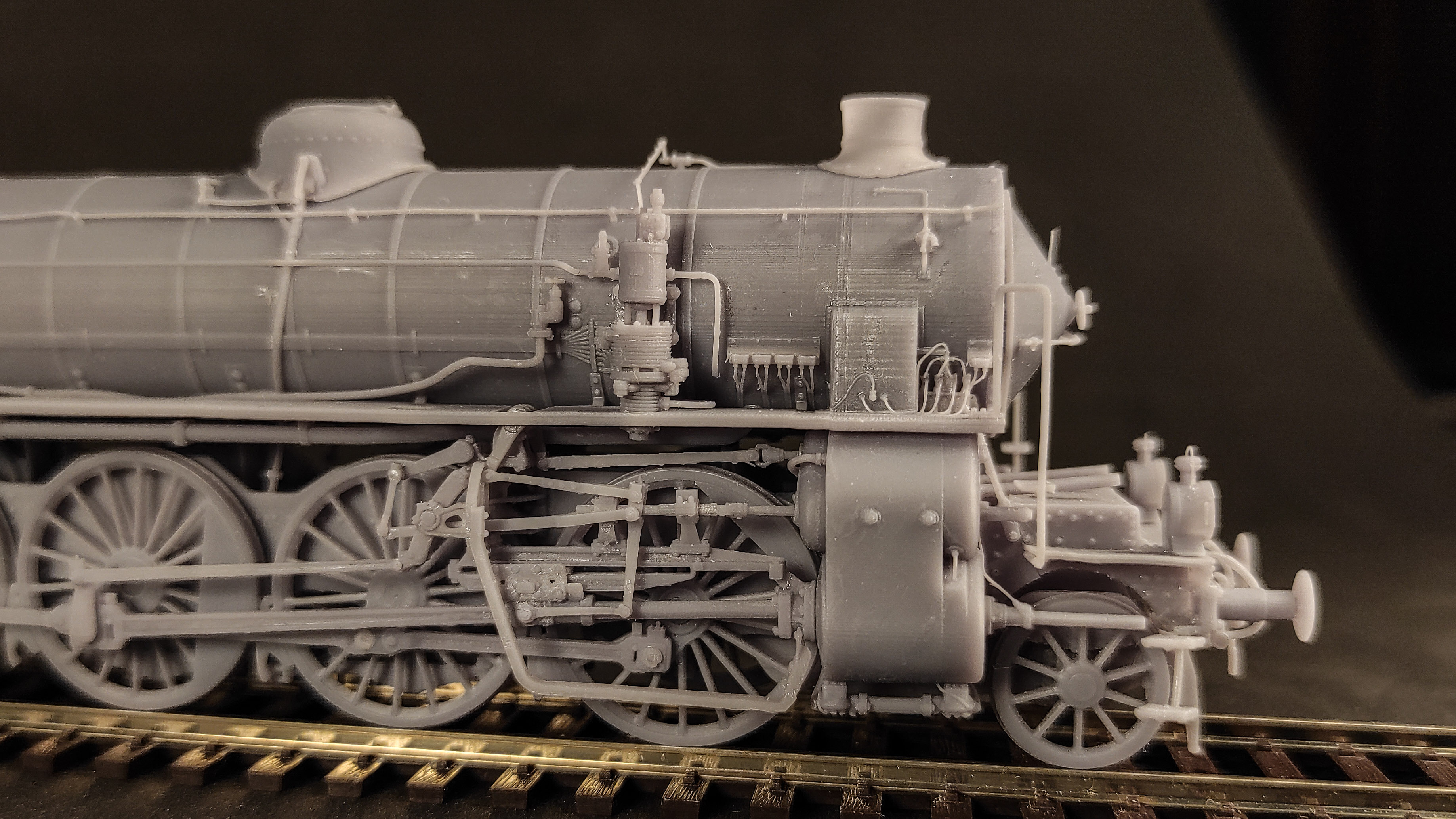

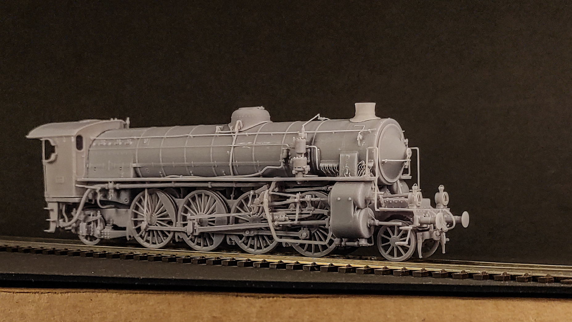

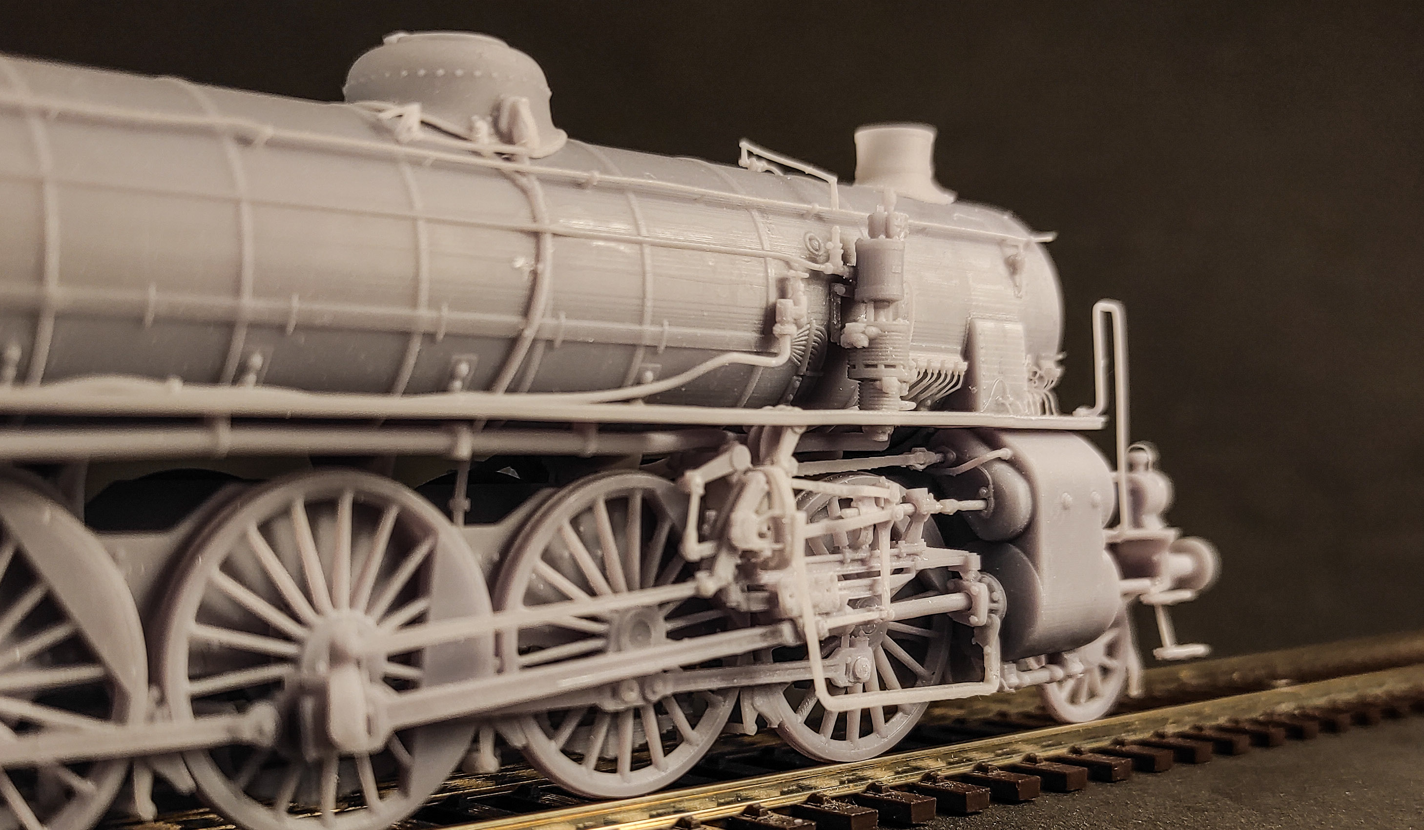

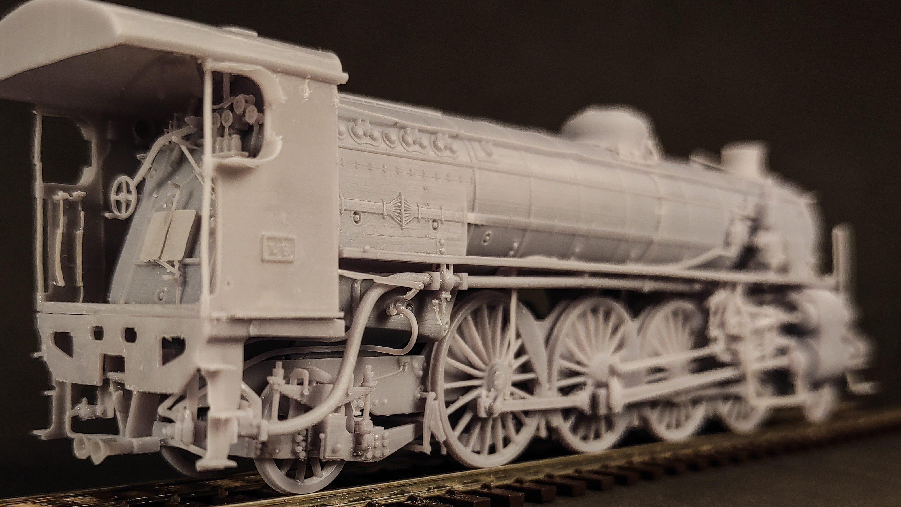

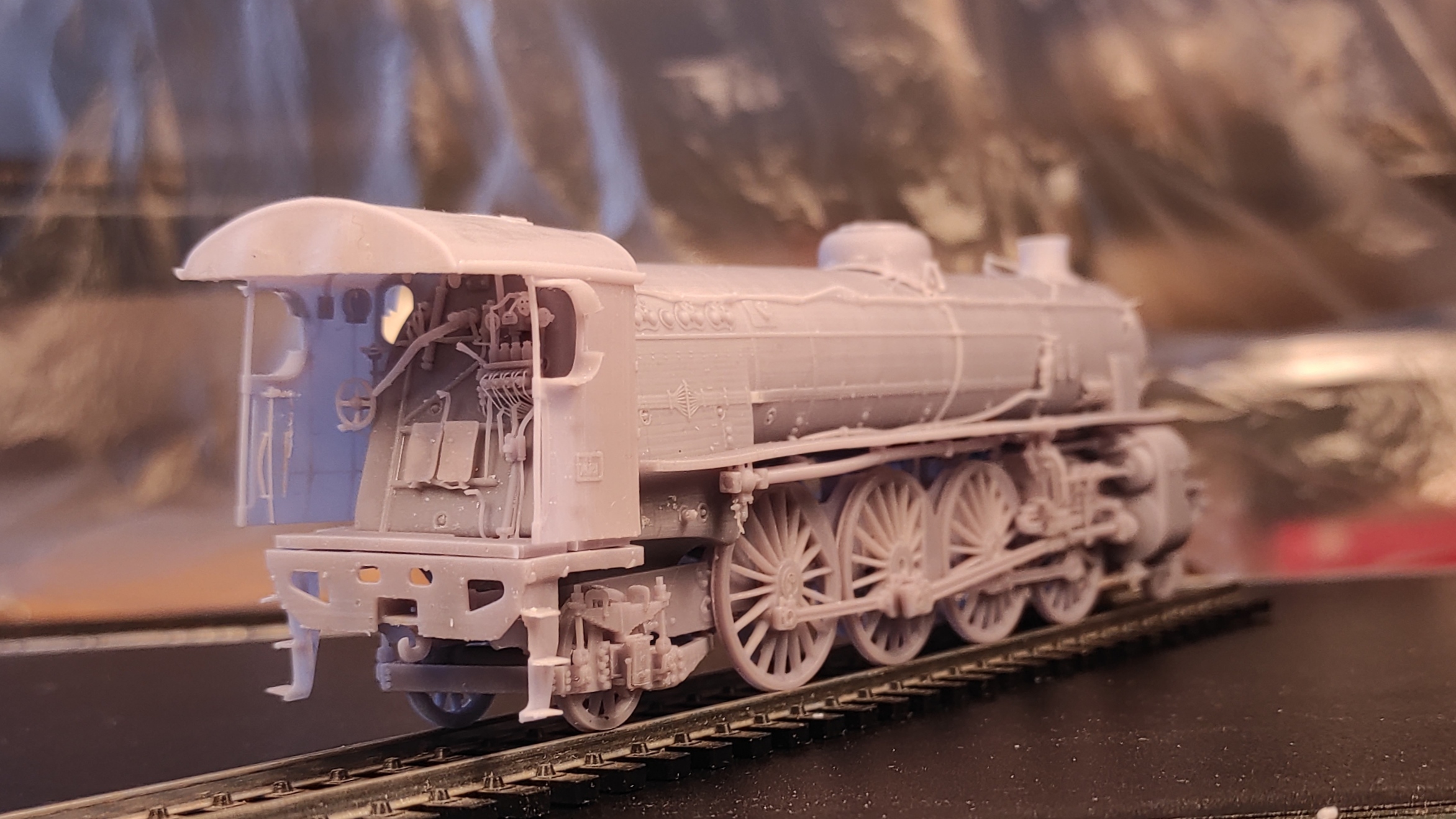

Ecco qualche foto delle prime prove di stampa.
E' ancora decisamente incompleta, queste prime prove mi servono per capire come aggiustare il tiro per la versione finale. Anche l'assemblaggio è temporaneo, tutto solo incastrato per ora. Mancano ancora tantissime parti che spero di stampare tra non molto.
insomma, spero che alla fine sarà molto meglio, ma intanto inizia a prendere forma...
Nel frattempo mi sono accorto di una serie di errori e dimenticanze, o semplicemente di cose che avrei potuto e dovuto fare meglio. Sto segnando tutto per aggiornare il modello e provare altre stampe.
Che ve ne pare? Vedete errori macroscopici da correggere?
Devo ammettere che alcune cose mi hanno favorevolmente impressionato, su tutti i finissimi tubi di lubrificazione (credo) che si vedono sia in cabina lato dx che sulla caldaia dino alla parte frontale. Li ho modellati per il gusto di farlo ma ero convinto non si potessero stampare, specie le parti sospese. E invece!
Grazie a tutti!

Messaggi: 5952
Re: Locomotiva a vapore Fs Gr 746 1/87
#9 Messaggio da MrPatato76 »
Bel lavoro…
Se devo farti un primo appunto, la cabina è visibilmente imbarcata.
#10 Messaggio da FrancoV »
bruma ha scritto: lunedì 4 luglio 2022, 19:18
Grazie a tutti!
In tutta franchezza anche ingrandendo le foto non è che si riescano a distinguere così bene le varie categorie di "errori" in cui potresti essere incorso/essere vittima da poter esprimere un'opinione in merito, in più il fatto che alcuni pezzi siano semplicemente accostati non fa capire se combaceranno o no e aggiunge incertezza.
Una cosa per cui mi complimento invece è il complesso dell'impianto di lubrificazione, come sei riuscito a farglielo stampare e soprattutto come hai fatto a staccarlo?

MrPatato76 ha scritto: lunedì 4 luglio 2022, 20:05 Bel lavoro…
Si, hai ragione, è dovuto allo spessore ridottissimo delle pareti. Si risolverà incollandola, le prove a secco sono incoraggianti.

FrancoV ha scritto: lunedì 4 luglio 2022, 20:15
[278]
Mi spiace, le foto non sono un gran che, ma purtroppo con il telefono la profondità di campo a bassa distanza è minima e molte cose risultano fuori fuoco. I tubi dell'impianto di lubrificazione sono stati modellati come al vero, per la stampa molto fa l'orientamento dei pezzi. E' una fase noiosa ma molto importante. Anche le curve scelte sono state create con la stampa in mente, cercando di evitare complicazioni, sempre nei limiti del modello vero che ho usato come riferimento.

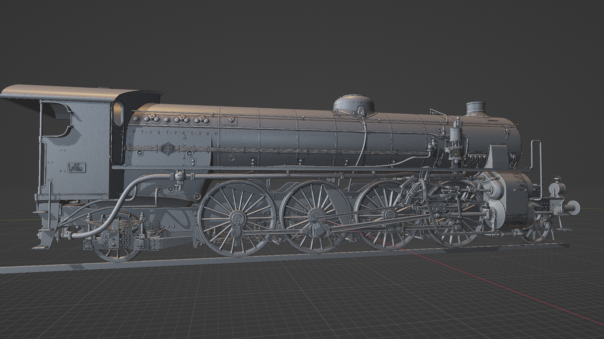

Nel frattempo ho migliorato il modello. La mancanza maggiore è la valvola di sicurezza della caldaia che sbuca dalla cabina. Ora tutto il complesso è riprodotto. I buoni risultati sui tubi dell'impianto di lubrificazione mi hanno anche spinto a modellare i rubinetti di distribuzione frontali, assenti nella prima versione.
Migliorata anche la pompa Friedmann e la tuberia di contorno. E uan miriade di altre cose che non si vedranno mai ma che richiedono un sacco di tempo! [105]

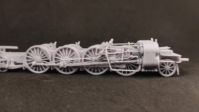

Ciao a tutti.

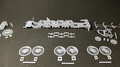

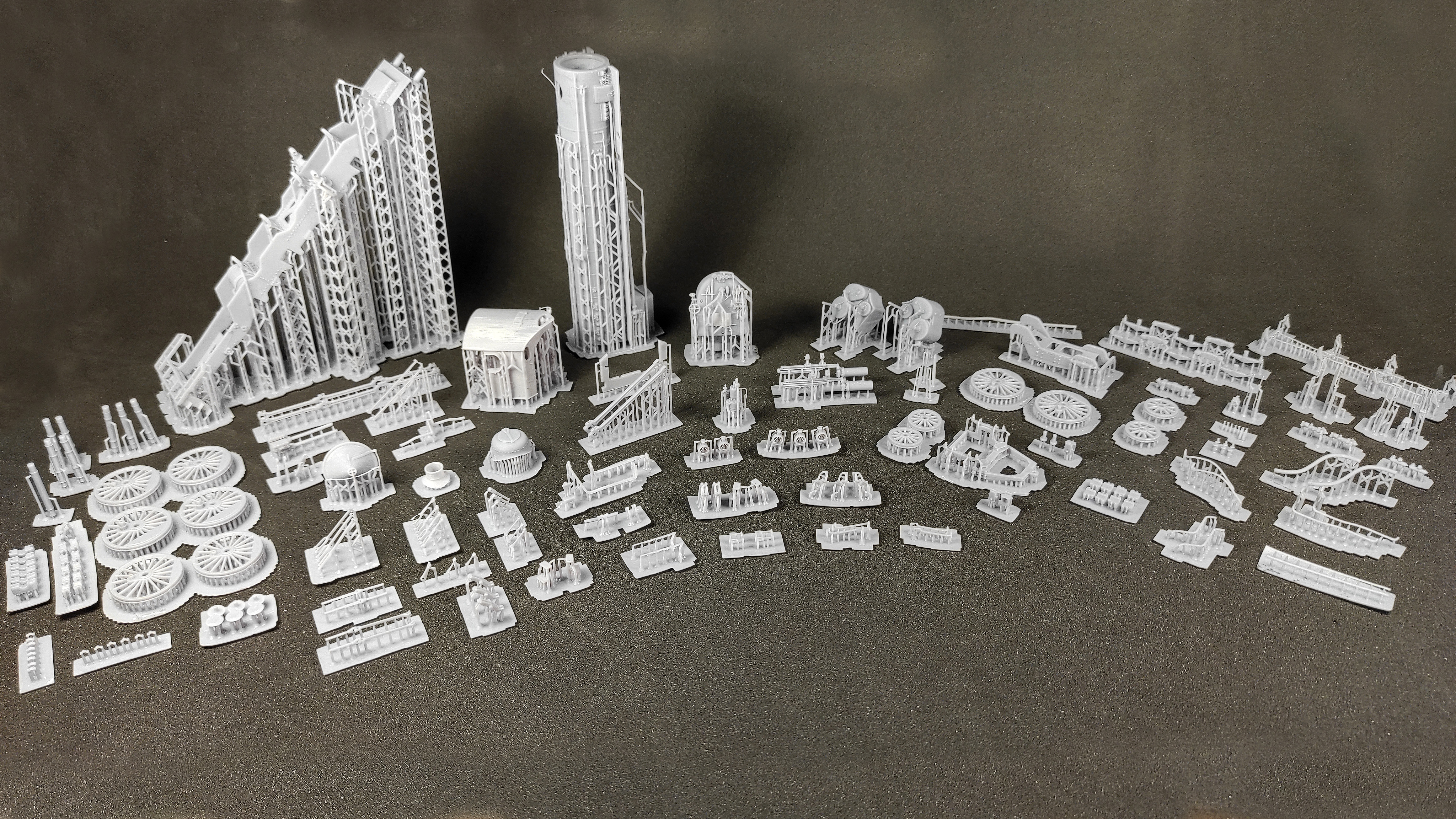

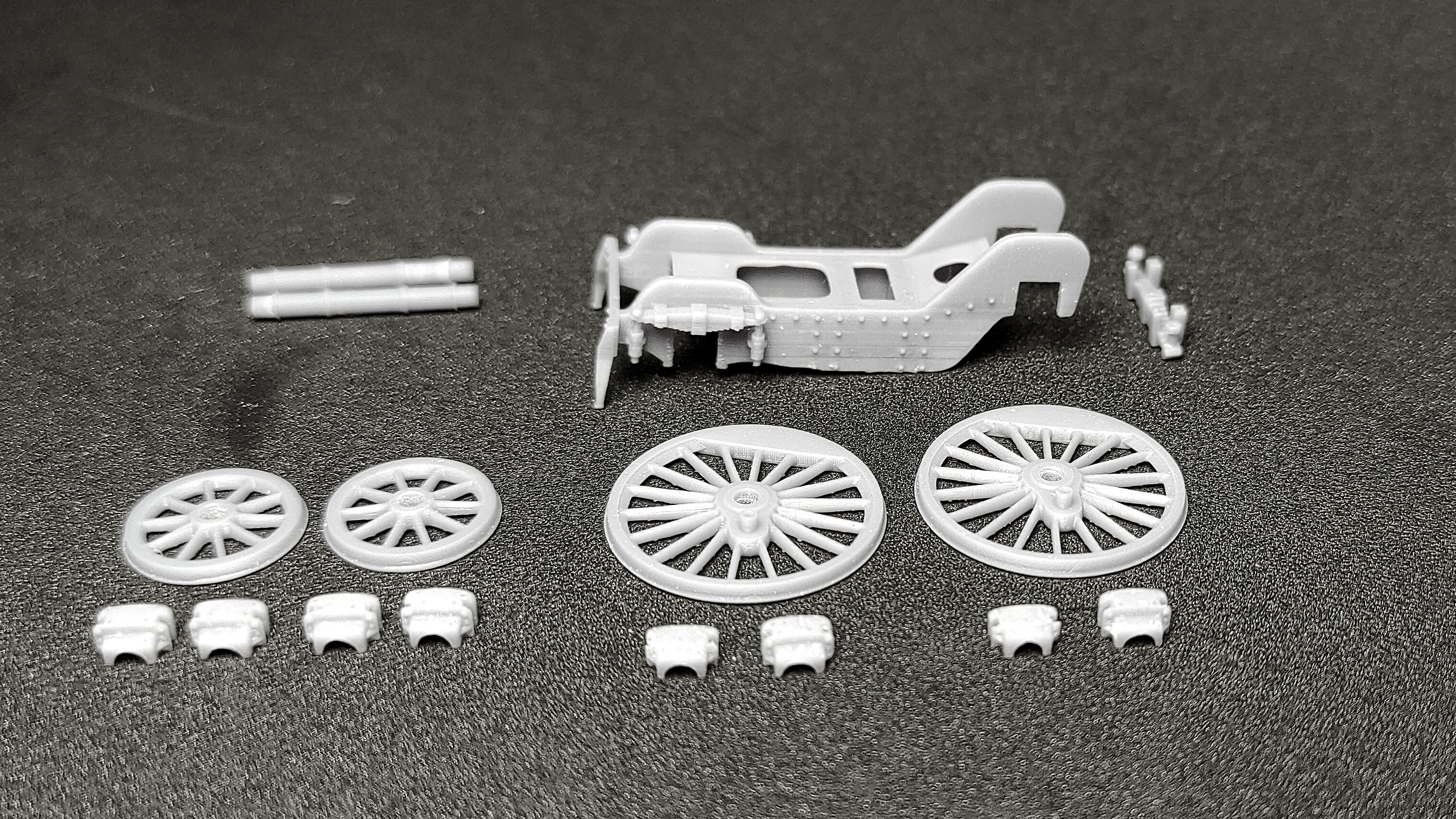

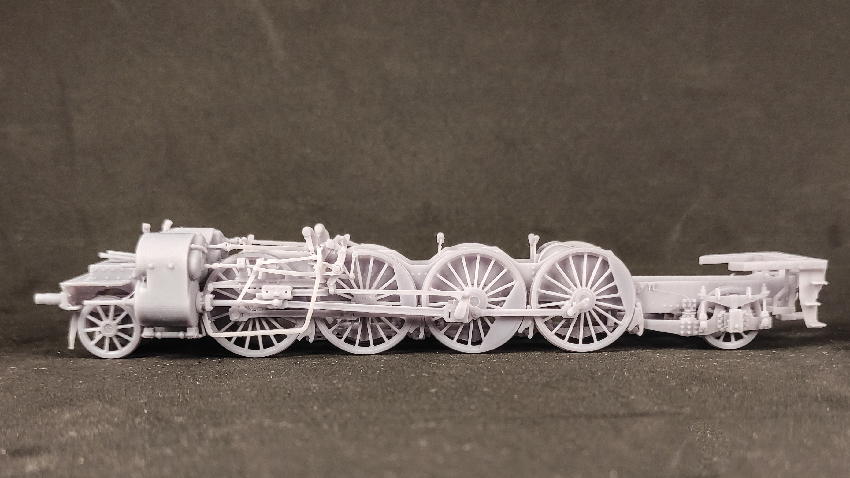

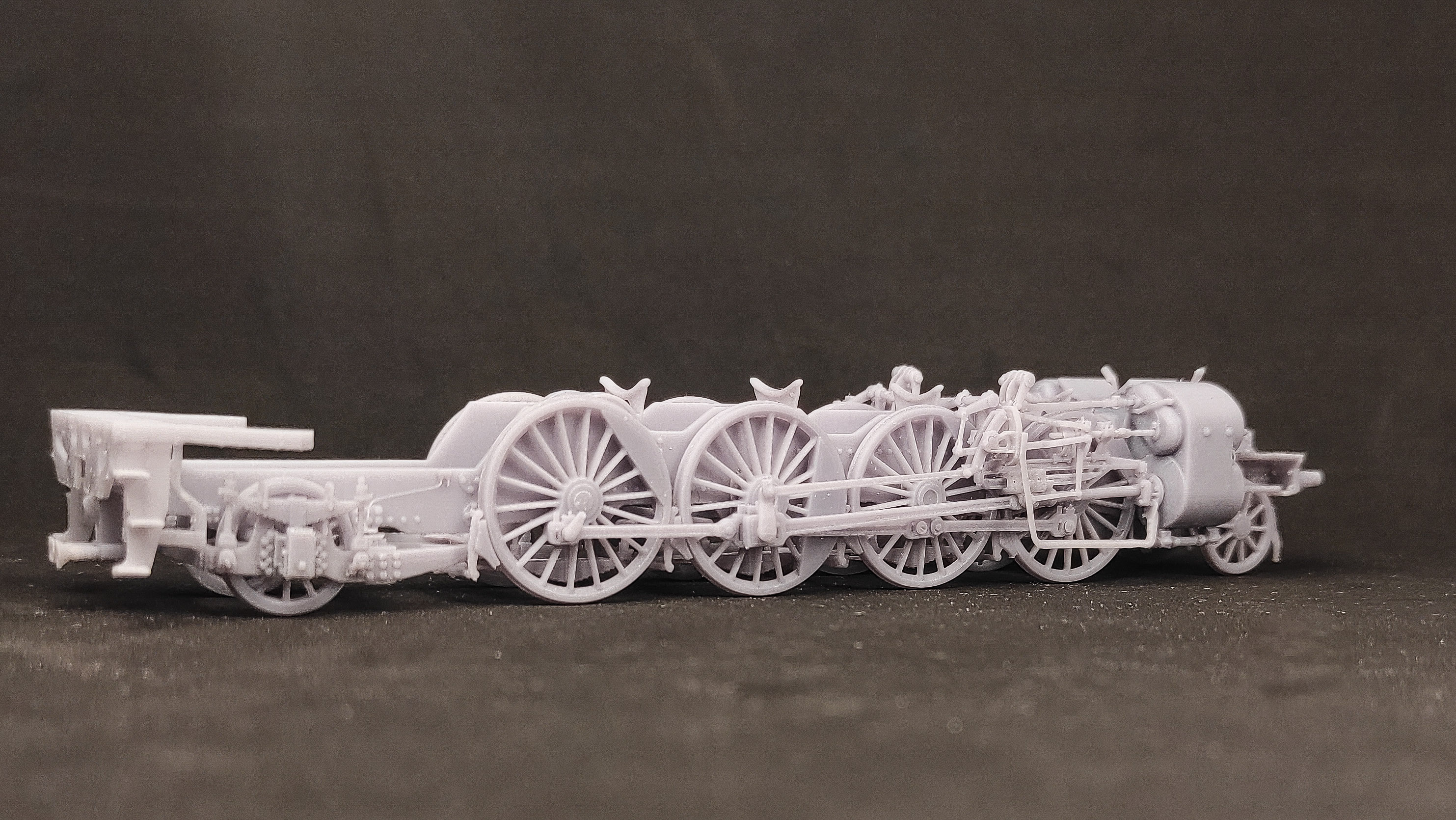

Dopo le modifiche apportate al modello 3d ho ristampato tutti i pezzi, eccoli prima della rimozione dei supporti:
Ho quindi iniziato la rimozione dei supporti e la pulizia dei pezzi:

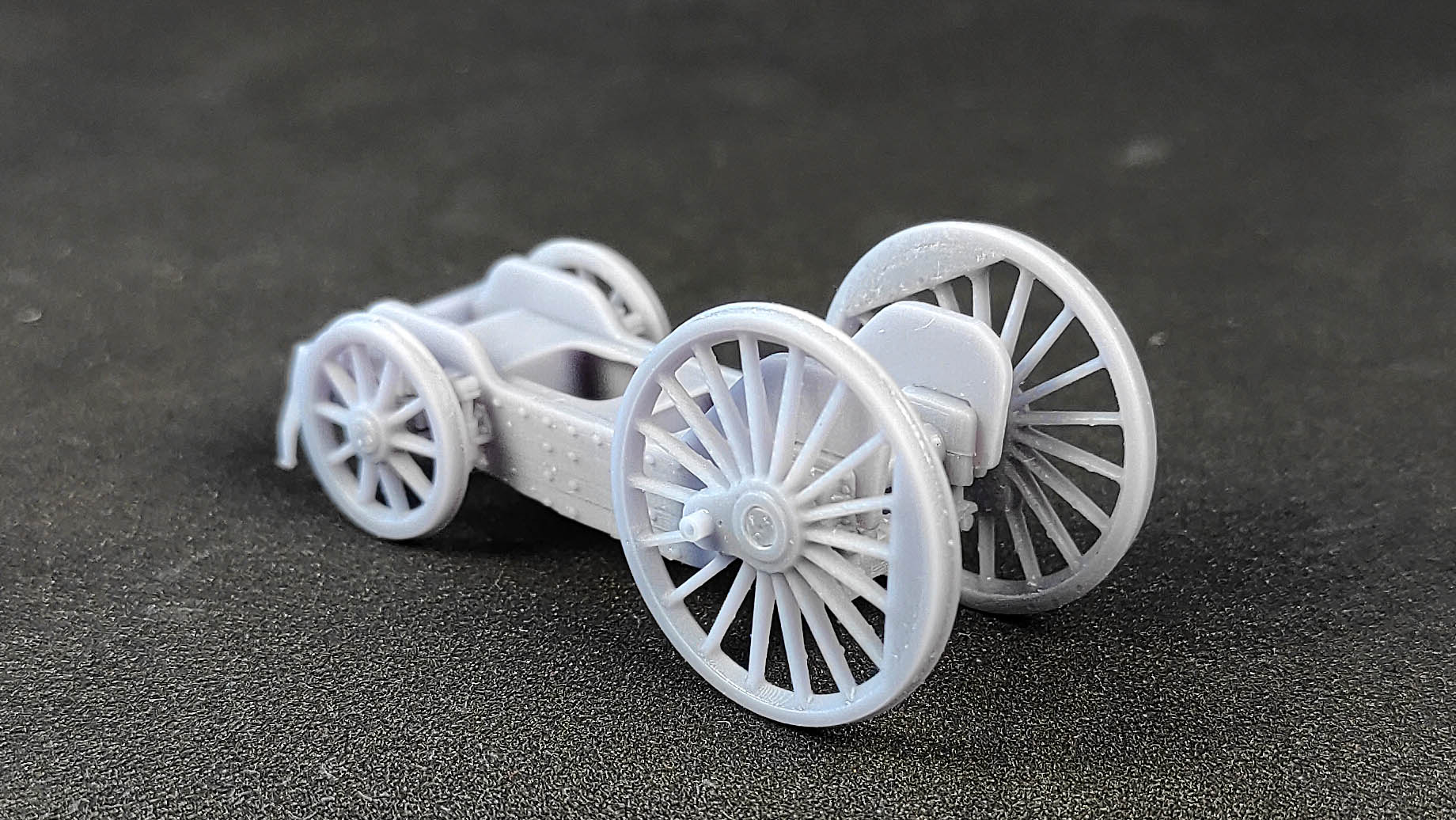

E poi l-assemblaggio del carrello anteriore:

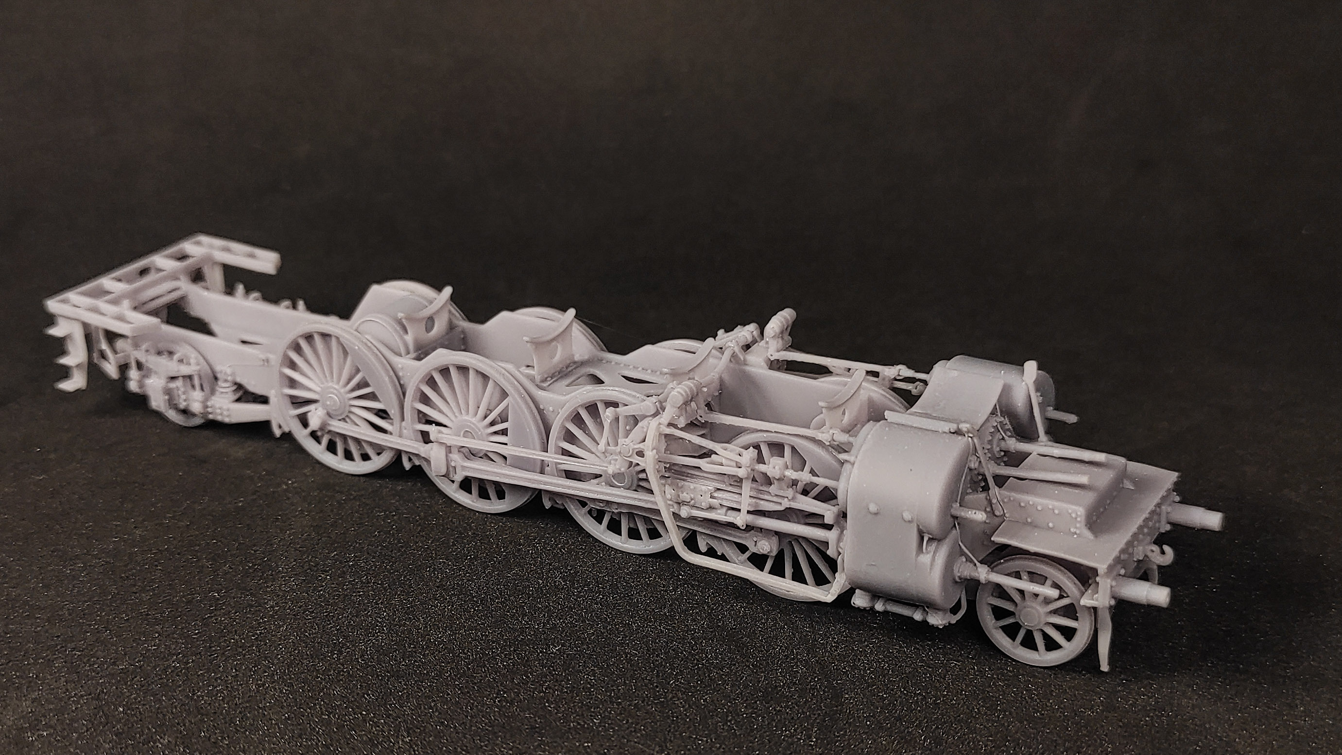

E il montaggio dell'intero telaio, compreso di bissel posteriore:
Mancano ancora i freni e le sospensioni, ma per ora, fila tutto liscio!

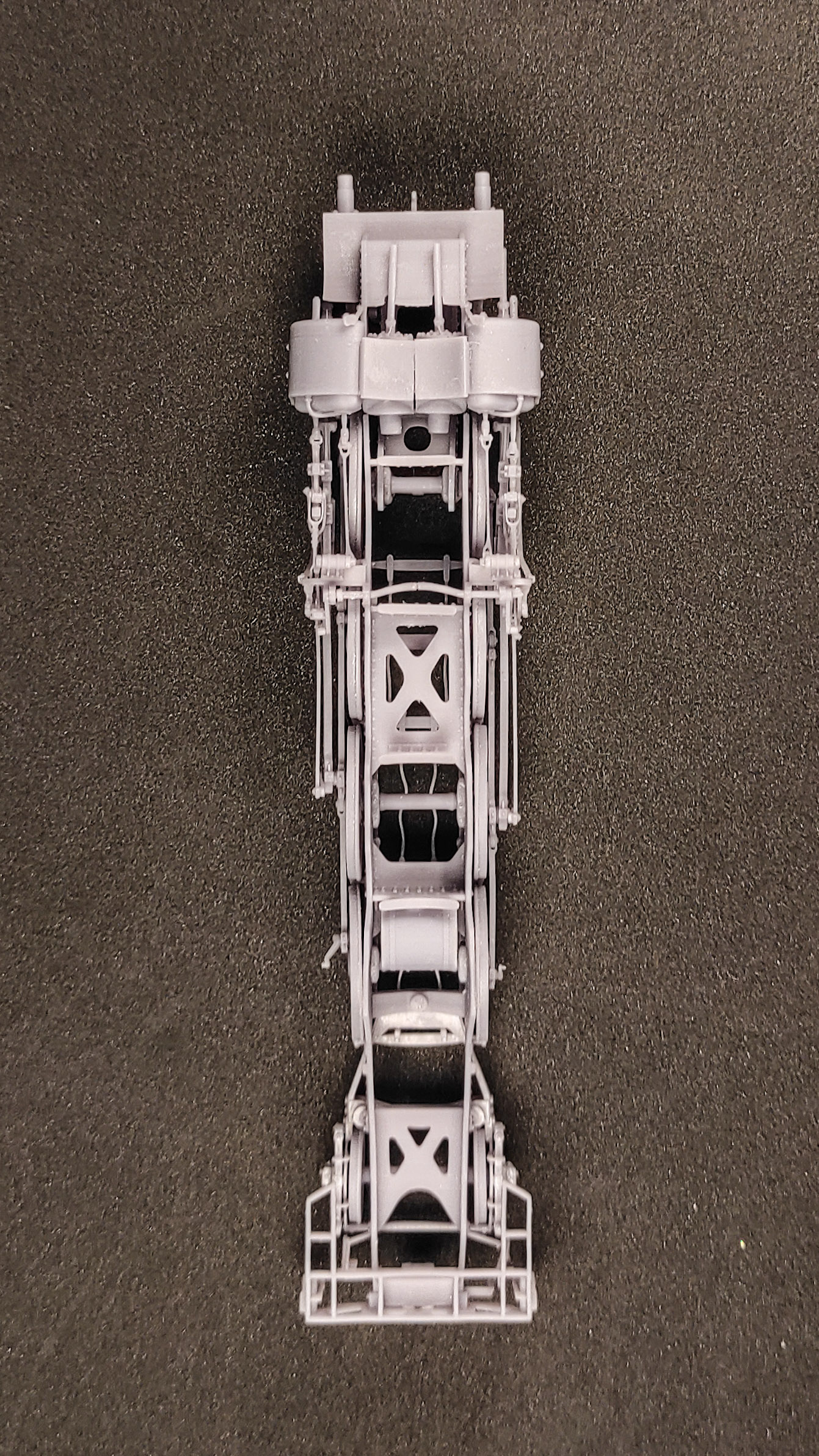

Nel frattempo, sono andato avanti col montaggio.
Ora i cilindri e la distribuzione sono completi.
Non è stato facilissimo, ma alla fine ne sono venuto a capo.
Ci sono più di 150 parti assemblate singolarmente tra telaio, sale cilindri e distribuzione.
Ecco qualche immagine:

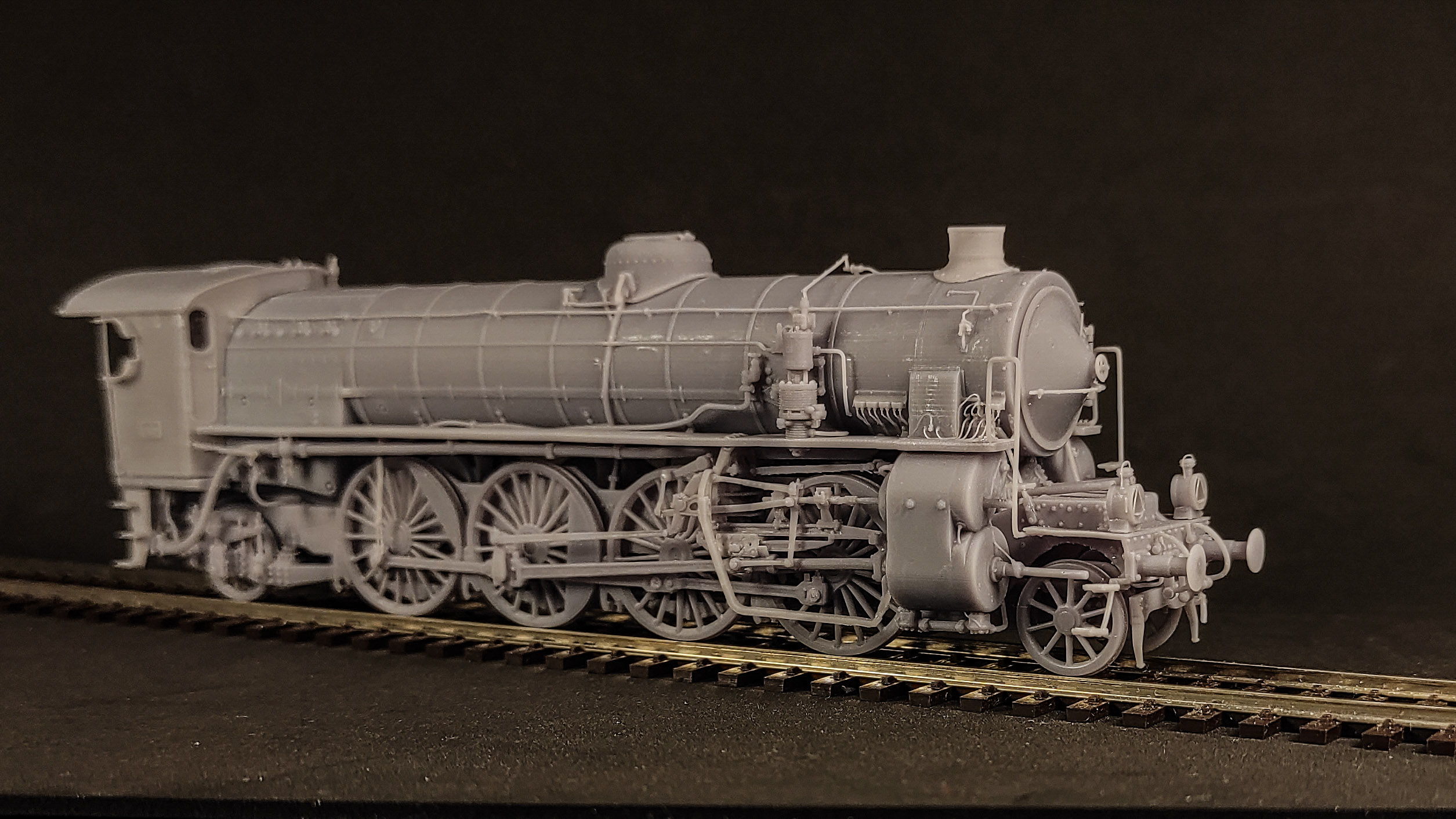

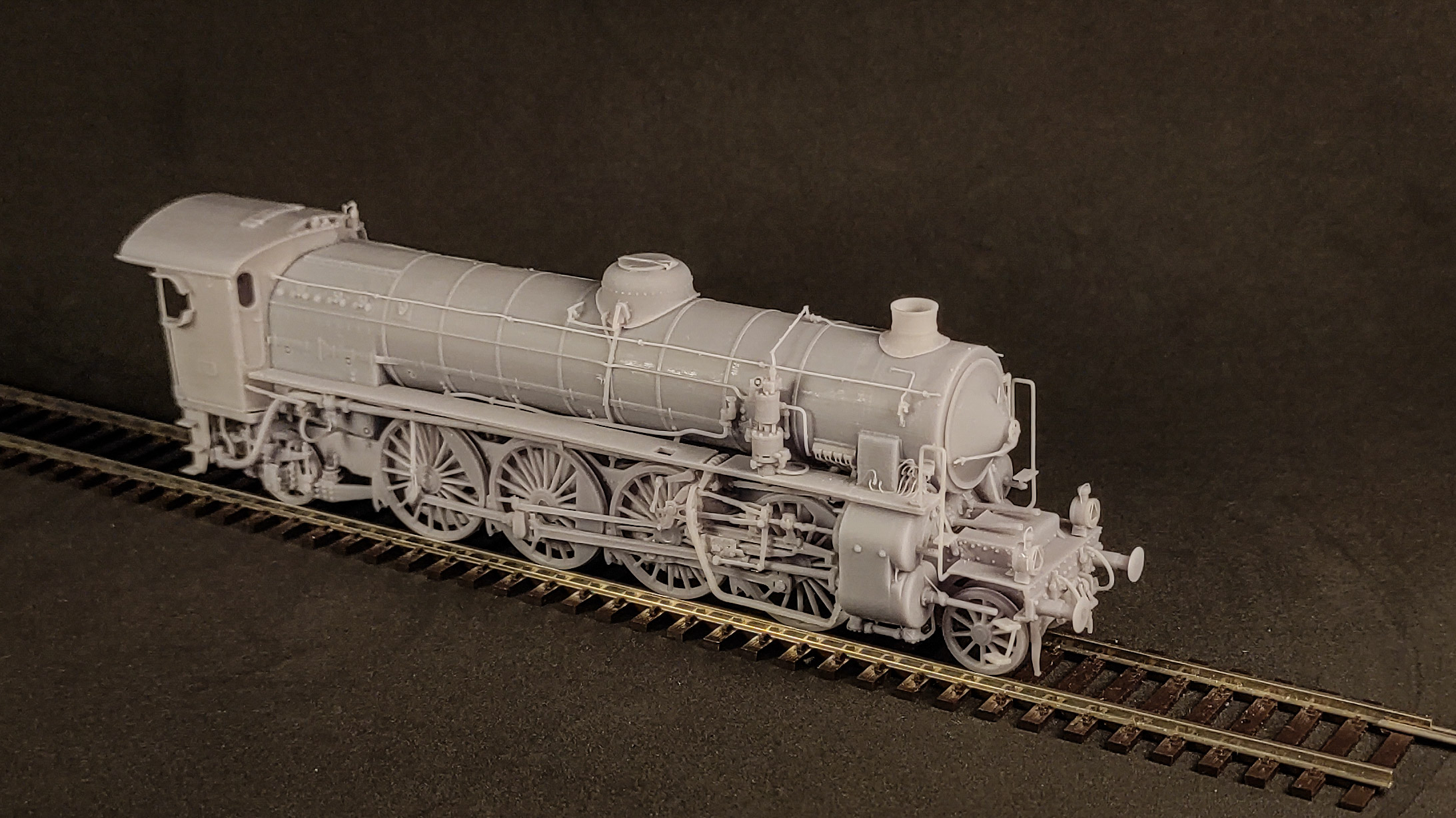

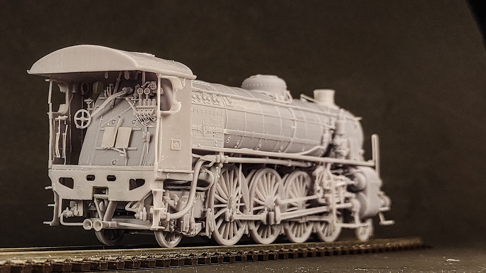

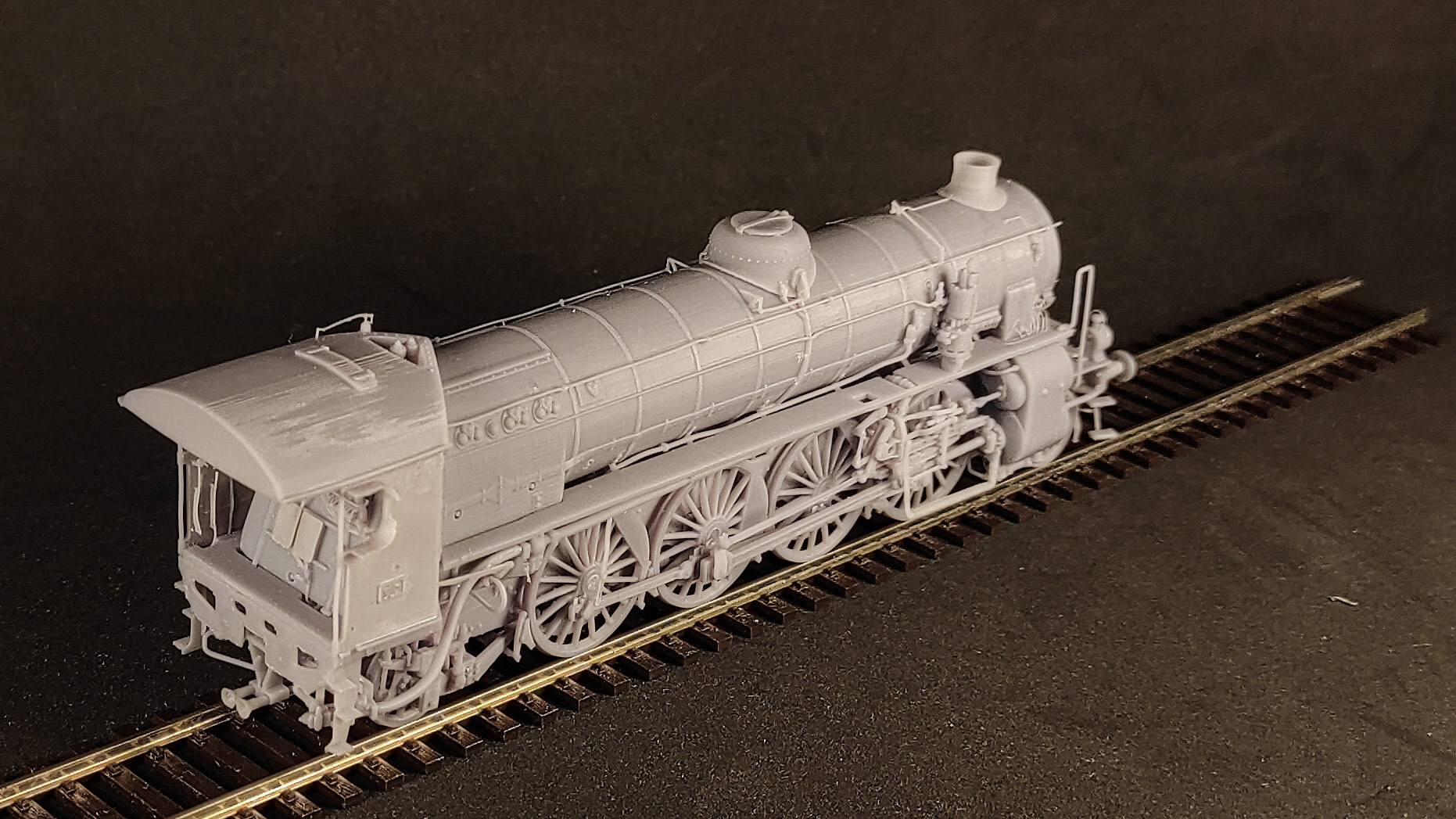

Ho completato l'assemblaggio ed è andato tutto abbastanza liscio.
Preso dalla smania di terminare non ho fatto foto intermedie, ma spero che il modello finito permetta di capire di quali e quante parti è composto.
Alla fine sono abbastanza soddisfatto, appena avrò tempo continuerò a modellare il tender per avere la macchina completa.
Nel frattempo vi lascio qualche immagine, sperando non siano troppe.
Marco
Messaggi: 3752
#25 Messaggio da lorelay49 »
Ma che bella che è e quanti particolari hai riprodotto, veramente stupenda, complimenti, lavoro superlativo [264] [253] [253]
Torna a “STAMPA 3D”
