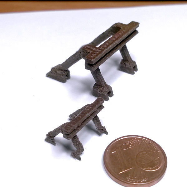

Proseguendo nella mia attività in 3D, sono riuscito a stampare i paraurti in ferro, ci avevo provato tempo fa e avendo ottenuto risultati piuttosto scadenti mi ero limitato a fare solo quello in legno
questa volta sono riuscito a farli decisamente meglio

Sono belli, ma secondo me servirebbe un'aggiustatina di lima prima di porli in opera.

Perchè un'aggiustatina di Lima, anche di Rivarossi no :grin: :grin:
Un buon lavoro Salvatore.

Si, è un buon lavoro Salvatore, ma ti chiedo, è facile da carteggiare quel materiale plastico o da inconvenienti ?

Grazie Maestro Adolfo :wink:
@Roberto
intendi per le piccole sbavature, considera che non sono ancora verniciati, inoltre la foto essendo in macro le risalta di più, ad occhio sono quasi impercepibili, sono misure da 1-2mm, non ho purtroppo le macchine che hanno i professionisti del settore
@Andrea
si carteggia tranquillamente, questo materiale si chiama PLA, è lavorabile anche col cutter, soffre il calore e può deformarsi.

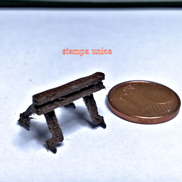

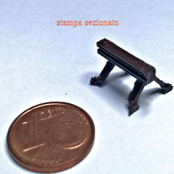

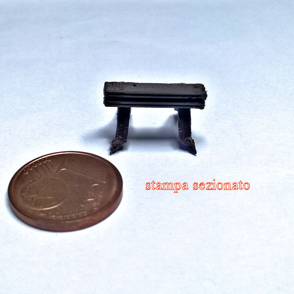

Ho provato a farli in scala N, purtroppo le dimensioni non aiutano a fare un buon lavoro, finchè si lavora in verticale e orizzontale, non ci sono problemi, lavorando con le angolazioni e spessori sottili sorgono i problemi, ho fatto alcune prove modificando il disegno ed anche i parametri di stampa, il risultato non mi soddisfa
la differenza fra le due scale è notevole
verniciato e la visuale ad occhio piuttosto che in macro risalta molto meno le imperfezioni, ma non mi convince :sad:

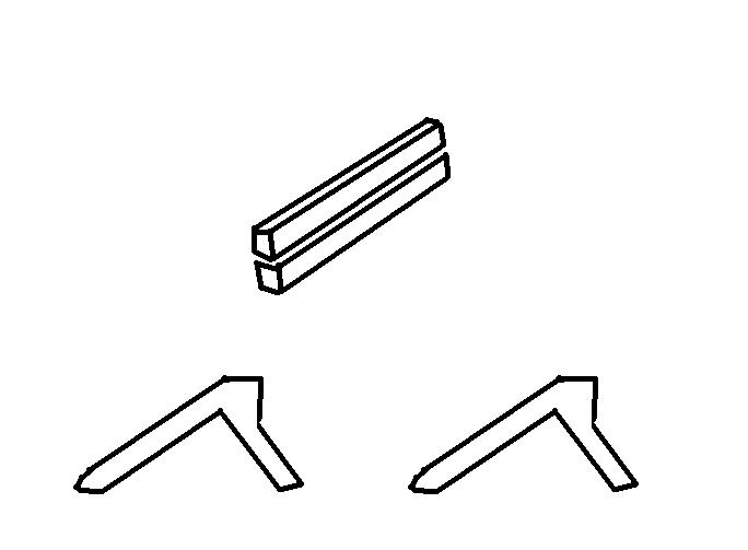

Posso chiederti il procedimento di stampa?
E' tutto un pezzo, oppure i pezzi li stampi separati e poi li assembli come nel mio disegno?

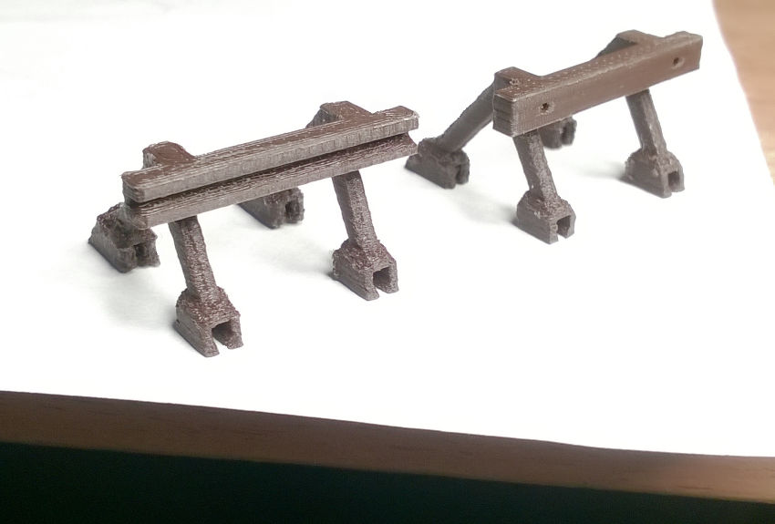

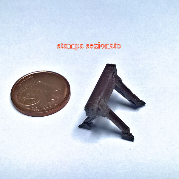

Questo è stato fatto in una sola stampata, se lo facessi in tre pezzi, due supporti laterali e il traverso battente, verrebbero decisamente meglio perchè stampo in piano e il problema delle sbavature si risolve, rimane la scocciature di assemblare il tutto con la colla, se per te non è un problema si può fare, io tempo fa lo feci anche separato, mi creò solo qualche problema di stabilità, non avendo superfice abbastanza ampia di appoggio per incollare.

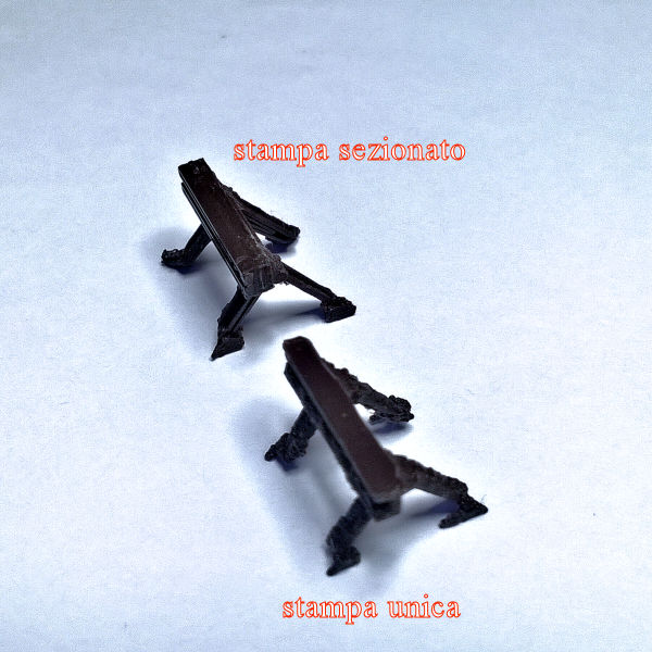

Ho stampato la versione in scala N in tre parti separate, ho anche aumentato la superfice di appoggio per far si che si riesca ad incollare bene, devo dire che come avevo già accennato stampando in piano il problema sbavature si riduce notevolmente, unica rottura riuscire ad incollare un oggetto così piccolo, con non poca fatica ci sono riuscito :cool:
<font color="red">differenza fra le due stampe</font id="red">:

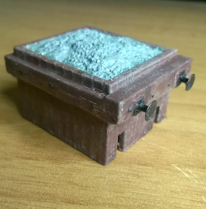

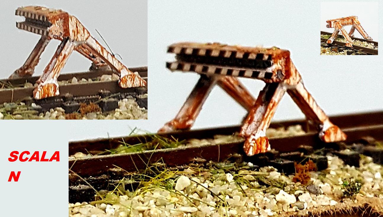

Arrivati i paraurti di Salvatore!
Le foto non rendono giustizia.Per essere un prodotto 3D fatto in casa, sono davvero stupendi, molto meglio di costosi prodotti commerciali.Salvatore, se non ti dispiace ti commissionerò altro :wink:

#23 Messaggio da AXEL »
Ditemi voi se non è stupendo!!!

#24 Messaggio da adobel55 »
Molto bene, la ruggine maschera le piccole sbavature.
Ottimo lavoro, complimenti a Salvatore e a Te.

#25 Messaggio da LucaGPS »
Eccezionale Veramente!
Bravo Salvatore, ma si vede che la parte del colore è ancora la più importante.
Mitico Alex!
Comunque il 3D sarà sempre più diffuso.
Luca
