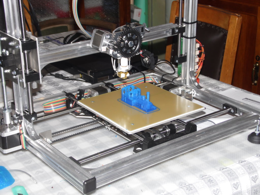

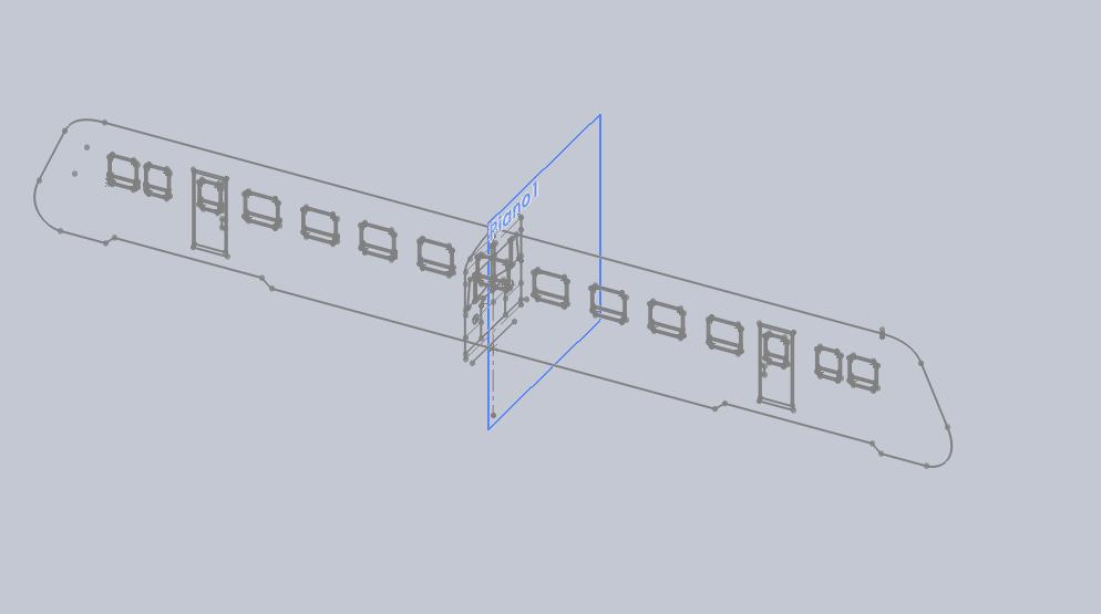

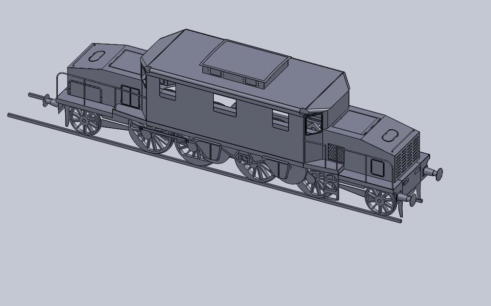

io in fase avanzata ho questi:
19,07 KB
22,98 KB
52,29 KB
62,67 KB
29,81 KB
se qualcuno ha le competenze e la voglia potremmo abbozzare o adattare la parte meccanica e farcela produrre da laboratori tipo vectorealism o shapeway. si potrebbero pubblicare e mettere in vendita sugli stessi siti, per i soci del gas tt si potrebbero fare a prezzo di costo (una carrozzeria tipo la aln668 dovrebbe costare una ventina di dollari) e per il resto dell'umanità venduta a prezzo commerciale per rientrare le spese di progetto (per un progetto eseguibile ci vanno una sessantina di ore malcontate ed il prototipo in cartoncino che tutti avete visto in questi giorni...) se qualcuno fosse interessato...

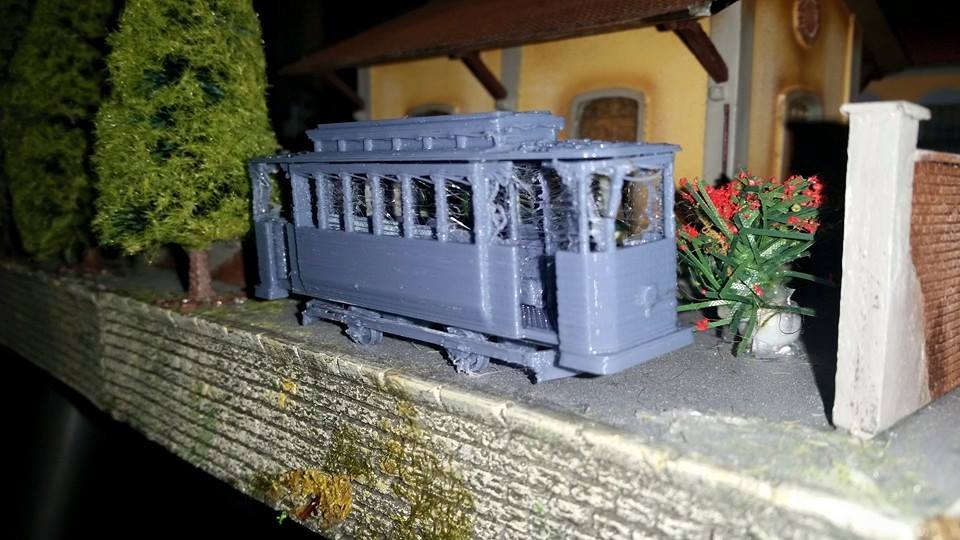

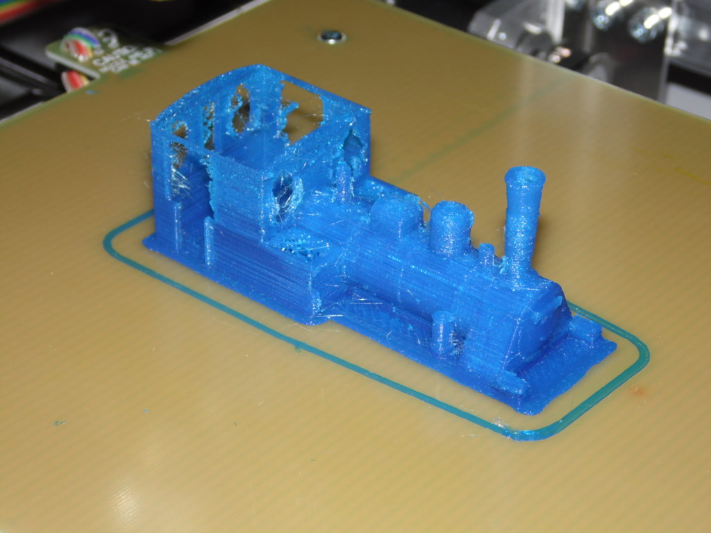

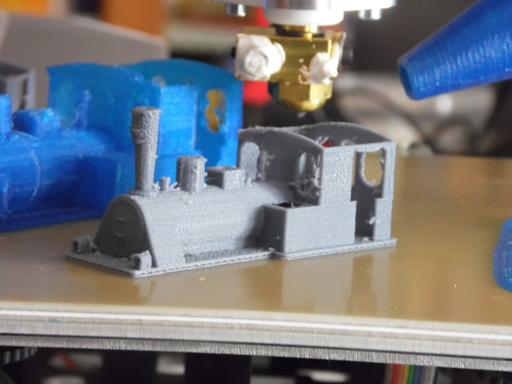

Ciao ragazzi, riprendo questa discussione per mostrarvi una prova che ho appena fatto.
Il mio desiderio è quello di realizzare una T3 della canavesana in scala TT e questa è una prova di un mio disegno in scala h0, direi che come prima stampa non è malaccio, certo che cutter e lima sono d'obbligo per ripulire il tutto.
95,45 KB
158,01 KB
... che ne dite?

Complimenti bel lavoro!
Però non capisco come mai ci sono tutte quelle sbavature, la superficie non dovrebbe venire perfettamente liscia ma le sbavature non dovrebbero esserci.
Quando il file è perfettamente a punto sarebbe bello se lo condividessi.

Hai ottenuto un bel modelli Marco, una volta rifinito e colorato sarà stupendo :cool: Massimiliano :cool:

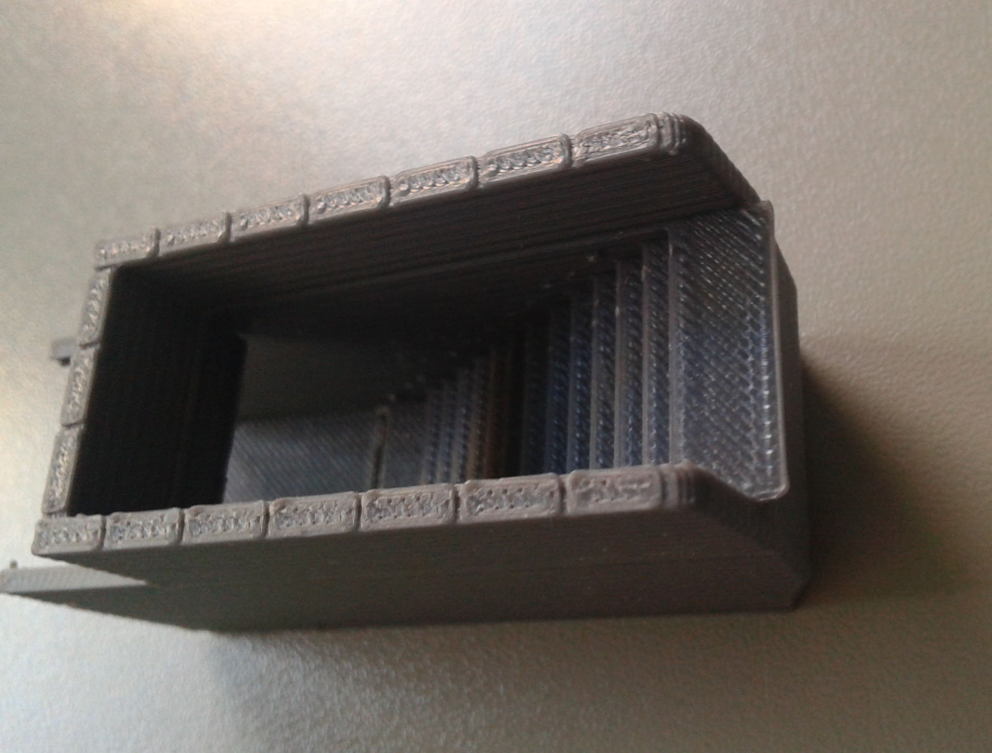

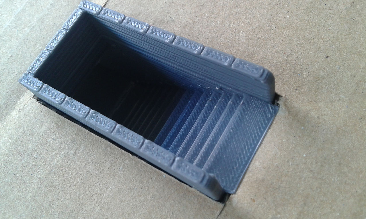

... se utilizzate abs i risultati migliorano (esperienza personale) e cmq come scriveva pietro ora si parla sempre più di tecnologia LPD dove credo si scenda a precisioni oltre i 100 micron e non trattandosi di deposito a filo per strati ma resine catalizzate scompare anche l'aspetto a gradini - tutto il resto che è stato scritto resta ed è giustissimo - io una RepRap me la sono costruita e ora aspetto che l'LPD diventi più abbordabile perché lo sfizio voglio togliermelo.
219,19 KB
264,89 KB
disegnato e stampato da me - ecco i file
sottopasso.rar (20,13 KB)

Ragazzi, come dicevo questa è solo una prova.
Le sbavature sono solo colpa mia :wink: avevo fretta di vedere il lavoro ultimato e ho impostato una velocità un po' più elevata... l'importante è vedere la fattibilità del progetto.
Certo l'LPD è un sogno... per ora con la 3DRAG farò delle prove con dei parametri più fini e quando avrò una manualità adeguata passerò all'ABS.
Se avete piacere vi tengo informati sui miei esperimenti

Da ormai navigato possessore di Stampante 3D vedendo il tuo risultato posso subito dirti cosa devi migliorare:
1) i fili che hai ottenuto è perchè la testina è troppo calda ti consiglierei di abbassare la temperatura di stampa per i livelli successivi ai primi 3 che fanno da supporto tipicamente, e forse anche abbassare il flusso per questi livelli (non so che programma usi per produrre il gcode con Slic3r è possibile impostare questi valori)
2) si probabilmente hai anche usato una velocità troppo elevata
3) puoi anche usare un passo sull'asse Z inferiore per avere una migliore risoluzione e scalini meno evidenti
4) ti consiglierei se puoi di avvicinare la ventola di raffrenndamento indirizzandola meglio sul pezzo dovrebbe evitarti le filature
Verifica anche cosa ti consigliano per il PLA che usi come temperatura di fusione, alcuni PLA lavorano bene anche a 170-175 C°
Spero di esserti stato di aiuto

Stanislao61 ha scritto:
Da ormai navigato possessore di Stampante 3D vedendo il tuo risultato posso subito dirti cosa devi migliorare....
...con Slic3r è possibile impostare questi valori...
Grazie Stanislao per i consigli, ne farò certamente tesoro :grin:
anche io uso Slic3r e sinceramente mi ci trovo bene.
Ora stavo valutando l'ipotesi di fare alcune prove anche in ABS per vedere l'effetto che fa. Per le impostazioni della stampante io sto cercando dei file .ini visto che sto davvero muovendo i primi passi, sai mica dove li posso trovare?
A presto

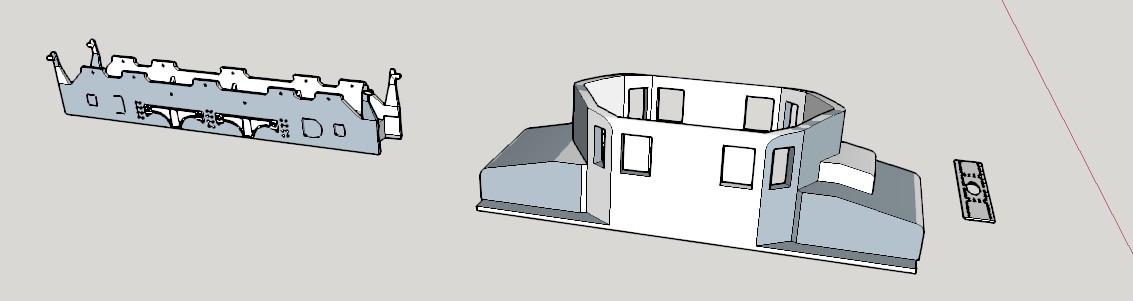

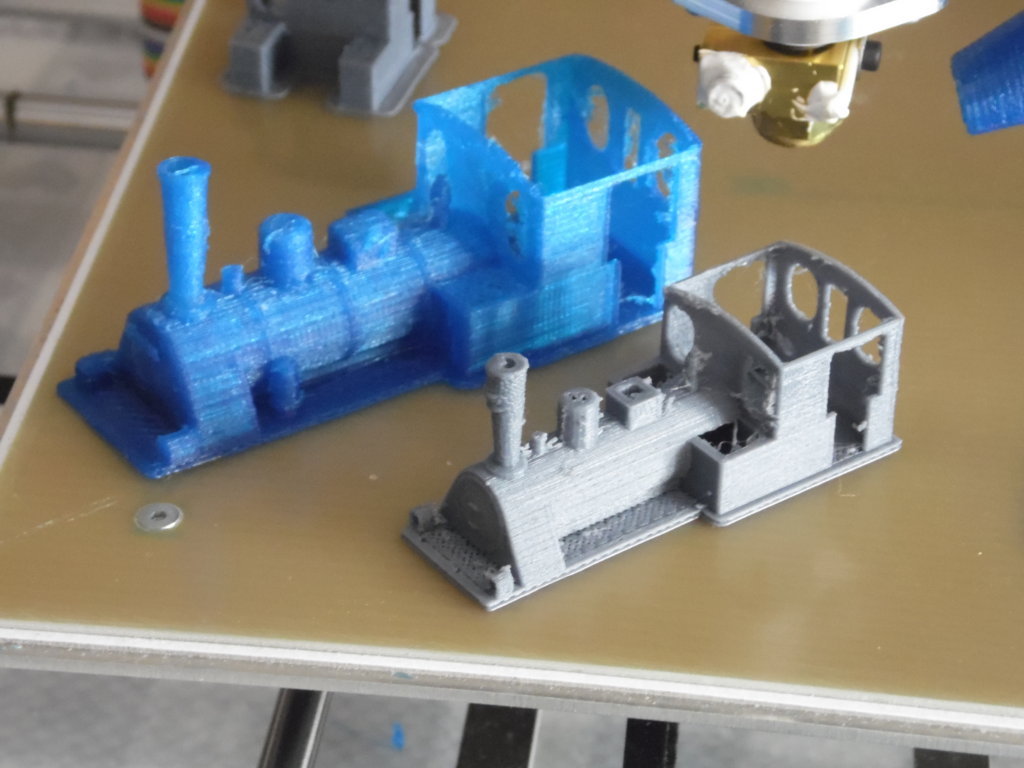

Gli esperimenti di stampa proseguono e impostando layers da 0,08mm. sono riuscito a fare quasi sparire le fastidiosissime righe orizzontali. Penso che con una carteggiatina e un buon primer si può ottenere una superficie adeguata :grin:
ciao ciao a tuTTI

E' un po' che sono attirato dalle stampanti 3d (un po' meno dalla spesa però stanno calando i prezzi).
Fin dalla loro presentazione al mercato ne avevo visto le potenzialità per il nostro hobby, vedendo la tua bellissima locomotiva e lo splendido sottopassaggio l'interesse aumenta.
Io sono molto pratico di cad 2d e non di 3d. Mi domando quanto ci avete messo a preparare il file in 3d e qual'è la vostra preparazione in merito alla modellazione solida e cad 3d.
Compimenti ancora ad entrambi.

....Io sono molto pratico di cad 2d e non di 3d. Mi domando quanto ci avete messo a preparare il file in 3d e qual'è la vostra preparazione in merito alla modellazione solida e cad 3d.
Ciao Francesco, anche io sono partito dalla tua situazione. Da tanti anni uso il cad 2d (Malz++Kassner CAD6) con il quale sto tuttora progettando delle lastrine fotoincise, in seguito su consiglio di un amico ho scoperto SketchUp che nella sua versione free è più che sufficiente a progettare un modello. Dopo aver pasticciato un po' ho scoperto l'utilità di alcuni plugins (a dire il vero ne bastano solo 3) e mi sono buttato a capofitto nella progettazione. Dopo un mesetto di esercitazioni e fallimenti sono riuscito a raggiungere un livello che oso definire ottimale e adesso mi basta una settimana per disegnare un modello da stampare... presto vedrete la 240 e la e660 FNM, mentre il tram di Savona è già in fase di stampa (ne ho fatto alcun prototipi e devo migliorare alcuni dettagli).
Spero di essere stato esaustivo, se hai bisogno chiedi pure :wink:
