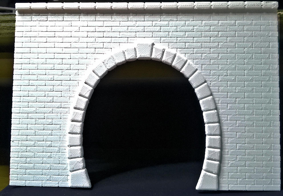

Una variante, al posto delle pietre ho messo i mattoni
è una texture ideale per eventuali ponti
Re: Portale in 3D
#27 Messaggio da v200 »
Anche questo mi piace, cambiando con i mattoni non ha perso nulla, una scelta in più.
Basta una leggera scartavetrata sui conci superiori e mattoni per lisciarli un po ed è perfeTTo :cool:

Caro Salvatore a mio modesto parere, mi piace di più questultimo anzichè i conci, basta invecchiarlo un pò e mettere un pò di verde.
Complimenti hai preso la mano....... e chi ti ferma più ormai.

Ottimo lavoro Salvatore. Saluti. Egidio. :cool:

Molto bello anche l'ultimo realizzato, una bella scelta :cool: Massimiliano :cool:

Molto bello Salvatore! Complimenti.
Ho cercato anch'io di riprodurre un effetto mattoni sul modello 3D (ci ho messo una vita [99] [99] ) ma mi sono parsi troppo regolari e lontani dalla realtà. Come sei riuscito a renderli così realistici?

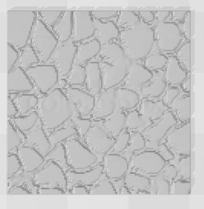

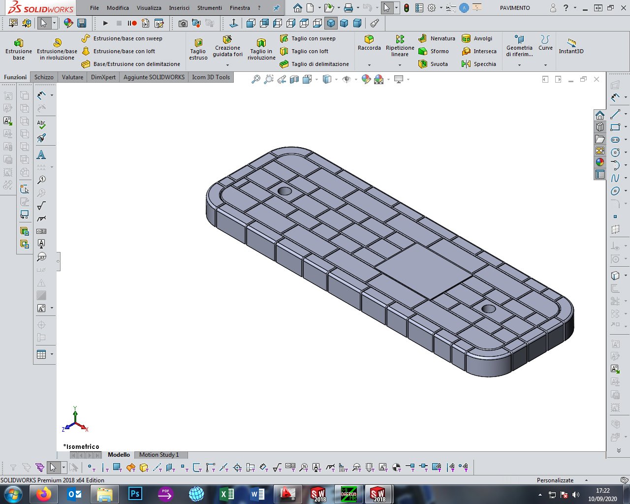

Ho anche cercato di riprodurre una pavimentazione abbastanza irregolare (allego 3D) ma ahimè non è proprio quello che vorrei fosse...

#34 Messaggio da sal727 »

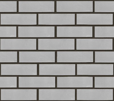

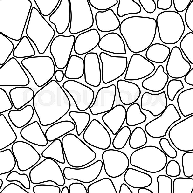

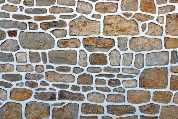

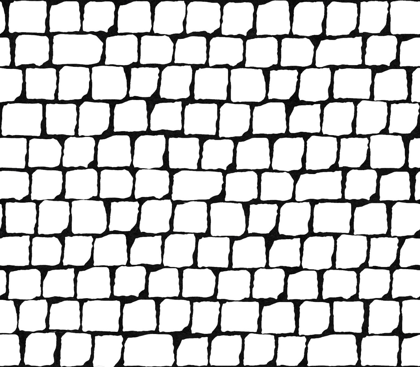

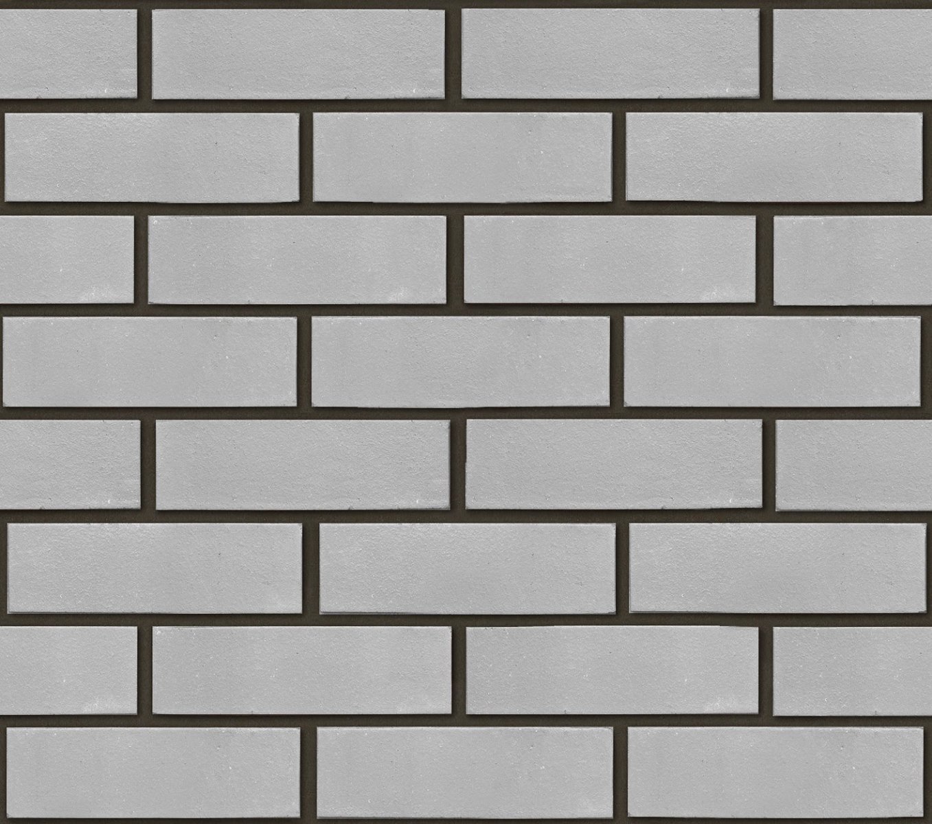

Ho usato delle texture recuperate in rete, col cad dall'immagine con molta pazienza ho fatto il disegno, poi ho creato le fughe minimo 2 decimi
kisspng-texture-flagstone-vector-stone-road-5a84f41166e269.2037077215186626734214.png

Complimenti! Lavoro molto certosino! Pensavo ci fossero delle texture con dei parametri da poterle applicare direttamente ad un piano liscio sul 3D. Credo che farò anch'io così [98]

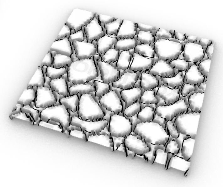

#36 Messaggio da ho_master »

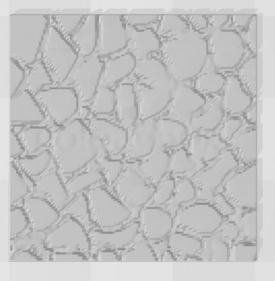

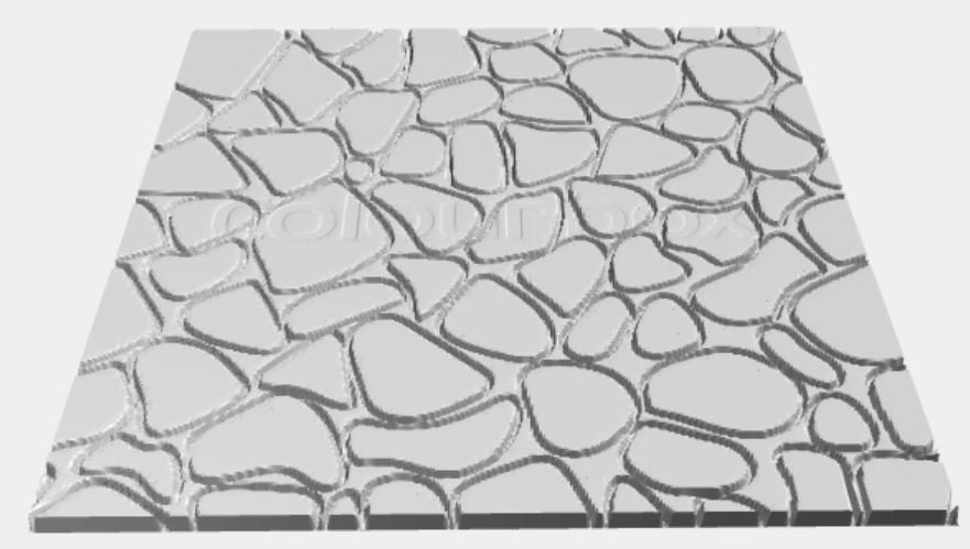

In Rhino esiste il comando HEIGHTFIELD cpe partendo da un template o da una foto del reale vi da il modello 3d direttamente.
Ecco un esempio tratto dal template precedente

Fattibile anche con Inventor

#40 Messaggio da ho_master »

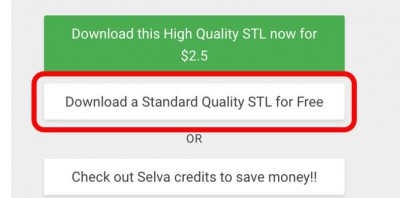

volendo stare sul gratuito ho utilizzato il sito app.selva3d.com/ scaricando l'stl relativo all'immagine precedente.
e questo e' l'stl per chi vuole sperimentare ( al momento non posso)
02.zip

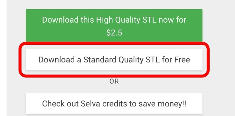

Re: Portale in 3D
#41 Messaggio da sal727 »
E' interessante, ma come volevasi dimostrare, nessuno fa qualcosa per niente, il file free che si può scaricare è di qualità pessima
se si vuole un file decente bisogna pagare
non è una cifra esagerata, se qualcuno vuole provare.

#42 Messaggio da ho_master »
Occorre scegliere Picture e poi invertire il risultato per i nostri scopi. Antonello

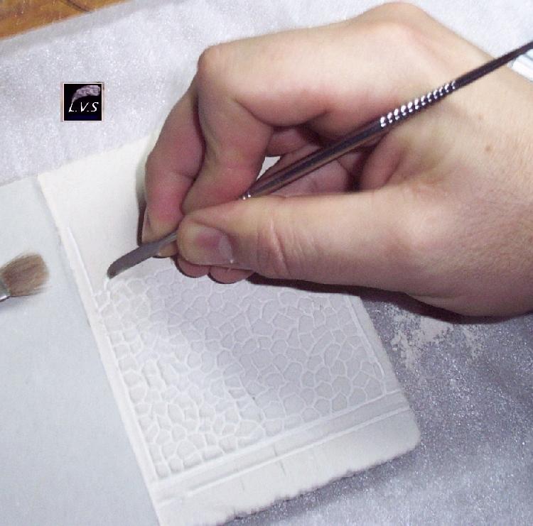

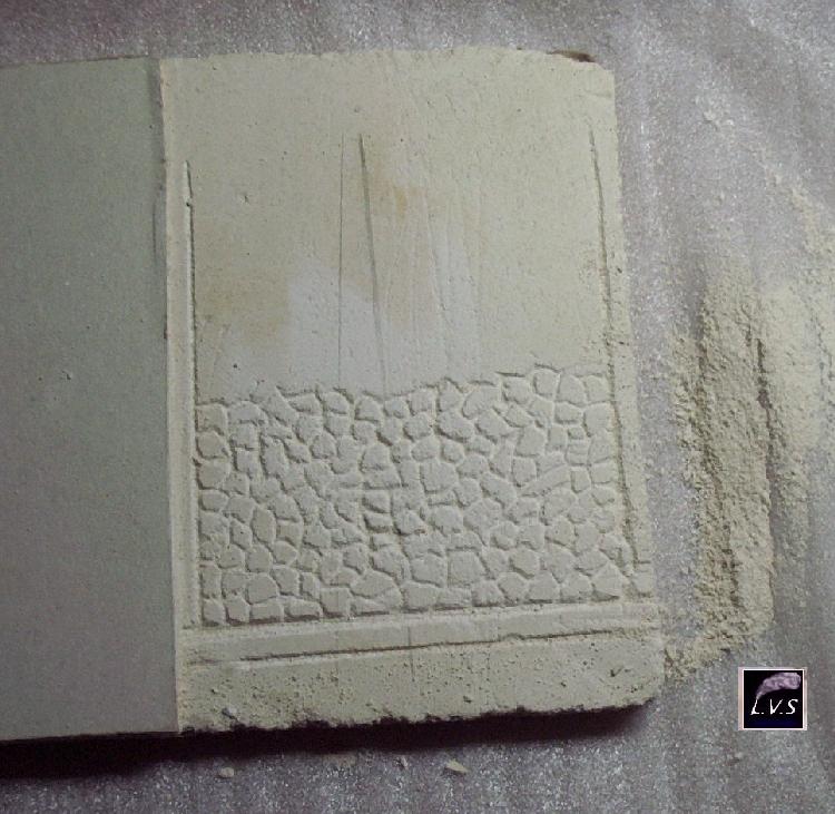

Metodo 2 )
Creare la diga di contenimento atta a contenere del materiale con piccoli profilati di legno (magari incollati sul foglio di carta plastica adesiva )
Creare un impasto abbastanza morbido di gesso alabastro o simili e colarlo all'interno dell diga di contenimento appena creata
Con una spatola per modellazione (o creandosela con un chiodo per esempio e manico di legno) si inizieranno a modellare (è come disegnare) le varie pitre , ottenendo la superfice desiderata di pietre .
Quando finito , una bella soffiata e creazione dello stampo dal Master appena creato .

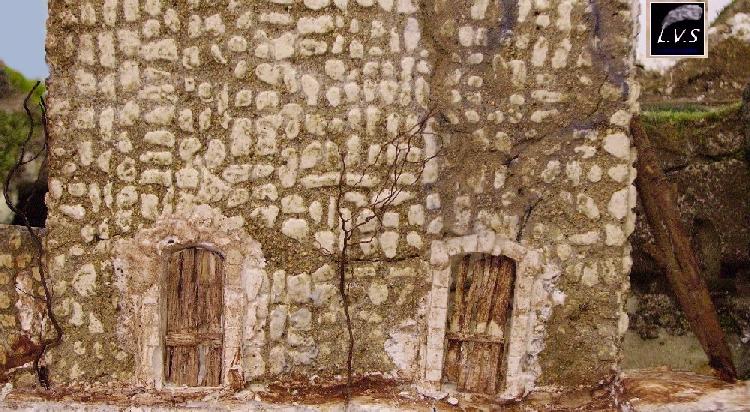

Esempi ottenuti con metodi descritti
Scolpire pietra su pietra (più lungo a dirsi che farsi)
Esempio creazione con metodo 3 (tramite editor)
Casa diroccata di periferia
Creazione paese montano
....quest'ultimo fatto a mano

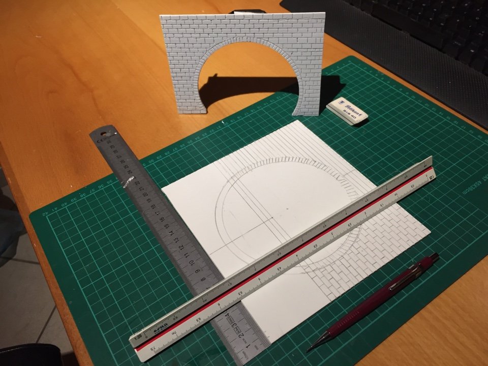

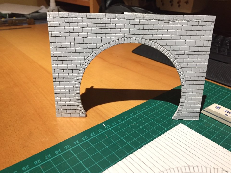

sal727 ha scritto: martedì 3 ottobre 2017, 20:20 Una variante, al posto delle pietre ho messo i mattoni
E bravo come sempre 👏
certo potevi dirmelo prima....li sto facendo a mano..... :?

Bel lavoro Fabio!!
