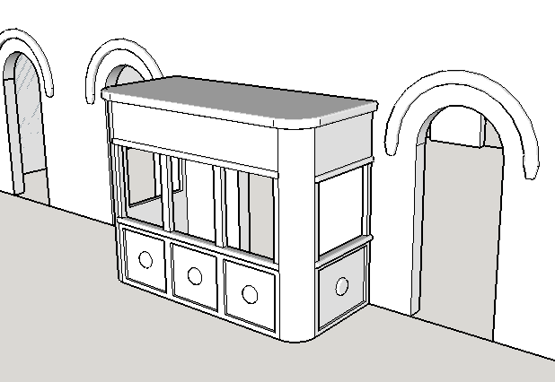

Cercando di non sforzare i pochi neuroni rimasti attivi :cool: , con la dovuta cautela procedo sul disegno ad inserire particolari e fare piccole correzioni, inserito la cabina comando

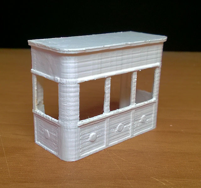

Iniziata la fase di stampa
Cabina comando:
spessore delle pareti 1mm ed essendoci particolari di ornamento, ho provato a stampare alla massima definizione con layer 0,05, a parte qualche sbavatura che si nota in particolare dalla foto in macro, direi che è venuto abbastanza bene.

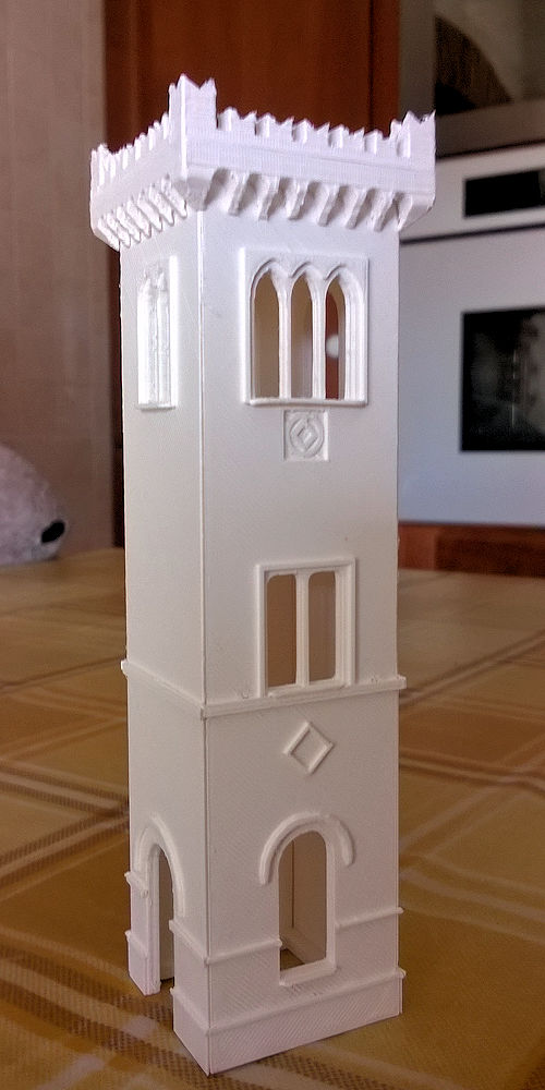

Sono riuscito a stampare una prima parte di questo nuovo progettino, ho realizzato una delle due torri
c'è da fare qualche piccolo ritocco, ma direi che va bene :cool:

Re: Stampante 3D
#237 Messaggio da AXEL »
Ottimo, le pareti sono liscissime, come hai fatto? :grin:

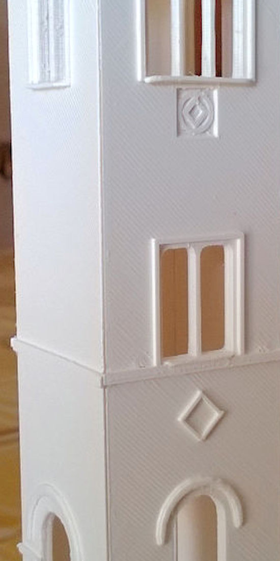

Ciao Alessandro, sto usando del PLA migliore, stampo in più pezzi in orizontale con un layer di 0,1, le righe ci sono lo stesso, ma meno invadenti, vedi da questa altra foto ingrandita, dalla foto precedente non essendo in macro non si notano

#239 Messaggio da liftman »
così direi che è molto più che accettabile, anzi direi che il problema non c'è salvo andare con la lente da filatelico a 2 cm dalle pareti.

Re: Stampante 3D
#241 Messaggio da sal727 »
liftman ha scritto:
...così direi che è molto più che accettabile, anzi direi che il problema non c'è salvo andare con la lente da filatelico a 2 cm dalle pareti.
si alla distanza ad occhio non si nota, poi con una passata di stucco e la verniciatura non si vede più nulla.

#242 Messaggio da AXEL »
Direi che e perfetto :smile:

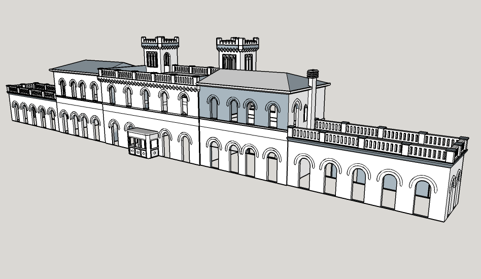

Quante ore di disegno hai impiegato per fare un simile lavoro?
Re: Stampante 3D
#244 Messaggio da sal727 »
@Fabrizio
grazie, sinceramente non riesco a quantificare le ore, perchè l'ho fatto a puntate, certamente molte, l'ho ripreso più volte per fare delle modifiche, incide molto anche la conoscenza del software, uso SketchUp versione free con limitazioni, per il momento non ho intenzione di spendere per acquistare un software valido :smile: , ci vuole anche molto tempo successivamente, una volta creato l'esploso del disegno, a organizzare la stampa curata nei particolari per far si che riesca bene, qui faccio anche delle prove e in alcuni casi riprendo il disegno per modifiche, ci vuole pazienza e il lavoro soddisfa pienamente :cool:
@Alessandro
quasi perfetto :wink:

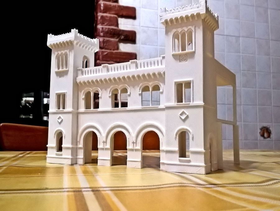

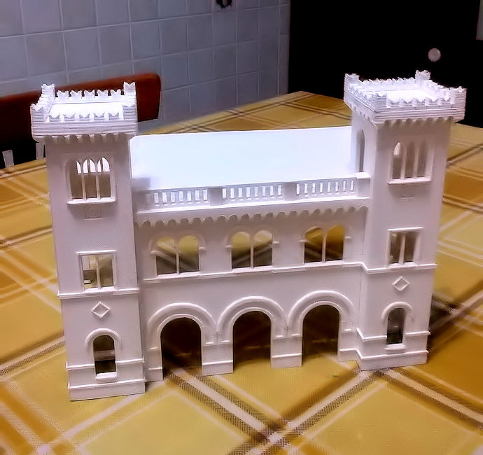

I lavori per la costruzione della stazione di Taormina proseguono, a rilento :sad: , ma vanno avanti.
Ho quasi terminato la palazzina centrale
sono abbastanza soddisfatto, mi stupisco ancora di quello che sono riuscito a fare [:0]

#247 Messaggio da liftman »
Abbastanza? :wink:
Messaggi: 15812
Re: Stampante 3D
#248 Messaggio da MrMassy86 »
Stupenda Salvatore, ottimo lavoro :grin: Massimiliano :cool:
