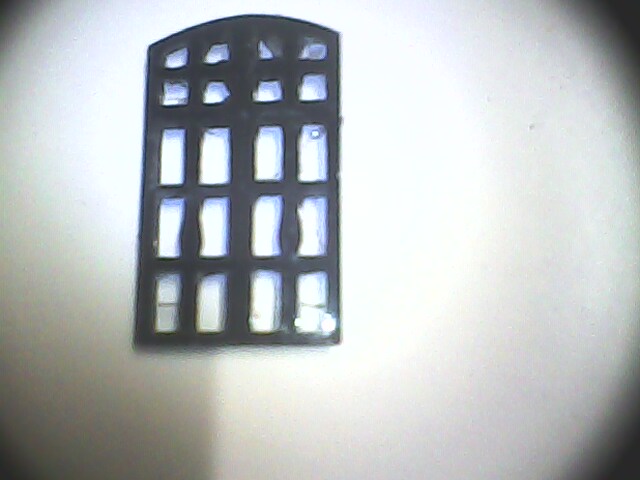

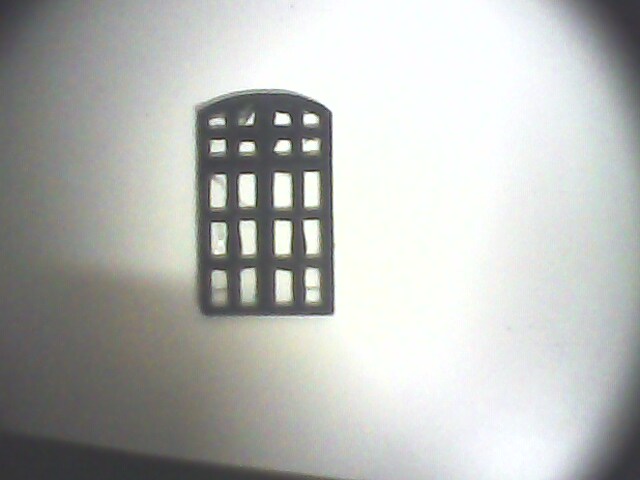

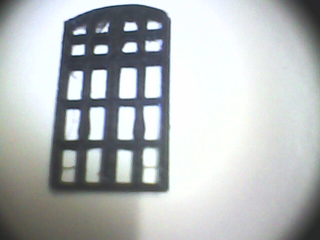

Salve a tutti
finalmente sono riuscito a fare alcune foto ai lavori che ho fatto fare alla mia stampante 3D
ecco la prima una finestra per la rimessa il cui disegno è sul forum
39,05 KB
46,33 KB
ha bisogno di alcuni ritocchi con le limette all'interno del telaio
47,02 KB

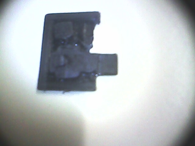

ecco adesso un piccolo esempio di cassa di manovra (tempo di stampa 5 minuti)
41,22 KB
36,38 KB
appena ho un pò di tempo li rifinisco e dipingo e magari vi mando anche un video mentre stampa.
un saluto a tutti
