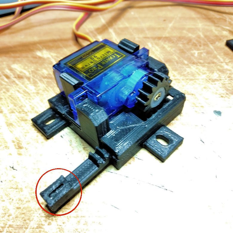

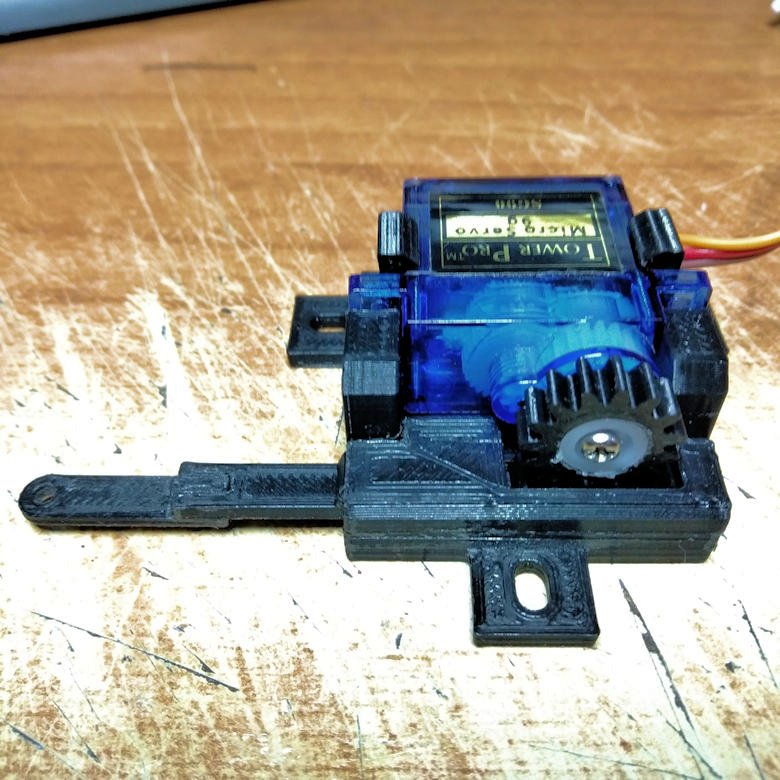

Supporto per servo lineare per movimento deviatoio
https://www.thingiverse.com/thing:3335693
se ne trovano di diversi tipi e dimensioni, io mi sono limitato a modificarne un tipo adatto alle mie esigenze, dopo alcune prove per verificare il preciso adattamento dei miei servi(non tutti hanno le stesse misure), sono riuscito a realizzarlo questo lo si può usare al piano ed adattando la parte movibile, inserendo un asta di acciaio armonico, lo si può utilizzare anche sottoplancia, nel filmato è possibile vedere il movimento scorrevole e la prova su un deviatoio

Per renderlo più professionale

Per un servo bastano un supporto ed uno spezzone di fil di ferro….o no?
La trovo invece utile per automatizzare altri movimenti come ponti trasbordatori o porte di rimesse….

@Roberto
Effettivamente se guardi la prima foto e il video, lo avevo fatto per usarlo al piano, poi con una piccola modifica all'asta mobile, può essere usato anche sottoplancia.

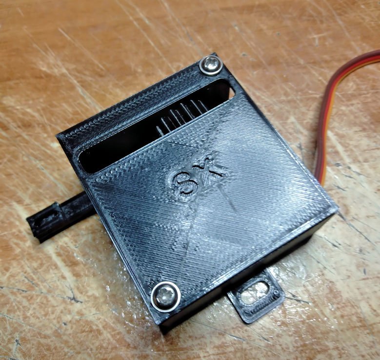

sto già valutando una modifica per l'inserimento dei microswitch per la polarizzazione del cuore, lo avevo già visto in un altro supporto per servo.
Per adesso ho solo modificato il telaio rendendolo chiuso in due versioni utilizzabile per itinerari nascosti utilizzabile anche per itinerari in vista, ho fatto il coperchio più largo in modo da poter essere inserito ad incastro in un foro e renderlo meno visibile dipingendolo o mettendo erbetta, anche l'apertura dove si vede la corona può essere tranquillamente chiusa, l'altezza della cassa è 16mm sufficienti per i piani che normalmente sono di spessore 10mm, così da mettere un piccolo spezzone di armonico da 0,8 e operare da sotto il movimento, e non da meno poter intervenire senza andare sotto al plastico.
Sono tutte prove per arrivare ad una versione definitiva utilizzabile sia con arduino che col dcc, specifico che l'inserimento dei microswitch per polarizzare il cuore con arduino sono per non occupare porte digitali utili per altre funzioni.
