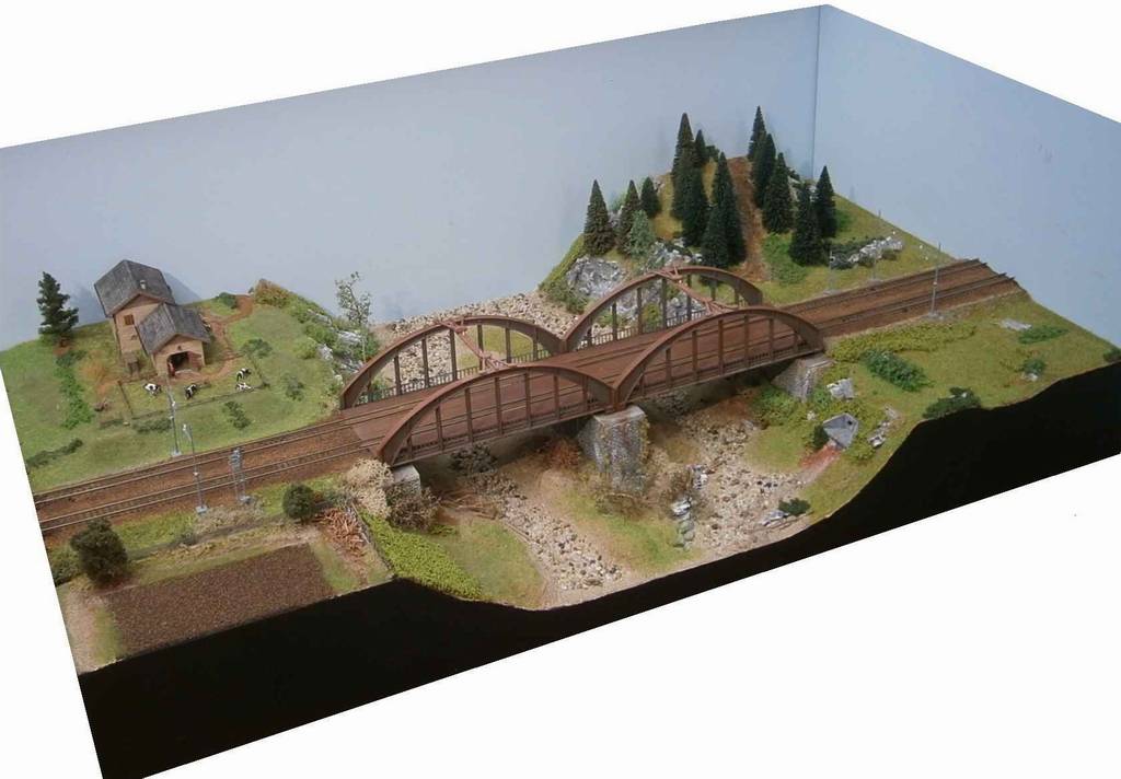

Ciao Andrea mi piace molto questa foto, mi sono permesso di metterci uno sfondo, complimenti per il tuo lavoro ottimo.
Complimenti Claudio per l'eccellente montaggio e complimenti ad Andrea per l'estremo realismo!!!! :cool: :cool:
Messaggi: 5643
Re: MODULO "Viadotto San Carlo"
#753 Messaggio da Riccardo »
complimenti Claudio, con lo sfondo, è da COPERTINA !!! :cool:
Messaggi: 23698
#754 Messaggio da Andrea »
rbk250 ha scritto:
... è da COPERTINA !!! :cool:

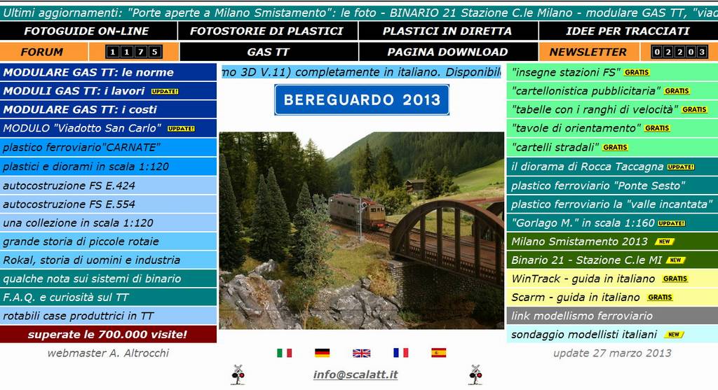

Infatti... non ho resistito alla tentazione di metterla in home page.... :grin:

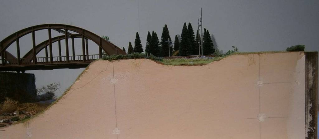

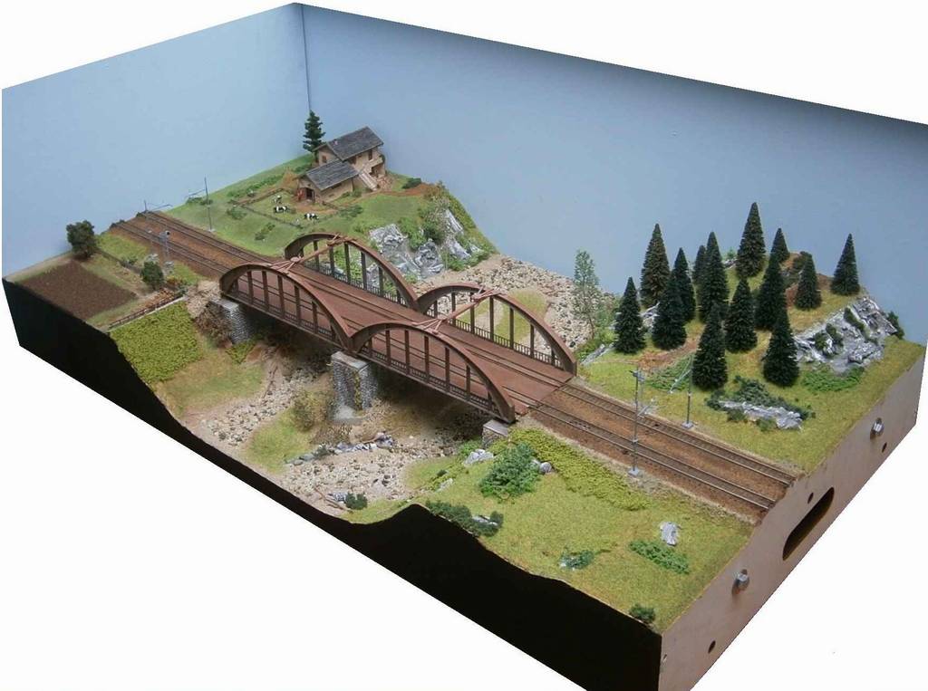

Ho proceduto con la stuccatura del pannello frontale che verrà successivamente colorato di nero (come da norme modulare GAS TT).

Ed ecco il pannello frontale verniciato di nero.
Vista dal lato sinistro e destro.

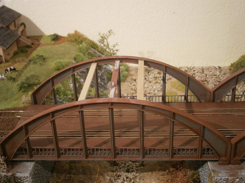

#759 Messaggio da Andrea »

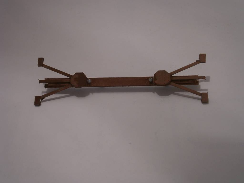

Ho anche inserito i rinforzi che sostengono la linea aerea.
E' solo una prova per vedere l'effetto.
Come vi sembra?
Pe la saldatura della linea aerea, conviene che i due sostegni siano fissati?
O è meglio che non lo siano per poter lavorare meglio?
Messaggi: 11360
#760 Messaggio da Fabrizio »
L'inquadratura panoramica è davvero bella. Secondo me non dovrebbero essere d'intralcio al fissaggio della linea aerea, tuttavia poichè non vedo la necessità di fissarli prima, li fisserei dopo. Avere una cosa in meno di possibile ostacolo è sempre meglio, tantopiù che puoi benissimo fissarli a lavoro finito.

... a primo impatto mi sembravano un po' "robusti"...
Hai ragione Giuseppe, anche a me sembrano un po' troppo pesanti.
Credo prprio che scarterò questa soluzione che non mi convince appieno.
Preferirei qualcosa di più snello! :wink:

Andrea, credo che la pesantezza sia data dal cerchio finale che unisce i tre bracci.
Se ridotto dovrebbe dare più il senso di snellezza.
E' bellissimo il modulo.
Grazie a tutti.
In effetti questa soluzione non mi convince.
24,14 KB
Un'alternativa potrebbe essere data da una soluzione del genere.
Ma il dubbio è che possa ostacolare i cavi della linea aerea...
101,29 KB

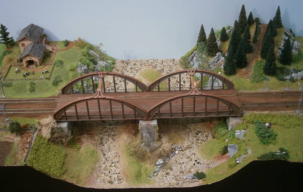

Piano Andrea, non puoi prescindere dalla posizione della catenaria e fin quando non l'hai posata, almeno per prova, direi di non fissare nulla.
Ti va se facciamo qualche simulazione a Bereguardo? L'ideale sarebbe avere almeno un paio di tratti di catenaria da fissare temporaneamente ai pali posti ai lati dei ponti.
Yes Doc, ottimo direi!
Per ora non ho fissato nulla, ho fatto solo delle prove ed attendo di vedere la soluzione migliore.
Riccardo mi porterà la catenaria e quindi potremo fare una valutazione "sul campo".
Preparerò anche quella striscetta di plastica sottile per realizzare l'acqua.
Grazie, come sempre, per la tua disponibilità. :grin:
liftman ha scritto:
.... è vero che la piastra che raccorda i 3 elementi è un pelo grossa, ma alla fine è un piccolo dettaglio.
Però osservandola dal vivo, proprio non mi convince... [:I]

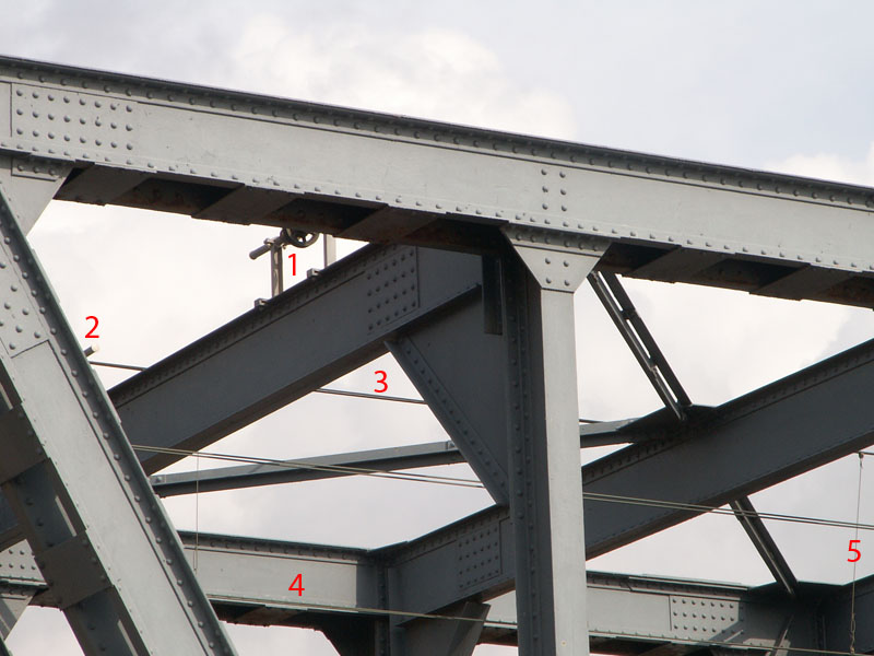

Non so se possa essere utile, ma per il sostegno della linea aerea sono andato a vedere come é stato fatto sul ponte che collega Chiavari a Lavagna.
Ci sono delle travi ipe (a forma di H) orizzontali che servono per legare le travature laterali (Evergreen ha profilati in plasticard fatti a H di varie dimensioni).
Sulla ipe c'é una carrucola fissata (1 e 2) che sostiene il cavo portante (3),
il cavo di contatto (4) é collegato al cavo portante con dei tiranti (5).
Io non ho visto isolatori, potrebbe essere che la struttura che regge la carrucola sia isolata in qualche modo che non vedo.
102,09 KB

Il problema si era posto anche con il mio ponte e se andate a vedere la discussione c'erano molti esempi in cui la fune portante e la catenaria erano entrambe sotto la parte trasversale in alto. L'unica è fare una verifica di dove si posiziona la catenaria nel modulo rispetto alla struttura del ponte.
