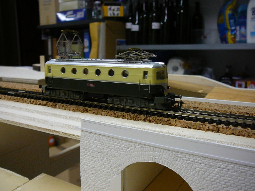

Nessun aggiornamento sul modulo però vi presento il mio primo acquisto perfe<font color="red">tt</font id="red">o da un asta su ebay:
605,04 KB
Una Lok 449 in beige grün :cool:
Devo ancora provare se cammina però sul viadotto del modulo sta bene !! :cool: :cool:

Direi che fa la sua bella figura! :cool:

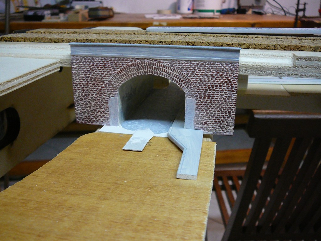

Altro piccolo aggiornamento.
Ho proseguito con la costruzione del sottopasso con una prima colorazione del portale e dell'interno.
205,77 KB
Al mio superconsulente (mia moglie) non piace perchè è troppo bianco (c'è troppa malta), voi che dite ?

Complimenti, il sottopasso e' molto bello :grin:
Direi che è fatto molto bene ma è troppo pulito per essere vero.....vai di morchia! :cool: :cool:
Re: MODULO "sottostazione elettrica"
#81 Messaggio da liftman »
Ha ragione la superconsulente :cool: :cool:
Il resto è ok :wink:
In effetti il Doc ha ragione, è troppo pulito :grin: :grin: :grin:
poi, considerando l'ambientazione italiana, nella realtà ci sarebbero di sicuro dei graffiti :cool: :cool: :cool:
comunque complimentoni Carlo, stai facendo davvero un bel lavoro :grin: :grin: :grin:

Il portale è molto bello.
Una sporcatura ed un po' di muffa qua e la, non guasterebbe. :wink:

Beeeello!!!

Le mogli hanno SEMPRE ragione !!
Tolgo ancora un po' di bianco e vado di "patina del tempo" ... i graffiti invece proprio non li sopporto.
E' vero che deve essere in stile italiano però niente sacchi di monnezza a bordo strada e niente graffiti, facciamo che è in stile "italiano che vorrei". :cool:

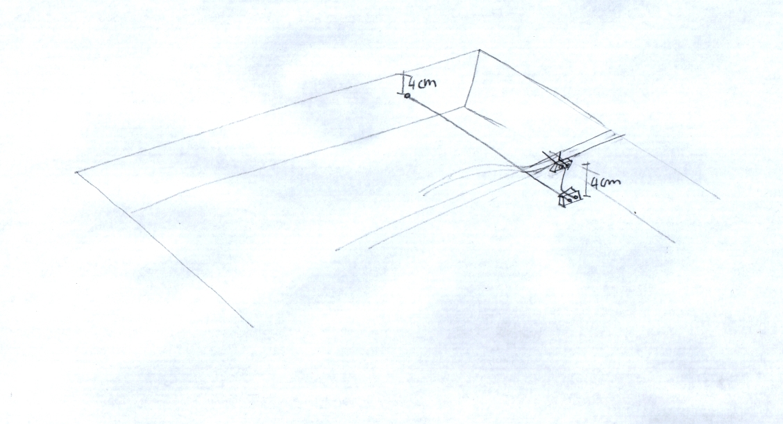

Oggi mi è arrivato il pacco con il materiale utile a proseguire i lavori e ho qualche dubbio.
Comunque un problema alla volta [8]
Il deviatoio: con mia sorpresa è con gli aghi elastici e non c'è la molletta che lo blocca, che faccio metto un chiodino in posizione di corretto tracciato e il tronchino verso la sottostazione è solo di scenografia ?
In alternativa se provassi a realizzare un tiretto manuale (ho visto qualche esempio in una discussione del forum) cos'è che tiene bloccati in posizione gli aghi ?

Forse il fatto che lo scambio non ha molle è dovuto al fatto che è previsto per l'automazione con un motore? In quel caso dovrebbe essere il motore a mantenere in posizione gli aghi, almeno credo.

I deviatoi Tillig lunghi devono essere obbligatoriamente motorizzati sottoplancia (a mio avviso un grosso limite).
Fai comunque la predisposizione per il foro, non si sa mai...
Si può comunque provare a realizzare un tiretto manuale, ma bisogna inventarselo...
Anche sulle istruzioni incluse c'è solo il disegno con il motore, è veramente un grosso limite ...

Messaggi: 7739
#93 Messaggio da giuseppe_risso »
Io sto realizzando i tiretti degli scambi del deposito.
Appena trovo il tempo, (in questi giorni, per fortuna, pochissimo) metto qualche foto.
Ho copiato il concetto, ma ho fatto qualche modifica perché il filo sottile, non volevo allargare il foro dello scambio, tendeva a flettere.
Comunque l'ho testato e funziona bene, anche l'inversione di polarità del cuore dello scambio ottenuta con lo spostamento tiretto é ok.

#94 Messaggio da gavinca »
Grazie Giuseppe, le tue foto saranno sicuramente utili.
Ho anche la complicazione che il deviatoio è in corrispondenza del sottopasso e non posso mettere il tiretto orizzontale ...
Ma riprendendo la firma di Carlo (Marshall) non esistono problemi ma solo soluzioni :cool: :cool: sperèm !!

#96 Messaggio da gavinca »
:cool: :cool:
Non avendo il mare vicino (come Giuseppe) sto pensando di buttare il modulo nel Ticino !!
Dopo vari tentativi questo maledetto tiretto per il deviatoio non ne vuole sapere di funzionare a dovere.
Il movimento purtroppo è impreciso ... domani farò un salto in ferramenta a cercare una soluzione.
Vi aggiorno, nel bene o nel male :cool:

#98 Messaggio da giuseppe_risso »
gavinca ha scritto:
:cool: :cool:
Il primo tentativo non andava bene neppure a me, poi ha funzionato, ora li faccio in un attimo.
Spiegami che problemi hai e come hai proceduto.

Grazie Giuseppe.
Il problema pricipale è che il deviatoio è proprio in corrispondenza del sottopasso e della strada di accesso alla sottostazione quindi non posso mettere il tiretto appena sotto il piano dei binari.
Ho dovuto posizionarlo 4 cm più in basso e in corrispondenza dei binari ho costruito un raccordo per arrivare al deviatoio.
Tutto questo accrocchio ha un po' di gioco che va a scapito della precisione del movimento.
Questo è uno schemino disegnato al volo per rendere l'idea.
L'interruttore nella prima versione era sul tiretto lungo poi ho provato a metterlo vicino all'ago ma in entrambi i casi non era preciso ...
348,87 KB

Mi metti una foto un po' dall'alto che mi faccia capire meglio la situazione? :grin:
