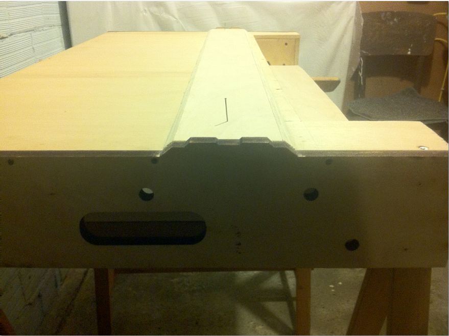

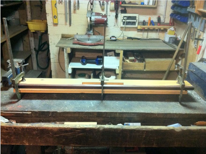

Confermo l'uso del seghetto alternativo con lama adeguatamente orientata di lato. Per l'angolazione da dare alla lama prendi spunto dall'angolazione che ha la testata nella parte obliqua più lunga corrispondente al terrapieno su cui poggiano binari e massicciata.

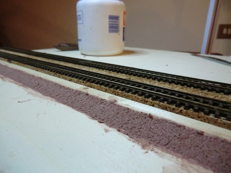

Io sono partito dall'unire due strisce di compensato da 4 mm di sezione rettangolare, poi ho lavorato con una raspa lungo tutti e due i lati fino ad ottenere il profilo a 45°.

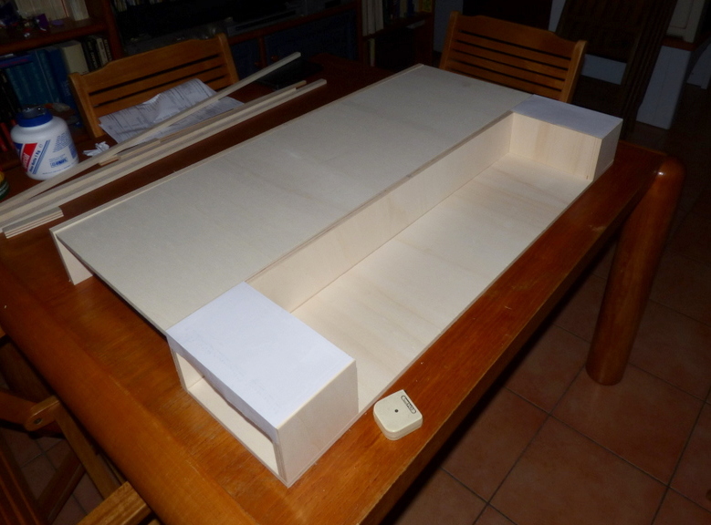

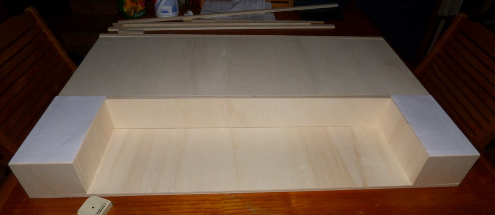

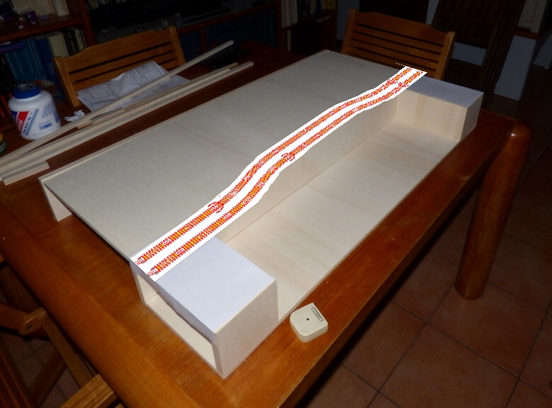

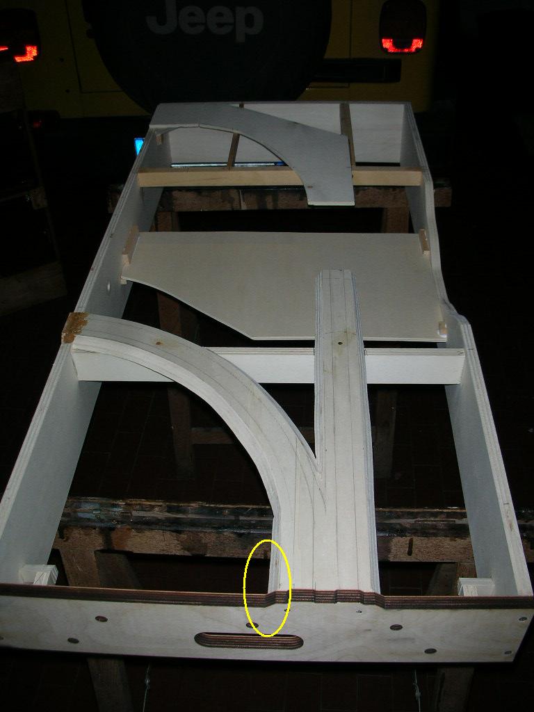

Oggi ho acquistato il legno per la struttura ed ho provato ad assemblarlo "per vedere di nascosto l'effetto che fa".
Nella terza foto ho simulato il tracciato dei binari.

#86 Messaggio da Edgardo_Rosatti »
Ottimo Carlo :grin: Direi che hai risolto egregiamente l'asssemblaggio della parte più critica.
Io ho adottato un'altra soluzione per il profilo a 45°.
Praticamente ho incollato ai lati del piano di appoggio binari dei listelli in balsa di sezione triangolare usati solitamente in aeromodellismo per fare i bordi d'entrata delle ali.

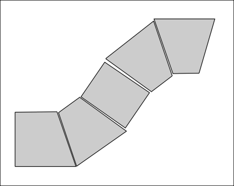

Certo Carlo. Se conosci la geometria... :cool:
Tagliandoli in tanti pezzi. con angolo della metà del necessario, ottieni l'angolo voluto. Oppure dividere l'angolo in più pezzi:
26,26 KB
Le giunzioni le aggiusti con stucco da legno.

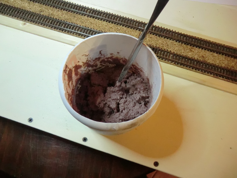

Per il profilo a 45°, io ho utilizzato il metodo della poltiglia da stendere a spatolina (la lavorazione è pure divertente....) topic.asp?whichpage=-1&TOPIC_ID=6445&REPLY_ID=28086
"ho preparato una bellissima poltiglia di : segatura finissima + colla vinavilica + acqua + colore acrilico (una punta di terra di siena)
poi spatolala ai bordi fino ad ottenere il giusto profilo

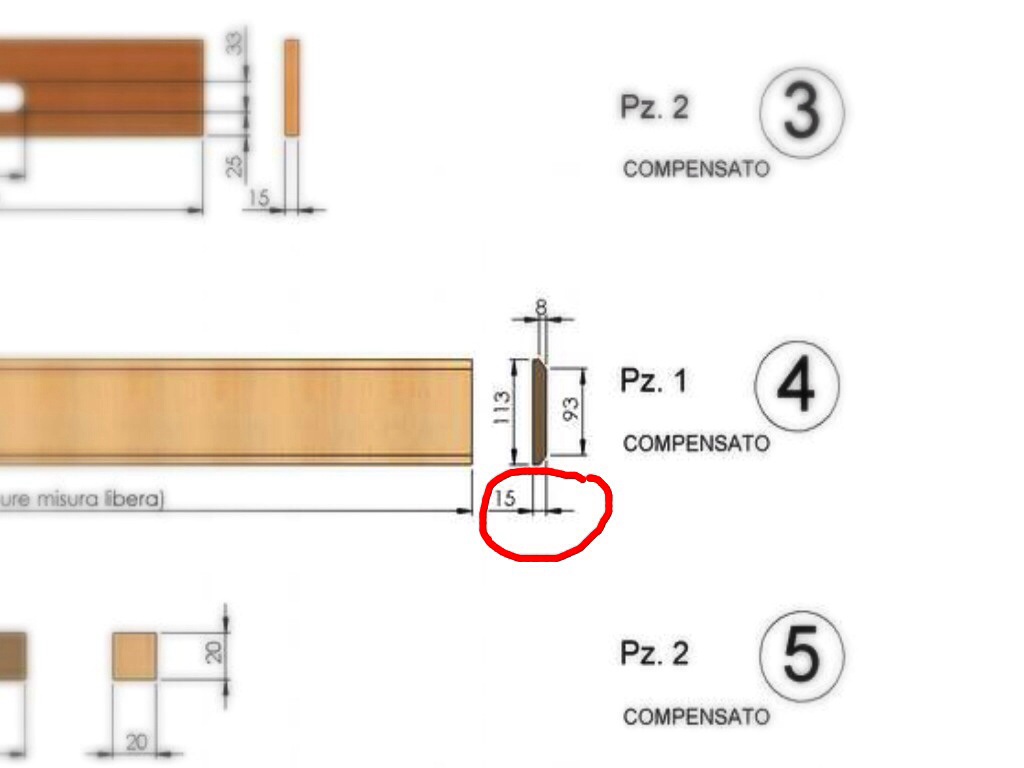

Una domanda: come mai nelle norme per i moduli è indicata la misura riportata in foto?
Fidandomi di quella, ho comprato compensato da 15 mm., che non va bene, dev'essere da 8. Poco male, sarà utilizzato in qualche modo in futuro, però mi sembra strana quell'indicazione.
71,92 KB
Invece, se non interpreto male i disegni delle pagine successive:
il compensato 8 mm. + 2 strati di sughero 4 mm. + binario 4 mm. = 16 mm il piano del ferro rispetto al piano base.

Carlo, mi sbaglio o quello da 15 si riferisce alle Testate? ( Nel disegno che hai postato, si intravede un foro di giunzione, credo).
Maurizio
Re: MODULO "Teatro greco"
#99 Messaggio da cararci »
Maurizio
No, è la base della massicciata, come puoi vedere dalla sagomatura di profilo dove ho cerchiato il 15.
Messaggi: 4391
#100 Messaggio da saverD445 »
Carlo, 15mm è lo spessore totale del multistrato, 8 mm è la distanza nella quale devi ricavare l'inclinazione.
Infatti alla base di 113 mm devi contare 7 mm e creare l'inclinazione sino ad avere i 93 mm che sarà la base per i due binari .
Tale misura di 93 te la ricavi meglio quando avrai le testate a disposizione..
