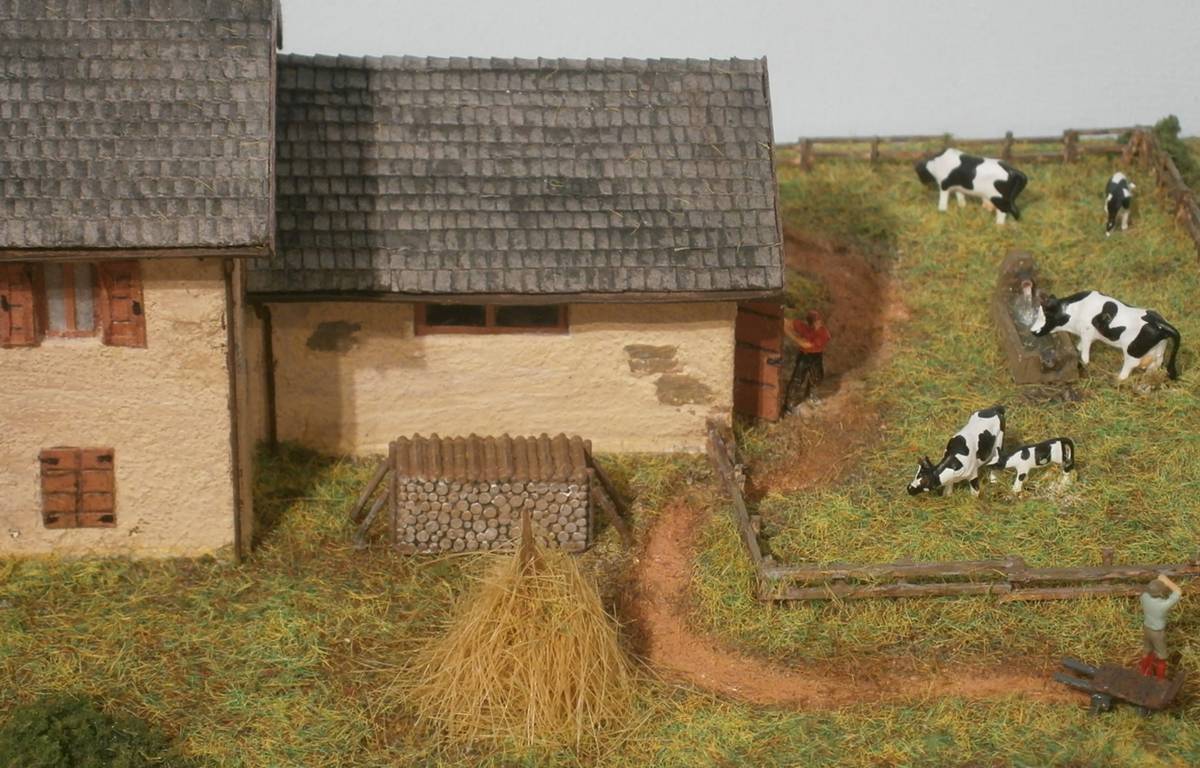

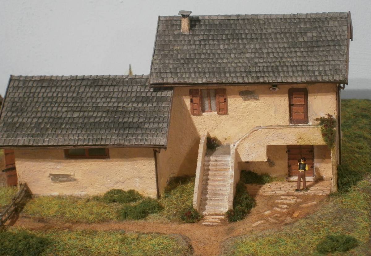

Adolfo... mi pare che il tuo lavoro stia riscuotendo il meritato successo...
Approfitto per regalare un altro paio di foto più ravvicinate. :wink:

Molto belle le imposte di legno, con le foto più ravvicinate si riescono a vedere meglio i dettagli.

Le imposte sono state realizzate in cartoncino colorato ed incise.

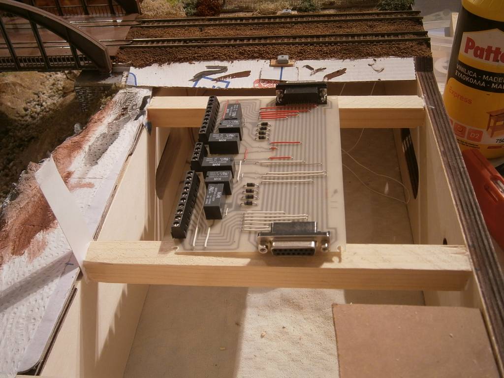

Intanto un piccolissimo passo in avanti.
Ho inserito due listelli che assolveranno ad una duplice funzione.
Nella parte superiore verrà adagiato il lavoro di adolfo, in quella sottostante (può andare Edgardo?) verrà fissata la centralina (ora di sopra solo per mostrarla).
A presto con nuovi aggiornamenti. :wink:

Scusami Andrea, una mia curiostà, ma a cosa servono tutta quella schiera di relè?? Cosa devono comandare ?? Segnali ?? Tratte isolate ?? Scambi o cosa ??
Discorso lungo Giuliano....
Nelle norme (che devo in parte ancora aggiornare) trovi molte risposte:
http://www.scalatt.it/modulareTT.htm
Anche qui:
topic.asp?TOPIC_ID=6439
Adolfo per le foto non ti devi preoccupere, se ci riesco io....
A breve qualche dritta. :wink:
Così va benissimo, l'importante è lasciare lo spazio utile per l'inserimento dei cavi verso i connettori db15, giusto per metterci le mani.
Per il fissaggio sottoplancia ho trovato degli ottimi distanziatori autoadesivi in plastica da inserire nei 4 fori laterali della scheda.
Per Roberto, il Doc e Giuseppe ve li dò appena possibile, mentre per Marshall e Carlo li avete già nel kit :wink:
Credo di conoscerli, e se sono loro io te lo sconsiglio, dato che col tempo l'adesivo perde forza e ti ritroveresti con la/le scheda/e ciondoloni.
Quel tipo di distanziali sono buoni, se li applichi su superfici lisce, tipo lamiera o materiali plastici (perfettamente puliti e sgrassati), e se il peso della scheda, grava (per quanto leggere possano essere, c'è anche il peso dei cavi e relativi connettori da tenere in conto) su di essi. Se come credo di aver capito, le schede sono "appese" a testa in giù sotto i moduli, le probabilità di distacco secondo me (esperienza lavorativa...) sono alte, considerando che il legno per quanto liscio e verniciato, non dà la stessa presa che darebbe sulla lamiera.
Meglio 4 viti autofilettanti e un distanziale fatto anche con un tubetto di plastica, dei piccoli dadi, o qualsiasi altra cosa che si presti alla bisogna.
Tutto previsto Edgrado. :wink:
