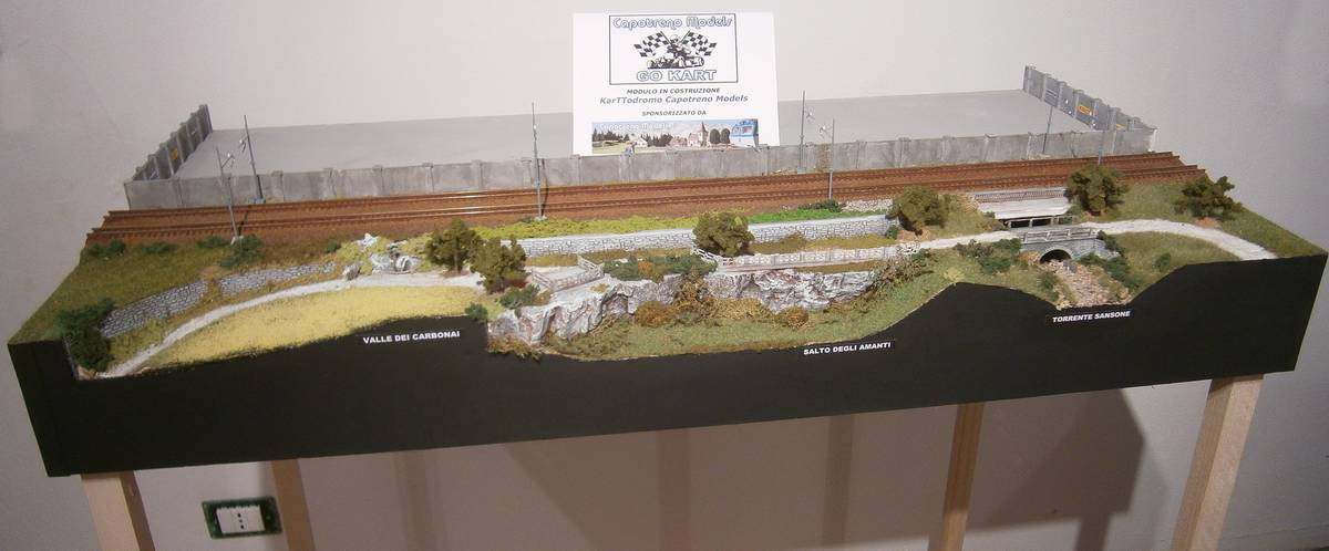

Il colpo d'occhio è molto bello,
direi oTTima la soluzione per il problema della gamba :cool: :cool:

Bella Andrea, anche senza la parte della pista sembra finito e farà un figurone.

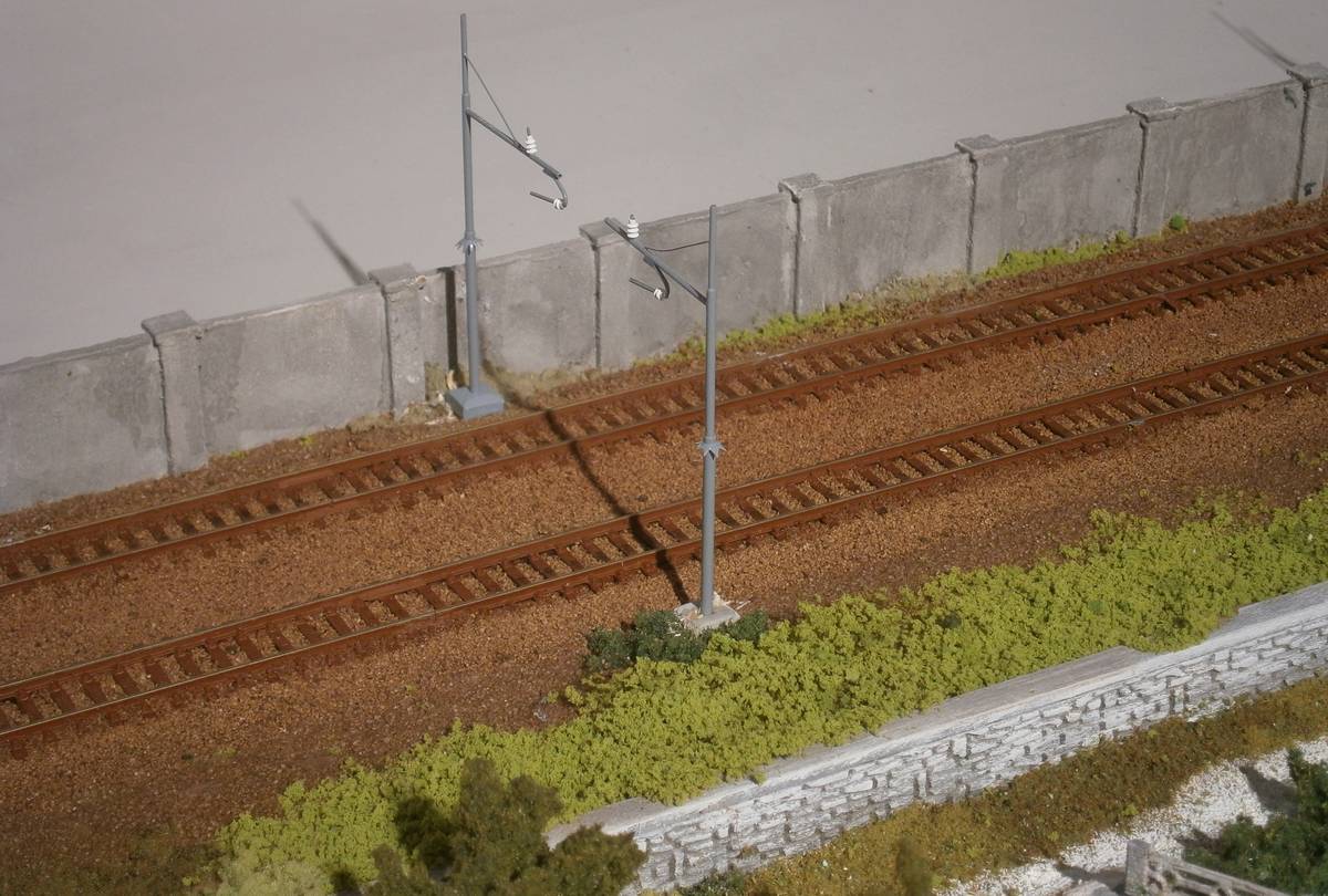

Approfitto per inserire una inquadratura ravvicinata dei pali della linea aerea.

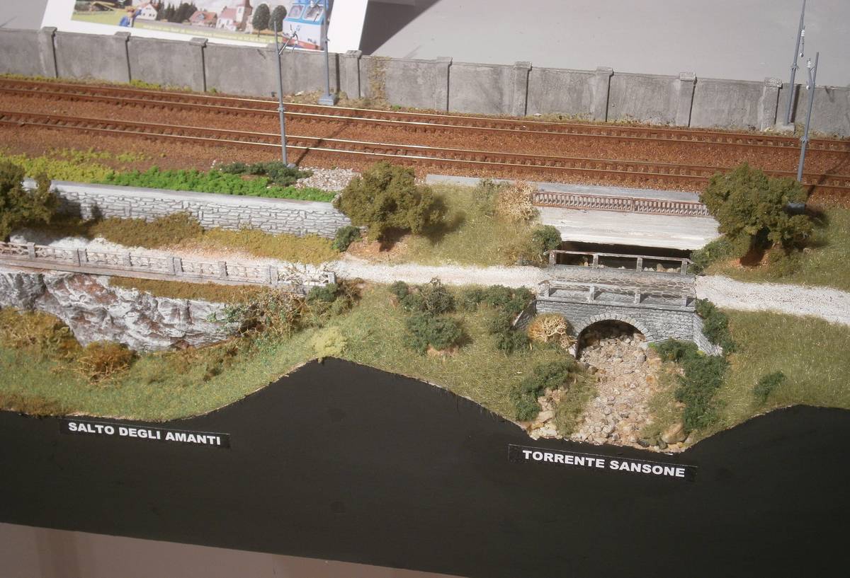

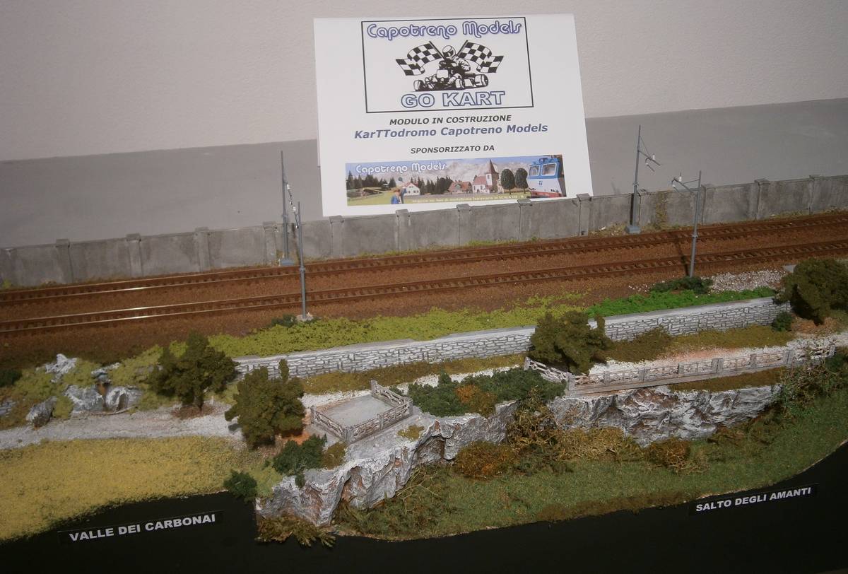

Il modulo è ormai pronto per essere esposto all'EXPO MODEL SHOW di MALPENSA.
Stampato anche il cartello "Modulo in costruzione" con riferimento allo sponsor...
Ho anche realizzato le etichette che richiamano il TORRENTE SANSONE, il SALTO DEGLI AMANTI e la VALLE DEI CARBONAI.
Ci si vede a Busto Arsizio!

Bene Andrea, buona mostra. Divertiti !! Saluti. Egidio. :cool:

PerfeTTo :cool: Massimiliano :cool:
Re: MODULO "KarTTodromo Capotreno Models"
#558 Messaggio da dilan »
Hai fatto un magnifico lavoro.

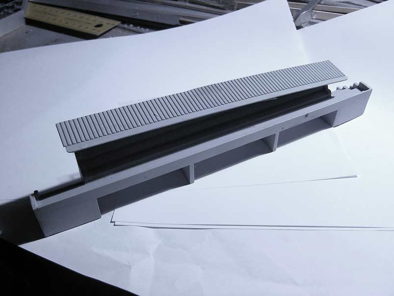

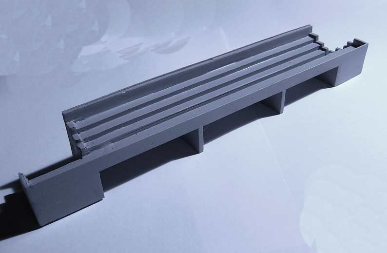

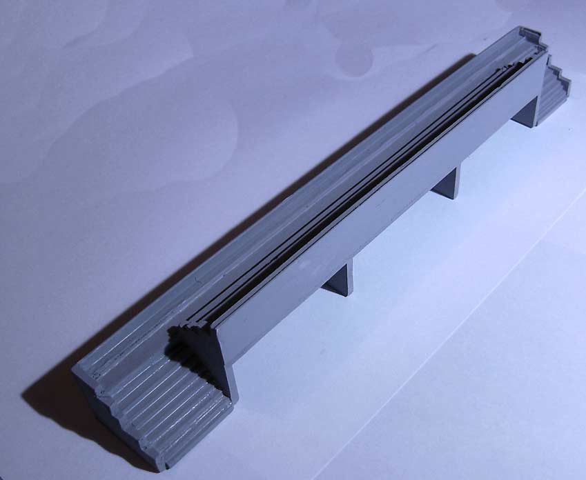

-Buone nuove..ho ripreso oggi , dopo moltissimo tempo [:I], la costruzione della tribunetta ; per ora è allo stato grezzo con la prima mano di primer, vi sono ancora alcuni punti da correggere ; la gradinata l'ho ottenuta per fresatura da due blocchetti di plexiglass, poi seguiranno tutti i sedili da dipingere ed applicare, spero di terminarla presto, naturalmente con la tettoia , qui tanto per dare un esempio posticcio del tipo che avrei pensato :

Grazie Andrea, ma che bella sorpresa!!!!!!!!!!!!!
Ora mi toccherà stare incollato al PC per giorni e giorni per seguire l'evolversi dei lavori.
Mannaggia a te!!!
Messaggi: 4205
#561 Messaggio da Andrew245 »
Heheehe :wink: ..dai, che stavolta sono libero da altre mie " imprese modellistiche " , mi dedicherò esclusivamente a questo !

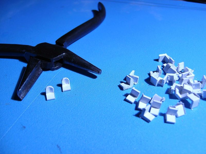

- Eh lo so Andrea che è una cosa che ti interessa molto :smile: ..., semplicemente avrei intenzione di farli con gli angolari in plasticard della Evergreen, di proporzioni adeguate, molto bassi e tagliarli in tanti piccoli spezzoni ; del resto è il sistema più pratico e veloce per fare i seggiolini, poi penso verranno dipinti da un lato della tribunetta in verde e rossi dall'altro, come illustrato nel progetto . :wink:

Hehehe... ci sto lavorando con attenzione.. :wink: . ho trovato diverse cosucce che renderanno la rimessa e soprattutto la tribunetta, molto dettagliati e suggestivi ...anche la tettoia subirà una piccola modifica, migliore, cambierà un pò aspetto rispetto quella presentata provvisoriamente; i sedili saranno parecchi, pur non trovando ieri i profilati evergreen , fortunatamente in casa ne disponevo due di giusta sezione , penso di farcela per completare il tutto ;
-Vi chiedo una cosa , che eventualmente potrei fare : avete pensato all'ingresso per la bigletteria ? Vorrei fare un semplicissimo casottino da piazzare all'ingresso...che ne dite ?

Aggiornamento ultima ora : ecco come saranno fatti i sedili , richiedono molta pazienza...grazie ad una rara pinzetta speciale , con una punta tonda e l'altra a sezione di mezzaluna , sono in grado di fare gli schienali curvi :
Questa è la parte di questo lavoro, che mi porterà via più tempo , del resto lo prevedevo.. :wink:
