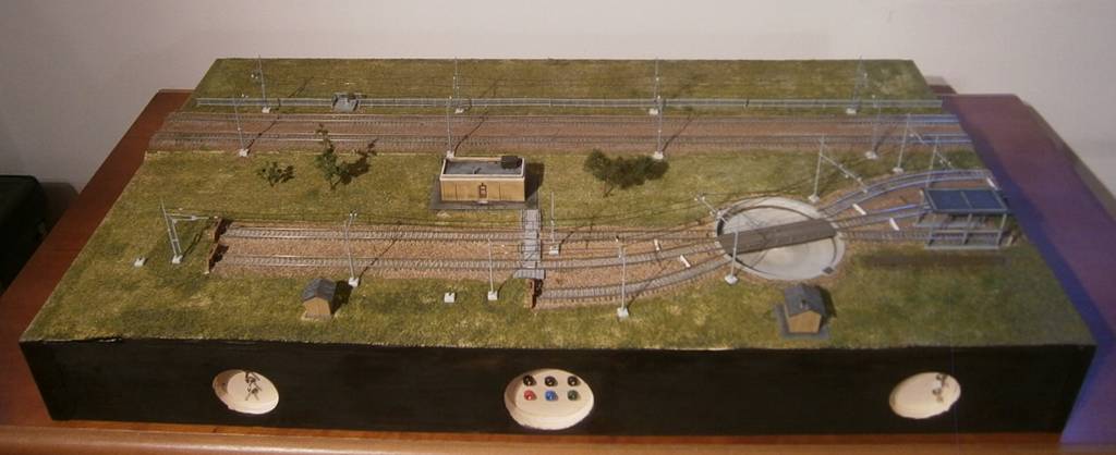

Messaggi: 23717
Re: MODULI "piattaforma girevole" e "ultimo casello"
#507 Messaggio da Andrea »

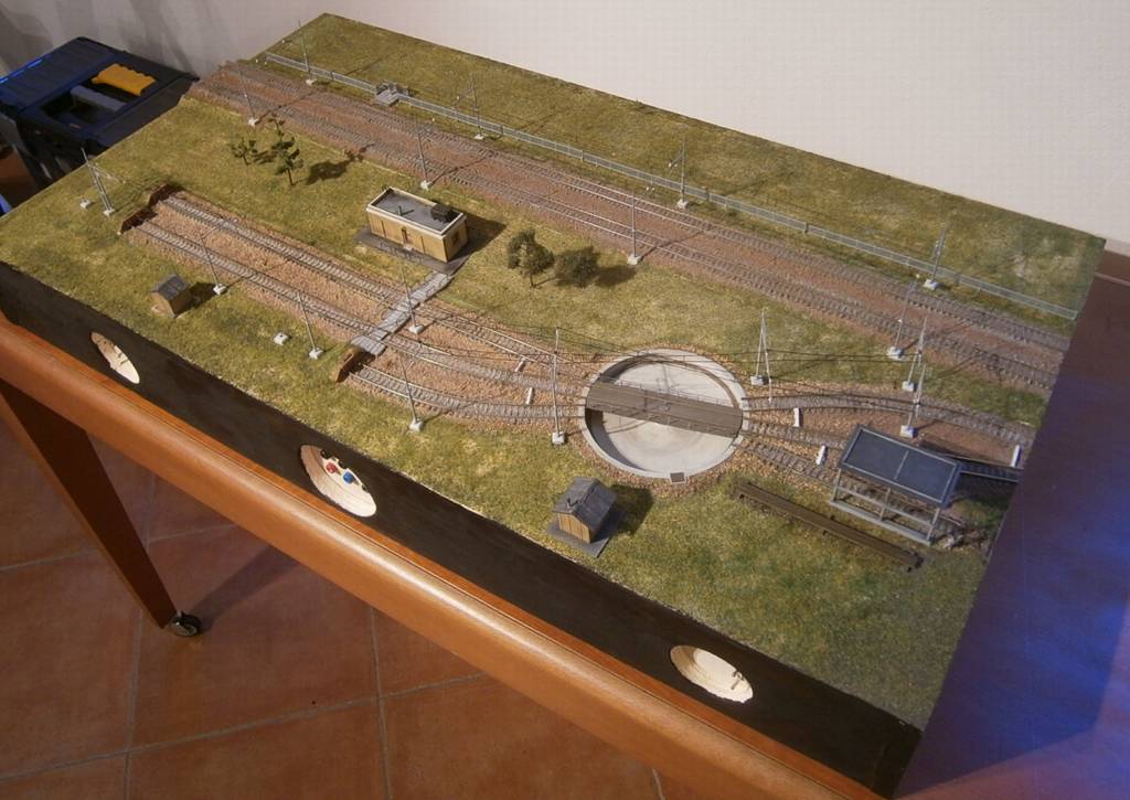

Stamane, ho ricevuto da Edgardo il bellissimo modulo della piattaforma girevole.
Davvero stupendo, la linea aerea con i vari pali e tiranti, è da urlo.
Il mio compito sarà quello di mettere mano alla vegetazione ed in particolare al prato erboso.
Non essendo stata data una mano di sottofondo color terra, in alcuni punti si nota un po' di bianco ed andrà nascosto.
Sarà un gioco da ragazzi e presto inizierò con i lavori di giardinaggio...

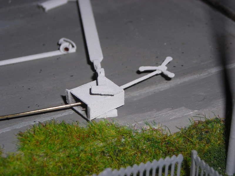

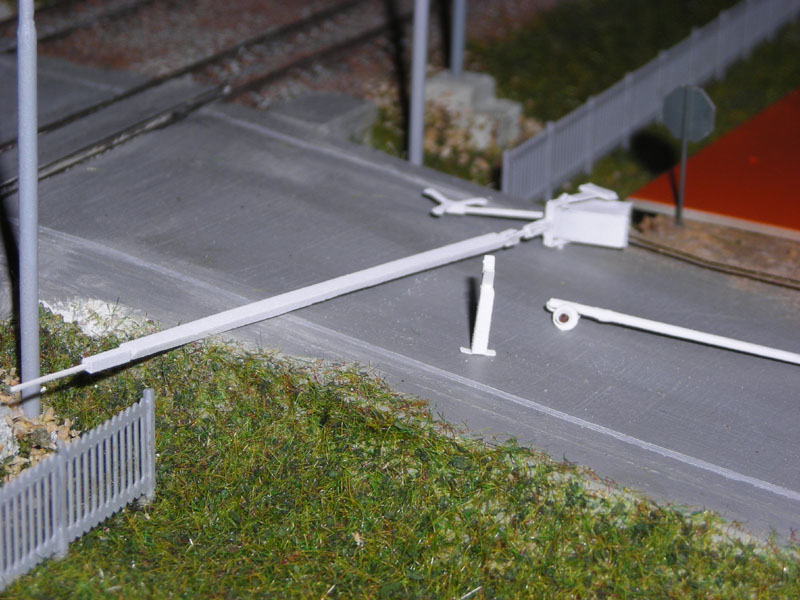

#513 Messaggio da Edgardo_Rosatti »
Sono sicuro che Andrea farà un lavoro perfeTTo :grin:
E' quasi pronto anche il PL sull'altro modulo, ieri ho completato i semafori stradali ed è stato applicato il primer.
Ora manca di applicare il bianco con l'aerografo e le piccole rifiniture, poi sarà installato col cinematismo funzionante che è quasi pronto.
Messaggi: 5237
Età: 61
#514 Messaggio da Edgardo_Rosatti »

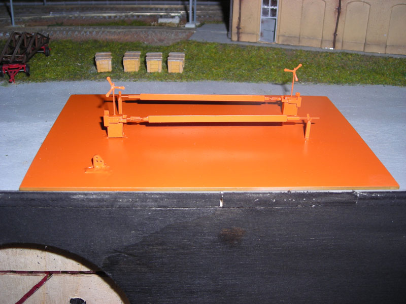

Aggiornamento sul PL verniciato di bianco:
PL 1:
123,27 KB
PL 2:
95,83 KB
PL e marmotta da esporre in vetrina:
101,99 KB
La scheda con Arduino è pronta e manca solo di collaudare il tutto dopo il montaggio sul modulo.
Buona domenica
Messaggi: 23717
#515 Messaggio da Andrea »
Molto bene Ed, complimenti!
Allora molto presto lo vedremo montato sul modulo.

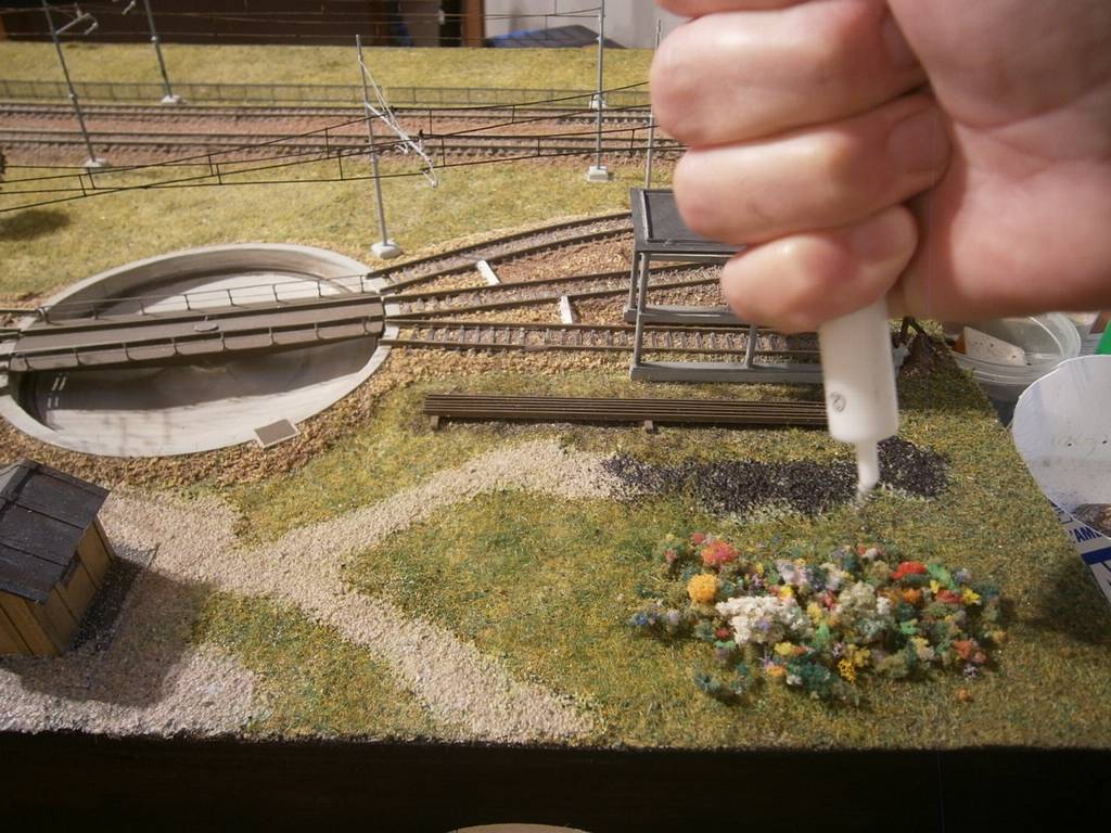

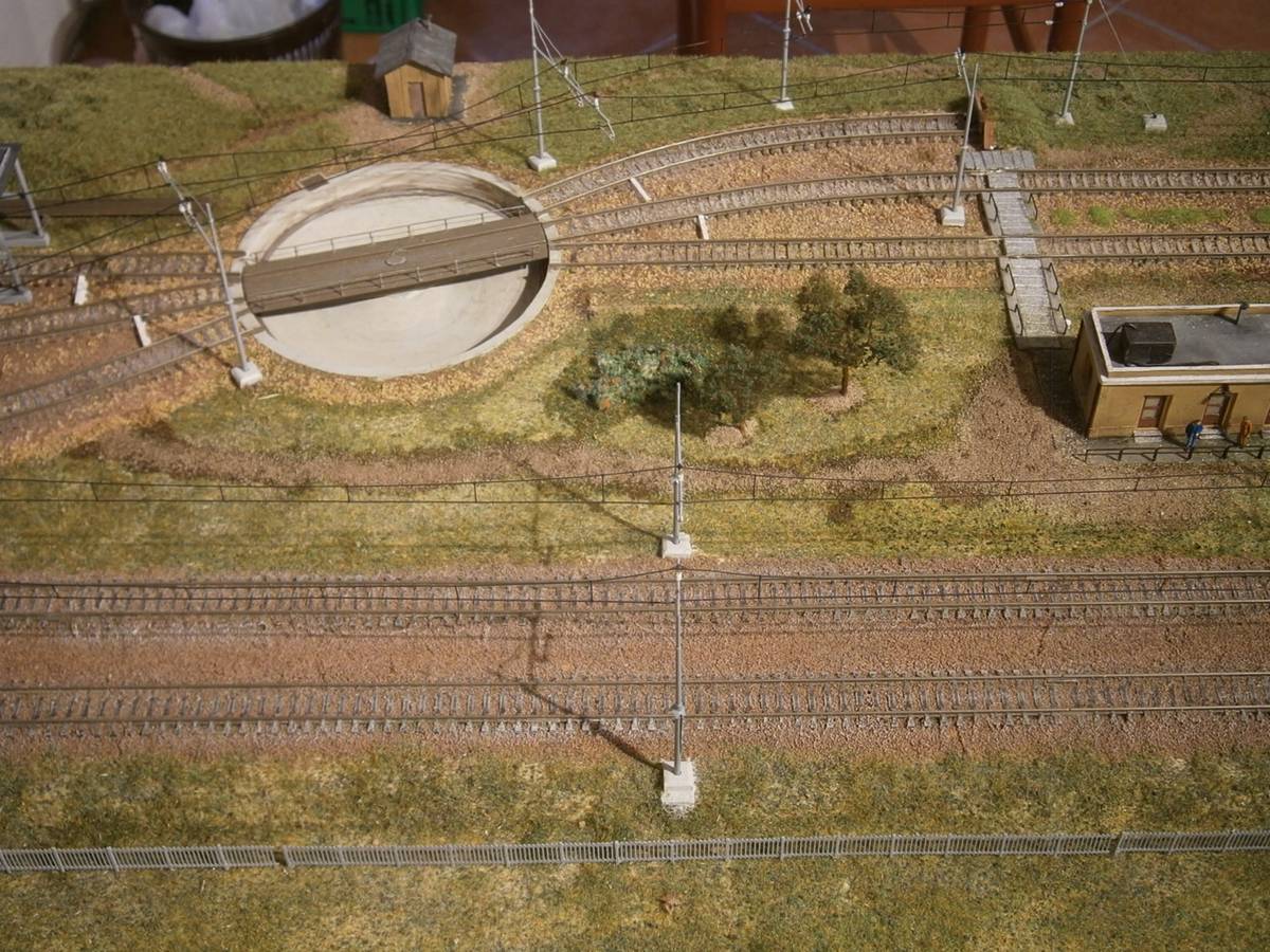

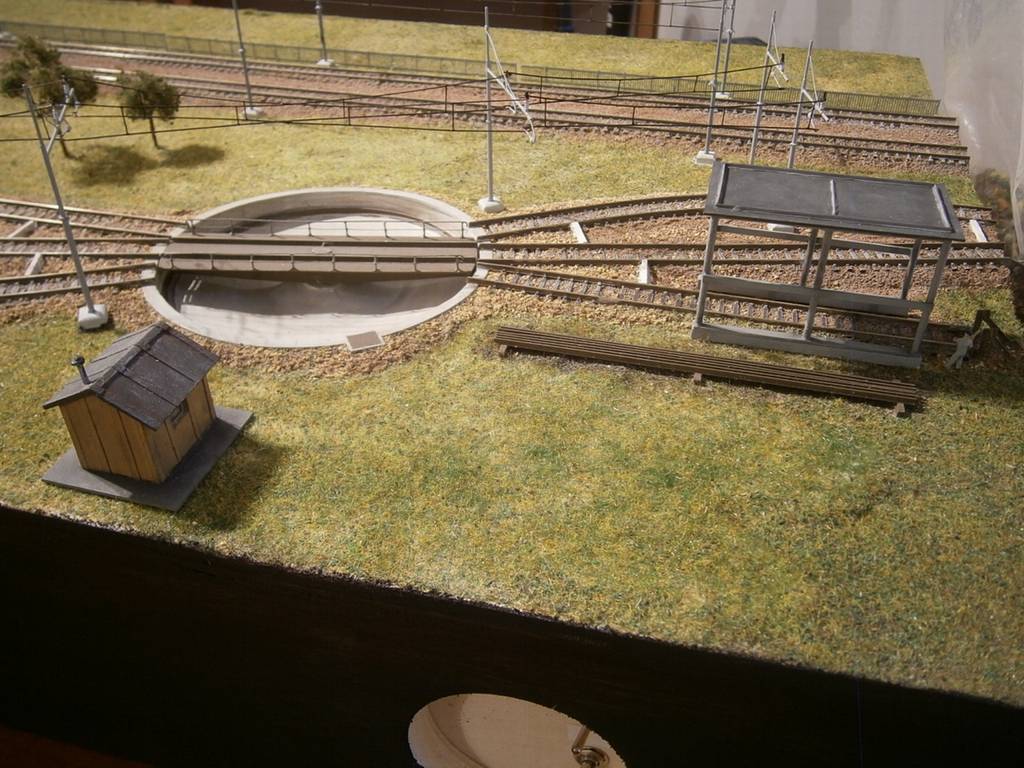

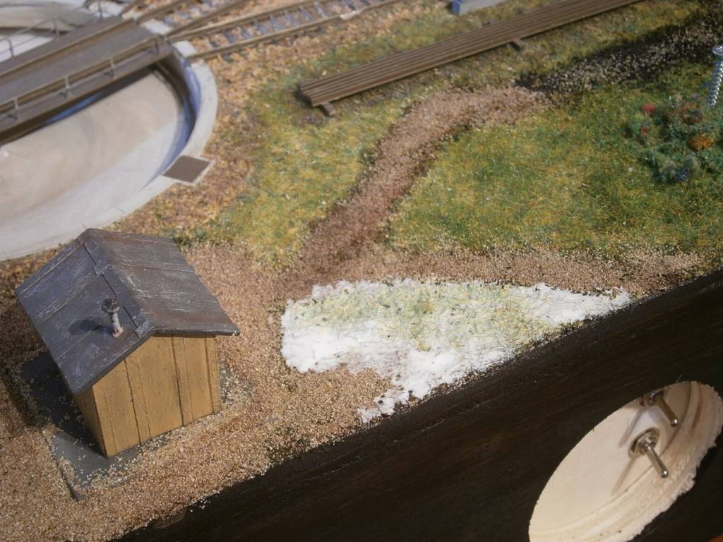

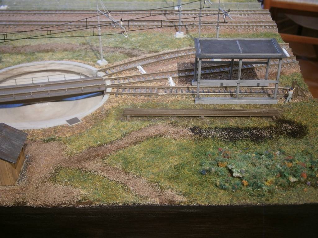

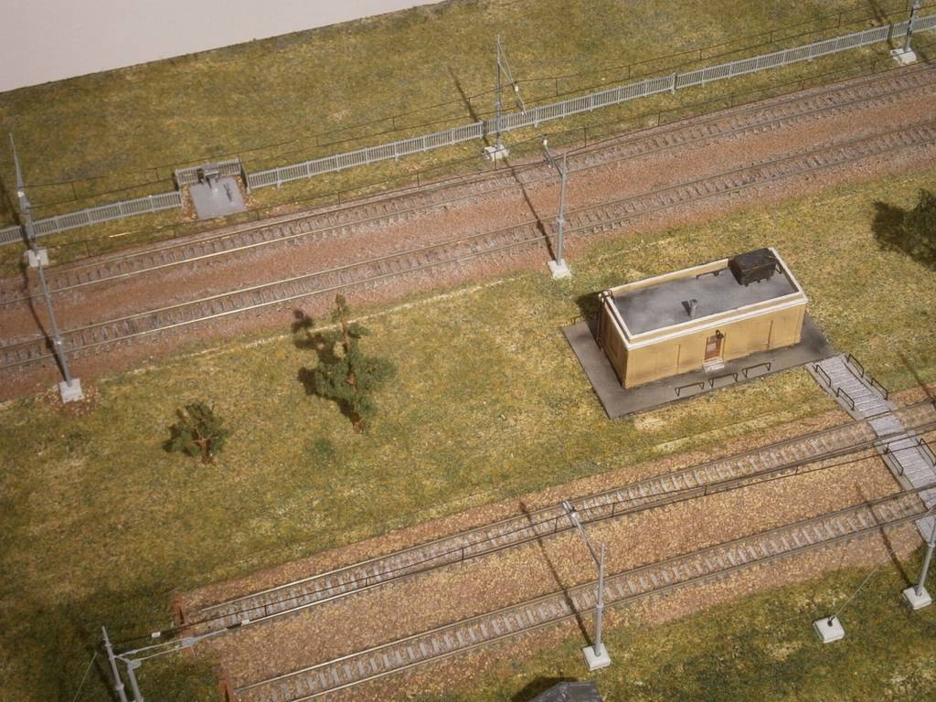

Io mostro qualche foto dei primi lavoretti.

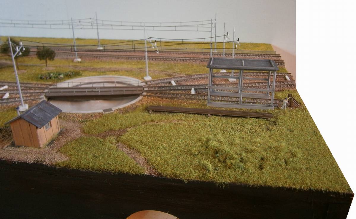

Guardando il modulo dal retro, ho iniziato dalla parte destra.
Per prima cosa ho usato della sabbia per pareggiare il piano dell'edificio con il terreno circostante e per realizzare dei piccoli sterrati. Per far ciò, ho dato nelle aree interessate una base di acqua e vinavil.
Ho inserito delle spugne (bruttine per la verità ed inutilizzabili per lavori seri) avanzate da vecchie scatole di montaggio per edifici con il solo scopo di movimentare il terreno.
Non spaventatevi, verranno poi adeguatamente ricoperte...
Ho quindi posato un po' di vinavil più denso per posare l'erbetta dritta (ad asciugatura ultimata)
La parte dello sterrato non va ricoperta. Con un piccolo aspirapolvere ho quindi tolto i filamenti in eccesso e nelle foto successive si può vedere l'effetto finale.
I filamenti sono quelli a norma GAS TT.
Nelle zone centrali, ho intenzione di utilizzare anche tonalità differenti.
Le ultime due foto le ho scattate poco fa all'aria aperta
Come vedete, niente di trascendentale.
Ecco un PRIMA e DOPO.
Dovrò comunque effettuare ancora qualche ritocco.

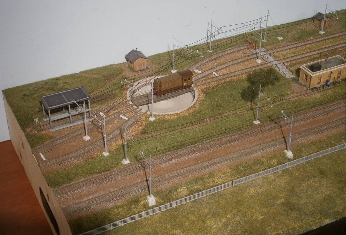

Messaggi: 23717
#523 Messaggio da Andrea »

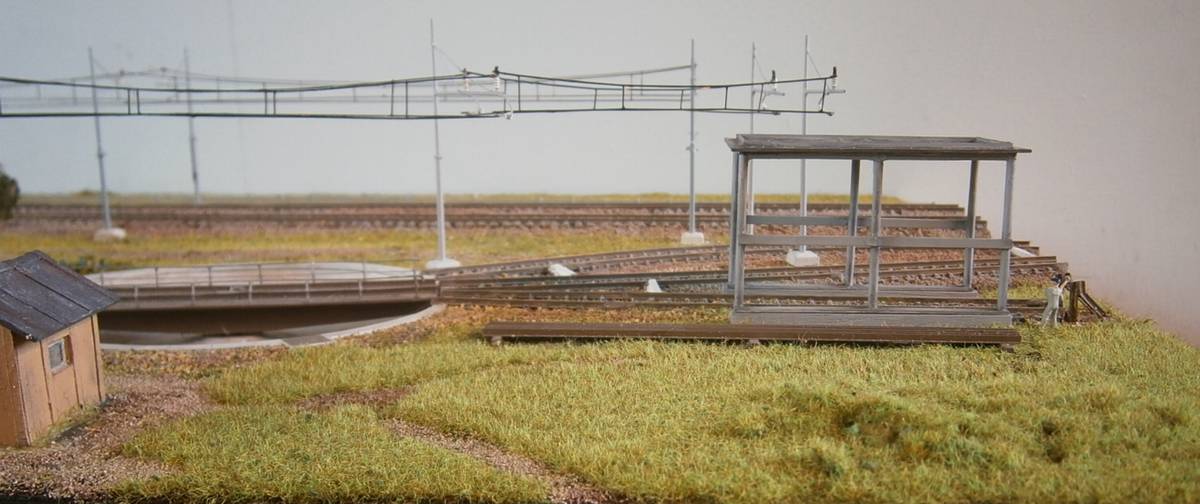

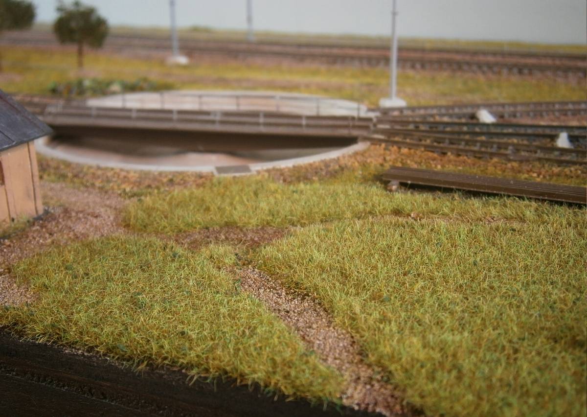

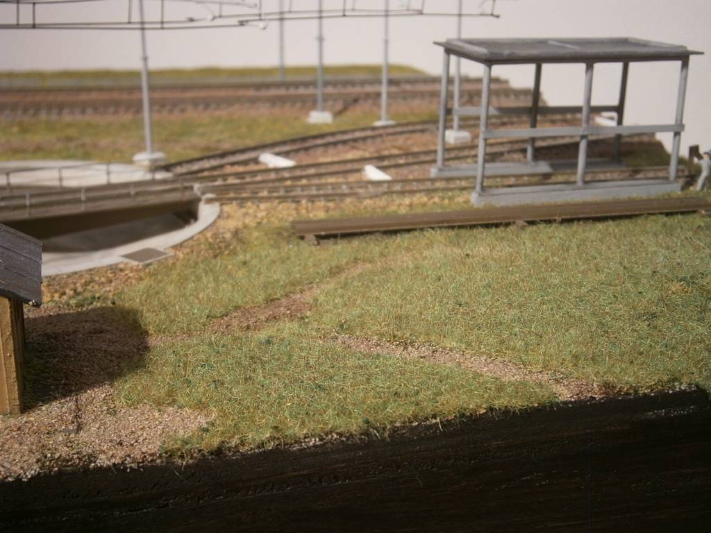

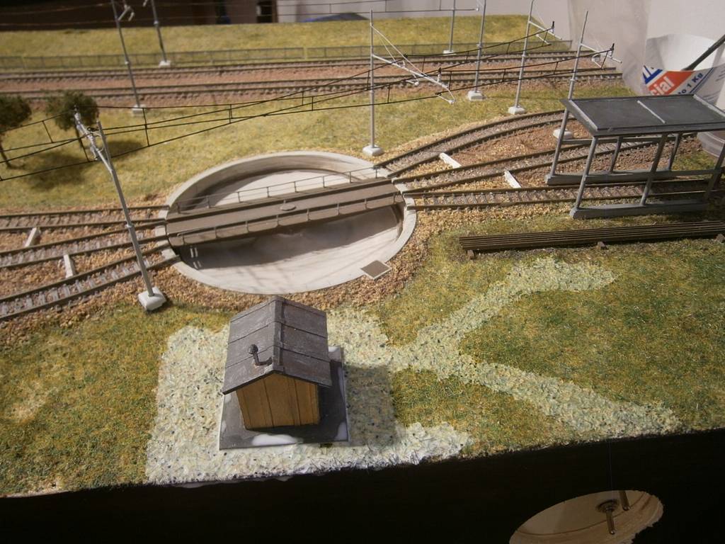

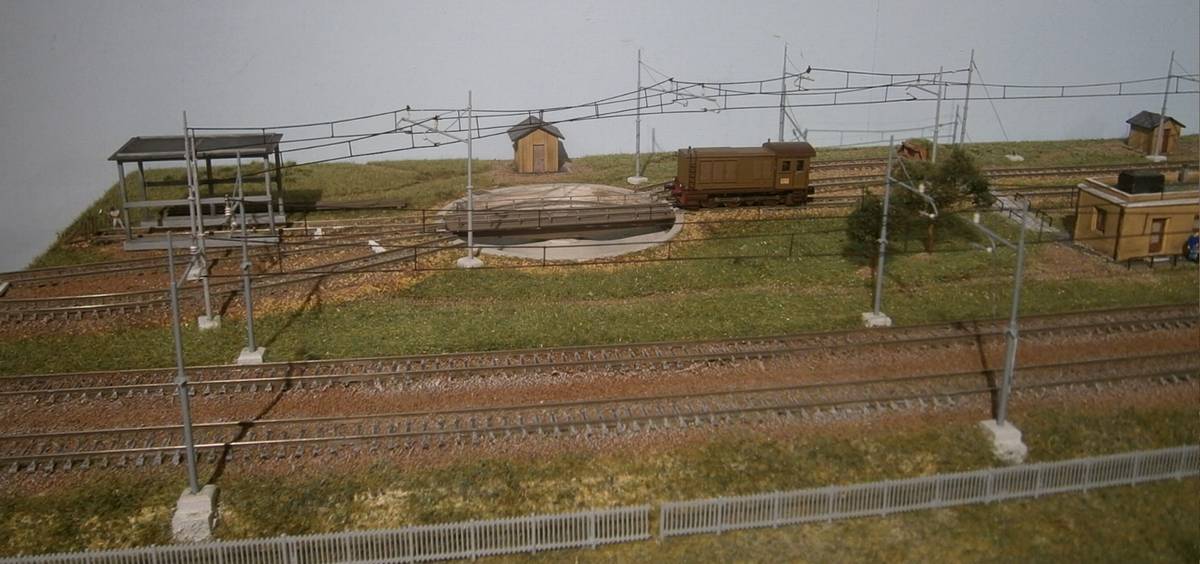

Grazie a tuTTi, devo dire che lavorare su un modulo del genere è un piacere.

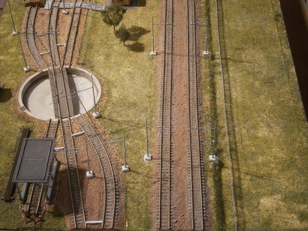

Tutta la parte dietro la ferrovia è quasi ultimata.
Una foto del "durante". Potete notare i piccoli sentierini (ora sono larghi ma si stringeranno notevolmente dopo la posa dell'erba alta) provocati dalle camminate degli addetti ai lavori.
Appunto...
Inquadratura dal basso:
Che ve ne pare?...
Max, la loco la riconosci?... :wink:

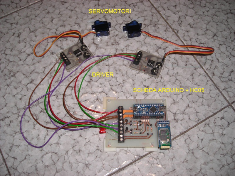

#524 Messaggio da Edgardo_Rosatti »
Bello bello bello, ebbravo Andrea!!!
Non so se hai notato, ma è rimasto qualche segno a penna in zona piattaforma che ho fatto per ricordarmi la posizione dei pali :wink:
Nel frattempo sto andando avanti coi lavori del PL, oggi ho completato il circuito di gestione e ho messo mano alle decal.
Purtroppo ho deciso di abbandonare l'uso di decal stampate a inkjet, in quanto anche se protette con vernice trasparente l'inchiostro si scioglie comunque quando inserite in acqua e ho deciso che per ora farò un lavoro certosino di veniciatura delle bande striate.
Sono in contatto con un service di Verona che le fa pretagliate; per la prima stampa in A3 chiede 10 euro + spedizione.
Una foto del circuito assemblato per i test:
Controller PL:
187,3 KB
Ed il programma di gestione:
Codice: Seleziona tutto
2014-09-15
GAS TT
Comando Bluetooth per la gestione di un passaggio a livello basata sull'applicazione di Ivan Scordato
modificata da Edgardo Rosatti

Il programma parte con le sbarre abbassate ed i semafori stradali accesi. La scelta è dettata dal fatto che se non fosse possibile gestire il PL per qualsiasi motivo durante un expo, in posizione chiusa sarà più realistico.
Tutto il resto è una serie di temporizzazioni che attivano semafori e sbarre gestite dall'interfaccia bluetooth HC05 via seriale.
