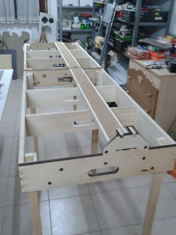

Oggi ho preso il sughero e monterò il piano di appogigo del secondo modulo.
Visto che non ho ancora i binari, aspetto a fare i piani aggiuntivi così valutiamo bene anche il tracciato, anche perchè il deviatoio sx dovrà
essere posizionato dopo uno dei sezionamenti, così rimarrà protetto da un segnale concomitante (basso + alto) che inseriremo in futuro.

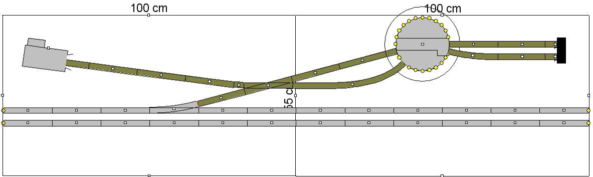

Edgardo_Rosatti ha scritto:
Va bene, comunque basta che sia a "specchio" rispetto a quello che hai postato giusto?
Si, dovremmo avere una cosa analoga.

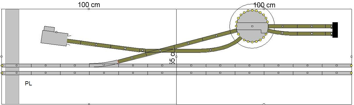

- Edgardo_Rosatti
- Messaggi: 5122
- Nome: Edgardo
- Città: Muggiò
- Età: 60
Re: MODULI "piattaforma girevole" e "ultimo casello"
Però la vedo dura per inserire un passaggio a livello. Magari se togliessimo un elemento di binario prima del deposito potremmo farcelo stare.
PL:
66,78 KB
Nel disegno la strada è perpendicolare ai binari, ma si potrebbe inclinarla un poco per movimentare la scena.

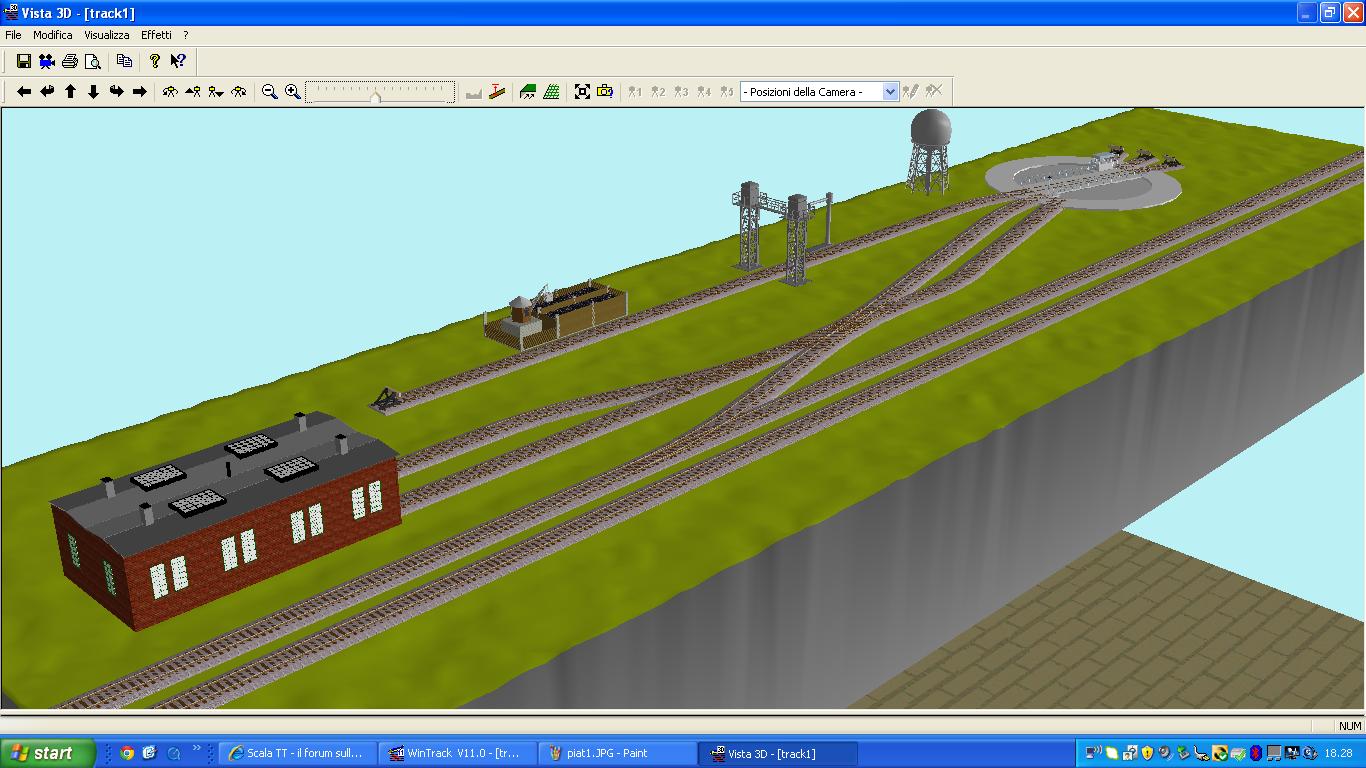

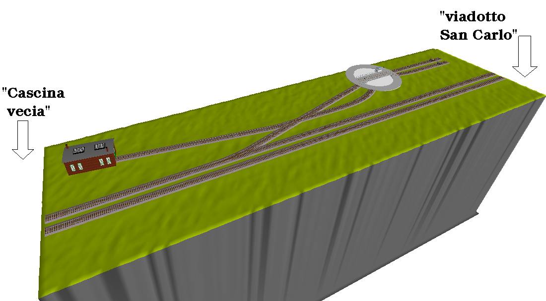

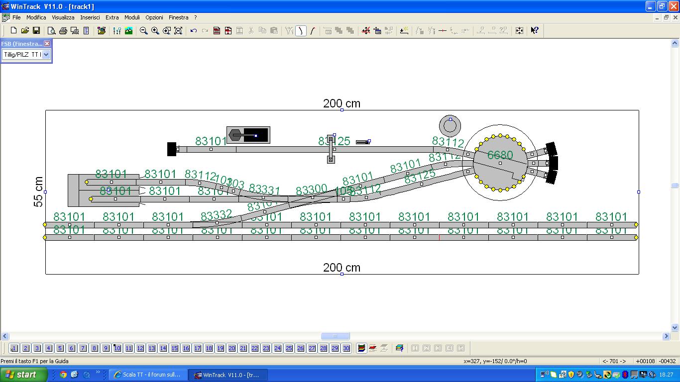

- Docdelburg
- Messaggi: 6520
- Iscritto il: martedì 4 settembre 2012, 18:16
- Nome: Mauro
- Regione: Estero
- Città: Madrid (España)
140,72 KB
144,08 KB
- Andrea
- Messaggi: 23551
- Nome: Andrea
- Città: Milano
- Ruolo: Amministratore
Scherzi a parte mi sembra una proposta interessante.
Ho dei dubbi sulla rimessa a due vie ma per il resto mi pare possa andare.
Considera che i due moduli saranno divisi a metà, quindi bisogna ponderare bene anche questo aspetto.
Per il P.L. concordo con Edgardo.
Meglio una strada non perpendicolare ai binari, si potrebbe pensare ad una strada sul fronte del plastico che curva...

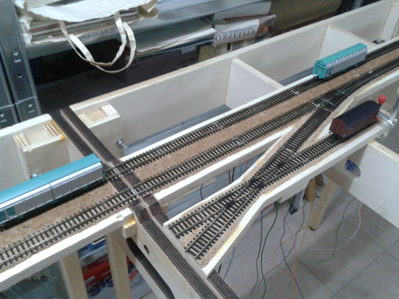

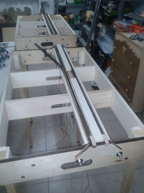

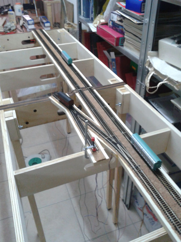

Per ora sono arrivato fino a qui:
Moduli:
100,85 KB
C'è il piano livellato col sughero per le rotaie e fino a quando non avrò i binari c'è tempo per sviluppare un 'idea.

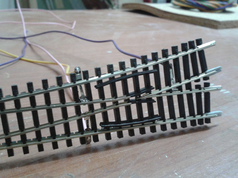

Per ora ho un deviatoio sinistro ad aghi elastici che sarà motorizzato con uno dei miei accrocchi elettronici e servocomando da modellismo.
Deviatoio sinistro Tillig:
110,12 KB

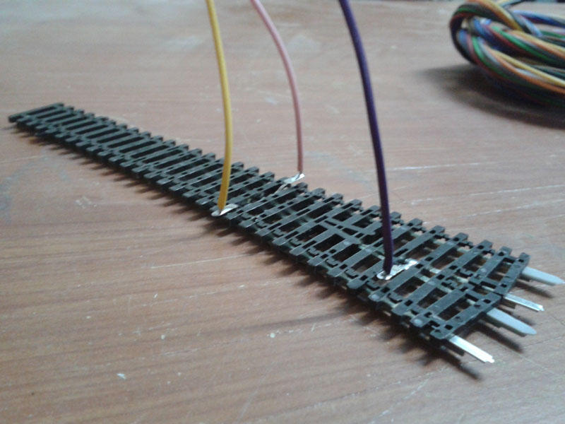

Ho già saldato i fili per le corrette polarizzazioni:
Viola= cuore; giallo e rosa= aghi del deviatoio:
96,18 KB
Per i fili colorati la scelta è casuale.

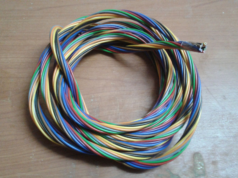

Mentre per le norme, una possibile soluzione potrebbe essere questa:
Treccia di fili colorati:
135,89 KB

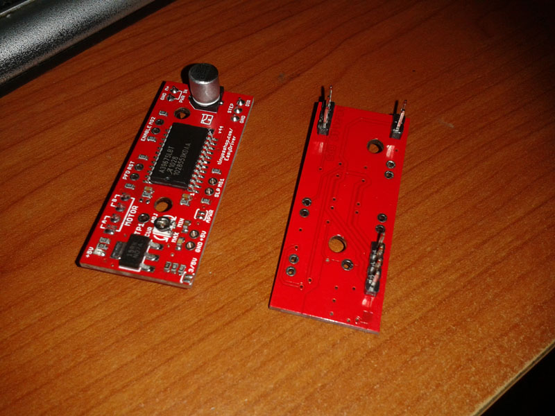

Proprio oggi mi sono arrivate queste due schedine o interfacce per gestire i suddetti motori con Arduino:
Motor stepper:
126,39 KB
Lo scopo finale è quello di avere un paio di pulsanti per muovere con comodità
la piattaforma girevole o un carro trasbordatore.
La differenza tra i due dispositivi sta solo nella meccanica che per ora manca.
Niente PC e niente accrocchi strani, solo due pulsanti ed al massimo qualche led.
Questo è il mio "fronte", ma sono ancora su una linea arretrata per portare qualche novità in merito. Devo recuperare ancora un paio di motori passo passo e poi potrò fare qualche prova.
Per ora posto questo che mostra l'applicazione pratica del "motorstepper" con Arduino.

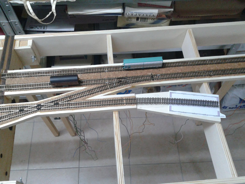

Inoltre ho fissato le dime in testa al modulo per l'allineamento:
Binari e dime:
96,04 KB
Manca solo l'incollaggio finale dei binari. In foto sono visibili anche due listelli-dima usati per allineare i vari elemeti di binario diritto come suggerito da Andrea.

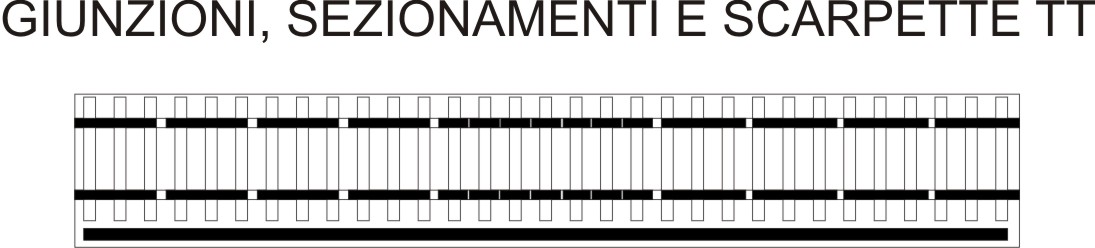

Comunque ho notato una cosa che è già stata detta nel forum, montando 6 binari Tillig da 166 mm non si hanno 996 mm di linea, ma esattamente 1000 mm. Cioè un metro esatto. Paradossalmente non è corretto, perchè 166 x6 fa 996.
Magari dico una stupidata, in quanto con le scarpette isolanti per le sezioni di blocco qualche decimo si aggiunge. Ma 4 mm di differenza non sono decimi.
In qualsiasi caso, basta rifilare l'eccedenza dopo la posa dei binari che tutto torna a posto.
Questo l'ho notato anche nel modulo di piena linea che si vede in fondo nella foto. Ho pensato che con il deviatoio, il primo modulo avrebbe avuto qualche tolleranza in eccesso. E invece è perfetto ed il problema si ripropone anche nel secondo modulo.
Per ora non incollo nulla, così sabato 29 ragioneremo anche su quello.

- Andrea
- Messaggi: 23551
- Nome: Andrea
- Città: Milano
Questa è una SACROSANTA VERITA'!
L'ho notato anch'io, alla fine ho dovuto rifilare non poco entrambe le estremità.
Io ho il dremmel e ci ho messo un attimo (bisosgna comunque fare molta attenzione), ma per chi non ha questo utensile, è un inconveniente non trascurabile.

- Riccardo
- Messaggi: 5638
- Nome: Riccardo
- Città: Milano
- Età: 21
PS: faremo una segnalazione ufficiale a Tillig !!! (
- Edgardo_Rosatti
- Messaggi: 5122
- Nome: Edgardo
- Città: Muggiò
- Età: 60
Ora non ho in mano i binari da 166mm, ma a questo punto sono sicuro che hanno qualche decimo o frazione di esso in più di lunghezza.
Spero di commettere un errore [:I]
Edgardo
- Riccardo
- Messaggi: 5638
- Nome: Riccardo
- Città: Milano
- Età: 21
sono proprio 166 e rotti.....
ho dovuto "segare" anch'io l'eccesso .....
..... e pensare che ci siamo sparati 2/3 mesi o più di discussioni con sto benedetto 996mm. .
Sarà ma forse è meglio "tagliare" che aggiungere, il nominale 166 crea il modulo 996; se si partisse da 1000 e poi partita di binari esatti 166 saremmo ancora nei "premi"

Forse è ancora prematuro parlare di scenario, oggi ho fissato l'incrocio e qualche binario con la base per il ricovero loco. Per fissare i binari sulle testate sto sperimentando una soluzione a circuito stampato da saldare al posto delle ultime 3 traversine che verrà poi incollato con epoxy sul piano.
Domani dovrei riuscire a montarle.
Giunzioni:
58,4 KB
Incrocio:
123,99 KB
Notare come "incrocia" bene il carro del Doc
Incrocio:
129,07 KB
Ricovero:
120,14 KB

La rimessa hai intenzione di posarla a quell'altezza o più avanti?
