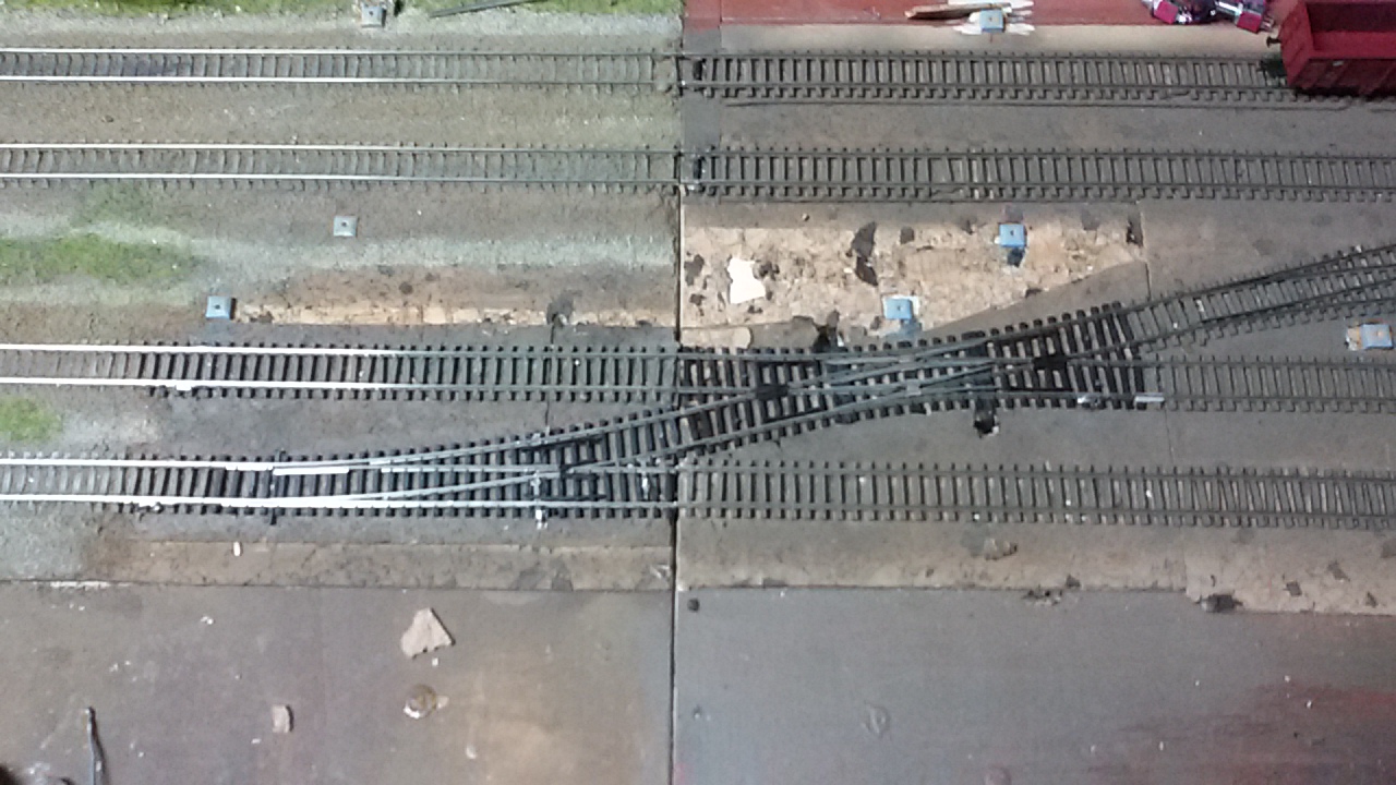

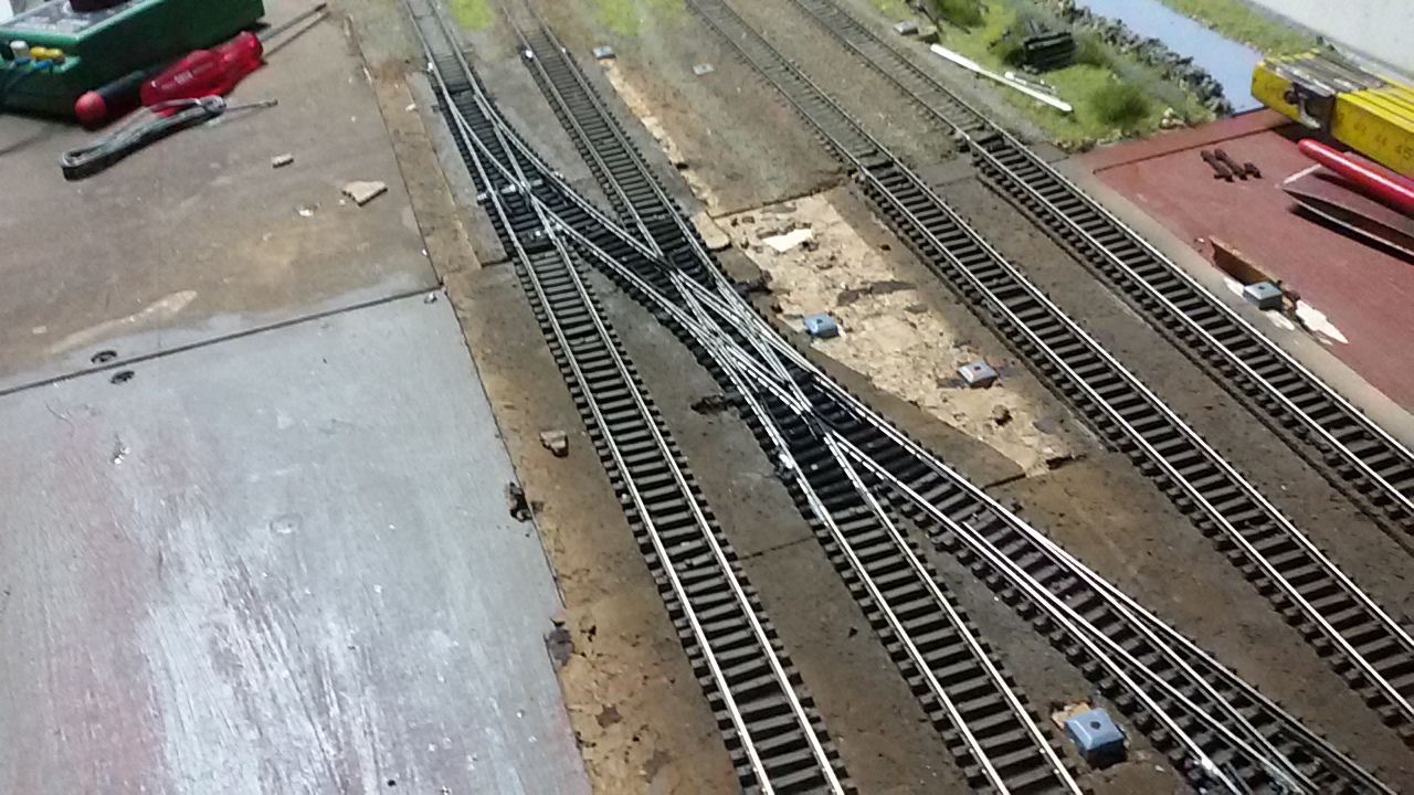

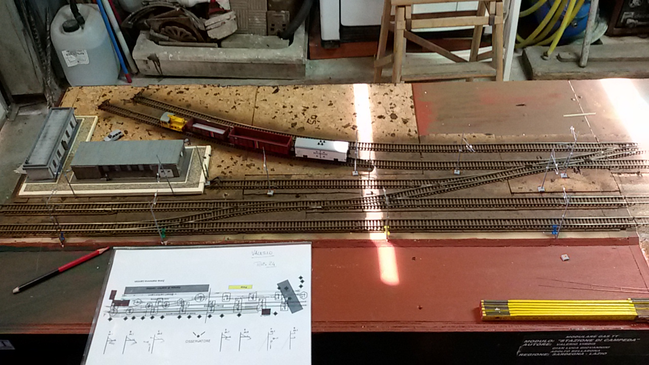

Iniziano le prime prove di manovra nello scalo, purtroppo risultano un po difficoltose...
Speriamo bene... :geek:

Valerio, qual'è il deviatoio che fa le bizze?

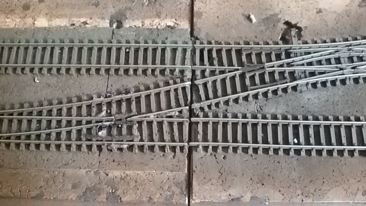

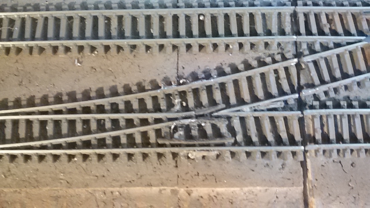

Il problema è in una deviata proprio nella giunzione dei moduli
401,05 KB
L'amico Davide , magin81, mi ha suggerito una controrotaia , soluzione adottata da Giulio Barberini
Adolfo.. il video i prossimi giorni. .. questa sera sono in servizio :geek:
P.S. ho scoperto un altra causa del deragliamento.
Notate qualcosa ??
354 KB

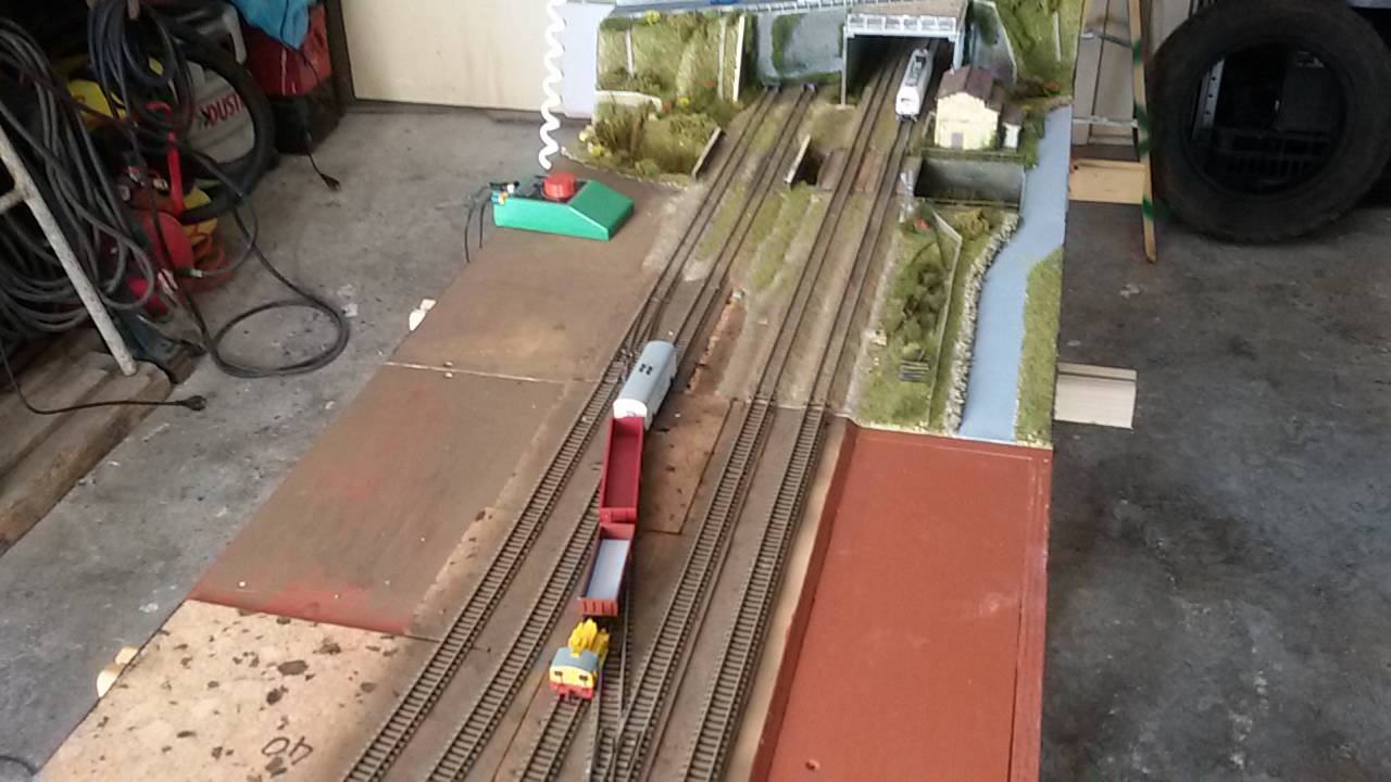

Dunque, ho fatto una prova, ho messo la controrotaia mancante e fatta arrivare sino all'altro "doppio", naturalmente va tagliata, però già alla prima prova i convogli non deragliano più...
401,18 KB

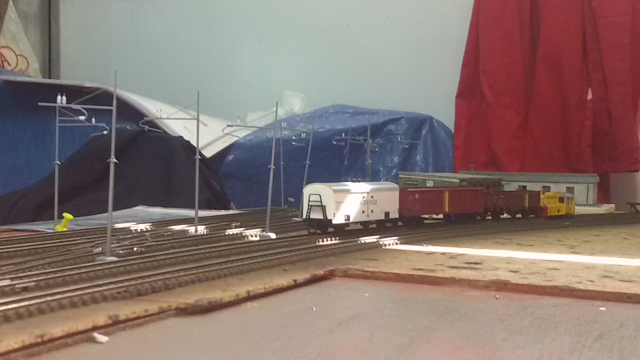

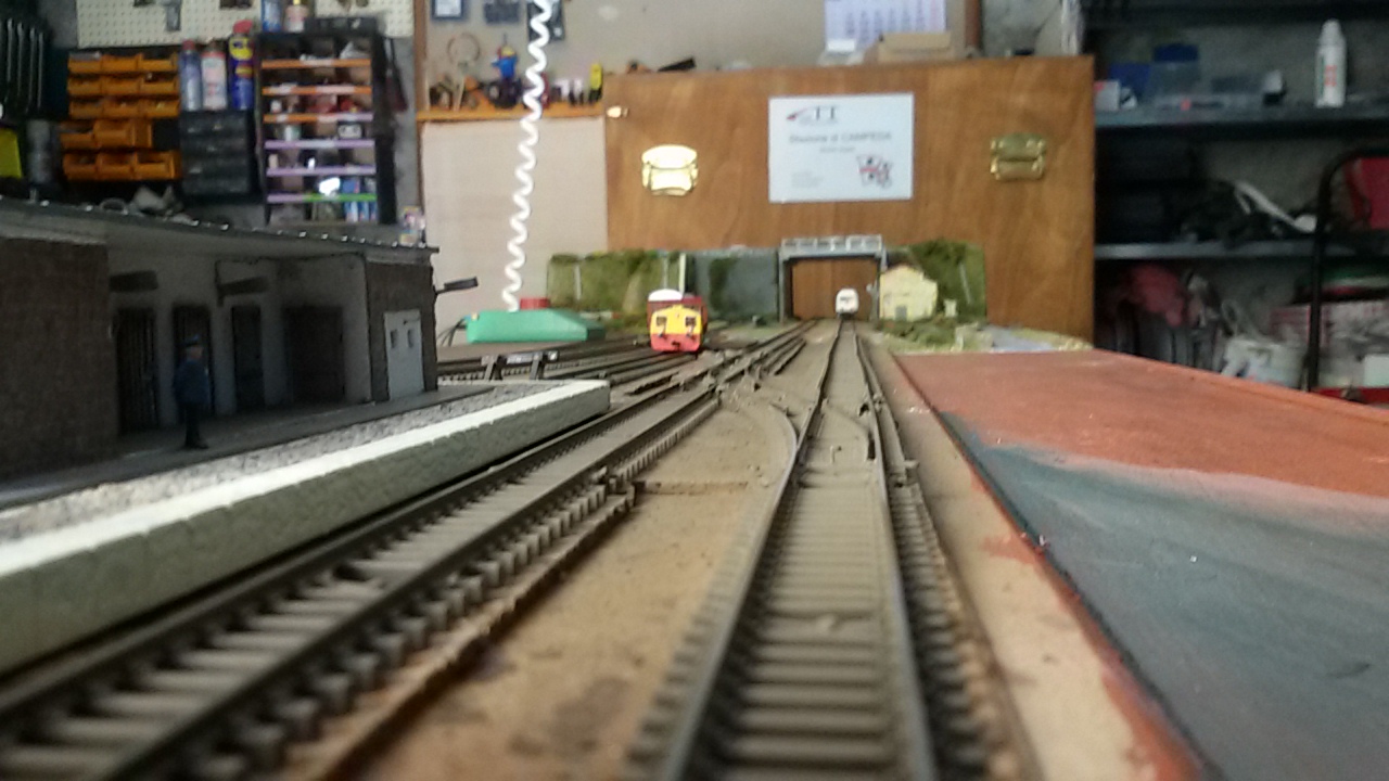

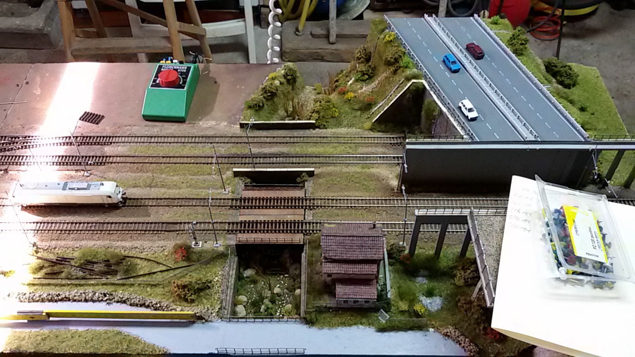

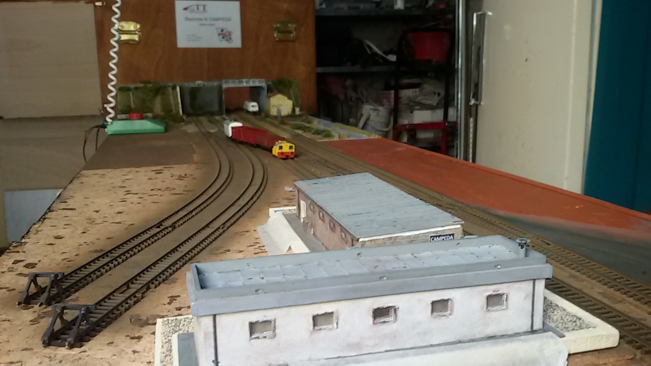

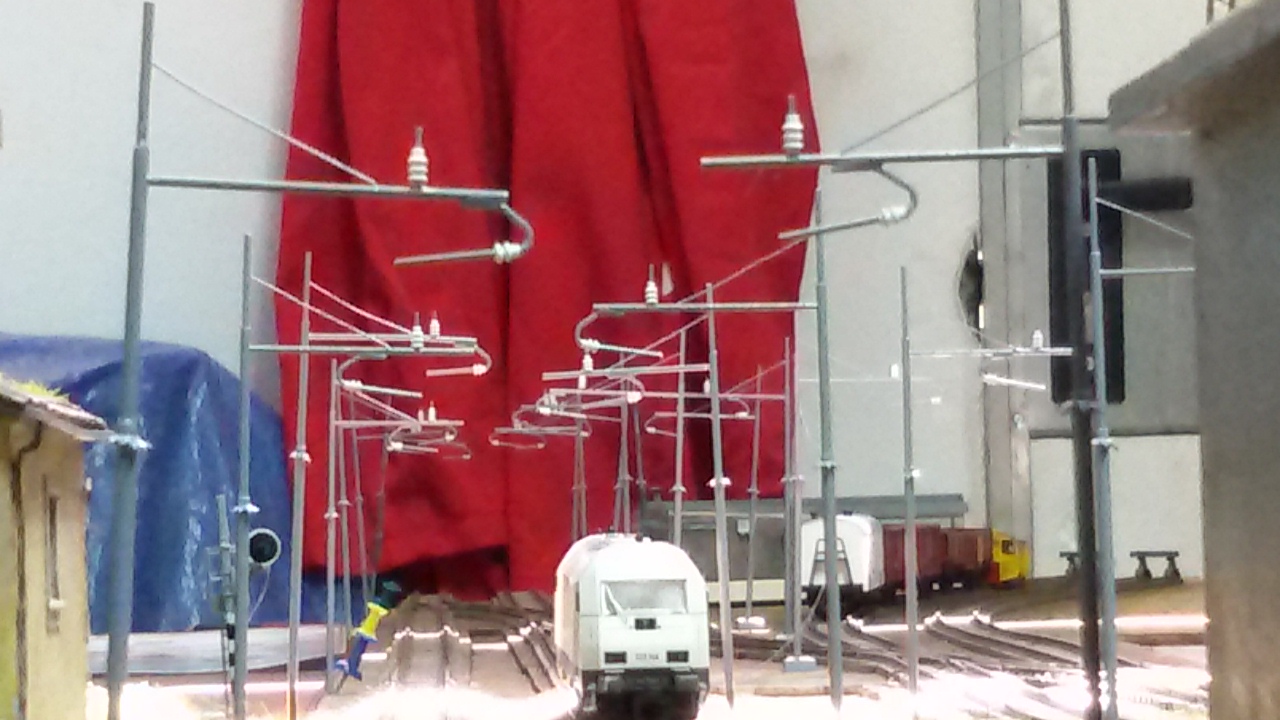

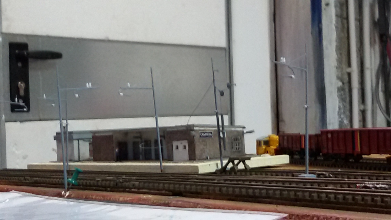

Dopo di che ho provveduto a verificare la posa dei plinti e dei pali per verificare la posizione, tutto ciò per prevedere le posizioni dei segnali e procedere con l'impianto elettrico sottostante.
Una volta verificata la posizione dei pali e dei segnali , avverrà il fissaggio definitivo ( del plinto ) e si potrà inserire massicciata ed erba

A proposito, i pali della linea aerea devono ancora essere fissati definitivamente e sono solo provvisori, giusto?

Andrea, pardon ... allora, si pali sono solo appoggiati in via provvisoria per vedere le misure dei plinti e se torna...
Spero che tornino , non ho una misura esatta della posizione dal progetto di Riccardo ma in linea di massima appena vedo che tornano le misure per la catenaria fisso i plinti
I vari tratti della catenaria variano dai 160 mm ai 350 mm
Messaggi: 11497
Re: MODULO (doppio) "Stazione Campeda"
#491 Messaggio da adobel55 »
Se non sbaglio i pali della linea principali sono a 24 cm l'uno dall'altro, tranne i finali che sono a 12,5-12,3 cm dalla testata.
Per i pali interni ai tronchini te li puoi giostrare come vuoi, purchè relistici.
Messaggi: 4391
#492 Messaggio da saverD445 »
Infatti sono cosi
Nelle due testate sono già a 125 mm , nella zona ingresso scalo a circa 160 mm , gli altri tratti a 250 mm e un tratto nel binario esterno a 350 mm

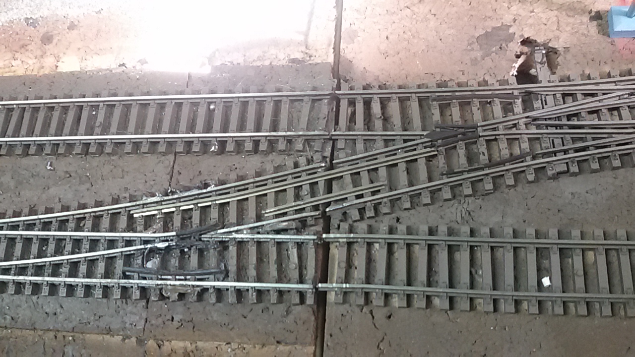

Ho ricostruito la controrotaia persa e ho fatto delle prove.
La Kof è piccola, ha qualche problema di captazione e i binari sono un po sporchi.
Passa però poi deraglia lo stesso, sto pensando che le controrotaie ci vadano lo stesso ...

#497 Messaggio da dilan »
Osservando la foto (che non è molto nitida) sembra che il cuore dello scambio non sia integro e questo potrebbe essere la causa del detagliamento.
Dovresti sistemare anche i binari nel punto di giunzione che, a parte lo spazio eccessivo, non mi sembrano ben allineati.
L'ideale sarebbe evitare la caduta di scambi e incroci nei punti di giunzione, però capisco che a volte, per motivi di spazio, si è costretti ad accettare il compromesso.
In ogni caso hai fatto un bel lavoro.

Antonio, hai perfettamente ragione ma far cadere tutto li è stato necessario per poter eseguire il progetto.
Potevo far cadere tutto in un modulo ma non potevo mettere sulla testata un deviatoio... E' stato un compromesso .
In effetti devo essere sincero, l'anno scorso in fase di posa, avevo rotto sia il doppio sia quel deviatoio che avevo incollato tra mille...... :cool: :cool: ....per poter presentare il modulo a Novegro 2014.
purtroppo l'unica cosa che potrei fare è quella di sostituire il deviatoio,ne avrei fatto volentieri a meno... Il doppio non lo voglio manco toccare ... mamma mia...
La mia paura è di non risolvere piu' di tanto e quello è un punto balordo... ecco perché vorrei provare con le controrotaie nella giunzione, so che non sarebbe realistico ma se posso evitare di metterci troppo le mani potrebbe essere una soluzione .
L'importante è che la piena linea non dia problemi e di quello ne abbiamo prova per ben tre giornate di esposizione.... alle manovre nello scalo cercheremo personale altamente qualificato ed astemio :wink: :cool: :cool:
