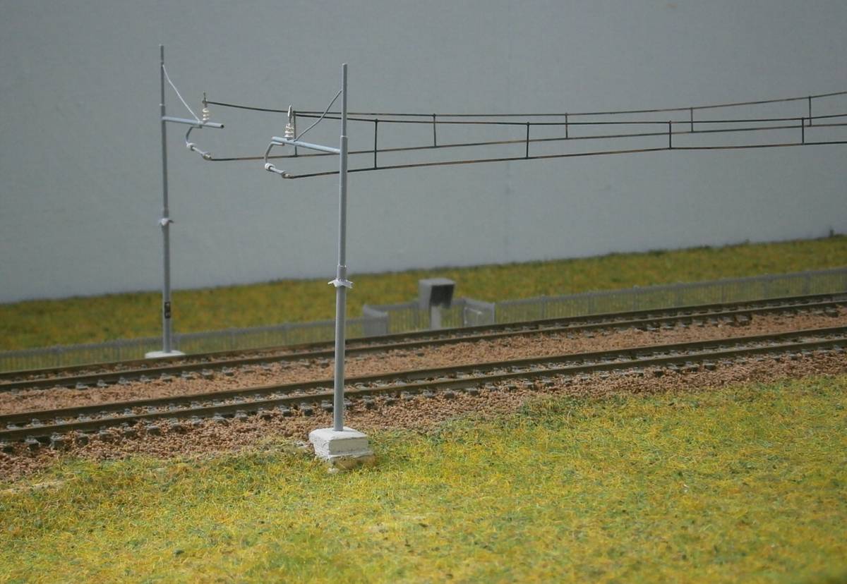

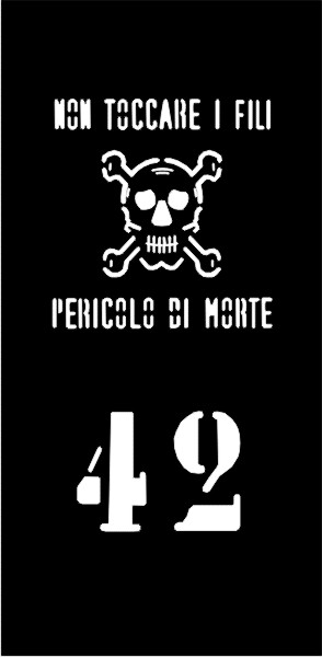

In questi giorni sto facendo piccoli particolari come le tabelle distanziometriche dei segnali, un piccolo cantiere edile in onore della ditta "Longato costruzioni" (mio suocero in pensione), delle decal per i pali (vedi foto) e la segnaletica stradale.
Infine spero quanto prima di fare il PL vero e proprio e di aggiungere un po' di vegetazione in più.
Che dire, grazie ancora a tutti.
Aggiungo ancora che questo modulo è realizzato a più mani e ci tengo a dirlo primo fra tutti l'instancabile Adolfo per gli edifici curati nei minimi particolari come l'interno del ricovero loco coi portoni apribili, Riccardo per la linea aerea, Giuseppe per la staccionata, Andrea per il verde, Nino per i segnali e senza dimenticare il piccolo effetto saldatrice a led progettato da Roy che in foto non si vede ma è presente nella fossa di ispezione del ricovero.
Decal palo:
20,63 KB

Ed ecco il palo con la decal...

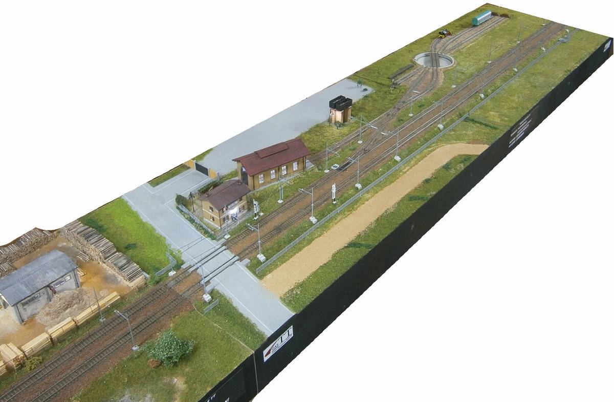

Approfitto anche per inserire una veduta aerea. :wink:
Bel colpo d'occhio direi...

Attualmente le decal non sono acquistabili, in quanto non sono all'altezza di fare vere e proprie decal commerciali e francamente non me la sento di chiedere denaro.
Quelle che vedete sono semplici prove di stampa su fogli decal bianchi, frutto di una sperimentazione grafica con il corel.
Le stampe sono fatte con una stampante HP serie 5500 a getto d'inchiostro. La loro applicazione è un po' critica, in quanto l'inchiostro tende a staccarsi dal supporto quando viene inumidito dall'acqua.
Tuttavia, con un po' di attenzione è possibile effettuare un buon trasferimento della decal sul supporto di destinazione senza intaccare l'inchiostro.
Dovrei provare con le stampe laser, ma non ho ancora avuto modo di farlo e non ho i fogli adatti.
In qualsiasi caso posso mettere a disposizione per chi fosse interessato il file vettoriale della decal, ma purtroppo non posso postarlo qui, in quanto è un po' pesante.
In alternativa, posso fare qualche stampa di prova e spedirla gratuitamente a chi ne fosse interessato. La stampa è di 21x7 cm circa.
Per chi vuole il file cdr o pdf del foglio decal può contattarmi in email tramite l'mp del forum e glielo invierò volentieri.

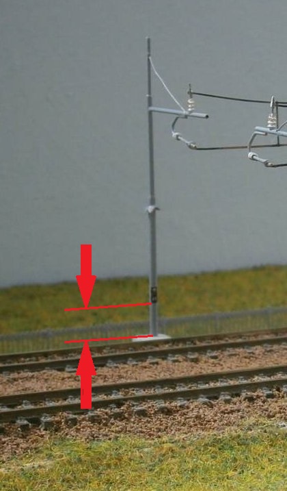

molto bene Edgardo,
per quanto riguarda la posizione delle decal, vi è una misura particolare?
69,83 KB
La foto di insieme è davvero spettacolare ottimo modulo

rbk250 ha scritto:
molto bene Edgardo,
69,83 KB
10 mm a partire dalla base del plinto.

Ecco i file.
Grazie Ed per la condivisione.
Palo_linea_aerea.pdf (2654,12 KB)
Decal_palo_TT.cdr (2731,82 KB)

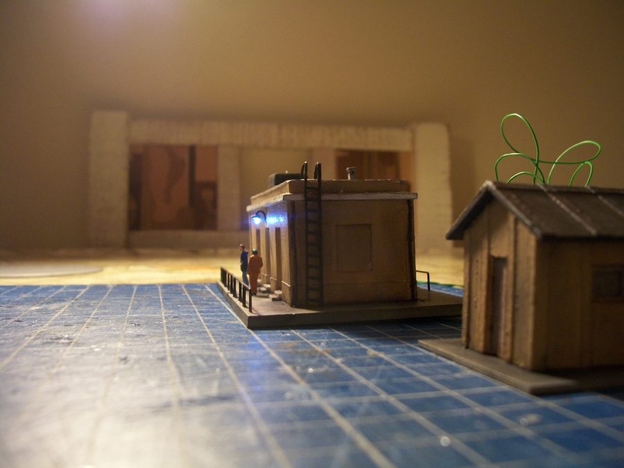

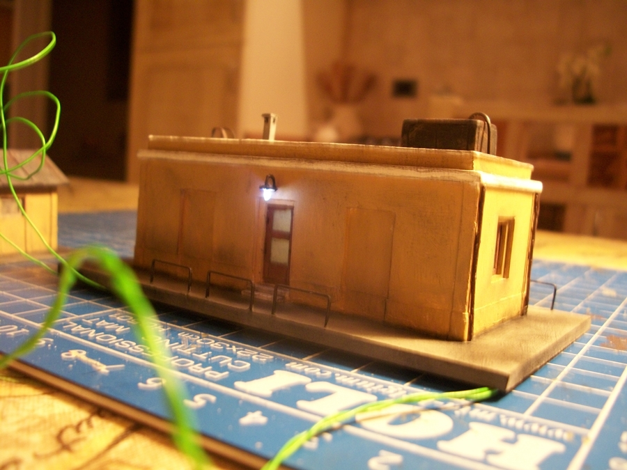

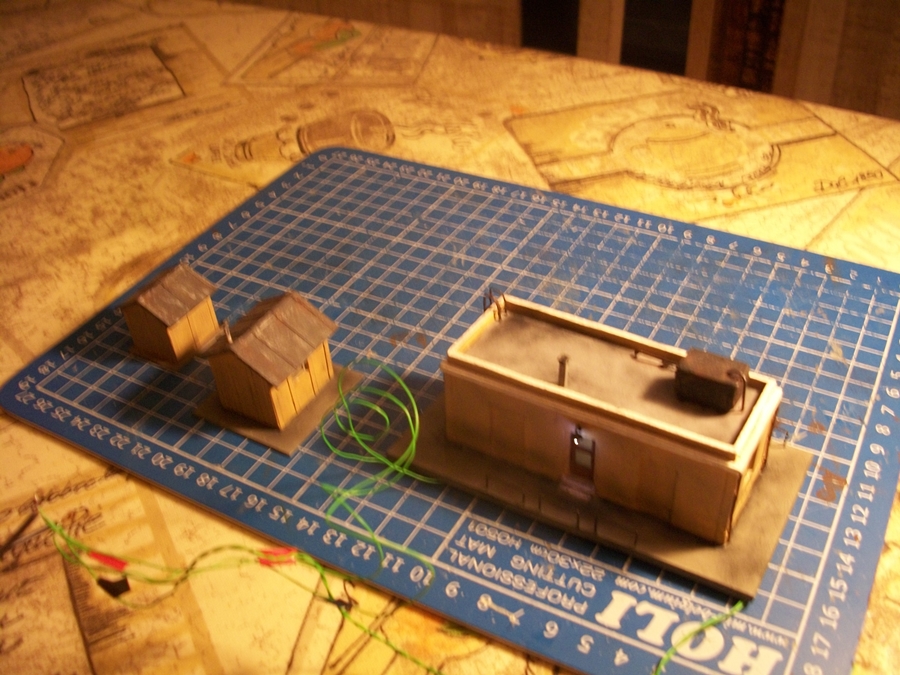

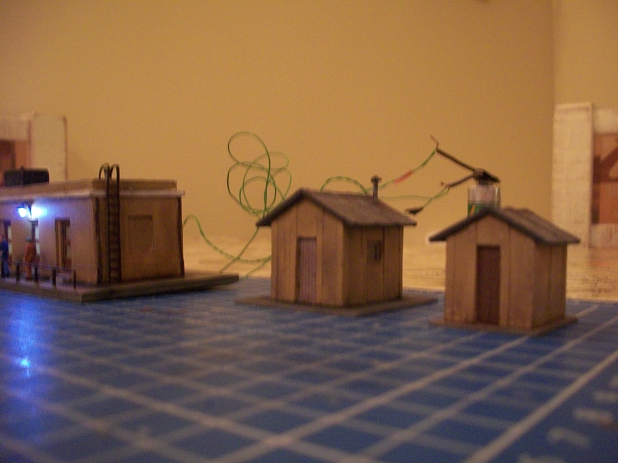

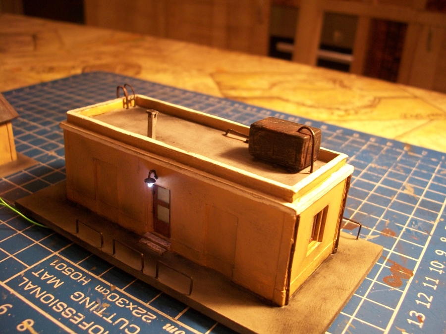

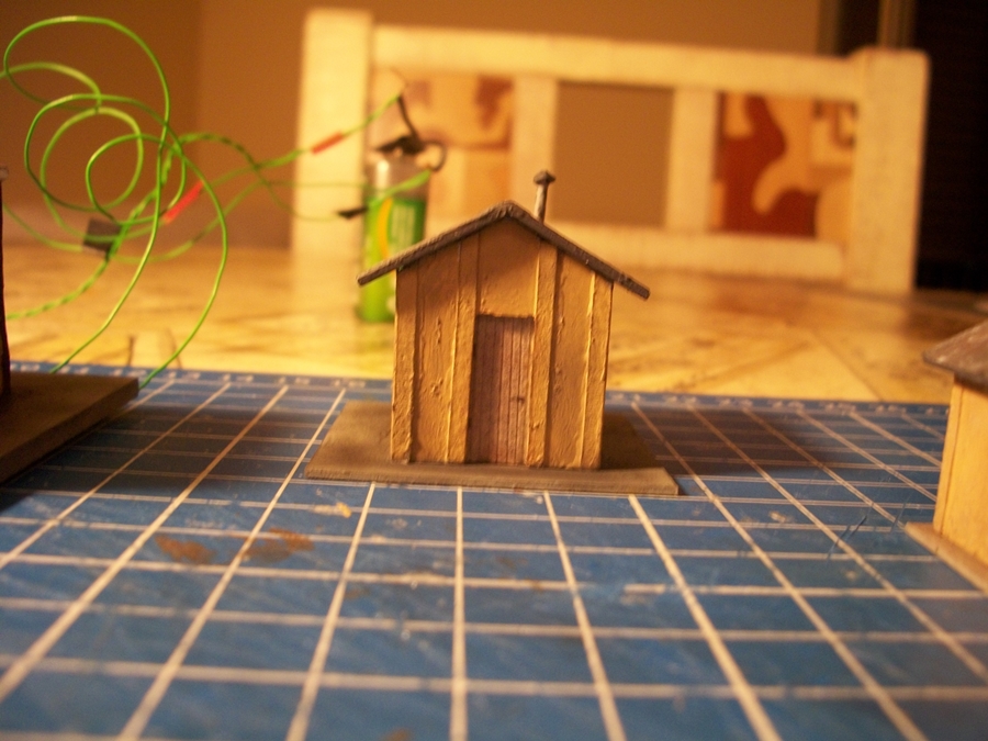

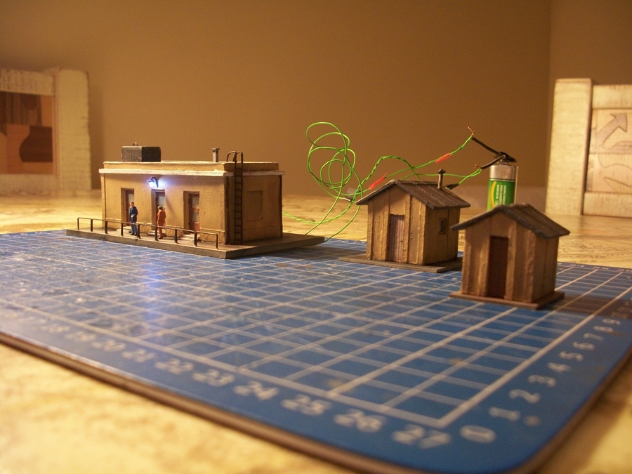

come promesso ho realizzato alcune nuove costruzioni per il modulo Servizi da inserire nella parte destra dove c'è la piattaforma per intenderci.
Ho realizzato un edificio uffici e due casotti, uno standard ed uno un po più grande.
Appena posso spedisco.
Allego le foto e come sempre a voi i commenti.
Ciao Edgardo e ciao a tutti.
422,65 KB
424,12 KB
417,96 KB
420,42 KB
473,27 KB
495,68 KB
386,56 KB
415,34 KB
Flavio

E' sempre bello ammirare i tuoi lavori.
Grande Adolfo!

#369 Messaggio da Andrea »
adobel55 ha scritto:
Edgardo,
Uao!!
E ce lo dici così senza un minimo di preavviso?
E se qualcuno avesse problemi di cuore?
Che dire Adolfo, bellissime realizzazioni, in linea con lo standard dei tuoi lavori. :cool:
Re: MODULI "piattaforma girevole" e "ultimo casello"
#370 Messaggio da Marshall61 »
Ottimo lavoro Adolfo, sono bellissimi....complimenti vivissimi per le realizzazioni!!!! :wink: :grin:

#371 Messaggio da Riccardo »
bravo Adolfo, molto belli.
Faranno un figurone nel modulo... :cool: :cool: :cool:

#372 Messaggio da adobel55 »
Grazie, siete troppo buoni.

#373 Messaggio da 58dedo »
Adò, ma che produzione! Oltre ad essere veramente belli, sforni in continuo edifici di tutti i generi, ma non è che hai ingaggiato della manovalanza sottocosto? :smile: :smile: :wink:

Mitico Adolfo.... !! Toglimi una curiosita' che tipo di led o micro lampadine hai adoperato per l'illuminazione esterna ?
Come vedo si possono alimentare con una batteria di che voltaggio ? Saluti. Egidio. :cool:
Messaggi: 11447
#375 Messaggio da adobel55 »
Grazie Diego e Egidio.
L'illuminazione esterna è fatta con microled a cui ho attaccato due resistenze da 1000.
La batteria è da 9 volt ma posso alimentare fino a 12 volt e con le resistenze è tutto ok.
