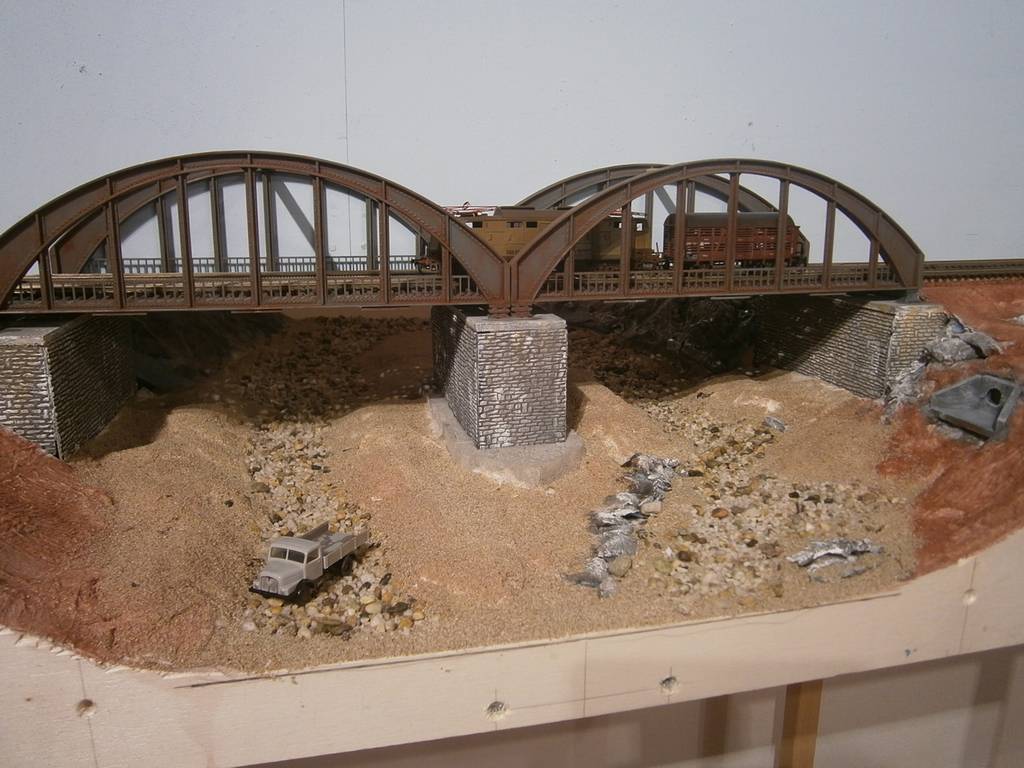

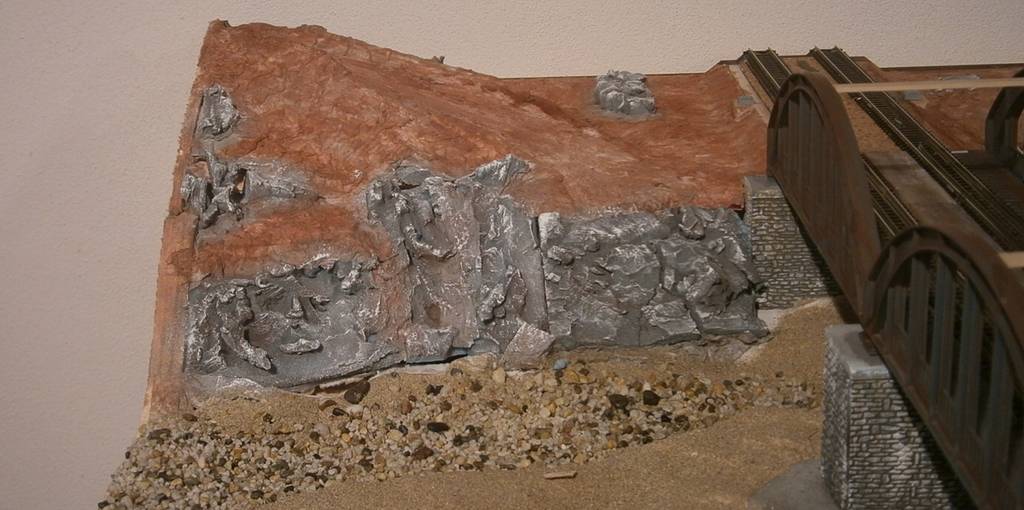

Approfitto per mostrarvi uno scatto con queste rocce quasi ultimate.
Come vedete il polistirolo di Giuseppe ha avuto una fine gloriosa...

#331 Messaggio da Riccardo »
parete rocciosa incredibilmente reale.... :cool: :cool: :cool:
molto ben riuscita :grin:

#332 Messaggio da alexgaboardi »
Complimenti Andrea, la controtaia mi piace molto :wink: :wink:
Ora che riguardo le foto prima e dopo sono d'accordo, la collinetta non era molto realistica, molto meglio ora :cool: :cool:
Anche la parete rocciosa e' fatta davvero bene :grin: :grin:

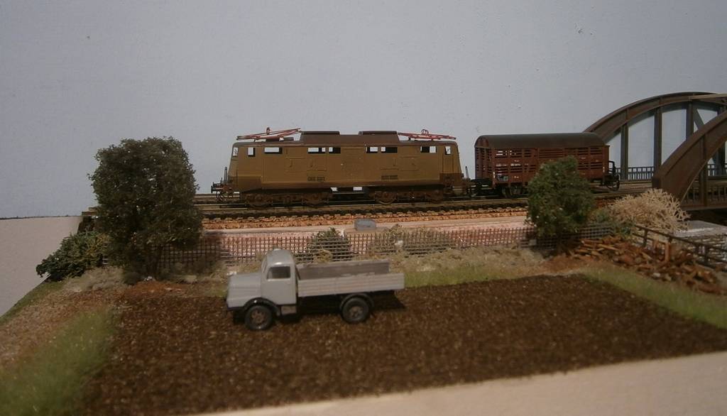

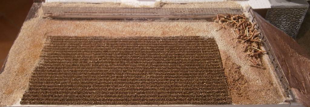

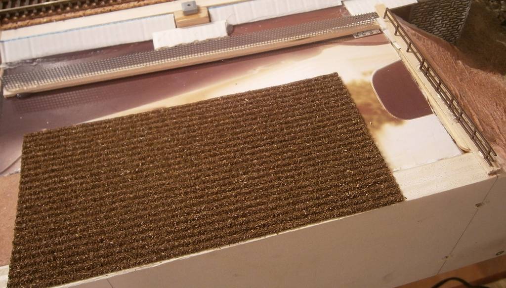

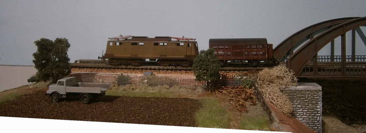

Grazie come sempre per i complimenti.
Sul fronte del modulo (lato sinistro), ho deciso di inserire una porzione di un piccolo campo arato.
Ho anche inserito una recinzione realizzata con un retina in plastica (la medesima utilizzata per pavimentare il centro del ponte).
Ho inserito un paio di alberi di provenienza commerciale, del legname ed un po' di vegetazione.
Una E.424 FS (Giuseppe Risso), transita nei pressi del campo arato...
Inquadratura frontale.
Tempo impiegato, circa un'ora e mezza. :wink:

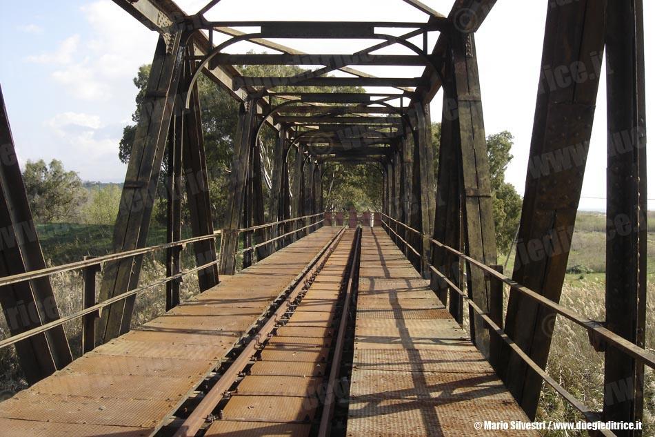

Andrea, se ti può essere d'aiuto ti invio una foto di un ponte con la copertura in lamiera
119,23 KB
Spero non sia troppo grande l'ho trovata sul sito di Due G Editrice
Ciao Loris

#335 Messaggio da alexgaboardi »
non mi stancherò mai di farti i complimenti Andrea, il campo arato è venuto davvero bene, lo scorcio è fantastico :grin: :grin:

Grazie Loris, noto che non c'è una vera e propria controrotaia.
Grazie anche a te Alessandro. :grin:

#337 Messaggio da giuseppe_risso »
Bellissimo, Andrea, certo che se quella 424 si muovesse un po'...

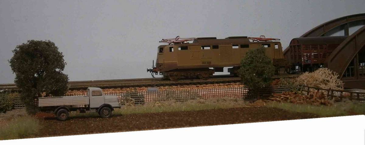

... certo che se quella 424 si muovesse un po'...
Eppure io l'ho spinta col dito e si muove che è una meraviglia... leggerissima!

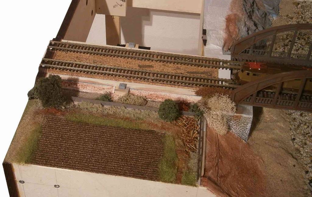

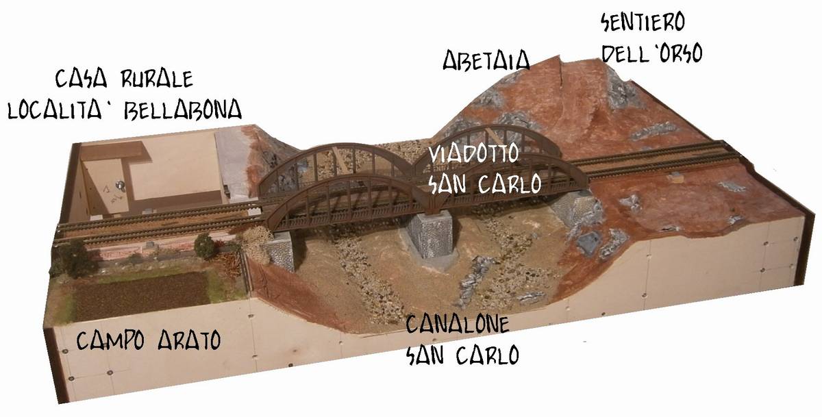

Il modulo prende forma...
Ho dedicato un'intera località all'amico Adolfo che sta autocostruendo la casa rurale...
Ho anche inserito il sentiero dell'orso... in onore del Doc!
Nulla viene lasciato al caso... :wink:
Se avete dei suggerimenti, son qui!

#340 Messaggio da Riccardo »
Andrea,
quella "visione" con la loco è MERAVIGLIOSA !!!
Realismo incredibile, sono senza parole :cool: :cool: :cool:

#342 Messaggio da Docdelburg »
Grazie Andrea!
Il campo arato è sempre d'effetto e il tuo è sicuramente di ottimo livello, ma.......pone dei problemi.
Mi spiego: nelle norme non è riportata l'indicazione di una stagione cui far riferimento per la scenografia. Immagino che non ci saranno moduli innevati vicino a scene di mietitura! :cool: :cool:
Però credo sia il momento di decidere una linea comune.
Il campo arato, spoglio da aratura recente com'è il tuo ora, indica un periodo tardo autunnale (con relativi colori e vegetazione parzialmente caduta); se invece lo occupi di ortaggi, pomodori, piantine varie si può pensare ad un periodo tardo estivo che mi risulta il più versatile come colori, vegetazione e possibilità di copertura con fogliame di eventuali giunzioni.
A te (e al gruppo gasTT) la decisione. :cool:

Ma si può sapere che diamine ci fa questo nel torrente??!!
99,73 KB
