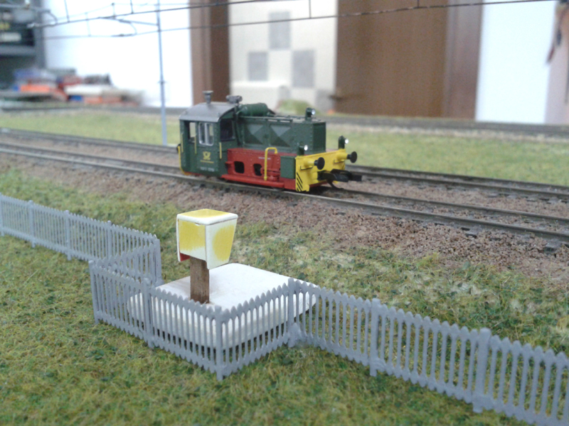

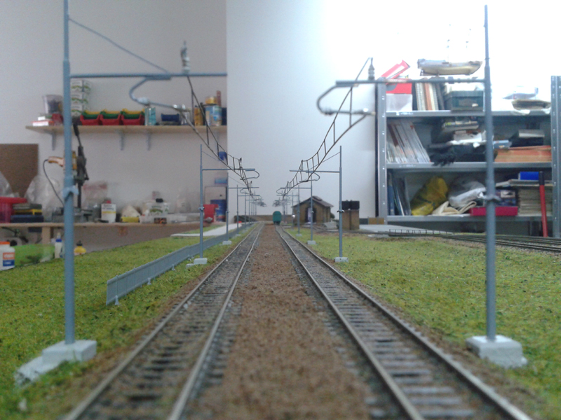

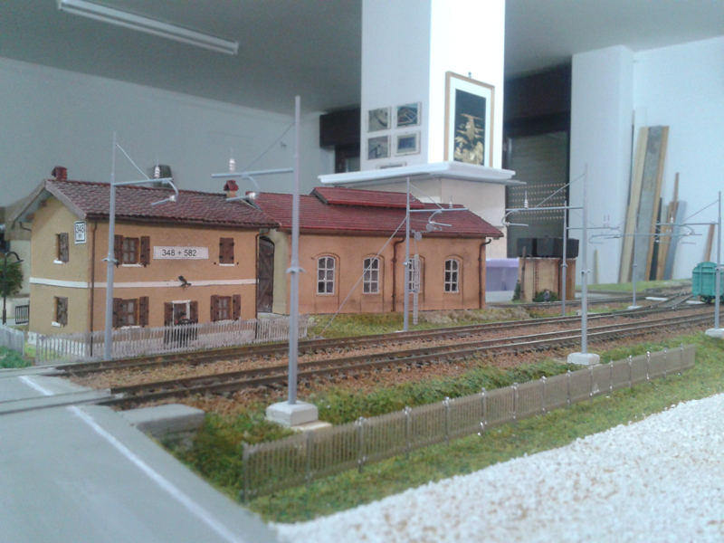

Seriamente (la grappa però la porto veramente) ho montato i pali di Riccardo usando una squadretta ed uno spessore in legno per il loro posizionamento, ora manca la catenaria che monterò per ultima. Anche se la linea aerea non sarà funzionante, sul modulo sarà cablata alla scheda di alimentazione così si potranno fare delle prove elettriche tempo permettendo.
Palificazione:
372,09 KB
Palificazione e staccionata FS:

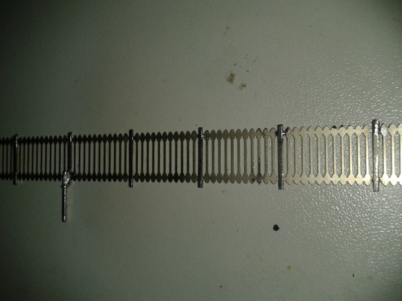

420,75 KB
La staccionata FS è in fase di realizzazione ed è composta da 8 elementi lunghi 25 cm:
Staccionata FS:
340,85 KB
Se Giuseppe ha inserito nella lastra gli spessori dei pilastrini vuol dire che vanno montati. La lavorazione porta via un po' di tempo, ma una volta presa la mano non ci si mette molto nell'assemblarli. E' solo una questione di tecnica; "metti la cera, togli la cera" :wink:
Ho aggiunto 4 terminali capicorda a saldare per fissare la staccionata alla base del pannello con colla epossidica, non prima di verniciare il tutto in grigio chiaro.
Purtroppo anche qui non ci saranno tutti i particolari previsti tipo le sbarre del passaggio a livello, quindi sarà un modulo "under construction".
Ciao neh!
Edgardo

Riccardo, hai fatto molti pali in serie e sai che alla fine quando prendi la mano diventa tutto più facile;
Con la brasatura ho fatto così; fisso su un piano un segmento di staccionata con nastro adesivo e prestagno l'estremità superiore di ogni singolo pilastrino con una minuscola goccia di stagno (sono 15).
Poi, uno ad uno posiziono gli spessori e li fisso alla staccionata col saldatore scaldando il punto prestagnato.
Ripeto per l'estremità inferiore.
In questi passaggi uso del flussante (cloruro di zinco) che evita la formazione di grumi.
Ripeto il tutto per l'altro lato della staccionata (altri 15 spessori).
Infine levigo il tutto col dremel ed un dischetto in pietra per asportare eccessi di stagno. Se si lavora bene lo stagno in eccesso è veramente poco.
Infine saldo 4 terminali capicorda distribuiti lungo la lunghezza del segmento di staccionata per il fissaggio sul piano del modulo e pulisco il tutto con diluente nitro per la verniciatura.

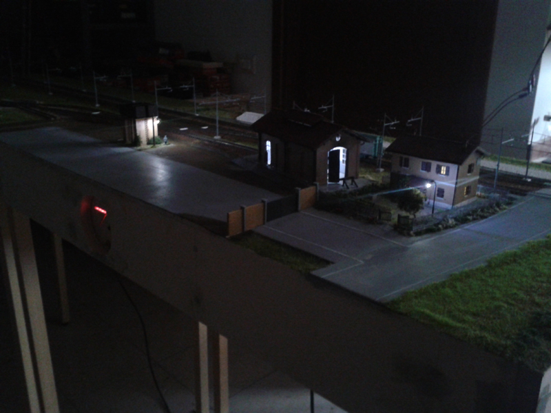

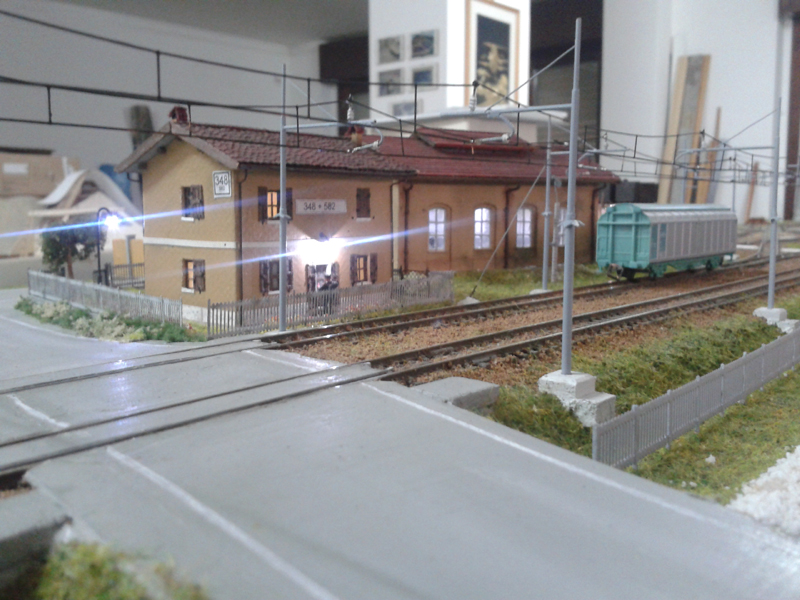

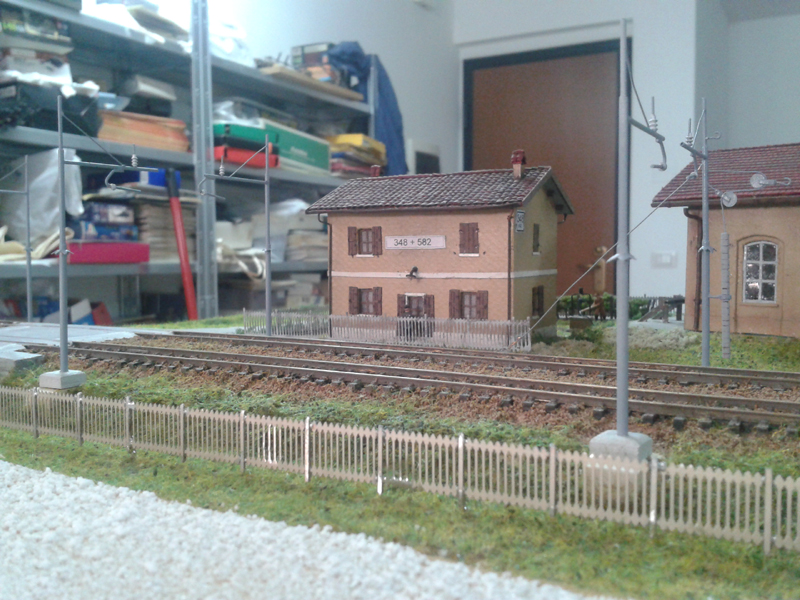

Ultime foto prima di venerdì:
Immagine 1:
358,88 KB
Immagine 2:
366,19 KB
Immagine 3:
380,43 KB
Immagine 4:
276,49 KB

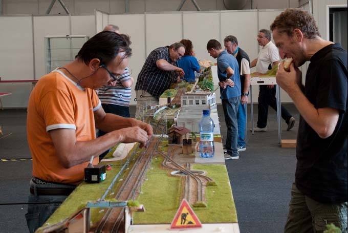

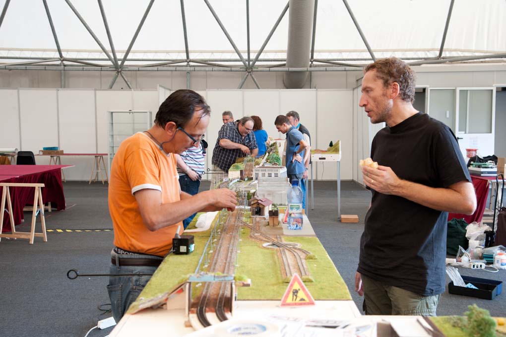

L'instancabile Edgardo sempre al lavoro.
Riccardo sempre con il panino in mano... :cool: :cool: :cool:
118,89 KB
Re: MODULI "piattaforma girevole" e "ultimo casello"
#320 Messaggio da liftman »
...starà tenendo il panino di Edgardo? [8]
Messaggi: 23702
#321 Messaggio da Andrea »
Questo è lo scatto successivo...
Voi che dite?
Io nutro qualche dubbio, Riccardo mi pare sia stato colto in fragranza di reato...
44,97 KB

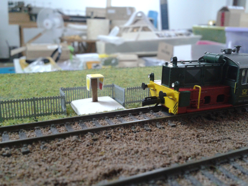

#325 Messaggio da Edgardo_Rosatti »

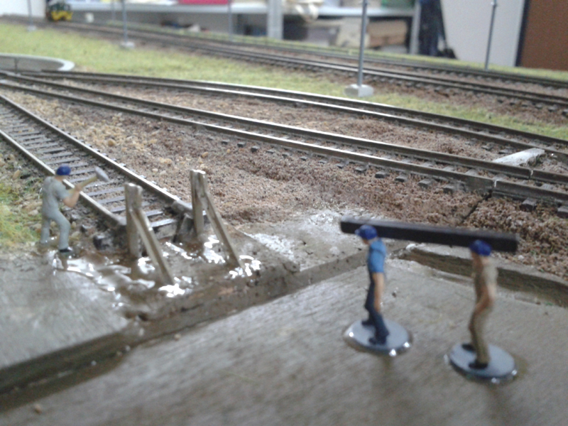

Man at work.
Armatori che posano un respingente:
364,42 KB
Telefono di emergenza:
363,87 KB
Telefono:
385,57 KB
