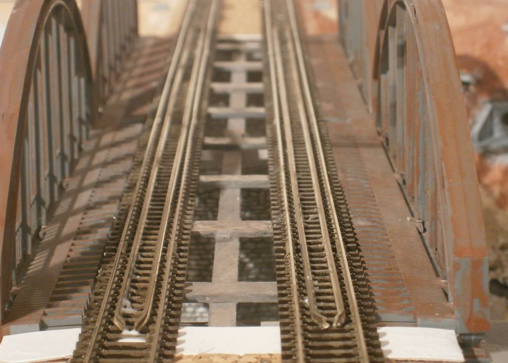

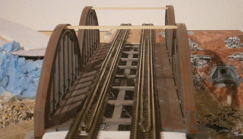

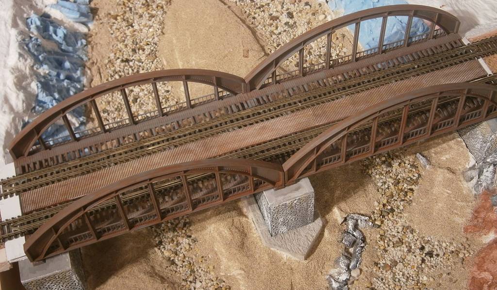

Come anticipato e come al vero, ho inserito le controrotaie (antideragliamento) lungo tutta la tratta del viadotto.
Ho anche smussato le loro estremità.
Per la loro posa, mi sono aiutato con una dima, ricavata da un pannello MDF con spessore 5mm.
Per l'incollaggio, Pattex e qualche goccia di Attack qua e la... vediamo ora se i binari si sollevano ancora.... :cool: :cool:
32,13 KB
Nella parte centrale ci sarà una bella griglia che percorrerà tutto il ponte. :wink:
Che ve ne pare?

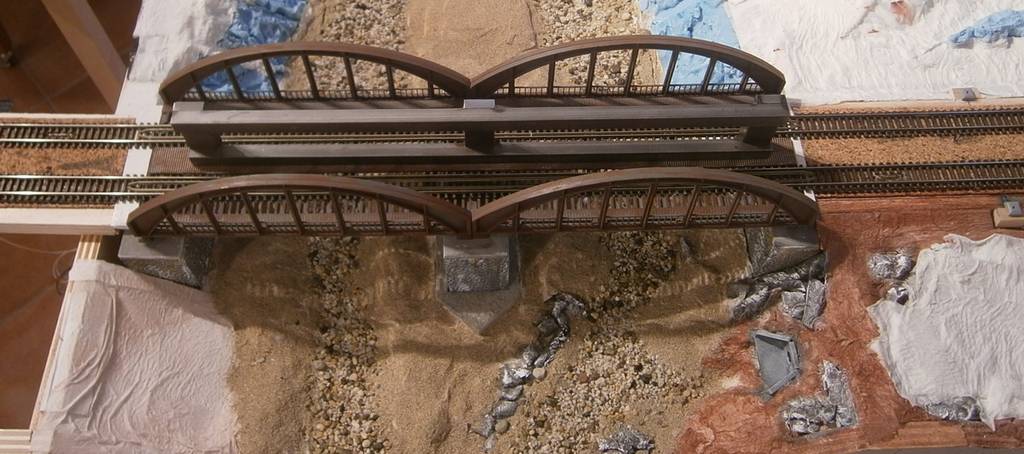

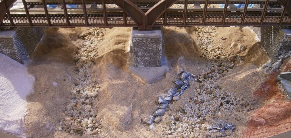

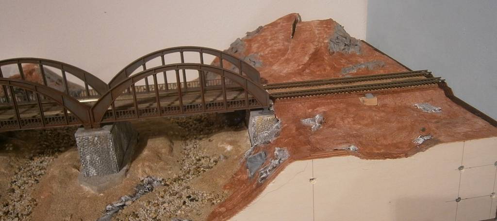

Nel frattempo gli argini del fiume vengono ricoperti con della comune sabbia...

Grazie. Come ti sembrano le controrotaie?

L'idea e la realizzazione direi che è ottima, mi domando solo se fosse stato meglio utilizzare un binario più piccolo come controrotatia.
Complimenti anche per lo scenario del fiume.
Messaggi: 7726
Re: MODULO "Viadotto San Carlo"
#306 Messaggio da giuseppe_risso »
Anche a me sembrano un po' grosse, ma bisogna vederle dal vero.
Poi non é facile, devi trovarne in scala N, ma con la stessa altezza (tipo codice 80) ma allora temo che anche la larghezza sarebbe uguale.
Forse, prima di posarle , avresti potuto dare una fresata, ma non é facile farle belle costanti di spessore.
Alla fine, le lascerei così.

L'effetto controrotaia è decisamente efficace, complimenti. :cool:
Leggendo le considerazioni sulle dimensioni mi è venuto in mente che in molti ponti i binari hanno le traversine coperte da laste di metallo con in rilievo i rombi. Siccome ho anch'io il problema di mascherare quel profilato che ho dovuto mettere come spessore tra base del ponte e traversine, pensavo di utilizzare anch'io una chiusura del genere.
Vendono dei fogli di stirene con i rombi in scala HO e N; ho qualcosa del genere in casa per l'altro ponte. Potresti prendere in considerazione l'idea di chiudere anche tu lo spazio tra le controrotaie in modo da ingentilirne l'aspetto. Che ne dici?

Docdelburg ha scritto:
...Potresti prendere in considerazione l'idea di chiudere anche tu lo spazio tra le controrotaie in modo da ingentilirne l'aspetto. Che ne dici?
In effetti ci avevo pensato, può essere un'idea.
Per lo spessore delle controrotaie non saprei, nella realtà dovrebbero essere dello stesso calibro delle altre (magari mi sbaglio) e così ho fatto...
La macro ingrandisce parecchio, devo dire che visto di persona, rende molto di più. :wink:

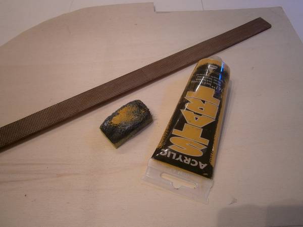

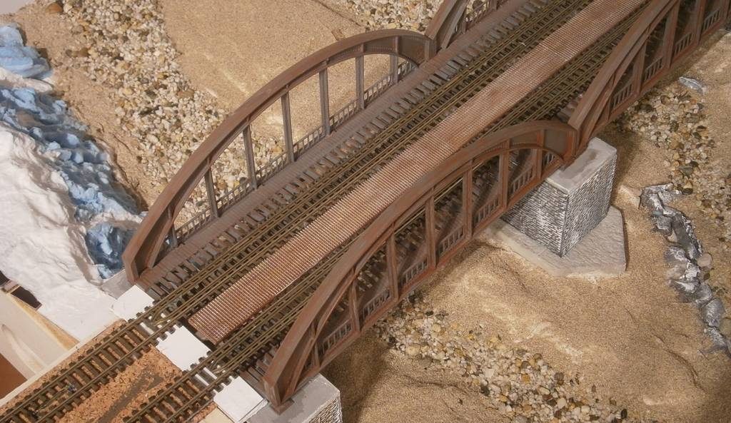

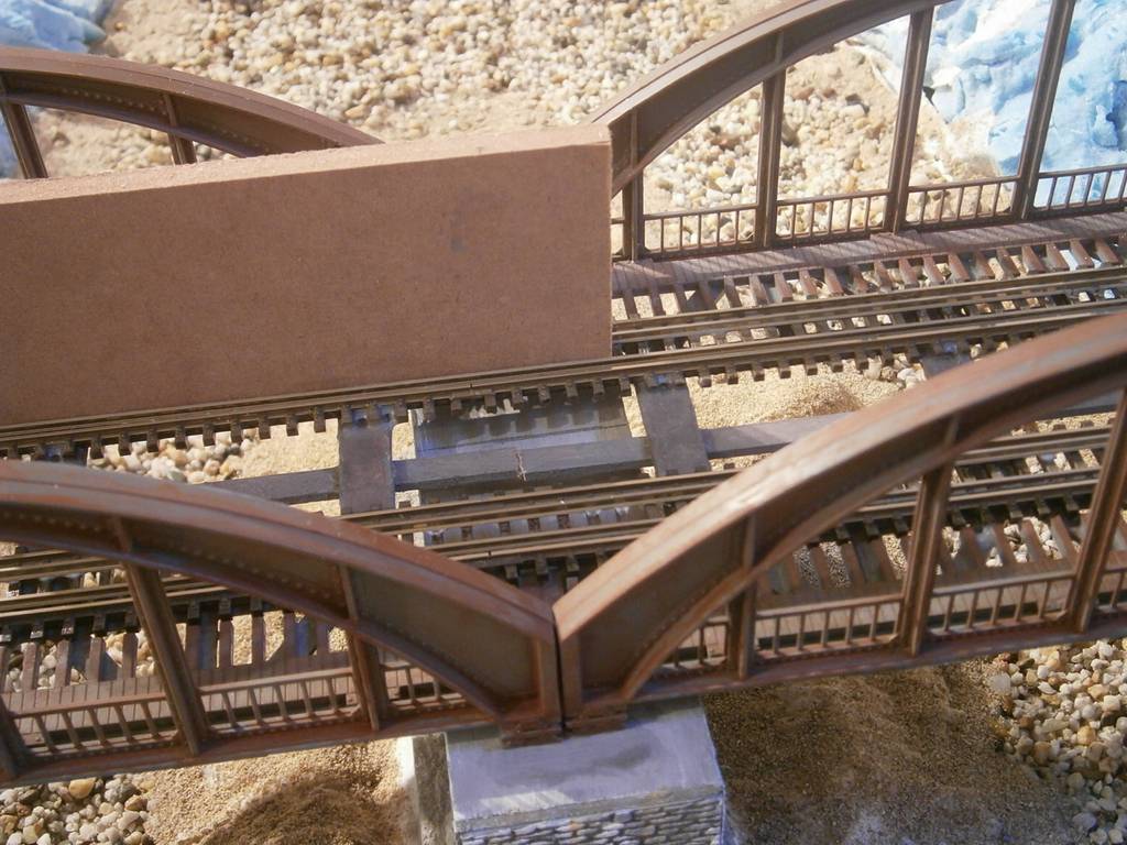

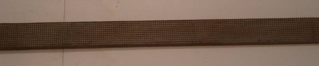

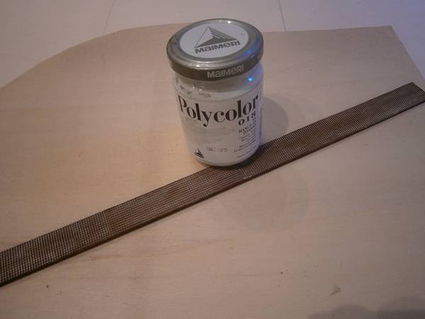

Nel frattempo ho predisposto la chiusura della parte centrale simulando una chiusura con una griglia realizzata con una plastica sottilissima (tipo zanzariera) incollata su un listello di multistrato da 2mm.
L'ho sporcato con colori acrilici: prima terra d'ombra bruciata, poi terra di Siena ed infine bianco per far meglio risaltare la griglia.
L'ho quindi posato nel centro del viadotto e l'ho pressato con la supermega dima tuttofare di Riccardo...
Nelle due foto successive, si può vedere l'effetto finale.
Il lavoro non è ancora ultimato. Gli interbinari devono ancora essere invecchiati e voglio dare una colorazione più "arrugginita" nella parte esterna della griglia (nella zona vicina alle rotaie).
Lo stesso ponte ha bisogno di qualche ritocco e di una carteggiata qua e la. :wink:

Bella la griglia Andrea.
Una buona idea usare la zanzariera mi servirà in futuro.

Anche questa soluzione va bene, ma quella a rombi che ha usato il Doc la preferisco.
Messaggi: 23550
#313 Messaggio da Andrea »
... ma quella a rombi che ha usato il Doc la preferisco.
Potrei comunque sostituirla, devo però trovare il materiale idoneo. [8]

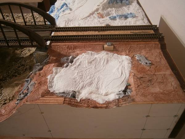

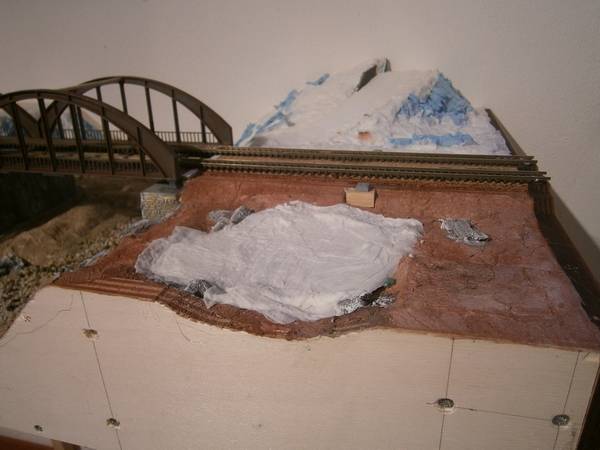

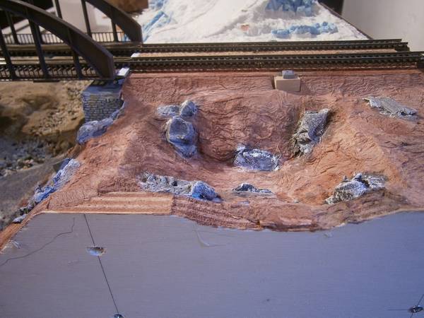

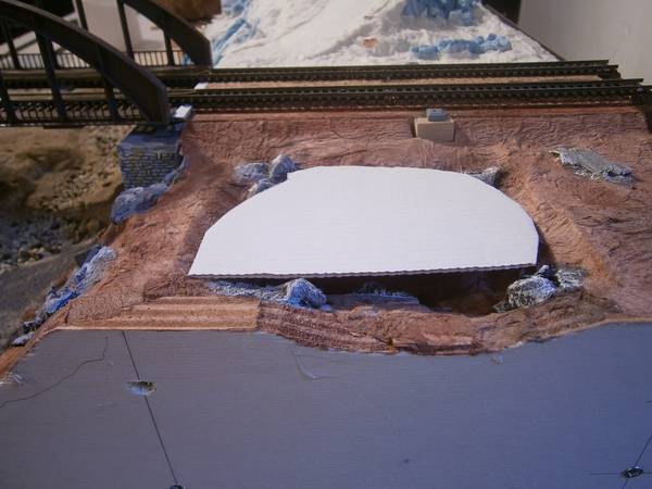

La conca che avevo realizzato inizialmente, non mi convinceva: troppo vicina allo scarico delle acque e pertanto fuori luogo.
Ho pensato così di chiuderla rendendola molto meno pronunciata.
Con la consueta tecnica, l'ho rivestita.
Ho chiuso la parte posteriore destra, realizzando una collinetta dove sorgerà una fitta abetaia....

Potresti sempre usare la zanzariera e posizionarla in modo che la trama sia a rombi e non parallela.
Non sò se sono riuscito a spiegarmi.

Puoi povare ad utilizzare quella che hai, di "traverso" in modo da ingannare l'occhio e far diventare i quadrati..... rombi.
Tentar non nuoce

Devo dire che nella realtà si trova un po' di tutto (foto del Doc), quindi qualche libertà ce la possiamo concedere.
L'importante è che sia realistico.
Il ponte, visto dal vivo, credo che abbia un buon colpo d'occhio.
Ma vediamo se si può ulteriormente migliorare. :wink:

forse per le nostre scale (H0 e TT) più che la zanzariera è meglio il tulle (mi raccomando, conservate i sacchettini dei confetti dei matrimoni...!) e suggerisco anche di incollarlo obliquamente al pezzo da realizzare in maniera da avere la quadrettatura a 45° circa...
Comunque a me la passerella realizzata da Andrea non dispiace. Io farei anche la prova di inserirne una simile anche all'esterno dei binari...
Giusto Mario, anch'io non sono convintissimo della parte esterna.
L'idea di realizzare qualcosa di analogo non mi dispiace.
Però opterei per una superficie piuttosto liscia, in quanto forse sarebbe più idoneo realizzare una sorta di marciapiede di soccorso, ovvero qualcosa di calpestabile.
Sbaglio?

Meglio il tulle, pensavo che le zanzariere avessero la stessa grandezza di tramatura.

colorazione di base del terreno...
