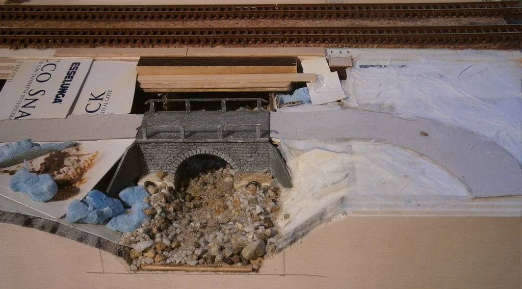

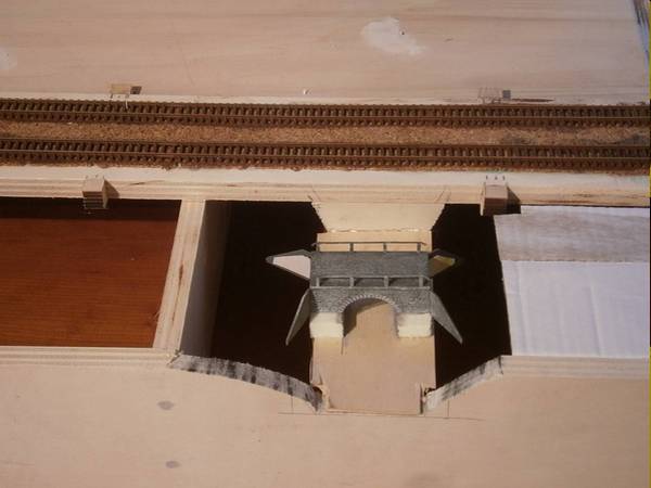

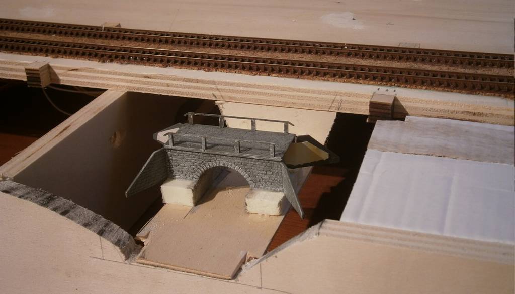

Grazie a tutti per i complimenti, anche da parte di Matteo. :grin:

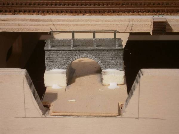

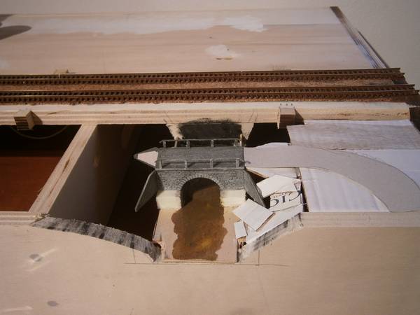

Abbiamo deciso di allargare le sponde pertanto, il terreno circostante il letto del fiume, è meno ripido.
Inserite anche le quattro paretine laterali.
Chiusa con del cartone la parte destra.

Promette bene..
Ma dove va poi il fiumiciattolo che vedo che hai chiuso dietro, fa una curva? non passa sotto ai binari?
Passerà sotto la linea ferrata subito dopo aver superato un ulteriore ponte. :wink:

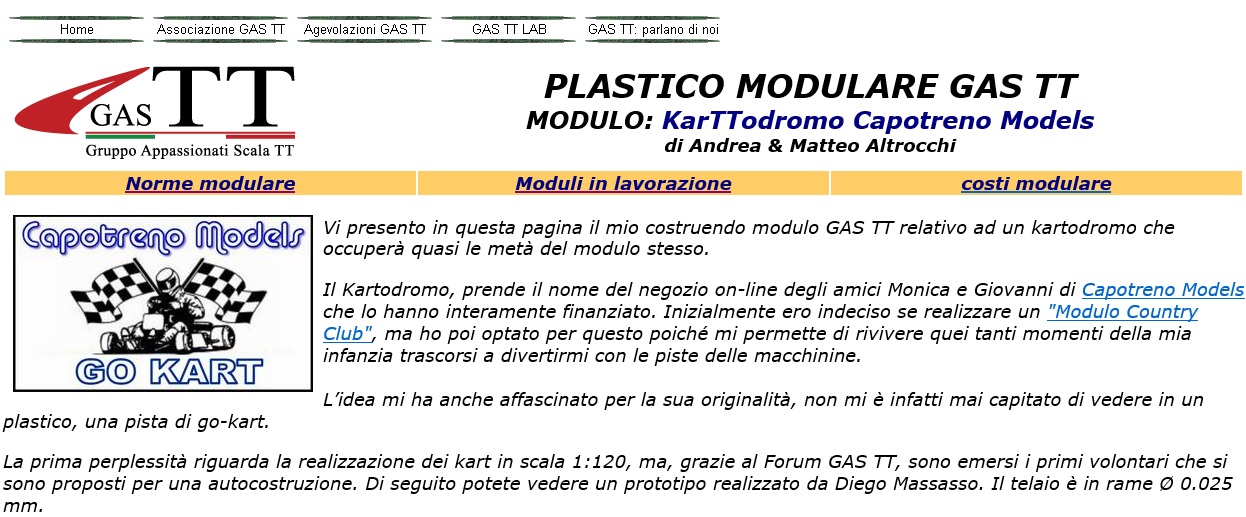

Ricordo che in questa pagina http://www.scalatt.it/modulareTT_kartodromo.htm potete vedere tutto il "film" del modulo.

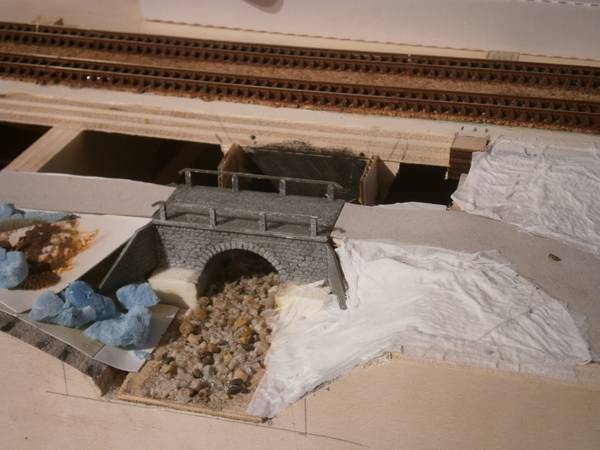

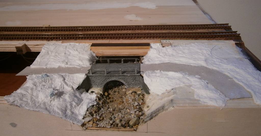

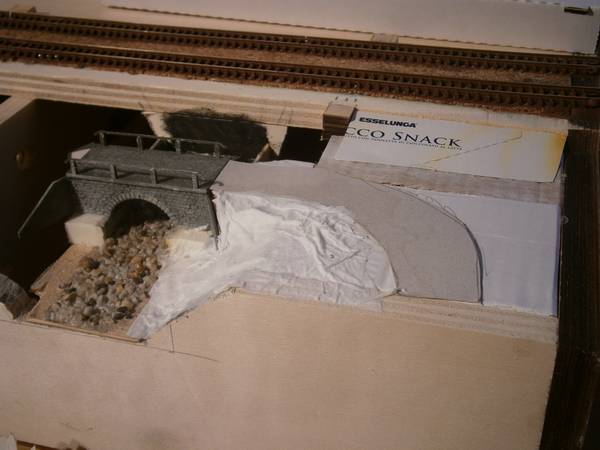

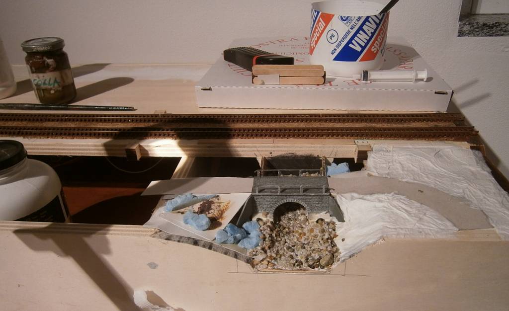

Sul lato destro ci sarà una strada sterrata mentre il torrente sarà in secca ed il letto realizzato che del ghiaino fine (per acquari).
Iniziano i lavori di chiusura del terreno con la consueta mescola di acqua, vinavil e carta da cucina.
L'area di lavoro con tutti gli accessori. Allargato il letto del fiume che è fissato con acqua e vinavil.
Una volta asciugato il vinavil, viene data una spruzzata di sabbia fine per chiudere le fessure che si formano tra i sassolini.
Tutto il terreno viene chiuso, successivamente si passerà alla colorazione del sottofondo.

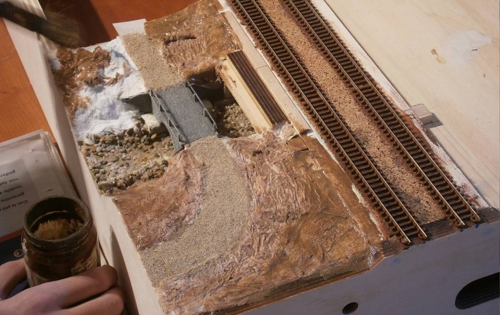

Grazie Antonio, nel frattempo Matteo ha iniziato la colorazione del terreno.
