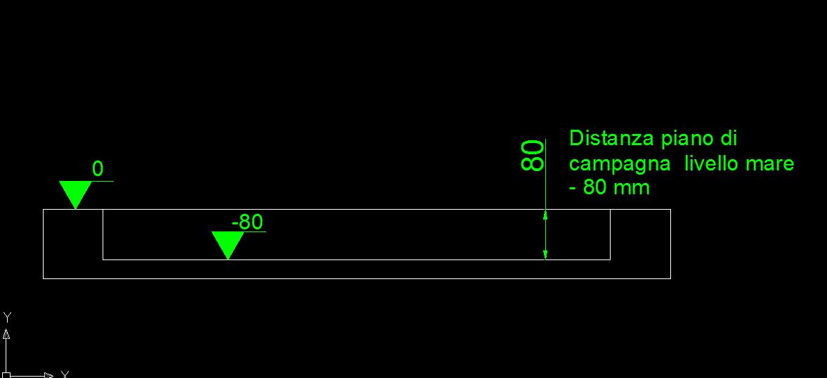

La quota mare sarà a -80 mm. Ecco un disegno esplicativo
38,1 KB

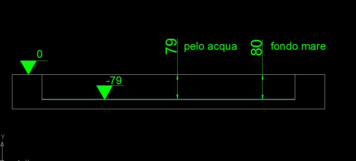

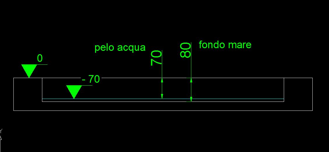

Tuttavia queste sono da considerarsi quote strutturali. Sul fondo in legno che fa da supporto al mare, posto appunto a quota -80 mm, andrà applicato il silicone che simula l'acqua stessa. Questo strato sarà dello spessore massimo di circa 1 mm. Se invece prendessi in considerazione l'ipotesi di realizzare la "vetrocamera", ovvero di simulare anche la profondità marina, allora il "pelo dell'acqua" sarà a quota 10 mm dal fondo strutturale, con il risultato che il "pelo dell'acqua" si porterà a -70 mm dal piano "0" del modulo.
Soluzione con solo silicone
37,51 KB
Soluzione con vetrocamera
37,95 KB

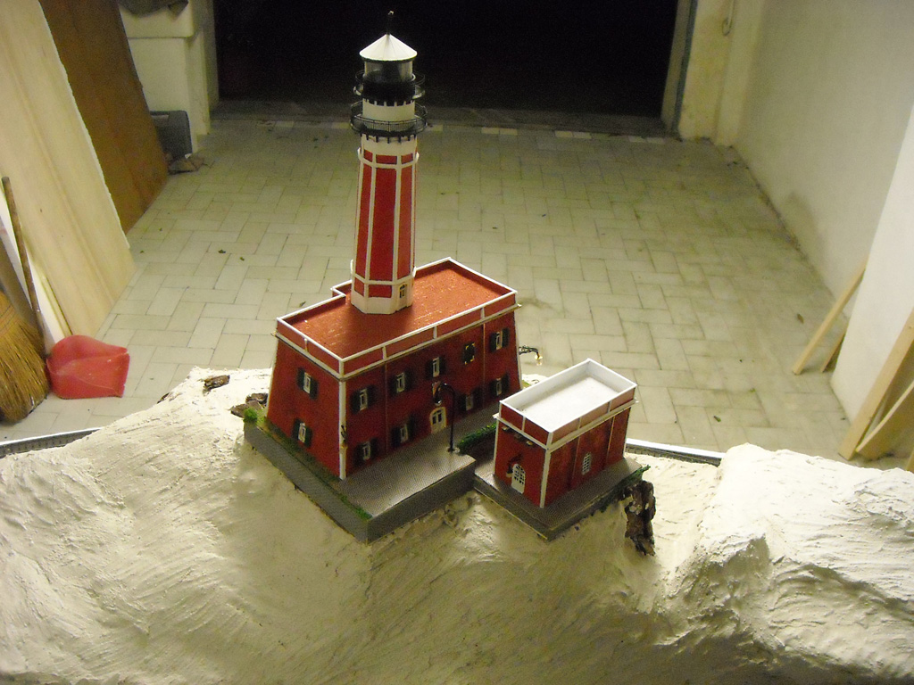

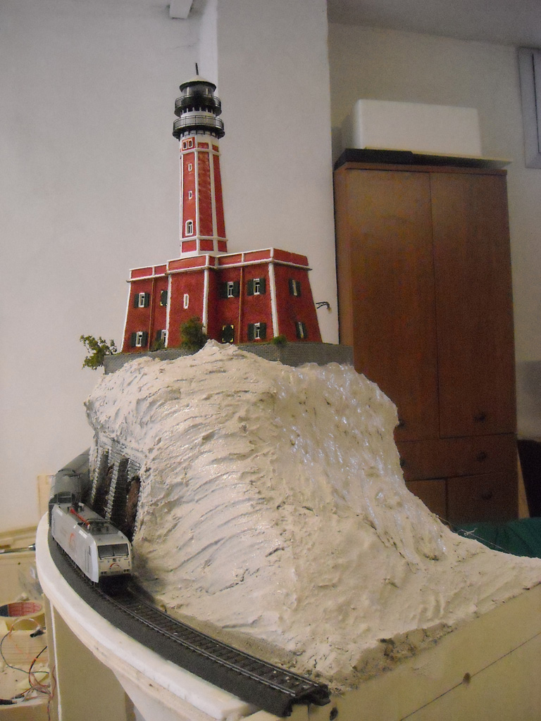

Ciao Diego, hai inteso bene! :grin: .....sono a disposizione, per ora la mia esperienza modellistica è limitata ad un solo faro, costruito in scala H0 per un modulo che non ho mai terminato, ed è questo:
281,48 KB
303,99 KB
è il faro di Punta Carena a Capri, credo il più bello del Mediterraneo ed anche il più potente come portata.
Per la lanterna ho sfruttato la parte superiore del faro commerciale della Faller, che era già in mio possesso e non mi piaceva per la sua forma a sigaro, comprensivo di movimento ed ho provveduto a sostituire la lampadina con un led ad alta luminosità, con fascio a 180°, ed il risultato è stato ottimale. :wink:
L'intera costruzione è in cartone da 2 mm. (ricavato da uno scatolone) rivestito in tessuto di vetro da 25 gr. e vinilica per dare consistenza ed impermeabilità alla struttura, all'epoca non conoscevo il forex [8], con il tetto dell'edificio su cui posa la torre in plasticard da 2 mm.

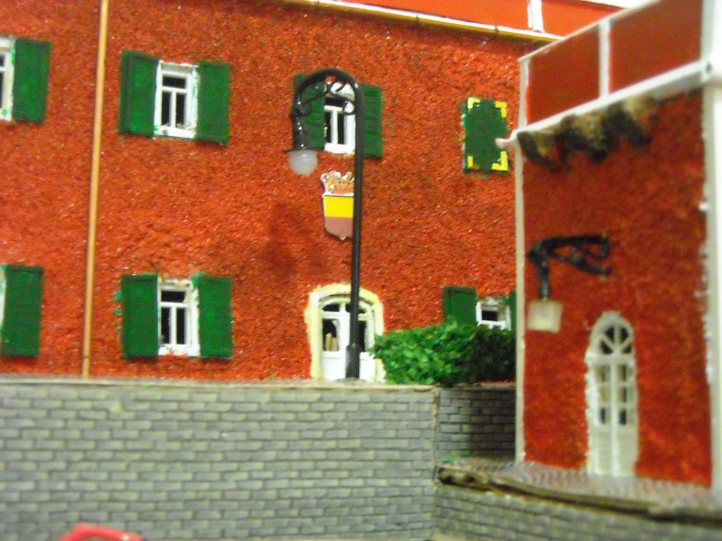

Uno scorcio dalla parte del magazzino, la lanterna è autocostruita con tondino di carbonio e tubetto di silicone (il lampione sullo sfondo è commerciale); per la granulosità del muro incollai sulla struttura del ballast in scala N, le persiane le autocostruii con listellelli di plasticard incollati ad uno ad uno (non conoscevo il metodo delle fascette stringifilo) e le rifiniture angolari delle medesime le feci in carta di spagna da 5 decimi....
