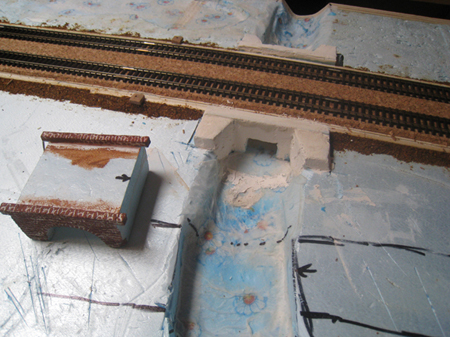

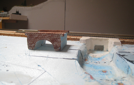

Ecco un altro piccolo passo in avanti,il ponte in cemento e il piccolo ponte per arrivare alla segheria,costruiti con polistirene e inciso, poi coperti con gesso fine ciao a tutti.

#38 Messaggio da adobel55 »
Claudio bel lavoro.
Un chiarimento, hai inciso prima e poi hai dato il gesso. Ma le fughe non si sono chiuse?
Ciao Adolfo
claudio
Messaggi: 969
Città: Novellara
Re: MODULO "Segheria"
#39 Messaggio da claudio »
adobel55 ha scritto:
Claudio bel lavoro.
Ciao Adolfo
Adolfo ho usato il gesso molto licuido è sufficiente che copra solo il colore del polistirene e le fughe rimangono, se si usa la scagliola è meglio non ha granuli ciao.

#40 Messaggio da Andrea »
Bravo Claudio, bello sia il ponte in cemento che il piccolo ponte che condurrà alla segheria.
Peccato che le foto siano un po' piccole e non consentano di apprezzare i dettagli.

#41 Messaggio da liftman »
Ottimo Claudio! stà venendo un bel lavoro.! (però le foto son troppo piccoline[8])

#42 Messaggio da claudio »
La prossima volta saranno perfette, a casa il computer è a carbone :cool: :cool:
