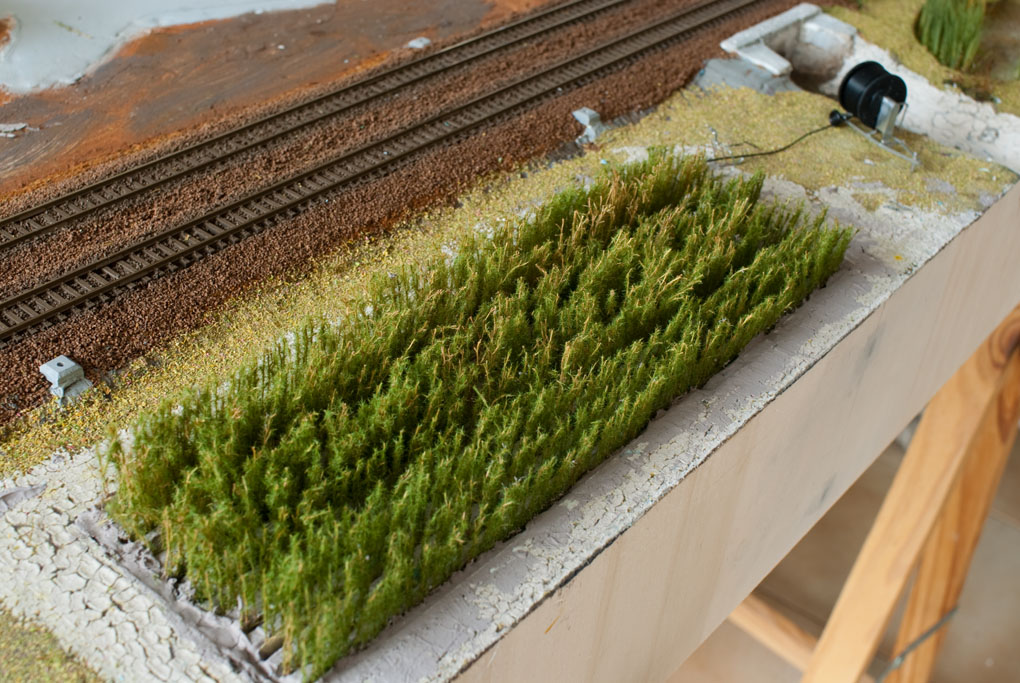

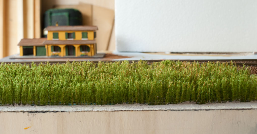

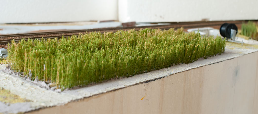

Ho preso un scopino(quello che usava la nonna per la sfoglia) ce ne sono di diverse tipologie, tagliati e sistemati su carta adesiva, quella che usa l'imbianchino, appoggiati uno ad uno, lavoro da certosino, si mette un'altra striscia per fermare il tutto,alla fine una spruzzatina di colla, poi con un colino ho messo delle fibre d'erba le più piccole che ho trovato.

Al reale sono circa 2 metri o piu poi vedrò al momento della posa, nel frattempo li ho tenuti circa 2,5 cm

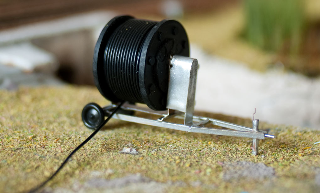

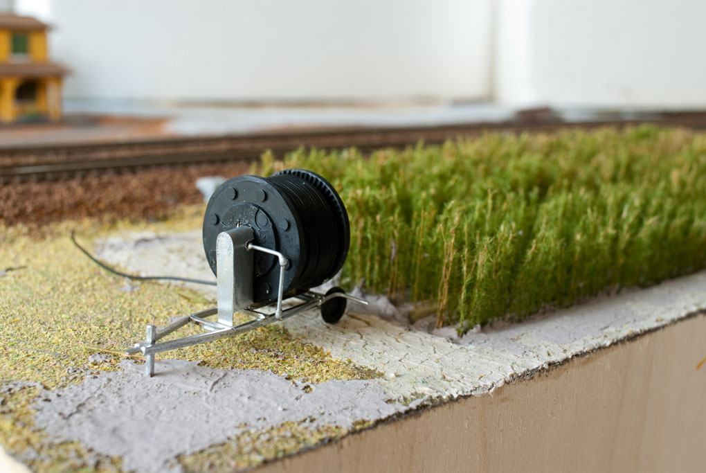

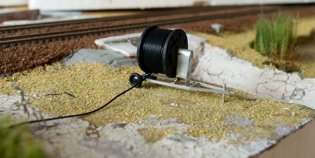

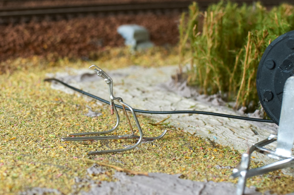

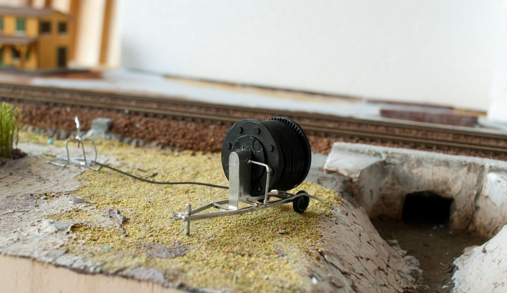

Ciao a tutti , dopo una breve assenza rieccomi con un piccolo avanzamento dei lavori, il campo di granoturco è nato, e ho costruito il rotolone per innaffiare (ANCHE SE IL PERIODO DIREI CHE NON CE NE BISOGNO) inserisco qualche immagine.
IL rotolone è costruito con dei pezzi di macchina fotografica usa e getta recuperati.

Dimenticavo mancano ancora dei particolari e la coloritura adeguata

Bello Claudio,
attento a non prosciugare il fiume.
Complimenti.
Messaggi: 5645
Età: 22
Re: MODULO "Segheria"
#244 Messaggio da Riccardo »
bellissimo Claudio,
geniale il totolone..... :cool: :cool: :cool:

Veramente tutto bello Claudio, complimenti :grin: :grin: :grin:
L'allestimento del campo di grano è molto originale.

....Claudio, fino ad ora il tuo è il più bel campo di granturco che abbia mai visto....tutto bello e ben equilibrato.....ottimo lavoro complimenti!!!! :cool: :cool:
