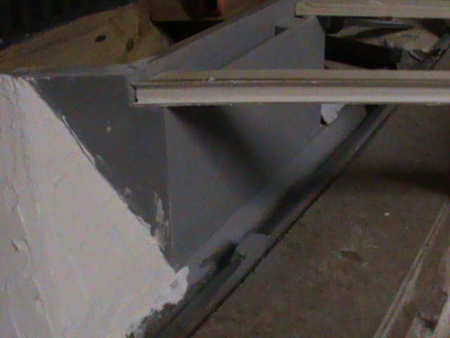

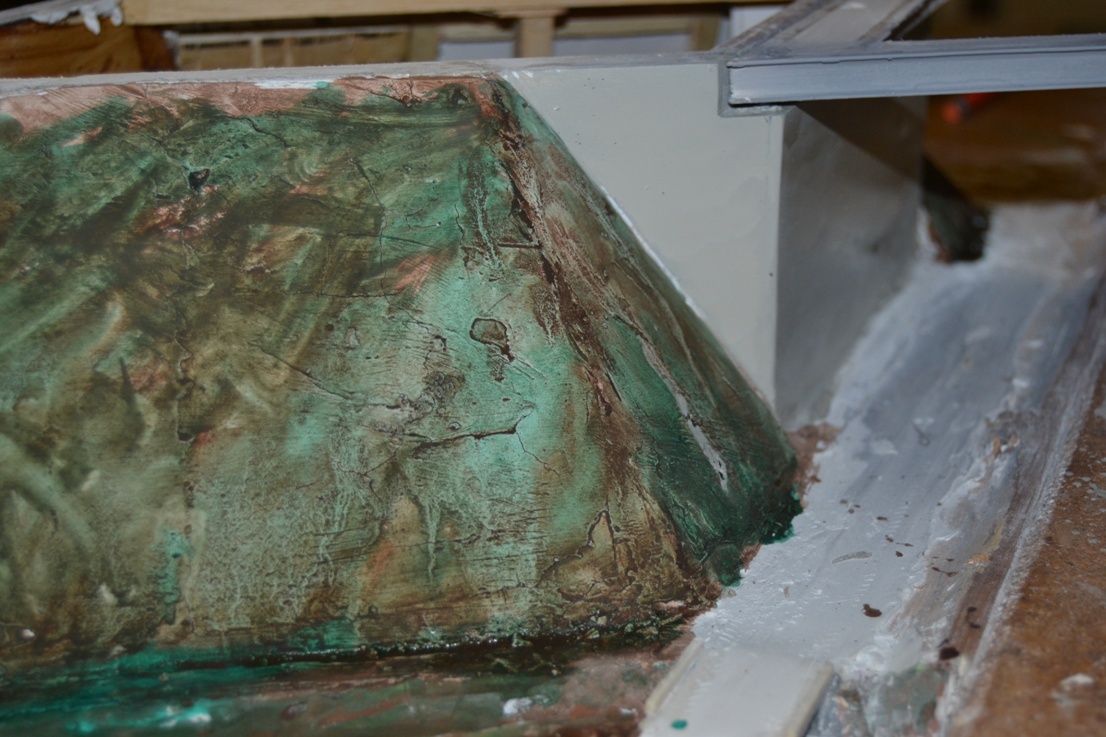

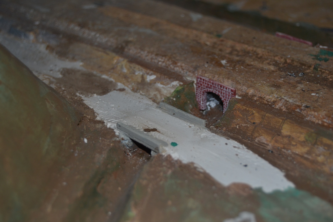

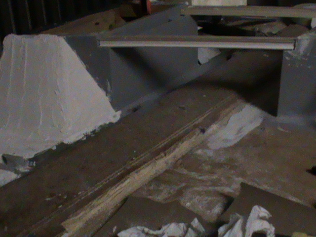

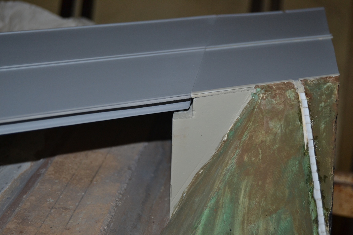

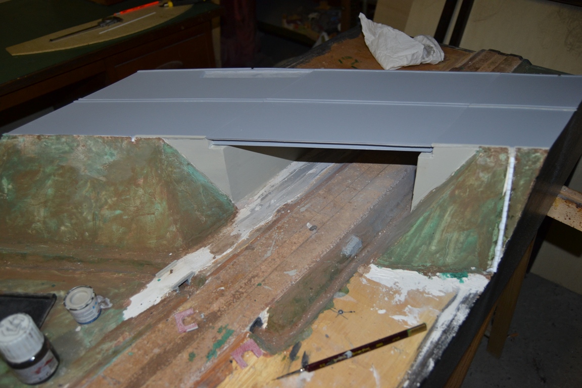

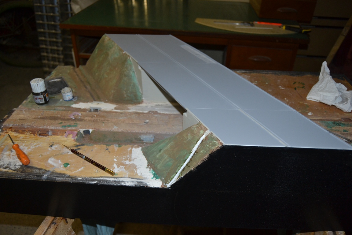

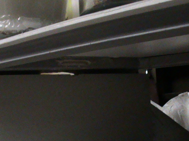

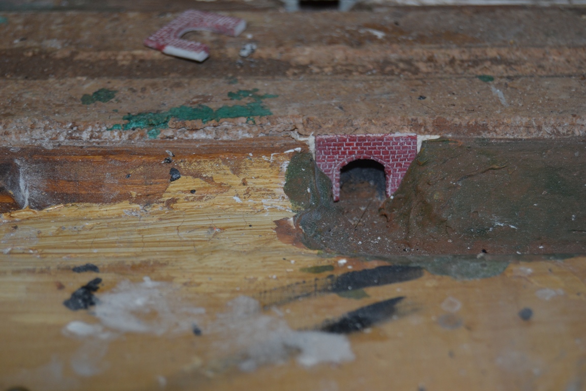

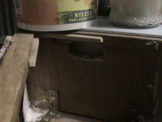

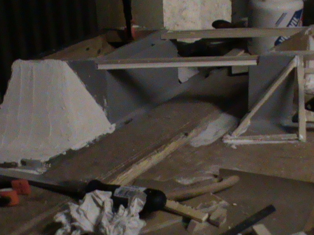

Un altro passo avanti. Il viadotto è quasi terminato, manca solo il piano stradale. Posso quindi iniziare la posa dei binari.

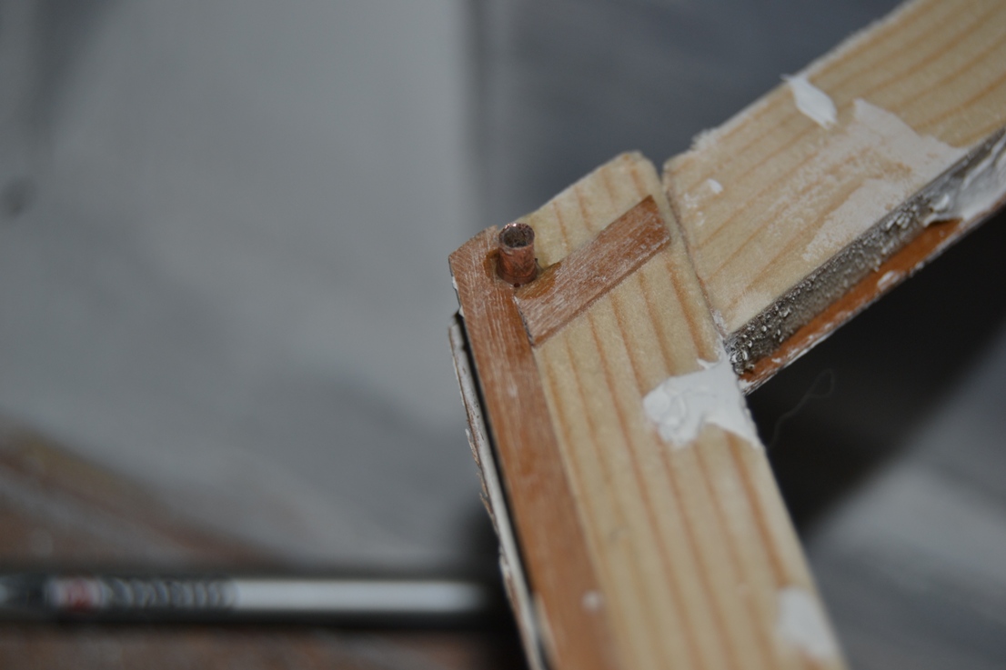

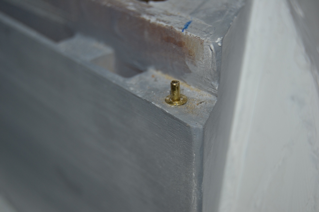

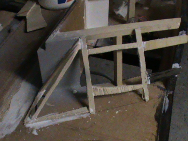

Per poter accedere alla parte sottostante del viadotto, in caso di svii o manutenzione, ho reso mobile/asportabile la travatura. Inserendo un perno in ottone diametro 2,5 mm nel supporto in legno nella spalla del ponte
196,93 KB

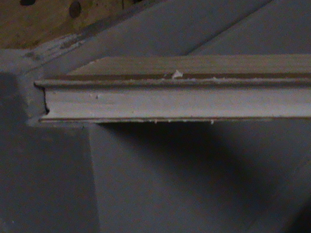

E inserendo un tubo di diametro 2,5 interno (3,2 mm esterno) nelle "travi".
212,37 KB
Tali pezzi di ottone fungeranno da riproduzione dei supporti della trave (come al vero).
208,11 KB

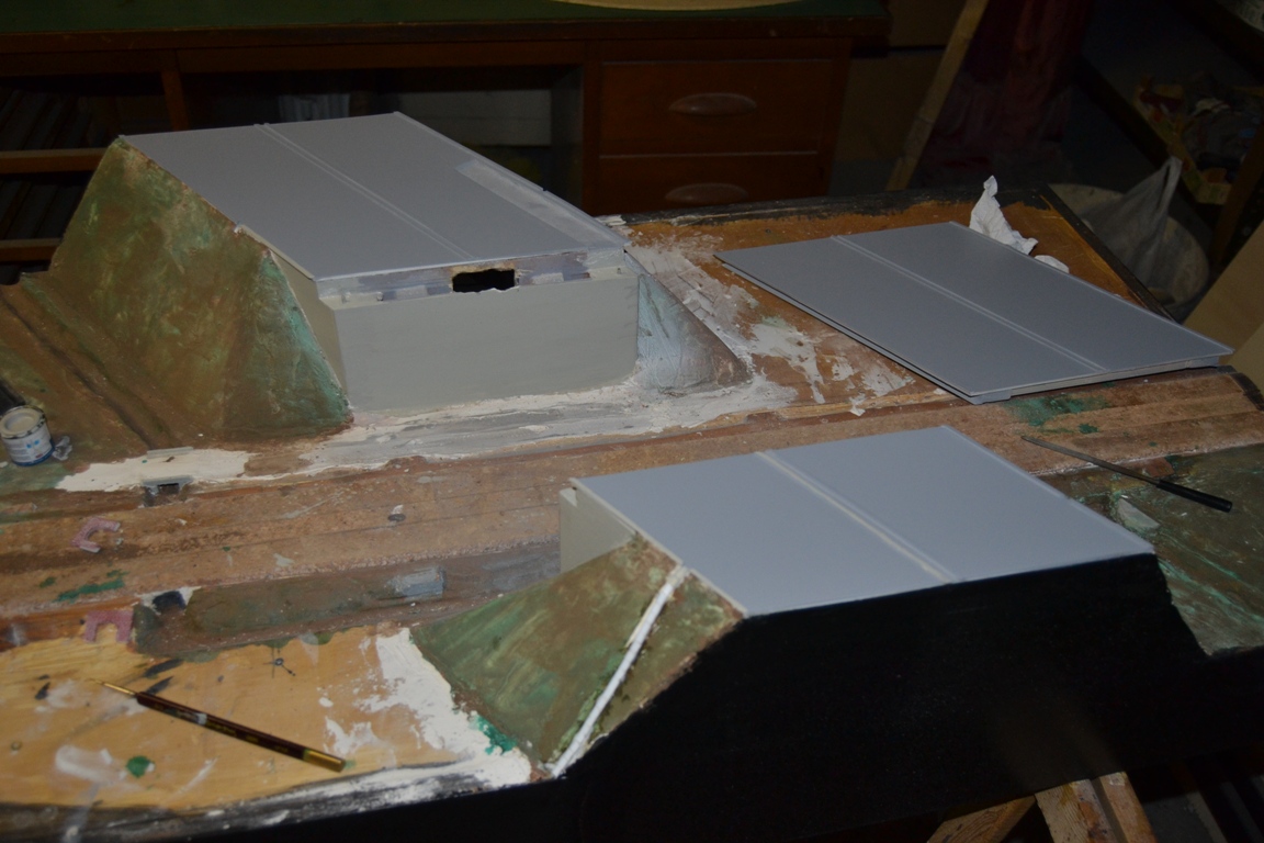

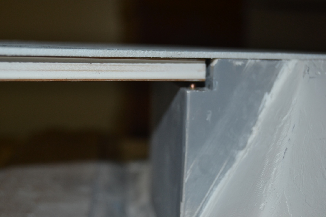

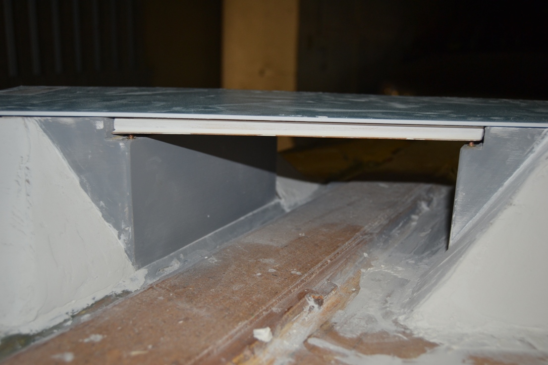

Ho quindi tagliato il forex che riprodurrà il piano stradale (dovrà essere tagliato nei punti si sollevamento del viadotto) ed ho dato una "mano" di colore di fondo allo stucco.
250,7 KB
257,14 KB
301,8 KB
277,54 KB
265,83 KB

Molto bene Roberto, ottima la soluzione di aver reso mobile/asportabile la travatura con il perno in ottone.
Messaggi: 6505
Re: MODULO "viadotto autostradale"
#209 Messaggio da roy67 »
Ho pensato fosse d'estrema importanza. Considerando che il piano stradale è largo 205 mm, ma, essendo inclinato, occupa una superfice "quadra" di 280 mm di lunghezza sulla linea ferroviaria.
Inoltre vi saranno parecchi fili elettrici che dovranno passare sotto, fra le travi.... :wink:
Quindi un sistema sicuro e preciso d'innesto serviva.
Non l'ho detto prima.... Quindi aggiungo.. I perni inseriti nelle travi si appoggiano su rondelle di ottone, in modo che, con il tempo, non vi sia un usura... :wink:
Penso che per il prossimo week-end inizierò la posa binari. Così dormirai più tranquillo.. :cool: :cool:

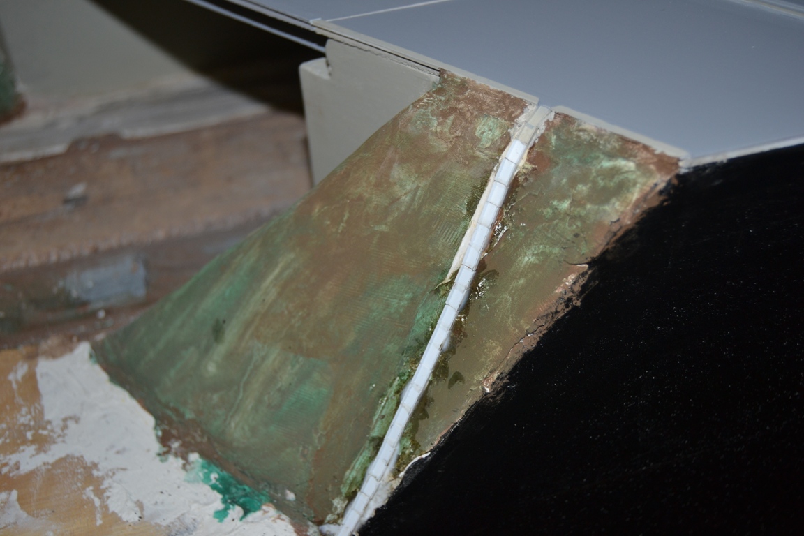

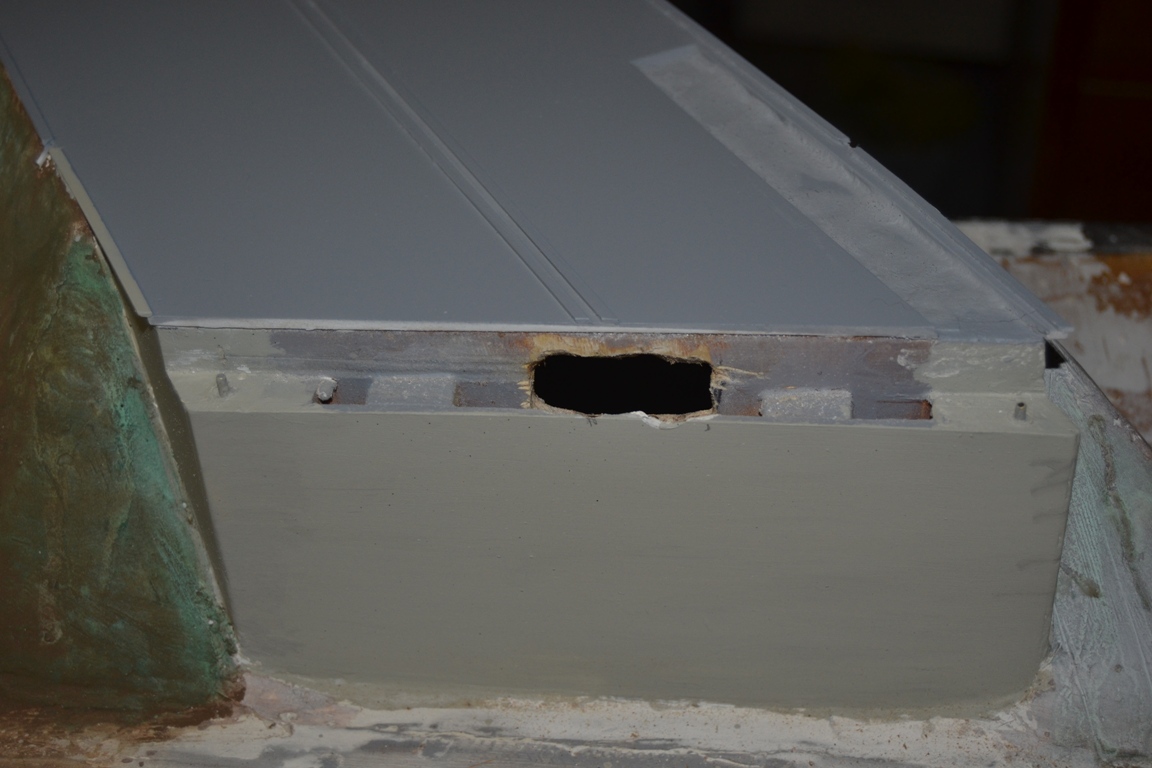

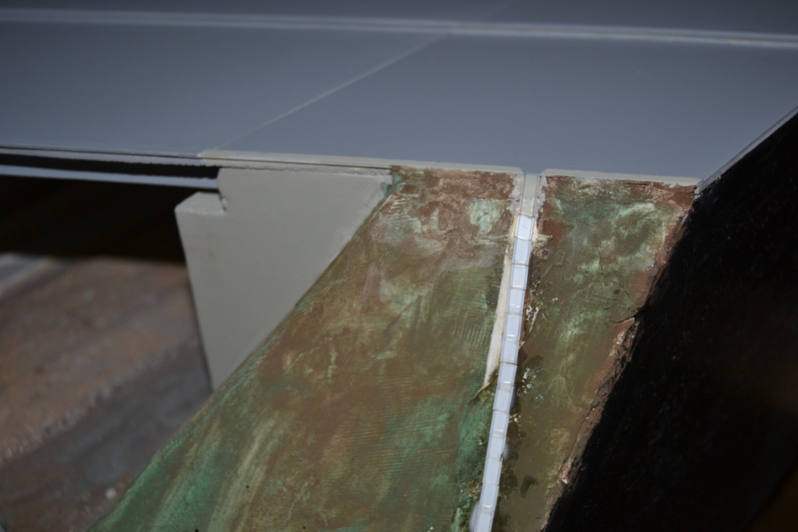

Un altro piccolo passo avanti. Inizia a vedersi il piano stradale.
136,53 KB

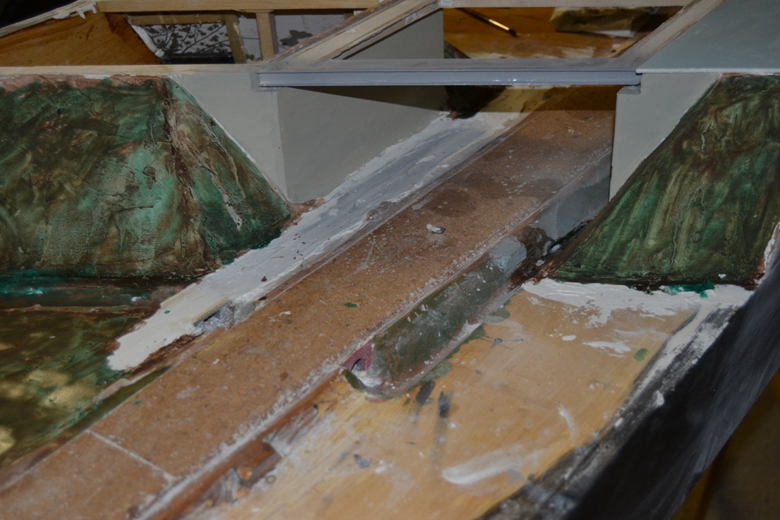

La parte asportabile del viadotto ha già "ricevuto" la foratura per il passaggio dei fili che "illumineranno" la scena sul ponte (in garage non c'è tanta luce, spero si veda).
133,48 KB

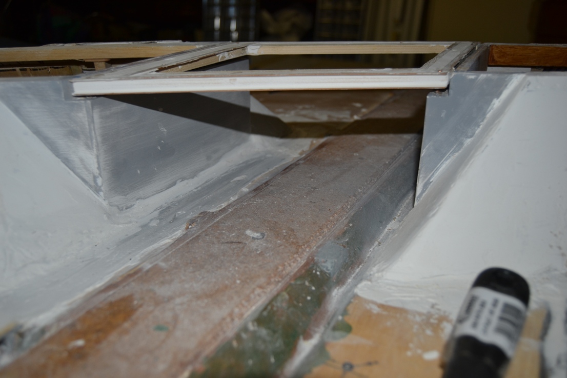

Dal lato "fisso" il passaggio per il connettore DB 26 che porterà la "scossa" sul ponte.
138,82 KB

Ecco gli ultimi aggiornamenti.
Il viadotto è quasi terminato, mancano alcune piccole rifiniture, la verniciatura, invecchiamento e poi.... segnaletica e guard-rail.
312,42 KB
338,7 KB
337,63 KB
Il viadotto smontato:
319,57 KB
270,35 KB
Lo scarico delle acque pivane, per non si creino pericolose pozzanghere in carreggiata:
303,98 KB
277,51 KB
294,49 KB
Altri particolari
361,85 KB
289,9 KB
