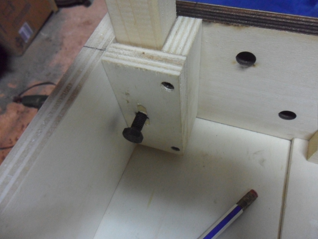

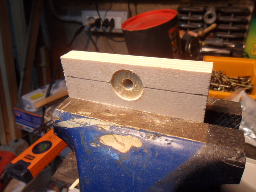

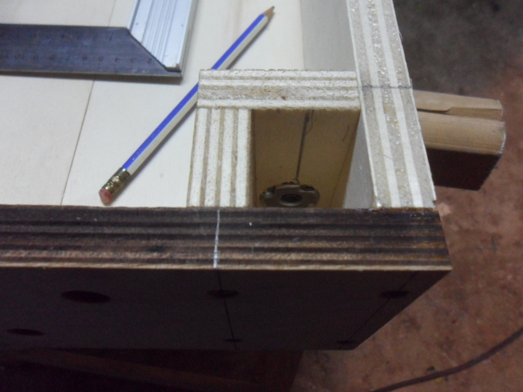

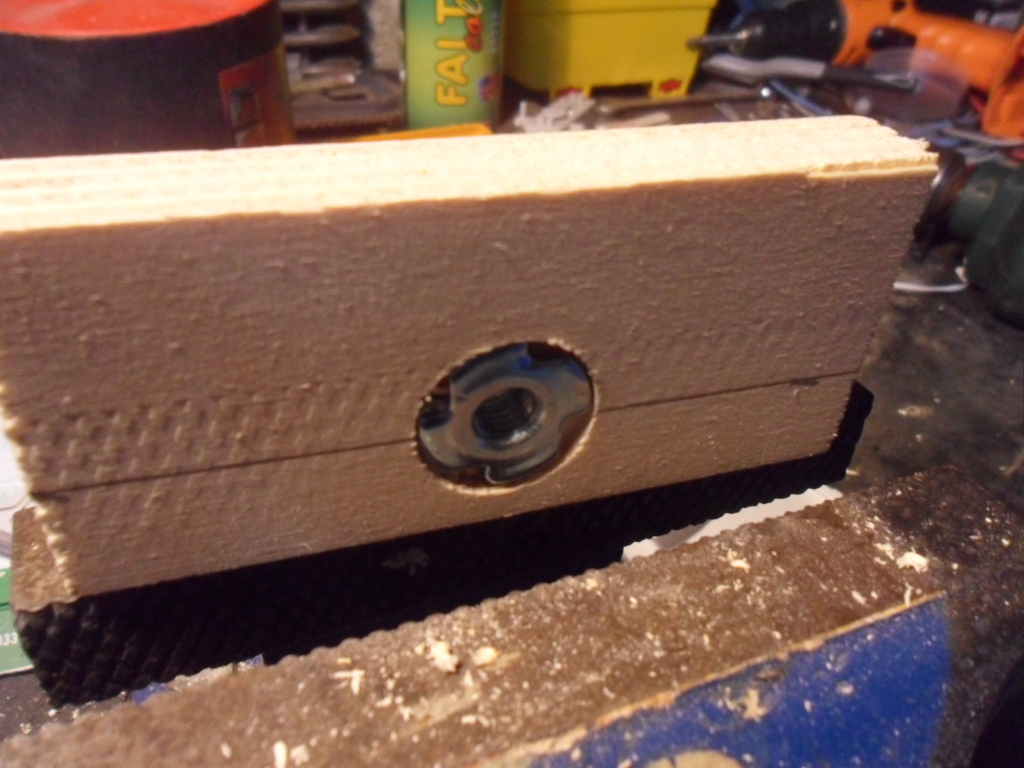

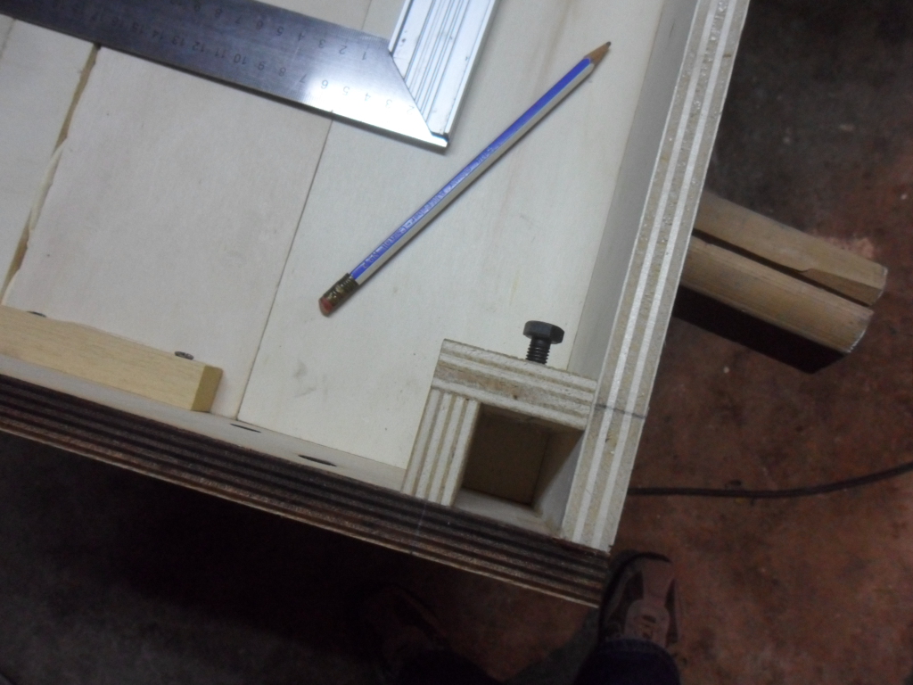

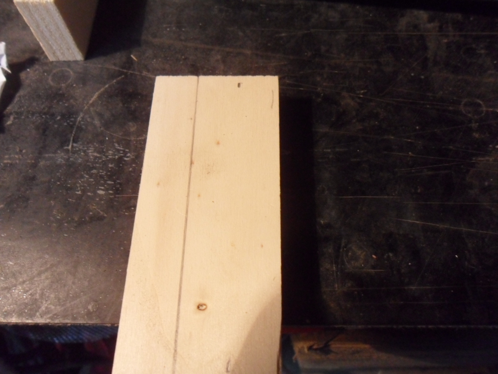

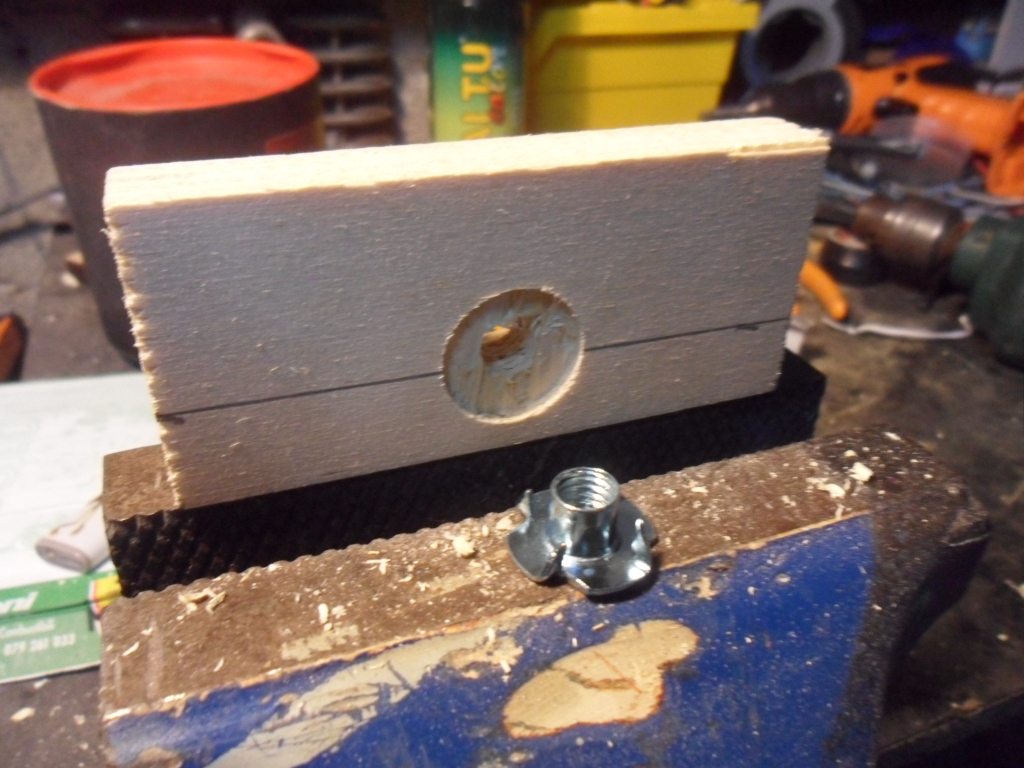

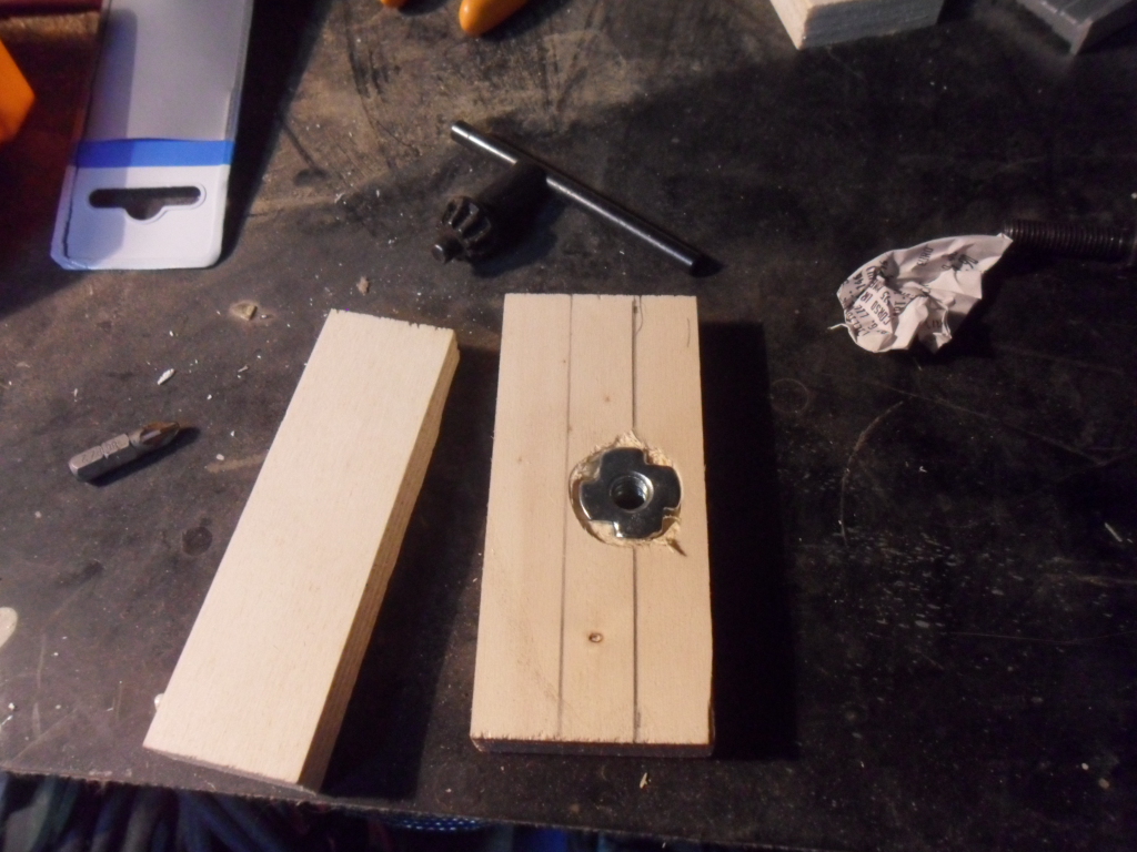

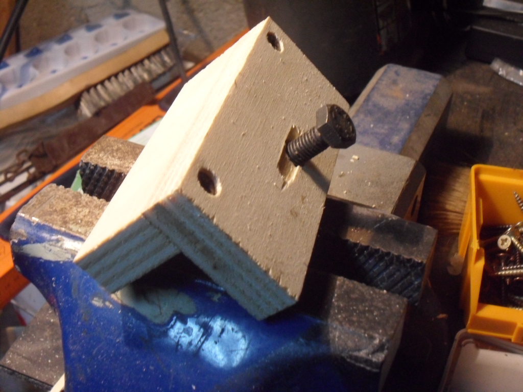

Questo pomeriggio, dopo aver messo in pratica una mia idea, ho realizzato i supporti per le gambe del modulo.
Il sistema è molto semplice, prevede due pezzi di multi da 15mm fissati ad angolo, uno è da 45mm e uno da 30mm montati nell'angolo interno del modulo lasciando cosi lo spazio di 30 x 30 mm
Nella parte larga ho inserito un inserto ad incastro filettato e inserito un semplice bullone che andrà a bloccare la gamba.
Adesso il lavoro finito e le varie fasi di costruzione.
558,19 KB
564,39 KB
673,79 KB
632,72 KB
611,28 KB
598,13 KB
522,64 KB
562,62 KB
575,81 KB

Saverio,
un buon lavoro, solo un dubbio, il bullone si avvita sul dado ad incastro e si blocca sulla gamba che è di legno, ma col tempo si creerà un buco nella gamba che potrebbe non far reggere bene, forse sarebbe stato utile inserire un dado ad incastro anche nella gamba stessa.
Se mi sbaglio scusami.
Messaggi: 4392
Re: MODULO (doppio) "Stazione Campeda"
#188 Messaggio da saverD445 »
In effetti si Adolfo, non hai tutti i torti... ma.. abbi fede,
il mondo non è stato fatto in un giorno... :wink:
Arriveranno anche le gambe...
:cool: :cool: :cool: :cool:

Interessante, penso sia un ottimo sistema do bloccaggio gambe.
Ciao e ...buon lavoro!

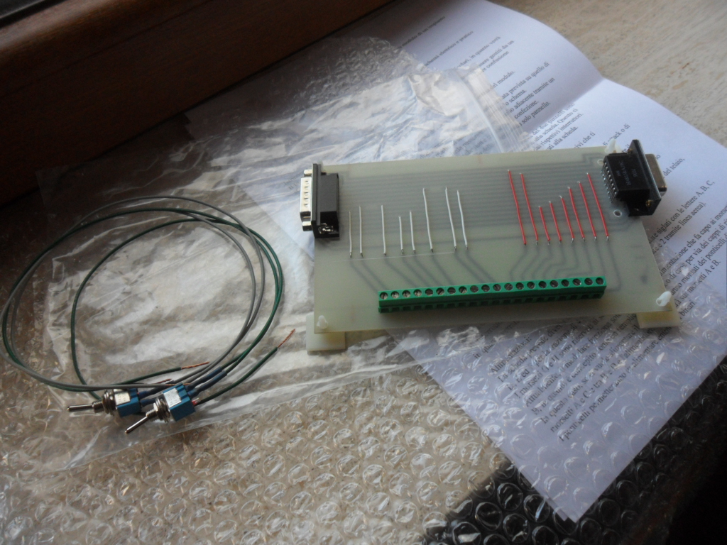

Ieri è arrivata la scheda di piena linea.
Tante grazie Edgardo.. :cool:

Prego Valerio :smile:
Ottimo Valerio, inoltre la totale assenza di fili rosa mi rasserena.

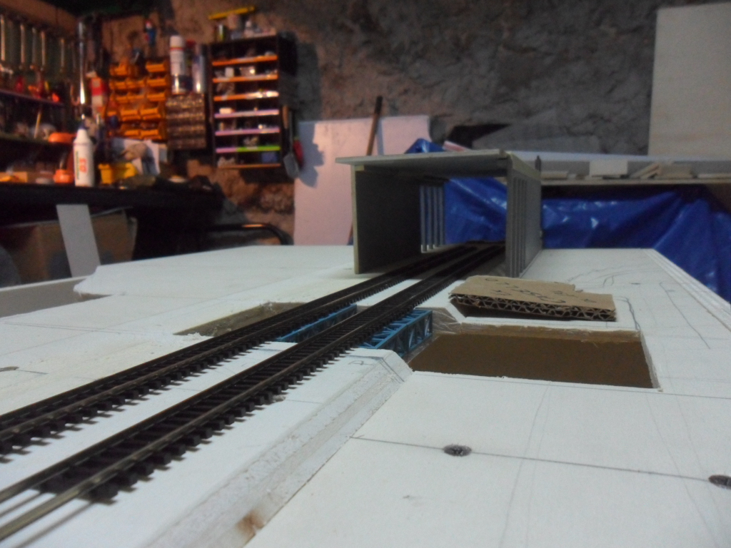

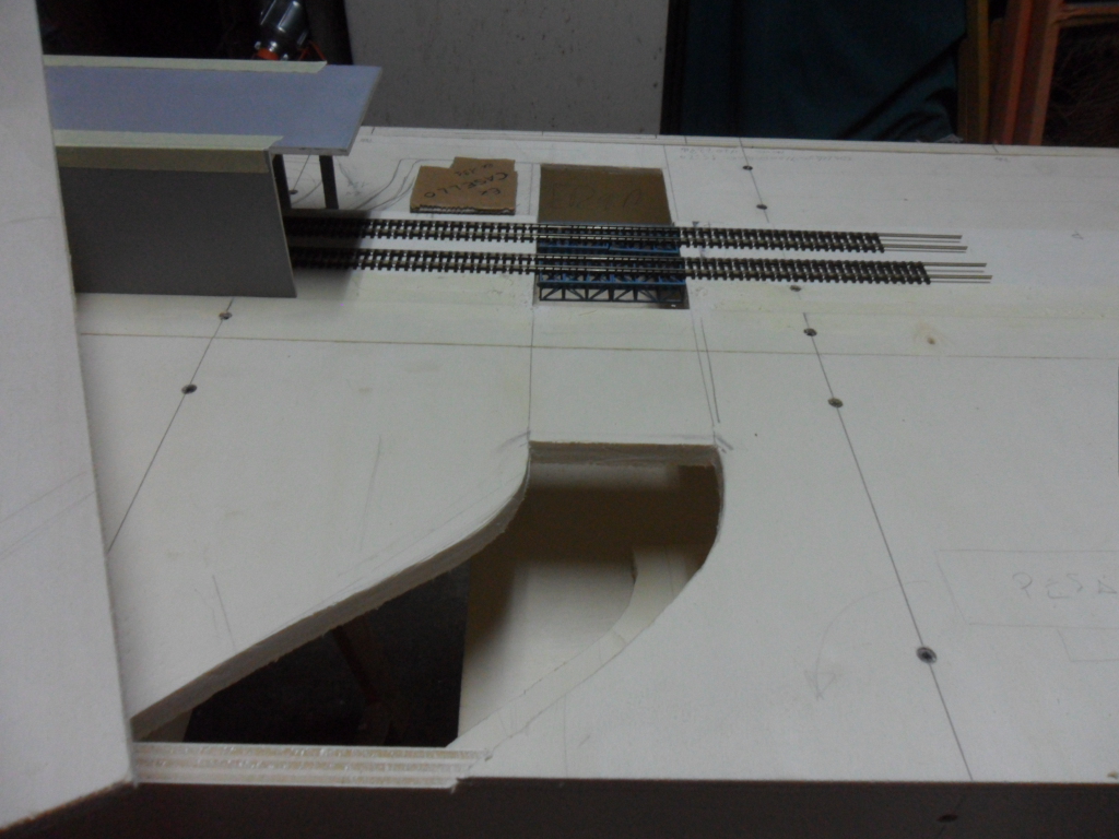

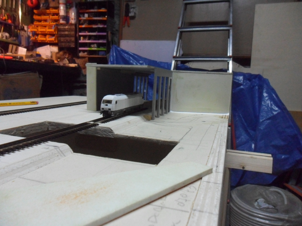

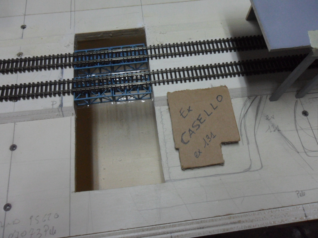

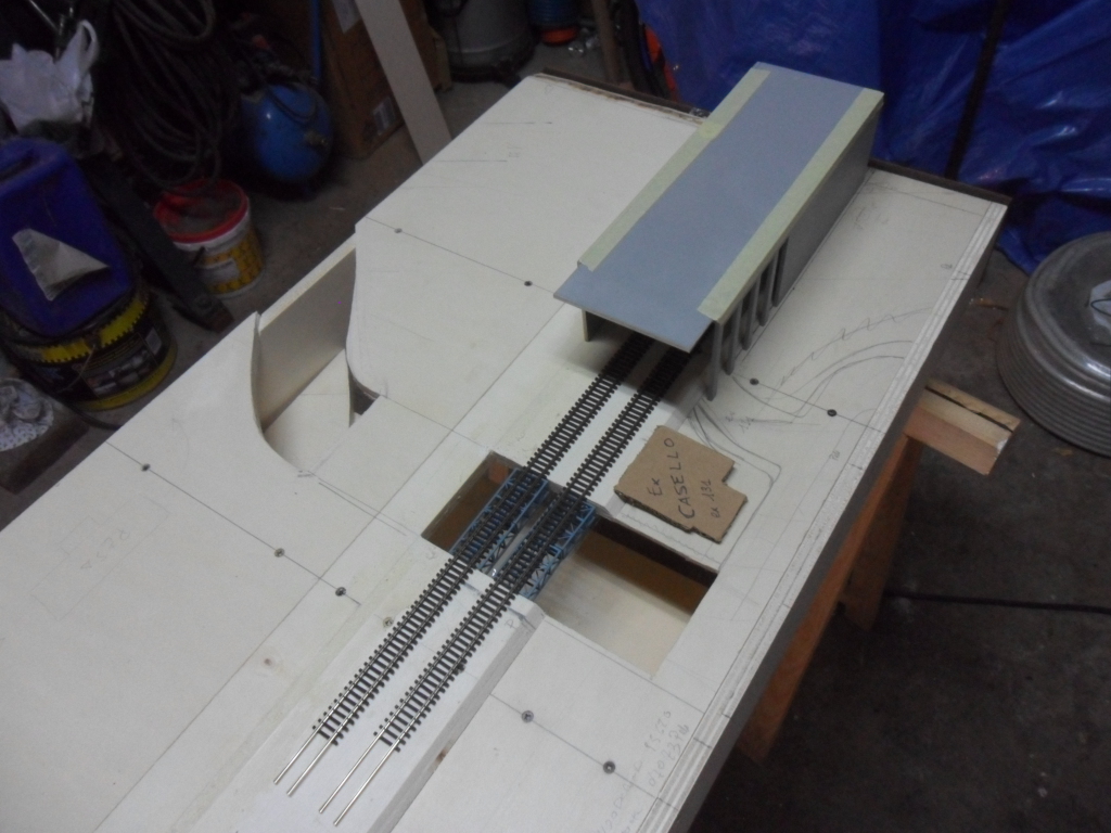

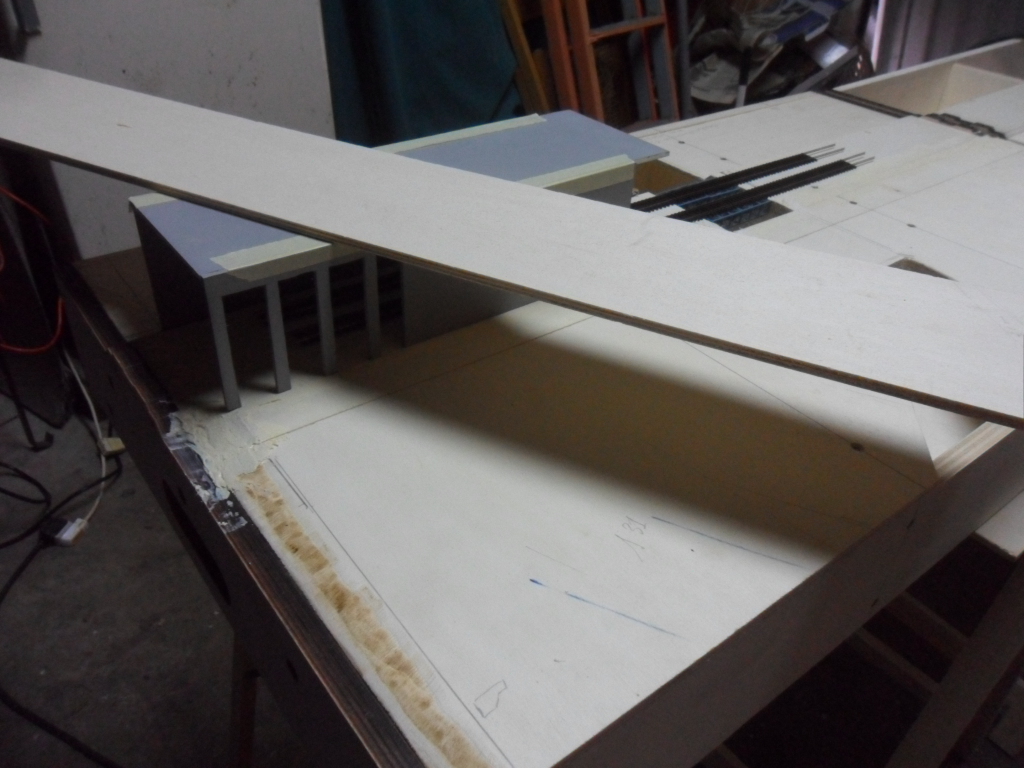

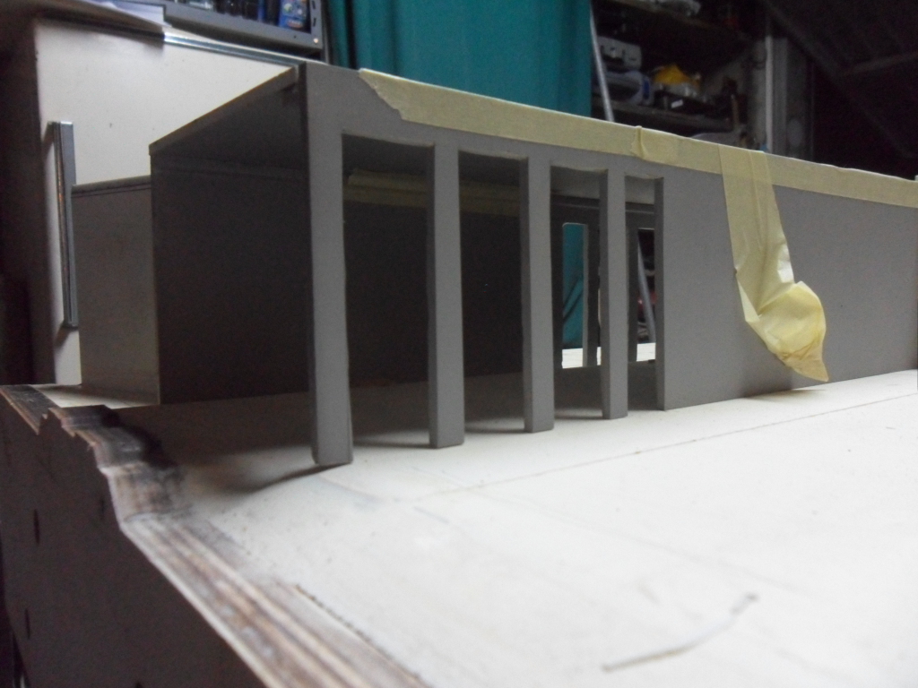

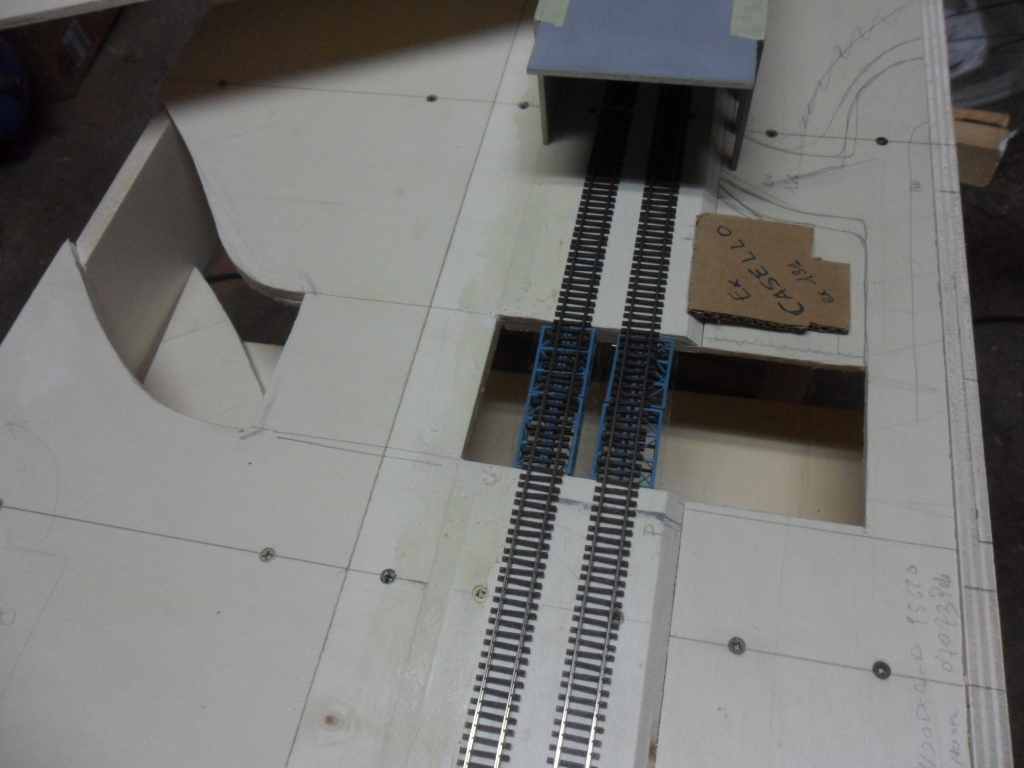

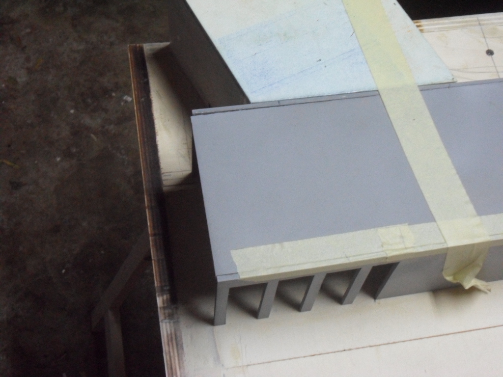

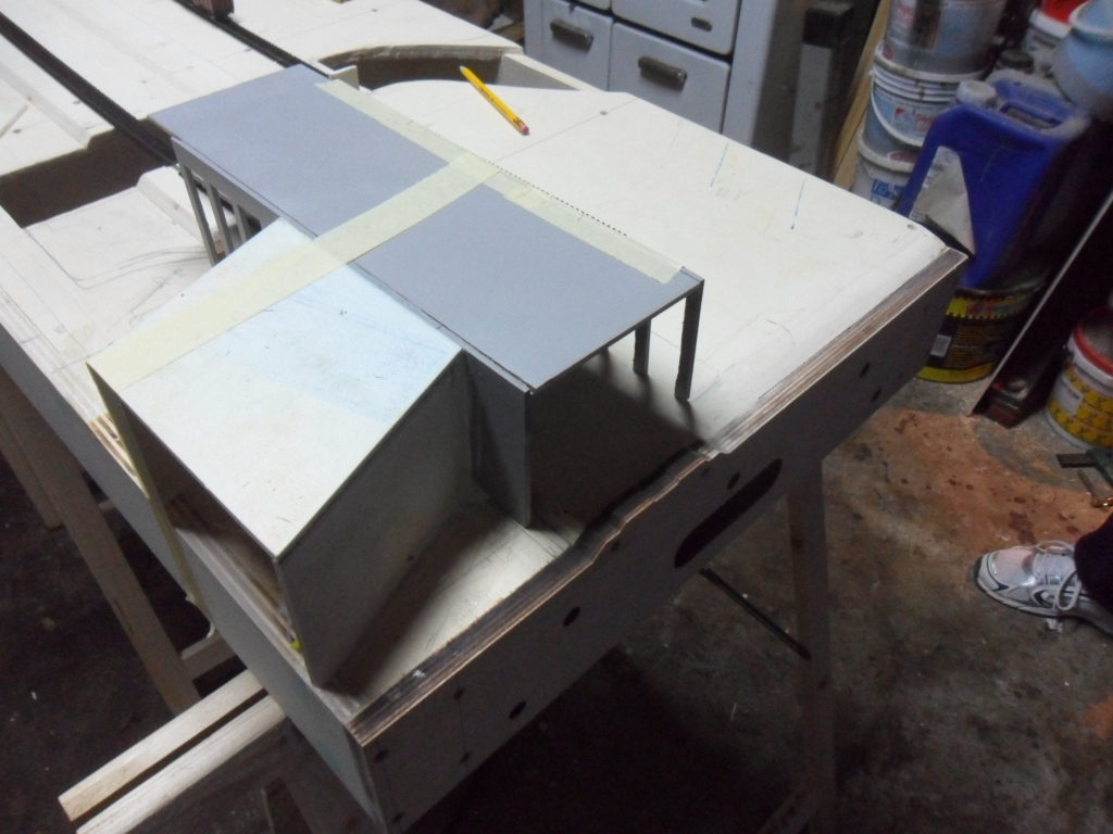

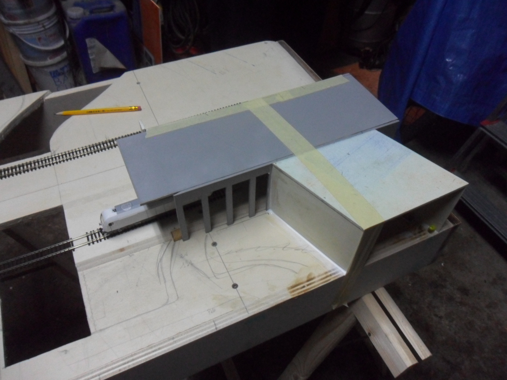

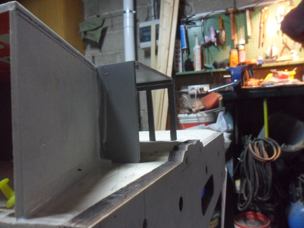

Avanzamento lavori al ponte stradale.
Cari Amici, oggi dopo giornate di festa, abbiamo avuto occasione di vederci con l'amico Gianluca e di iniziare il 2014 con una bella serata a tema TT :wink:
602,57 KB
568,51 KB
593,42 KB
599,66 KB
540,67 KB
513,69 KB
511,11 KB

Ottimo Valerio e Gianluca, il lavoro avanza,
Messaggi: 5283
#196 Messaggio da Edgardo_Rosatti »
Interessante lo sviluppo del ponte stradale, in parte é tunnel. Sono curioso di vedere come verrá.

#197 Messaggio da Egidio »
Ottimo lavoro davvero ! Bravi ragazzi. Mi piace molto la soluzione per il montaggio della gamba del modulo..... :wink:
Saluti. Egidio. :cool:
#198 Messaggio da MrMassy86 »
Ottimo lavoro Valerio e Gianluca, l'anno è iniziato alla grande :wink: Massimiliano :cool:
599,66 KB
Valerio e Gianluca, ottimo lavoro !!! :grin:
Dalla foto sembra incollato al modulo, non creerà qualche difficoltà con la posa dei binari?
Messaggi: 4392
#200 Messaggio da saverD445 »
Ragazzi, troppo buoni... Siamo appena agli inizi :wink:
Riccardo, si hai visto bene, è incollato, ma solo la prima parte lato spettatore.
Avevamo bisogno di iniziare a fermare la struttura. Per quanto riguarda la posa dei binari non c'è problema, il tutto avvera i prossimi giorni e una parte del ponte non è ancora in posizione fissa.
