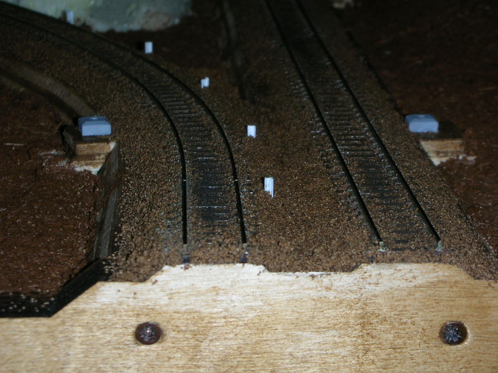

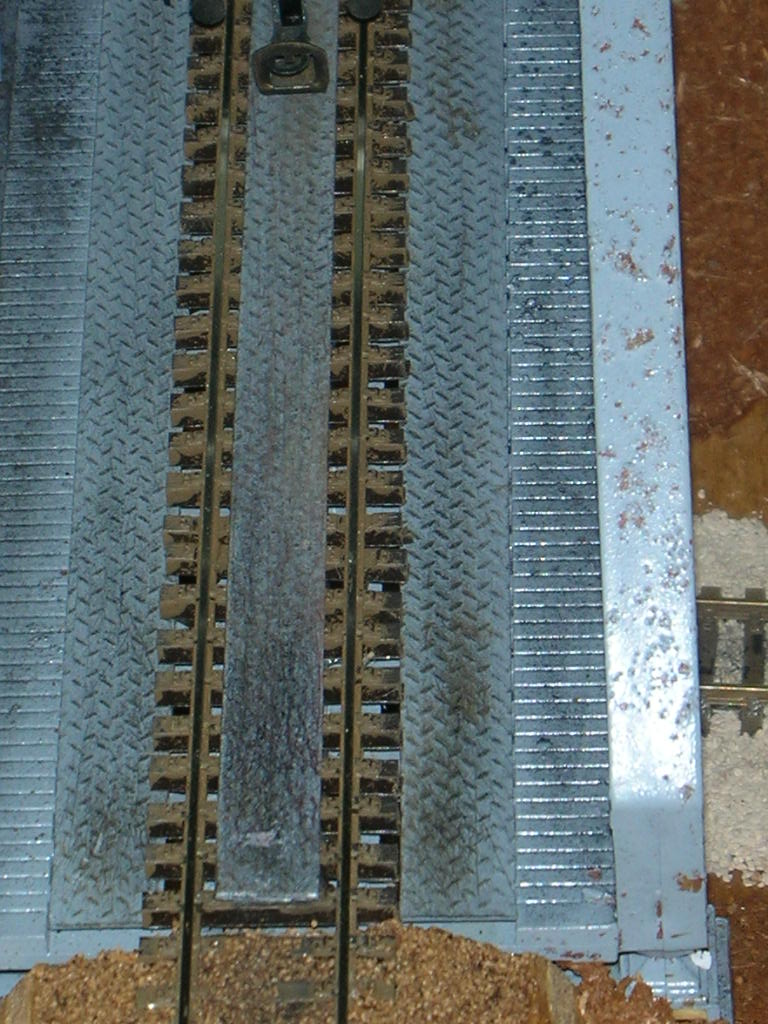

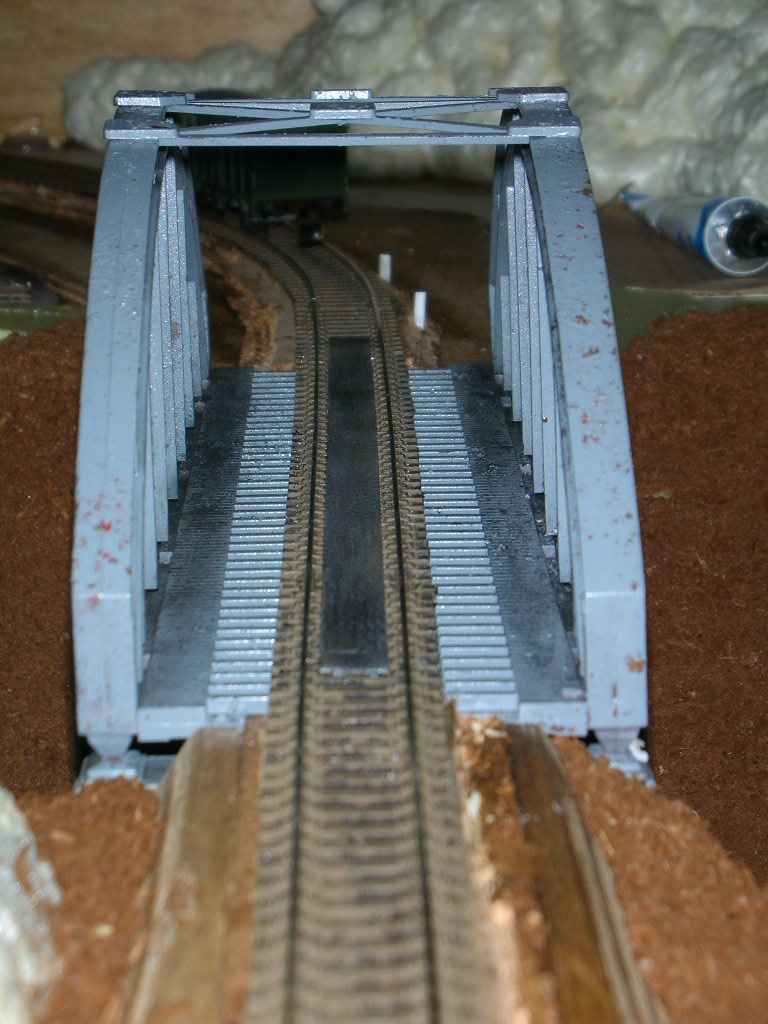

Ho chiuso lo spazio tra le rotaie a livello del ponte usando un foglio della Plastruct fatto a diamante per la scala HO.
154,31 KB
139,77 KB
144,85 KB
Ottimo lavoro Mauro!

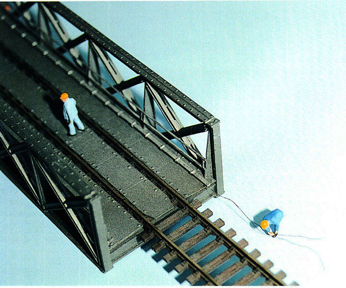

Pensi di coprire anche i lati del binario? ....Ho trovato questo esempio e te lo sottopongo. Cosa ne pensi?
161 KB
Messaggi: 6922
Re: MODULO (doppio) "Galleria dell'orso"
#155 Messaggio da Docdelburg »
Ci ho pensato Enrico, anche per un problema di simmetria e continuità estetica; ora che me lo suggerisci anche tu procederò in tal senso. Grazie!
161 KB
Suggerimento molto interessante, ci potrei pensare anch'io, sono sempre in tempo.
Una domanda tecnica: ma nella realtà non c'è una vera e propria controrotaia?

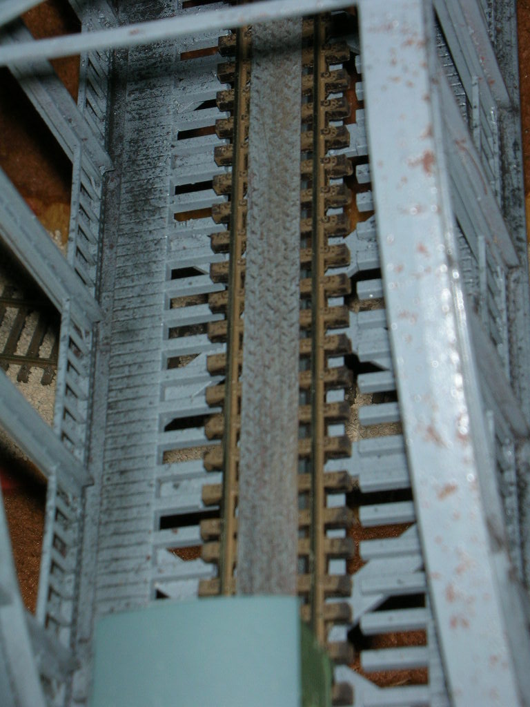

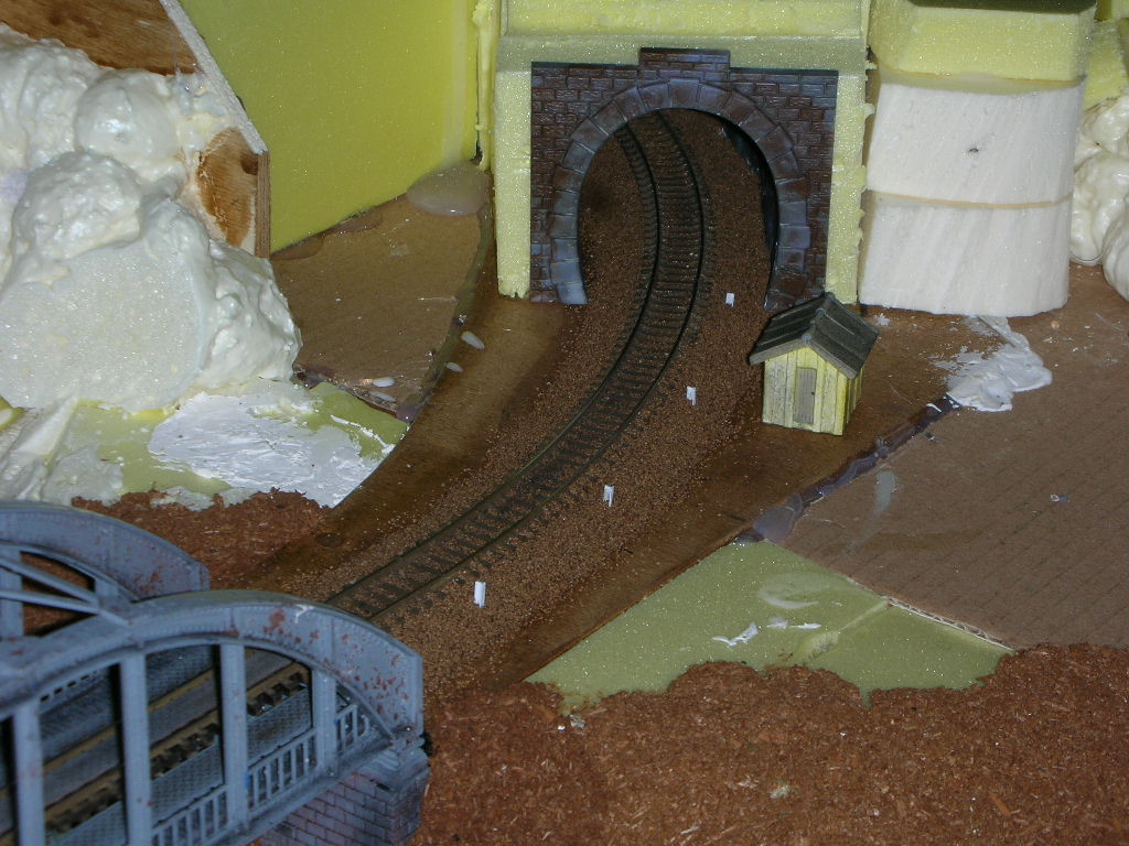

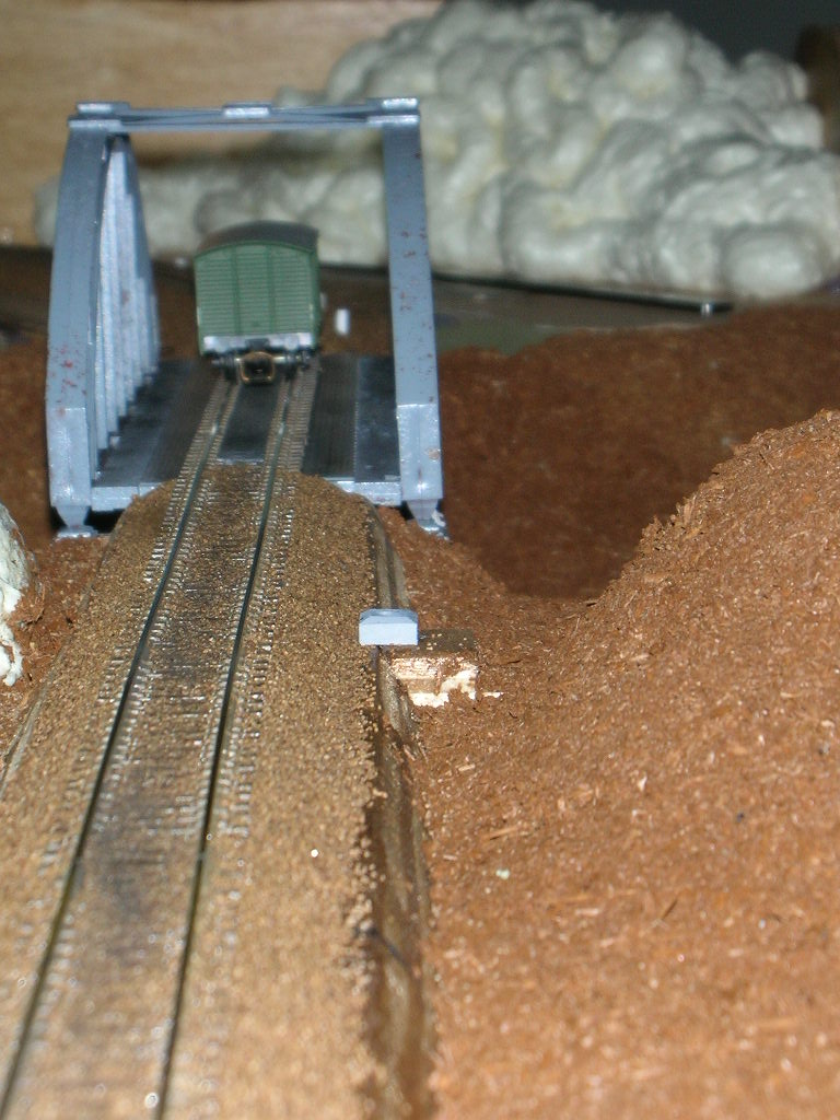

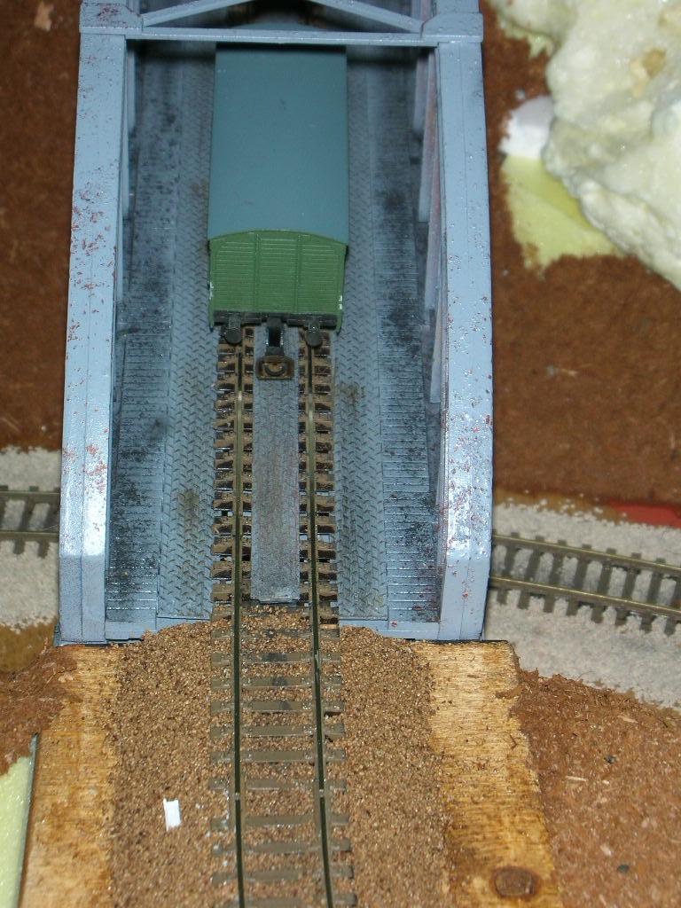

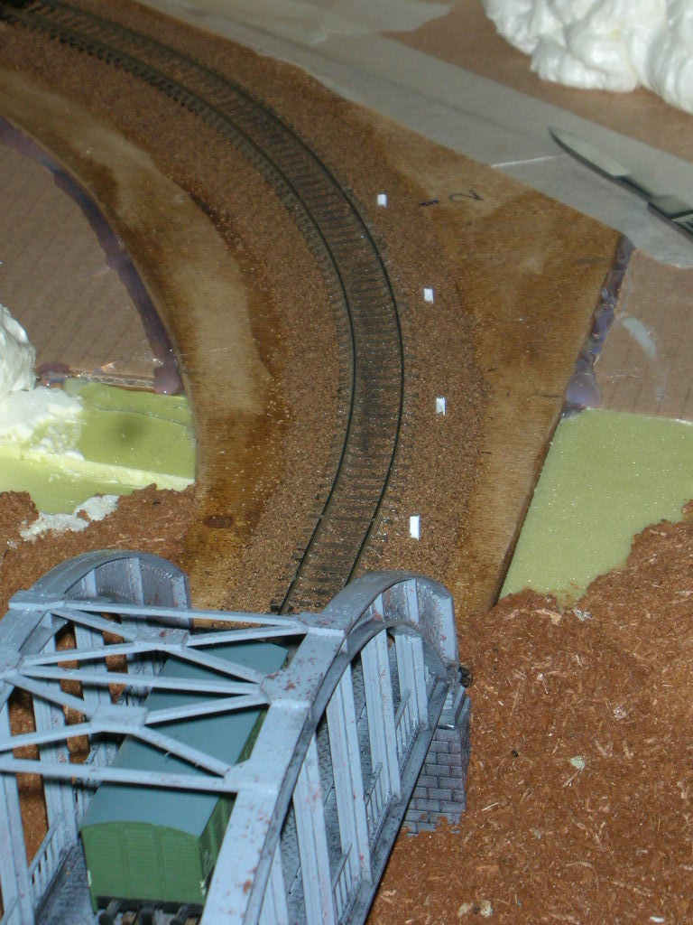

Aggiornamento:
- steso e sporcato la massicciata
- posizionate le base dei pali della catenaria
181,82 KB
152,13 KB
156,42 KB
- su consiglio di Enrico ho completato i piani di calpestio del ponte
159,71 KB
158,76 KB

Complimenti Mauro, sta venendo proprio bene. Una curiosità; i picchetti dipinti di bianco posti in curva servono nella realtà per l'inclinazione del binario?
Te lo chiedo perchè li vedo spesso in metropolitana e me ne parlava anche Giuseppe.
Edgardo
Ciao Edgardo, grazie.
I picchetti servono per controllare la costanza della geometria del binario, specie in curva dove ci sono forze centrifughe che possono nel tempo alterare lo scartamento e la posizione dei binari.

PS il ponte mi piace molto di più così, con le passerelle antiscivolo anche sui lati esterni dei binari...
Ho letto che andrebbero messi sull'esterno della curva nel caso di binario singolo e in mezzo nel caso di curve a doppio binario.
E' corretto?
A Chiavari, c'é un lungo tratto rettilineo con tutti i suoi picchetti, é normale?

da quello che so i picchetti li mettono dappertutto dove servono... di solito in curva, dove la geometria di rotaia è sicuramente più sollecitata ma credo anche in tratte rettilinee dove il traffico o la morfologia del terreno lo consigli.
Addirittura, mi pare di ricordare, che alcuni tratti della linea del Brennero abbiano degli speciali picchetti nella mezzeria di binario (ricordo questa faccenda perchè fu uno spunto di bonario sfottò fattomi da amici Marklinisti (vero Tito?) in quanto mi segnalavano la cosa e che non avrei più potuto dire che la terza rotaia Marklin non era realistica!).
Di fatto i picchetti sono dei riferimenti per le macchine automatiche che controllano le geometrie di binario.

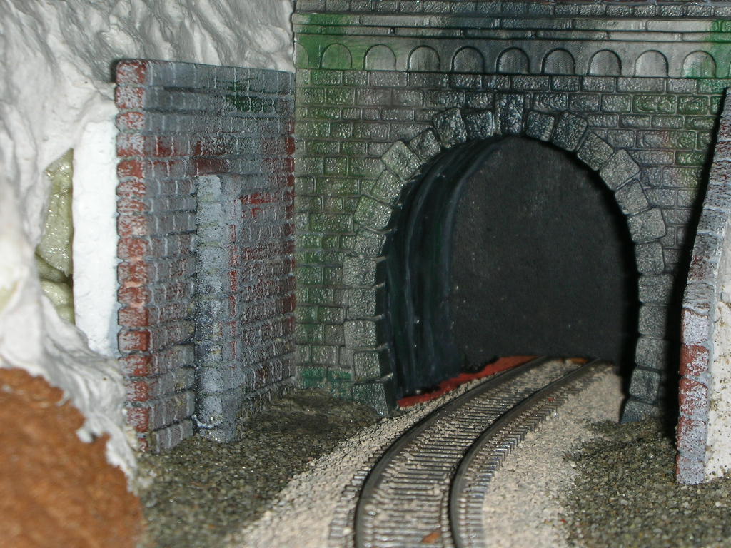

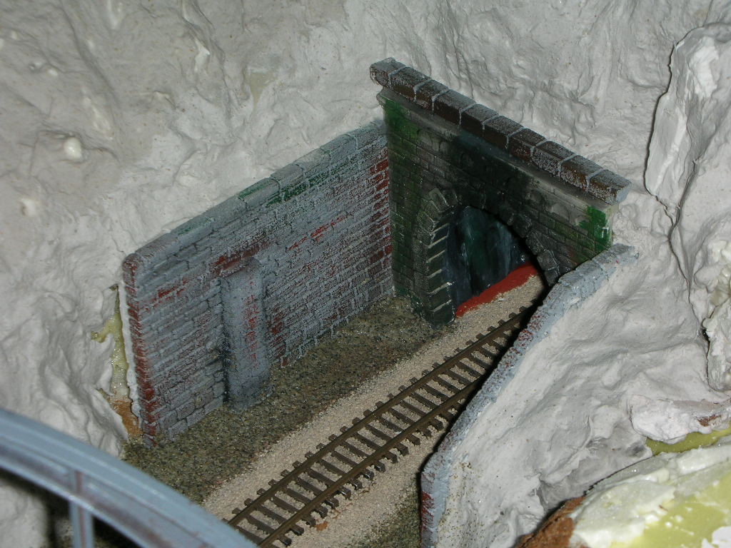

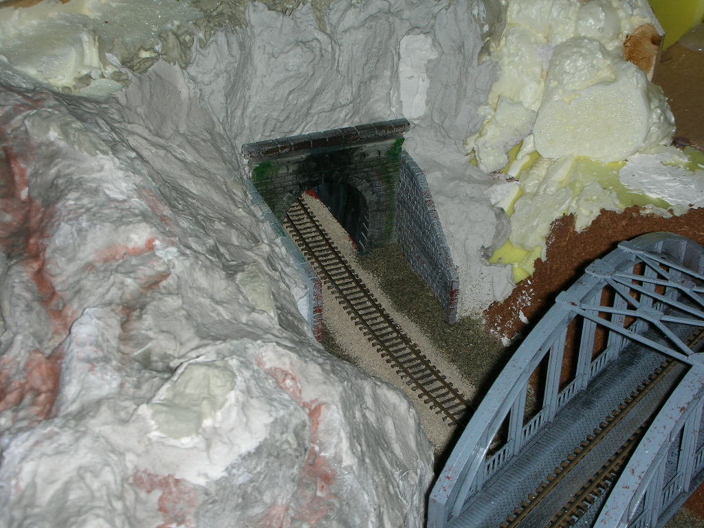

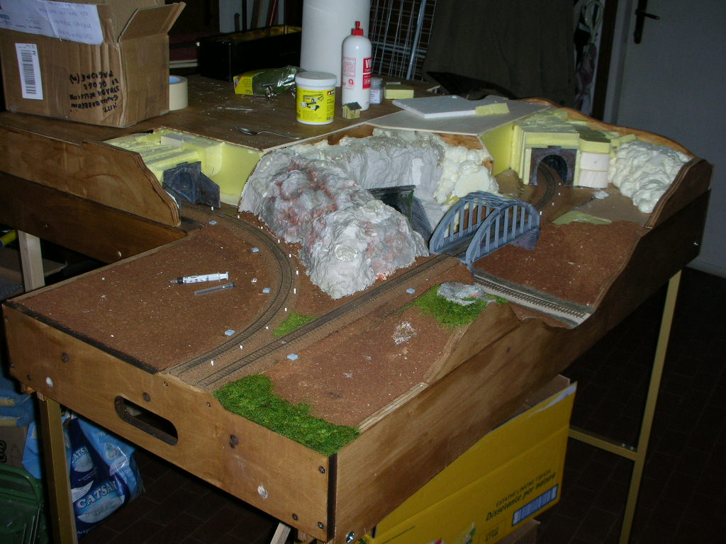

In questi giorni i moduli sono diventati un cantiere infernale.... :cool:
Sto modellando e ricoprendo la meringa (di schiuma poliuretanica) con una miscela di gesso, vinavil e pasta di cellulosa (carta al macero); la montagna sta lentamente assumendo un aspetto decente. Dovrà essere completata e poi colorata e via dicendo.
Ho costruito due muri di contenimento in eulithe per la linea termica sottostante e li ho posizionati insieme ad un primo strato di colla-gesso.
Qualche foto incasinata come lo sono io in questi giorni.....
176,84 KB
188,43 KB
188,14 KB
187,98 KB
