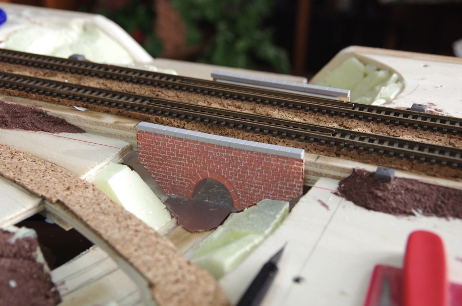

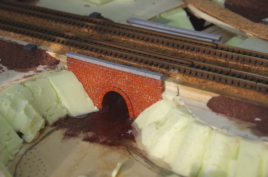

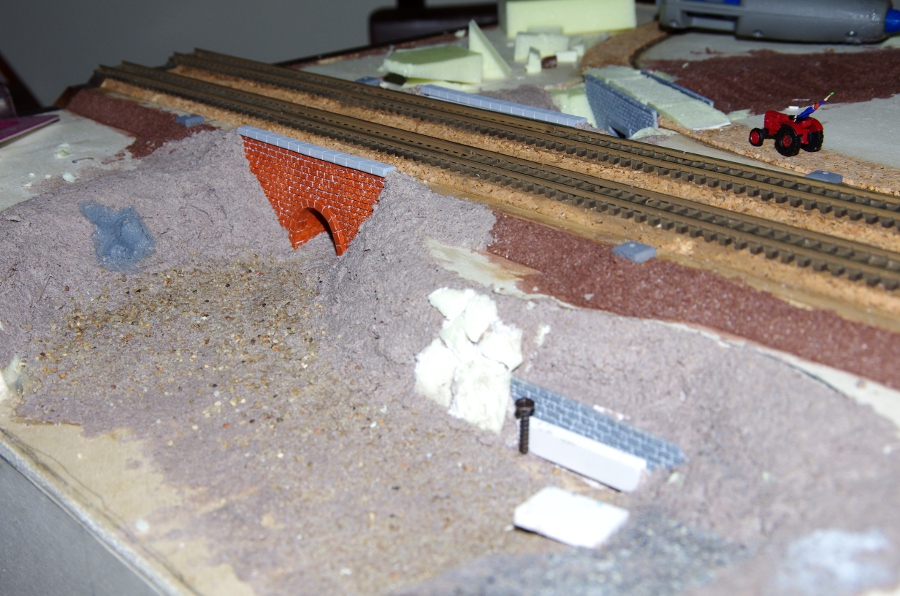

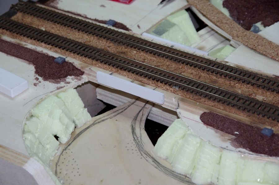

Scelto il tipo di ponte, si continua nella posa con i vari accorgimenti per posizionare i due lati delle arcate (la prossima volta si dovrà prima realizzare l'intero ponte e successivamente attraversarlo con i binari..... tutto più semplice.... :cool: )
377,4 KB
346,33 KB
364,65 KB
357,87 KB

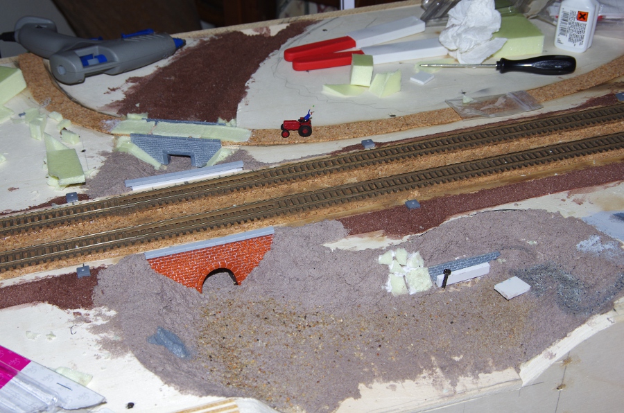

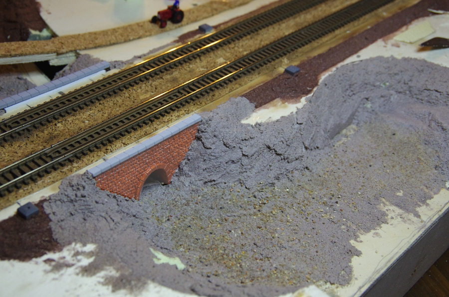

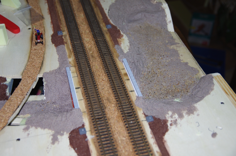

con la solita poltiglia di segatura - acqua - colla vinilica ed aggiunta in via sperimentale anche una piccola dose di scagliola (per velocizzare l'indurimento...), ho rifinito le parti attorno il ponte e laghetto.
Nota tecnica, prima di passare la poltiglia, ho dato un velo di silicone al fondale del futuro laghetto per cercare di isolare il prossimo passaggio con effetto acqua
444,23 KB
392,51 KB
362,17 KB
continuando ho realizzato anche il più piccolo ponte per la stradina (senso unico alternato....), questo in cemento e sassi... si scorge anche qualche piccolo particolare nel laghetto.....
