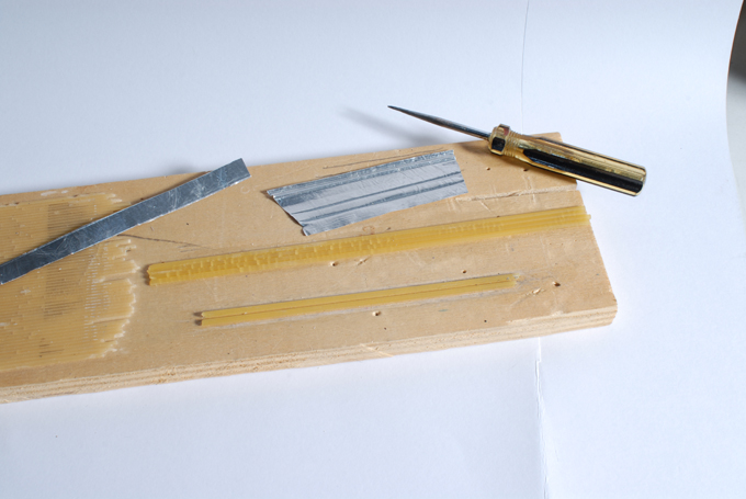

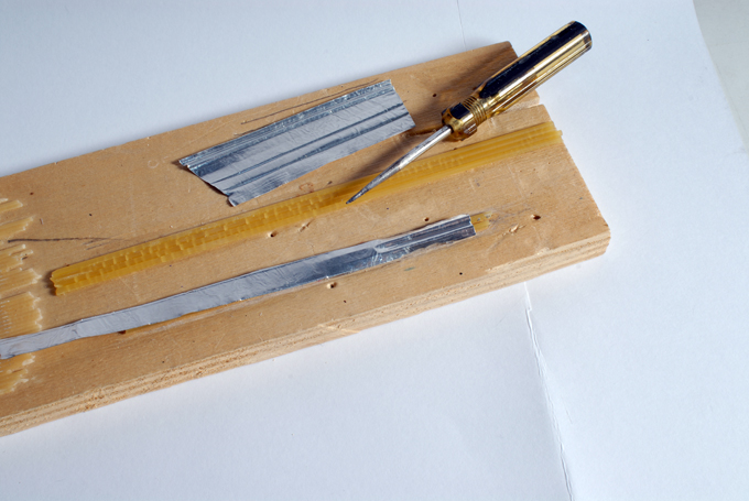

roy67 ha scritto:
Spettacolari!!!!!!!!!!!!!
Il guard-rail stadale come lo hai costruito? :wink:
Ho usato la stessa tecnica delle lamiere nella segheria, usando due spaghetti o tondini, appena riesco posto una foto.

roy67 ha scritto:
Infatti, come pensavo. saldare insieme 3 tondini di ottone da 0,4 mm (i guard rail autostradali sono tripli), e poi sagomarli con il martello.
Un paio di foto mi farebbero comodo. Un consiglio in più non fa mai male. :wink:
Grazie.
Ecco le foto ciao

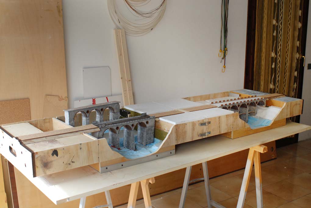

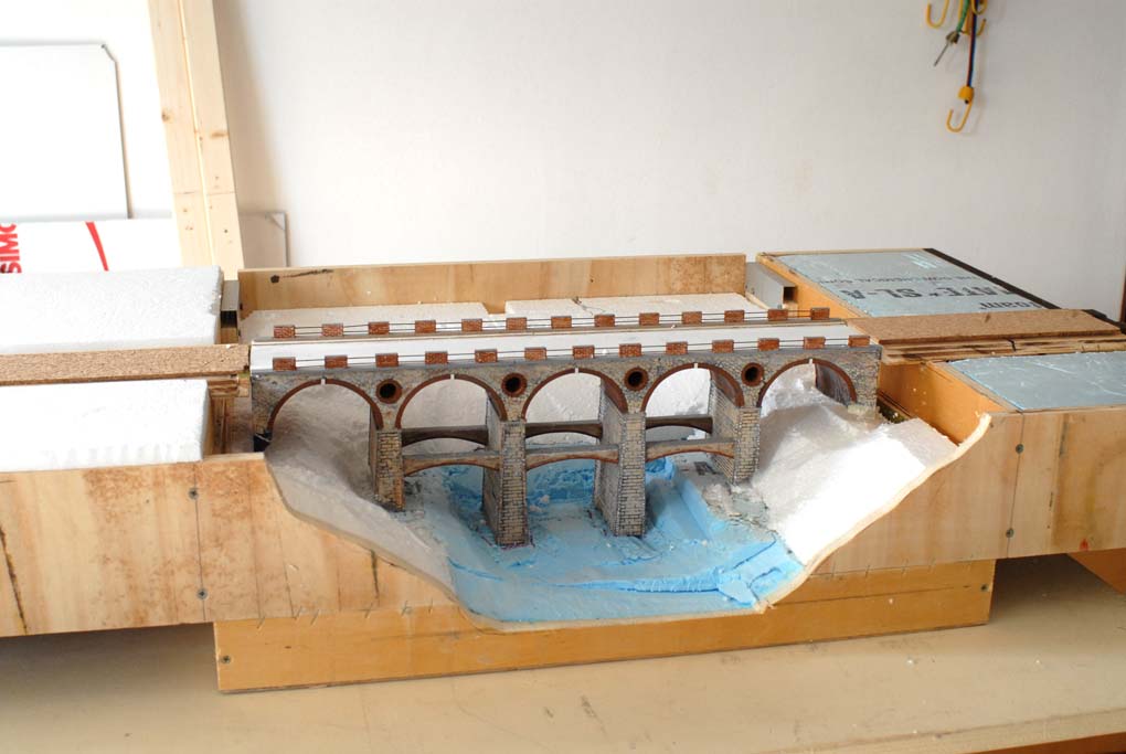

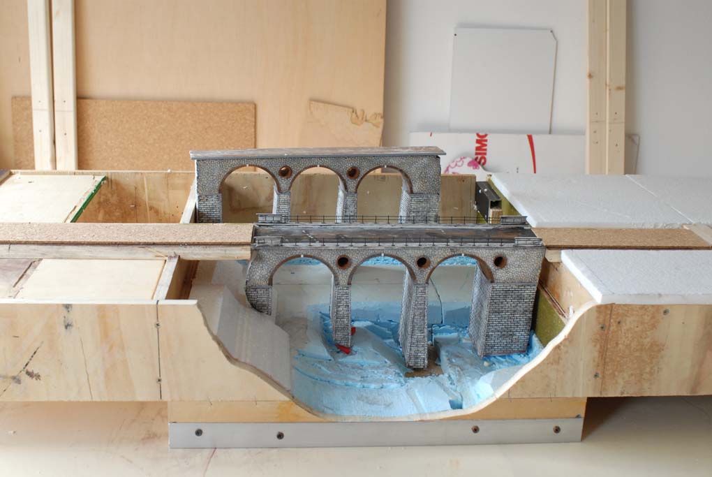

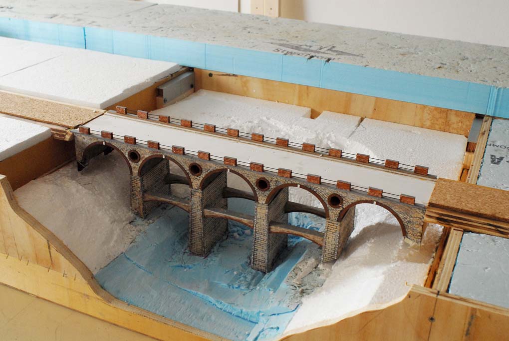

Rieccomi quasi in forma... posto alcune foto, ho posizionato provvisoriamente i ponti per le proporzioni rispetto al fondale che verrà tridimensionale.
86,86 KB
82,29 KB
86,21 KB

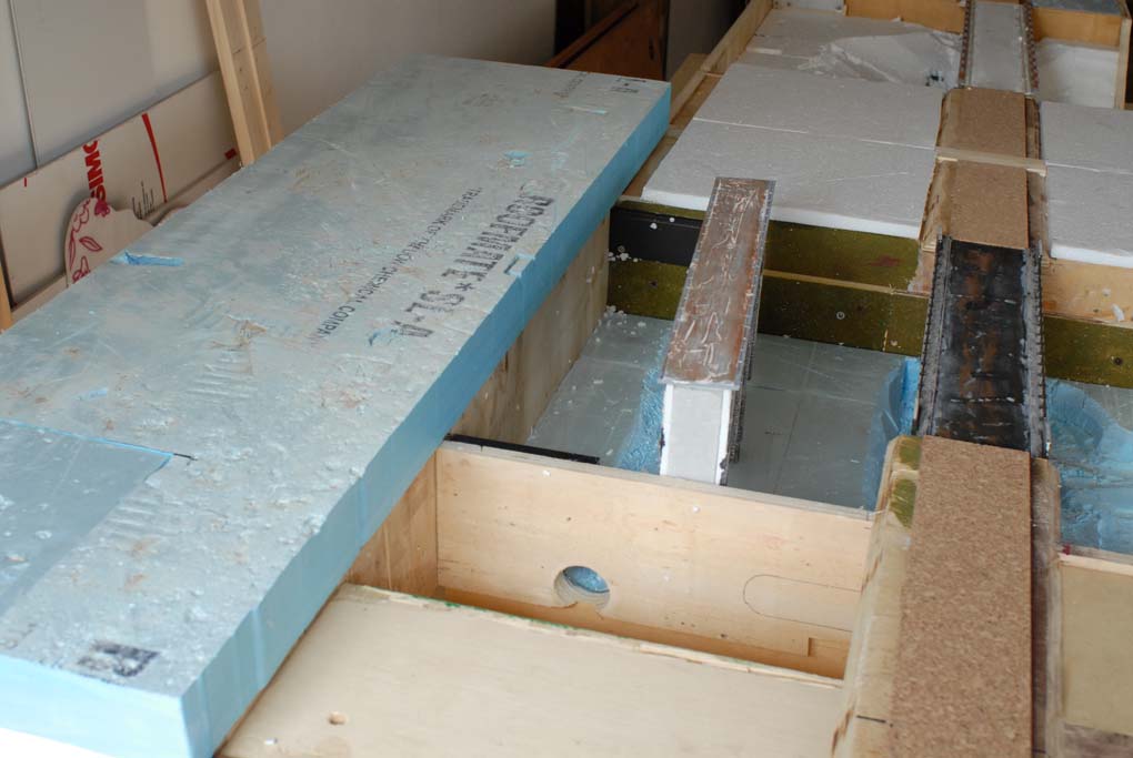

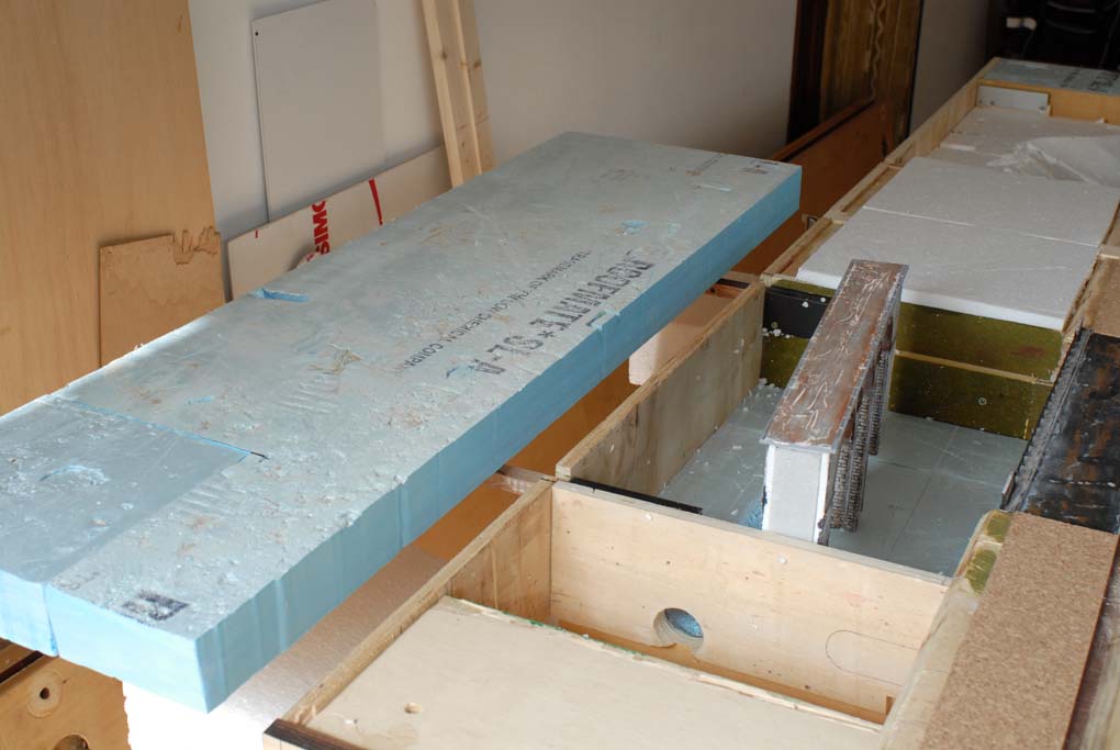

Qua ho posizionato la galleria ancora grezza, con un pezzo removibile per controllare la giunzione.
90,09 KB
64,12 KB
72,42 KB

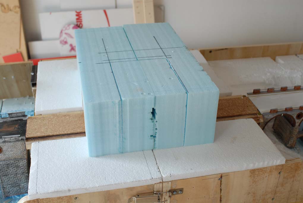

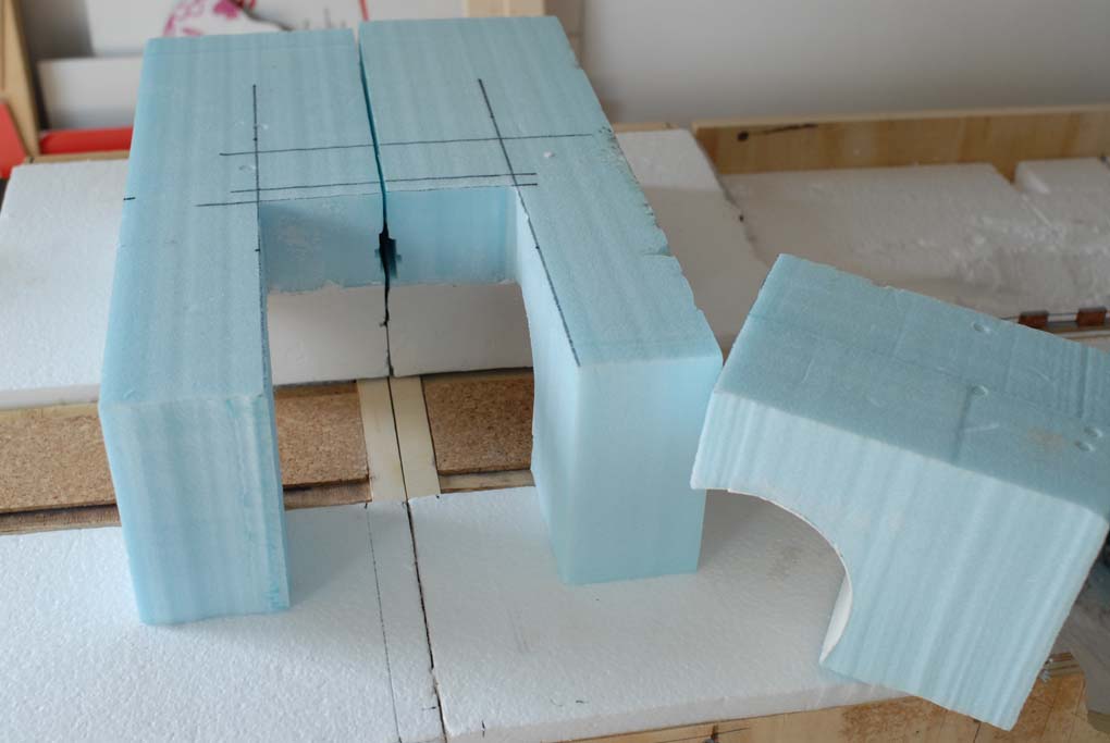

L'inserimento per prolungare il fondale.
81,58 KB
82,72 KB

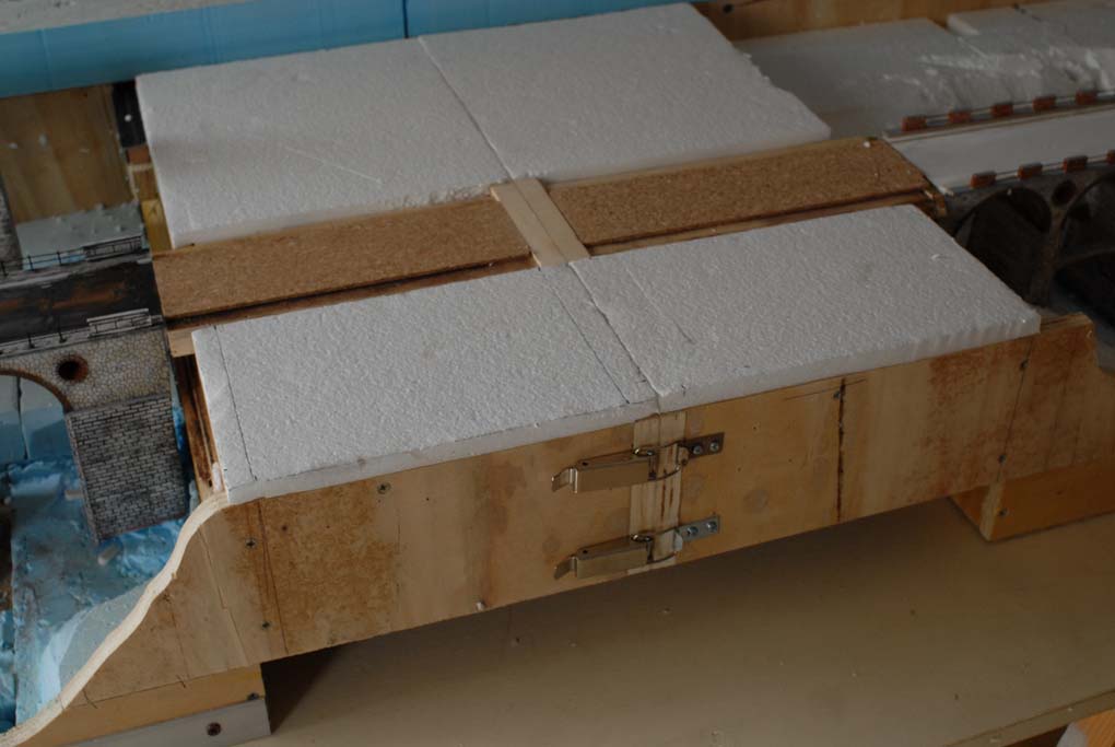

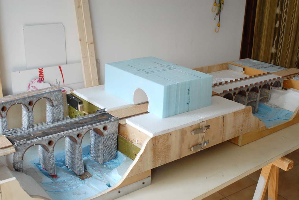

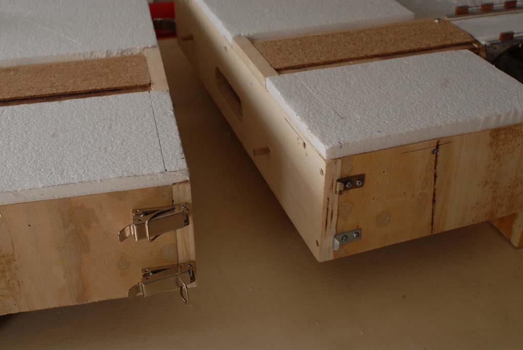

Mentre qua la giunzione dei due moduli con ganci a molla e perni.
64,47 KB
72,88 KB
A presto con l'avanzamento dei lavori CAO A TUTTI
