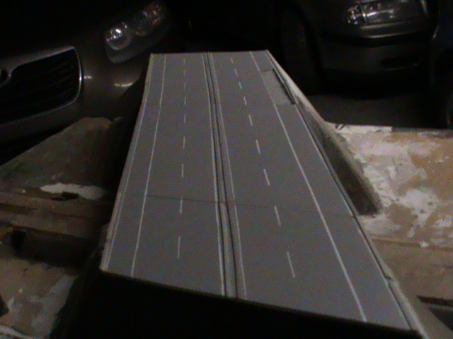

Ancora piccoli aggiornamenti....
La segnaletica orizzontale.. ci sono piccole sbavature da correggere.. ma sostanzialmente sono soddisfatto.

Grazie Carlo. Purtroppo devo dire che, dal vivo, si notano abbastanza chiaramente alcune sbavature nelle righe, sopraTTuTTo nei punti di separazione del ponte.
Ma è solo una prova.... Non ho mai costruito un modello autostradale in scala... Tanto meno in 1:120.
L'aerografo è già pronto... Ci vuole un attimo a dargli una carteggiata ed una riverniciata. :wink:
Ci tengo a sottolineare che noi modellisti siamo sempre molto critici ed esigenti con noi stessi... I lavori degli altri li elogiamo. Ma i nostri.... Fanno sempre schifo!
P.S. Dalla prima foto si nota chiaramente lo "sghembio" del ponte... magistralmente "aggiustato"....... :cool:

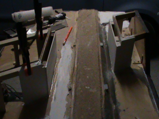

Infatti... Come ho detto "l'ho magistralmente aggiustato"....
Quando ho incollato i supporti delle spalle del ponte, l'ho fatto appoggiandovi sopra la lastra di forex che replicava l'intero piano stradale.
Ho incolato le traverse di supporto ed eliminato il piano in forex.
135,2 KB
Quando tutto si è asciugato, riappoggiando il piano stradale, il tutto aveva preso una piega a "Z", fra le sponde del modulo e le spalle del ponte, cioè, rettilinea fra sponda e spalla ponte, piegato a dx il ponte, di nuovo piegato a sx fra spalla ponte e sponda modulo.
Sono riuscito a cammuffare il tutto con i bordini in plasticard che emulano il cordolo di cemento ove è fissato il guard-rail. Creando una lieve curva a sx.

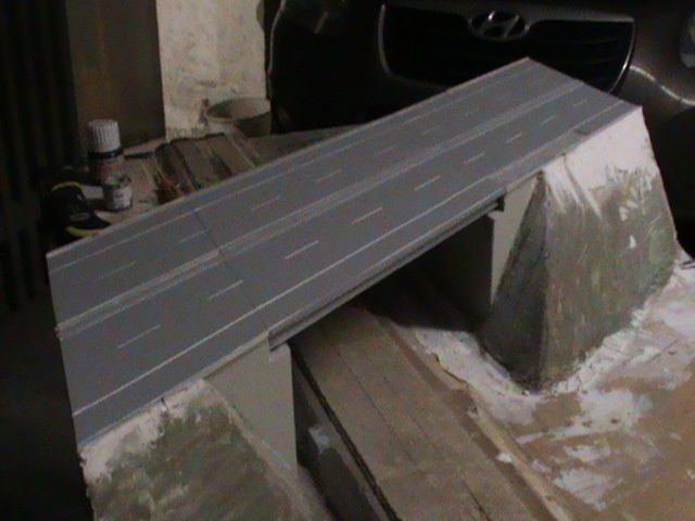

Guardando infatti questa foto:
137,52 KB
Si nota che il piano stradale fa una leggera curva a sinistra, appena dopo il ponte. :wink:
