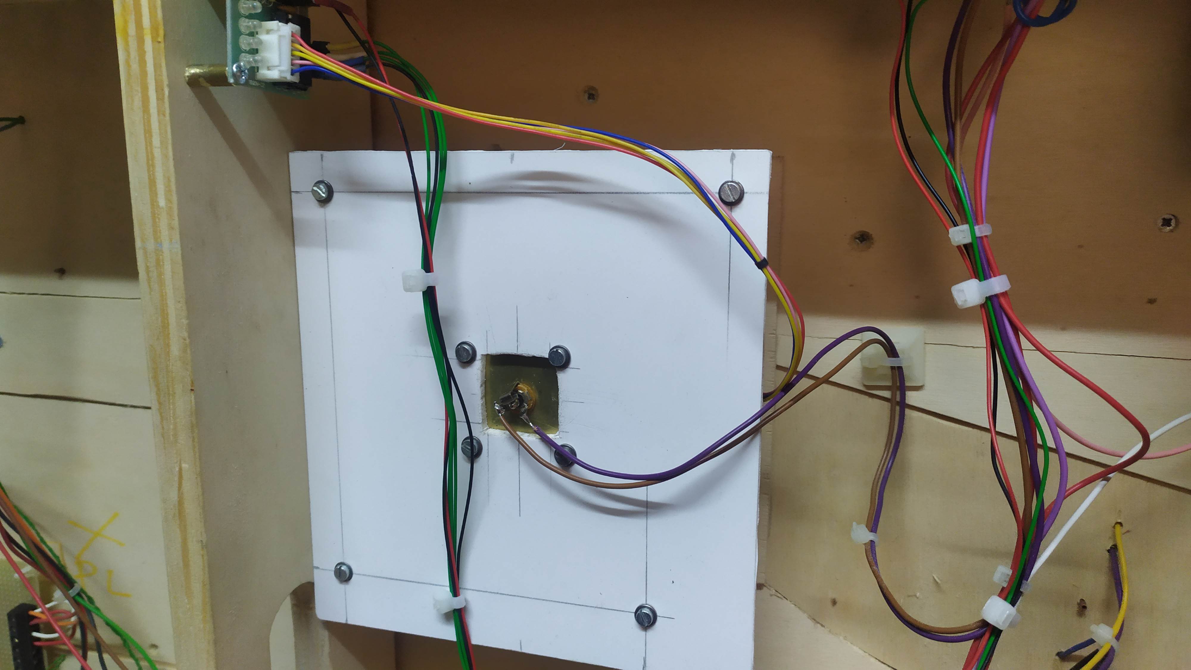

In questo aggiornamento ho installato la base per il supporto del perno di rotazione e del motore passo passo che verrà installato in seguito.
Ho prima realizzato al tornio quattro distanziali in ottone, forati e filettati all'interno che ho avvitato alle 4 viti che sporgono nel sottoplancia del modulo:
Le quattro viti sono disposte a quadrilatero il cui centro è il punto esatto di rotazione della piattaforma.
Ai quattro distanziali è stato poi fissato con viti un pannello in forex da circa 15x15 cm e 5 mm di spessore che fungerà da supporto del motore passo passo.
Per permettere al perno di ruotare correttamente e per consentire all'alimentazione del binario di rotazione di ricevere la tensione corretta, ho realizzato
uno scasso sul pannello in forex da 2,5 x 2,5 mm per ospitare una sottile piastrina di ottone con uno spinotto jack da 3,5 mm.
Perno e piastrina visti dall'interno:
La piastra in ottone verrà incollata al supporto in forex al termine del montaggio, cioé quando avrò installato gli ingranaggi ed il motore.
Al prossimo aggiornamento.
