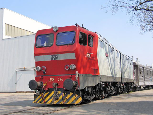

E.636.284 "Camilla", ricostruita con nuove cabine ( prodotta nel modello da Roco )
85,78 KB
E.636 385 "PV TRAIN"
111,3 KB

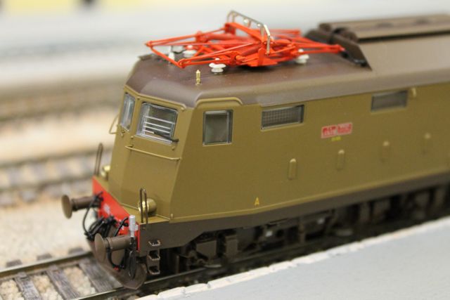

Hornby riproduce questo modello rispolverando il marchio LIMA, in questo caso il modello si presenta come serie EXPERT e LIMITED EDITION. La serie riprodotta e qui recensita è la E 636-010 costruita dalle officine Breda e provvista di interruttore rapido. La confezione che la custodisce è piuttosto leggera ma dovrebbe comunque garantire adeguata protezione per il trasporto. Sono presenti nella confezione una serie di aggiuntivi. La maggiorparte sono già installati di fabbrica. Davvero curato il foglio illustrativo. Finalmente si trovano dei cenni storici della macchina original e molte immagini davvero bene congeniate che aiutano il modellista nell'installazione del decoder, aggiuntivi, lubrificazione e scelta dei ponticelli.
546,69 KB
PRIME IMPRESSIONI

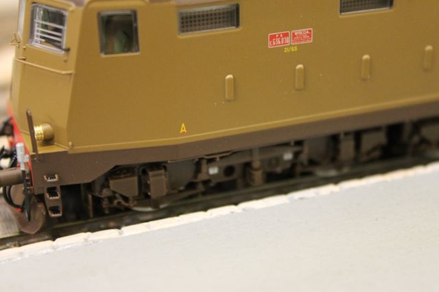

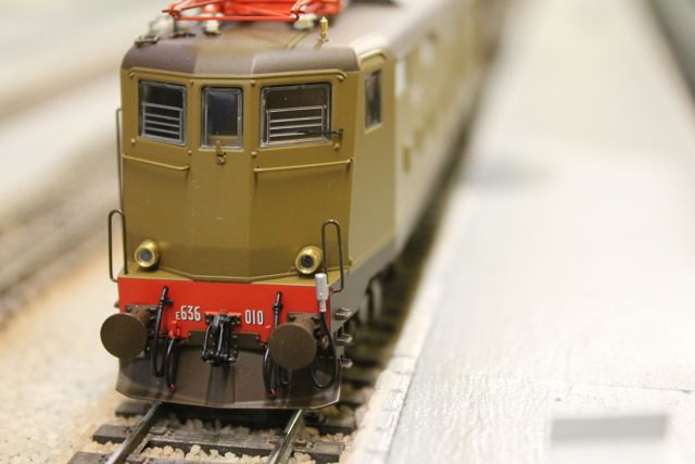

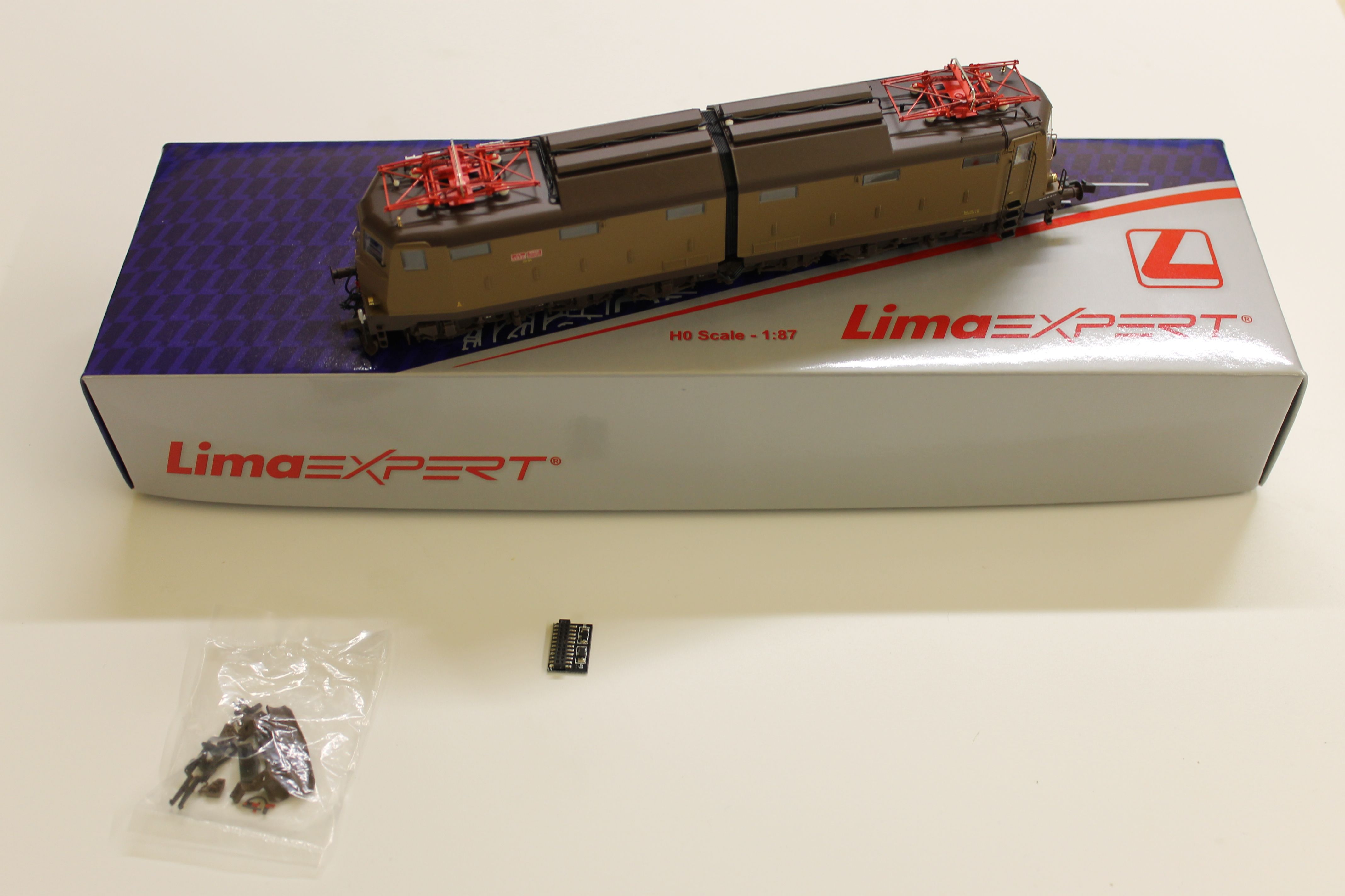

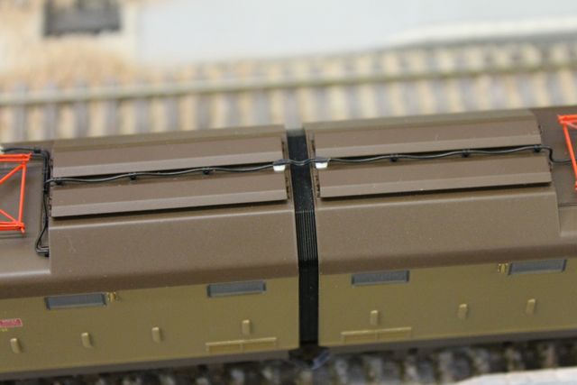

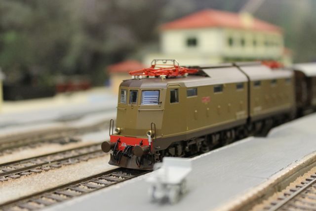

Debbo ammettere che l'arrivo di questo modello è stato preannunciato da non poche difficoltà. Il Tam Tam sui vari forum, mossi anche dalla ripresa di un marchio molto noto e legato ad un passato di ricordi, ha creato molta aspettativa. Le prime voci poi confermate, della partecipazione alla progettazione del modello, di un noto specialista del settore, facevano propendere per la produzione di un modello particolarmente curato nella maggiorparte dei suoi dettagli, sia meccanici che di finitura esterna. Il modello in effetti non ha deluso le aspettative. L'impressione di una grande solidità e cura la si ha immediatamente, nel momento in cui lo si prende in mano per posarlo sui binari. Pure essendo una articolata si denota subito che lo snodo è bene progettato, rigido nell'escursione verticale ma assai libero in quella orizzontale. Tutto è al suo posto perlomeno nel modello da me acquistato.

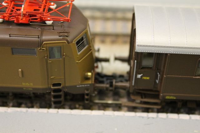

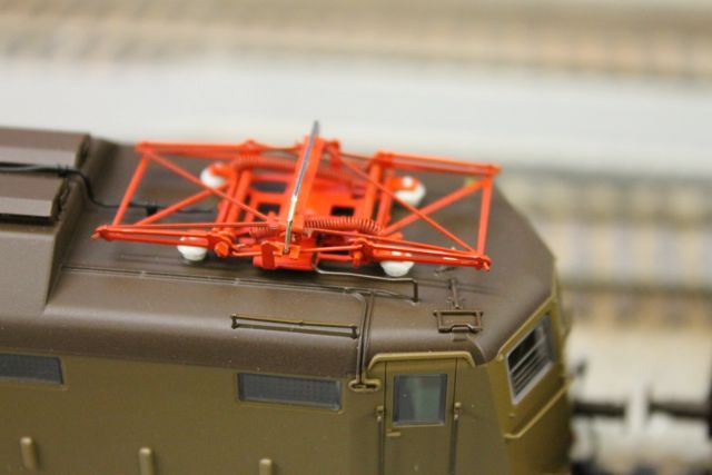

La colorazione a mio modesto avviso è coerente. Troppo acceso il rosso dei pantografi. C'è da ammettere che il modello riprodotto è come uscito dalla verniciatura. Resta comunque troppo lucido il rosso del pantografo. I carrelli non sono verniciati e solo da vicino si nota il colore "plastico" che rende lo stampo non colorato. E' un dettaglio perchè si nota comunque molto poco. La si può osservare a lungo, comunque estasiati per la maestosità che il modello rende nell' assomigliare davvero molto al modello originale. Io ammetto di non essere però un purista del dettaglio perchè i modelli per me debbono circolare sul plastico e pertanto sono sempre molto più affascinato dal "sottopelle".

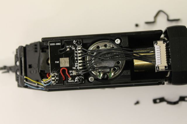

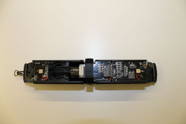

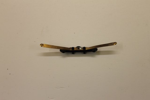

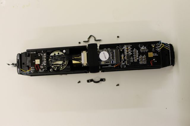

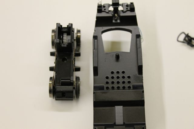

L'apertura di queste macchine è sempre un po ostica, perlomeno questo ci si aspetta. Questa articolata invece è davvero bene fatta e pertanto è assai semplice sfilare le due semicasse. Solitamente si deve fare qualche operazione complessa e utilizzare sangue freddo invece le casse di questa 636 sono molto robuste e di ottima qualità. Si sfilano pertanto facilmente. Il telaio si presenta davvero come un prodotto fatto con cura e attenzione. Lo spazio per il decoder è abbondante ed è stato ricavato uno spazio per un altoparlante in caso di decoder sound. Unico appunto. Perchè fare uno spazio fatto in modo eccelso, progettando di fermare la cassa...e poi non dare un anello o le viti di fermo cui sono state progettate le asole??? Ho dovuto mettere delle viti di recupero che avessero lo stesso passo. Resta il fatto che ho smontato totalmente la macchina per farle una lubrificazione con olio Fleschmann che io prediligo e ho riscontrato tanti dettagli che confermano che il modello è fatto per circolare a lungo. Di facile smontaggio la PBC. Prevede un innesto per potere dividere le due pbc che sono presenti sulle semiasse. Ordinato sia nella posizione dei fili che nell'impianto. Ci sono dei vari ponticelli. Forse si poteva pensare a degli swith ma per me non è un dettaglio rilevante. Spostando i ponticelli si possono isolare le luci rosse in analogico, usare il pantografo come alimentazione ( chi la usa più??) o predisporre il pattino per il Marklin. Se si opta per il digitale sarà il decoder con le uscite funzioni aux 1 e aux 2 a pilotare indipendentemente il faro rosso.....finalmente!!! Si può fare circolare la macchina senza le luci di coda in caso di convoglio come dovrebbe essere. Finalmente un progettista che ci ha pensato...e per la seconda volta è un prodotto Hornby. Prima fu la 655 di Rivarossi di recente produzione ad avere questa possibilità.

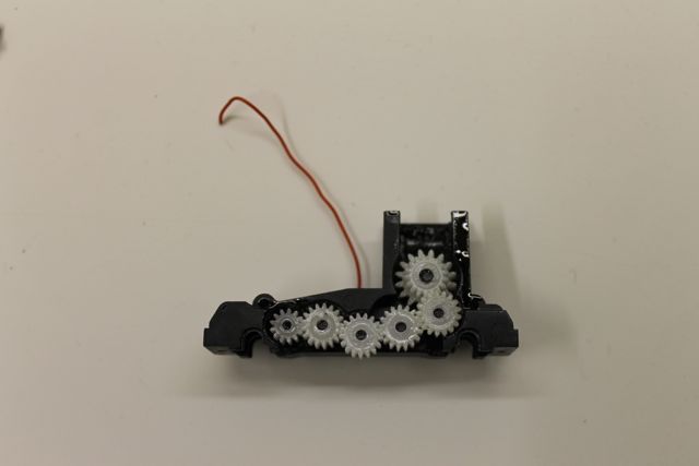

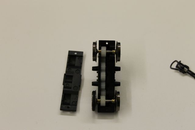

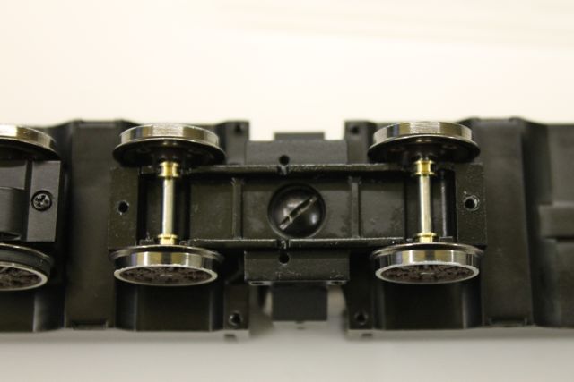

Il carrello è qualcosa di spettacolare. Fatto interamente di lega con cascata molto demoltiplicata di ingranaggi. Solo il coperchio è di plastica ma di ottima fattura. Spettacolare pure il modo in cui si sfila la lamella. Infine due comode viti per togliere il carter per future ispezioni e lubrificazioni. Abituato a tributare sui modelli della Anonima debbo ammettere che ho ringraziato per questa scelta. In futuro ci si accorge per un plasticista quanto sia comodo potere arrivare con semplicità agli ingranaggi. Boccole di ottone per i perni delle ruote, teflon per le razze. Di fatto un prodotto davvero studiato e ben fatto. Brava Hornby. La macchina pesa ben 540 grammi.

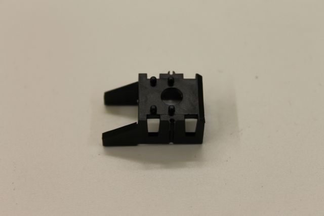

Semplice ed in stile Roco il perno su cui i carrelli possono muoversi e che li rendono isostatici. La macchina si regge ferma sul carrello centrale facendo traslare i due carrelli anteriori. In questo modo può letteralmente danzare su livellette, scambi e cambi di traiettoria.

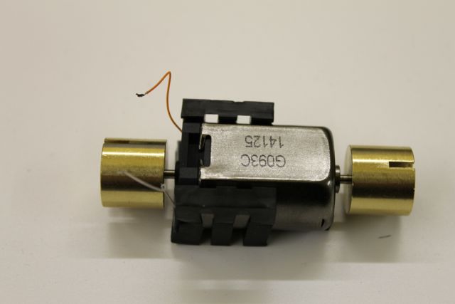

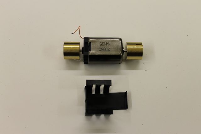

Ulteriore chicca il motore. Lo stesso è accolto in una culla di gomma appositamente studiata. Resta bloccato ma allo stesso tempo non trasmette vibrazoni. Si potrebbe definire un "silent Block" di quelli usati anche in campo automobilistico. Baricentro basso, vite senza fine e boccola in ottone.

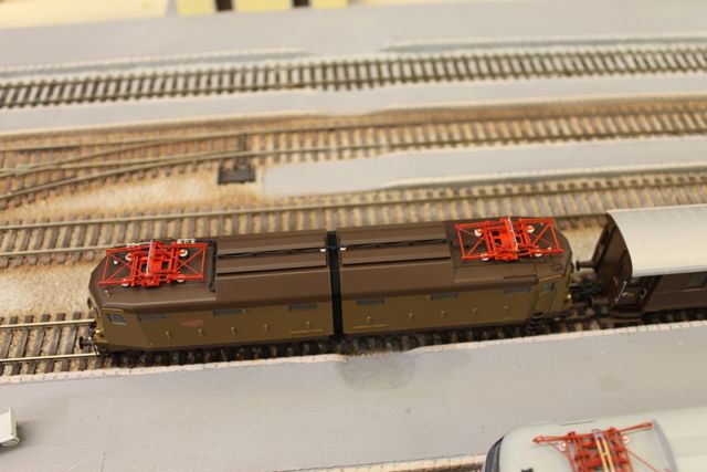

Nei prossimi giorni inserisco il video con la prova dinamica. Ho notato solo un primo problema dovuto ad un rumore di cigolio in un lato di marcia e sopra una certa velocità. Era creato da una boccola male lubrificata. Per il resto un gran modello. Da plasticista è entrato subito nei modelli di serie A che circolerà senza problemi. Il notevole peso, la doppia gommatura di aderenza, i due carrelli isostatici, il gancio con timone di allontanamento e molla di richiamo, le luci selezionabili a piacimento, e altri dettagli ne fanno una macchina che si fa piacere e rimirare e da certezza nella circolazione.
Si poteva forse osare un po di più sui pantografi. Il prezzo poi la ha resa interessante e ha fatto si che tutti i modelli usciti ( 800 pezzi ) siano stati venduti quasi subito rispetto alla data di uscita. Sicuramente ne usciranno altre numerazioni e speriamo che il prezzo rimanga tale e non sia solo un operazione commerciale.

Dalle foto della meccanica della E636 penso - ad occhio e croce - che sia possibile trapiantare le ruote della expert al quelle del Caimano ACME, salvo verificare il diametro dell'assile; diversamente si potrebbe verificare se di diametro dell'assile delle ruote ACME corrisponde a quello delle ruote Roco dello stesso diametro; questo tipo di trapianto l'ho effettuato ad un 645 di II serie ACME di un amica, e posso essere certo che sta funzionando alla grande:
Nel caso si tratto di dover scalettare una ruota per sostituire il pignome con dentatura diversa, quindi calettato il pignone ACME fu possibile ricomporre le ruote.
