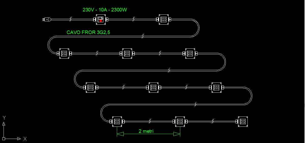

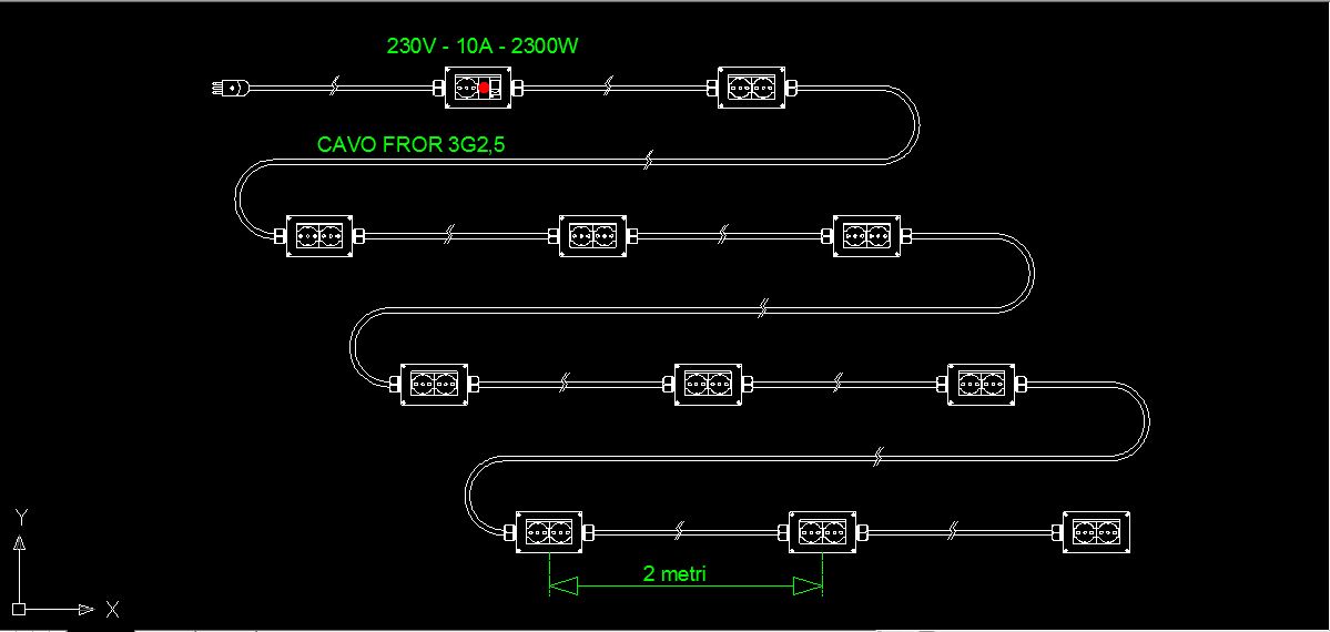

ho fatto due piccoli preventivi per la realizzazione del sistema di distribuzione corrente lungo il modulare.
Si tratta di un cavo, lungo 20 metri, con in testa spina e protezione (magnetotermico di portata 10A) e 10 cassette con due prese cadauna disposte ogni 2 metri.
C'è una soluzione economica e una costosa.
Quella costosa prevede di usare prese del tipo "universale"
6,47 KB
Inserite in scatole da 4 posti (ogni presa occupa 2 posti)
5,1 KB
Con in testa un contenitore da 4 posti con presa, protezione e spia
5,42 KB
49,34 KB
Quella economica prevede prese del tipo bipasso 10/16A
3,76 KB
Inserite in casette da 2 posti (ogni presa occupa un posto)
4,54 KB
Con in testa una scatola da due posti con protezione e spia
5,42 KB
49,34 KB
Il cavo è di tipo FROR sezione e conformazione 3G2,5 (fase, terra e neutro da 2,5 mmq)
I costi sono:
- 221 euro per la soluzione costosa
- 158 euro per la soluzione economica
Volendo si può economizzare ancora di più realizzando un cavo con una singola presa per cassetta.

Ecco qui degli esempi di ciò che si potrebbe fare
Versione base, lunghezza totale 20 metri, 2 prese universali ogni 2 metri, gestisce fino a 2300W
66,65 KB
6,47 KB
Versione economica, lunghezza totale 20 metri, 2 prese 10/16A "bipasso" ogni 2 metri, gestisce fino a 2300W
56,69 KB
3,76 KB
Versione super economica, lunghezza totale 20 metri, 1 presa 10A "piccola" ogni 2 metri, gestisce fino a 1300W
56,76 KB
5,03 KB
Poi si può anche variare la distanza fra le prese, se 2 metri è troppo. Oppure avere una singola presa universale o una singola presa bipasso in ogni cassetta.

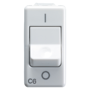

Il cavo sarà protetto da un interruttore magnetotermico da 10A (il cavo potrà gestire complessivamente fino a 2300W). Diversamente da quanto pensato all'inizio, anziché usare un interruttore di protezione del tipo "a frutto" (vedere foto sopra) ho scelto per un meno costoso interruttore di protezione da 10A posto in apposita scatola. Questa opzione non prevede la spia rossa. Ma secondo me non è un grosso problema (dal punto di vista tecnico non cambia niente).

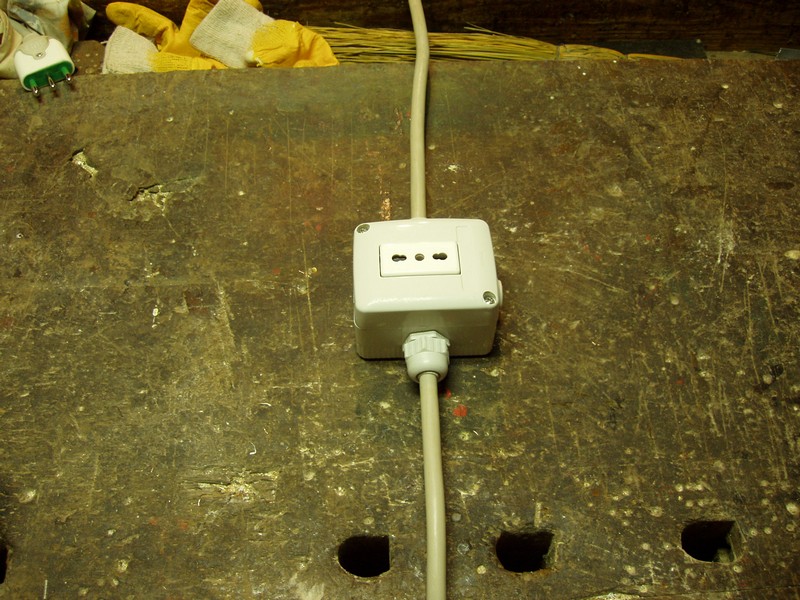

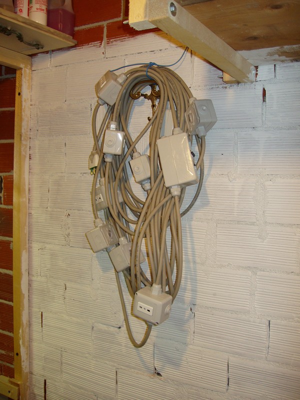

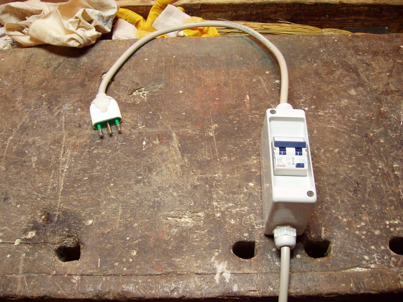

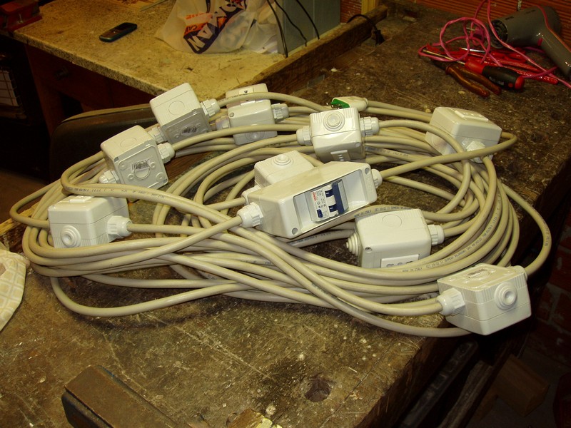

Ho provveduto a realizzare il cavo con prese.
167,94 KB
176,69 KB
170,79 KB
162,27 KB
136,46 KB
il cavo è lungo 25 metri con una presa ogni 3 metri. In tutto ha 9 prese, 8 le ho acquistate e una la avevo in casa e l'ho aggiunta.
Ho condotto alcune prove "stressanti" sulla prolunga, con sbattimenti, ho tirato il cavo e l'ho maltrattata abbastanza, come a simulare un uso intensivo durante l'allestimento fieristico. Il tutto sembra comportarsi abbastanza bene.

Però ad essere sincero, appeso qui ci avrei visto bene anche un bel salame o un culatello. :wink:

Quando ho scattato la foto lo sapevo che qualcuno avrebbe detto qualcosa di questo genere :cool: :cool: :cool:
Comunque, Andrea, la prolunga la porto a Como e poi rimane alla associazione.
Il gancio rimane libero e puoi sempre darmi salame e culatello da appendere :cool: :cool: Però quelli poi non rimangono alla associazione :grin:
