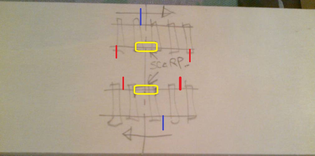

Ciao Carlo, in parole molto semplici, la scheda di piena linea (topic.asp?TOPIC_ID=10524) è un circuito che permette di automatizzare l'impianto del modulare.
In buona sostanza consente, sui due binari di piena linea, di creare delle interruzioni di corrente tra i moduli in modo tale che più treni possano viaggiare contemporaneamente senza mai tamponarsi.
I treni si fermeranno poi sui moduli di blocco e per questo motivo abbiamo anche delle schede di blocco.
Nel tuo caso, la cosa è molto semplice, occorrerà solo fare alcuni sezionamenti come nel mio kartodromo:
topic.asp?TOPIC_ID=10266&whichpage=10
Ad ogni buon conto Edgardo & C. ti sapranno dare tutte le info che ti serviranno. :wink:

Ferruggia Carlo ha scritto:
Scusate la mia ignoranza "elettrica" mi spiegate a cosa serve la scheda di piena linea?
N. B. presto mi serviranno testate e dima .
Ciao Carlo,
Andrea ti ha già indicato a grandi linee il funzionamento della scheda di piena linea.
Aggungo qualche particolare sperando che possa essere utile.
Parto dal principio di funzionamento del modulare.
Il modulare è interconnesso sotto plancia da una condotta elettrica formata da 15 fili tramite diversi cavi demandati al traspotro della corrente elettrica dell'impianto.
Questo ci consente di avere una corretta e sicura distribuzione della corrente per alimentare tutti i moduli dell'impianto.
Il principio in sè è molto semplice: la corrente passa sui cavi della condotta e ogni modulo è dotato di una piccola scheda dalla quale vengono prelevati i segnali elettrici che servono per l'alimentazione del modulo.
In sostanza, ogni modulo dovrà essere dotato di una scheda per potersi interconnetere con tutti gli altri moduli dell'impianto.
Le schede che abbiamo previsto sono fondalmentalmente 3:
- cappi di ritorno;
- piena linea;
- blocco elttrico automatico.
I cappi di ritorno, attualmente sono già stati realizzati da parte di Flavio e Mauro e per ora sono sufficienti per il funzionamento dell'impianto.
Rimangono i moduli di piena linea ed i blocchi elettrici che servono per la circolazione dei treni.
Entrambe le tipologie dei moduli (blocco o linea) sono interposti in una sequenza ordinata tra i due cappi di ritorno: cioè ogni 3 o 4 schede di piena linea ci vuole una scheda di blocco e alla fine del modulare vi sono i cappi.
In realtà, il nostro modulare è come un impianto a falso doppio binario, o un anello ad osso di cane.
I moduli di blocco regolano il corretto distanziamento dei treni.
I moduli di piena linea sono "passanti" e permettono semplicemente la regolare circolazione ferroviaria tra i blocchi elettrici.
Dal punto di vista circuitale, i moduli di piena linea sono molto semplici e sono quelli più usati, in quanto il modulare deve avere molti di questi moduli per funzionare correttamente.
I moduli di blocco sono molto importanti per la circolazione ferroviaria e servono proprio per il motivo appena citato (e distanziamento treni).
Tuttavia, essi sono leggermente più complessi da realizzare, in quanto contengono al suo interno componenti come relè e diodi per permettere di gestire limpianto in tutta sicurezza.
Il "trend" dei vari modellisti che costruscono un modulo è quello di fare un modulo di piena linea perchè è più semplice dal punto di vista elettrico.
Puoi consultare le norme del modulare GAS TT dove nelle appendici sono visualizzati i vari schemi elettrici.
Attualmente, sto facendo una revisione generale delle schede e come Gruppo ci stiamo attrezzando per fornire delle schede professionali come associazione ad un prezzo "umano".
In qualsiasi caso, la scelta di adottare la piena linea o il blocco elettrico è puramente individuale. Tenendo presente che un modulo di piena linea è più semplice da realizzare, va da sè che essa è la più usata. Inoltre è un bene avere molti moduli di piena linea, proprio perchè servono per avere un buon spazio tra i moduli di blocco.
D'altro canto, realizzare un modulo di blocco ci permette di far circolare sempre più treni.
L'equazione è: max treni circolanti = numero blocchi - 1

Grazie Edgardo,
il mio futuro modulo, lungo due metri circa, sarà di piena linea con la diramazione allo scalo lacuale. L'idea è quella di sezionare la piena linea dallo scalo che sarà gestito da un alimentatore a parte per le manovre. Non voglio dire uno strafalcione, e chiedo scusa ,ma alla linea passante bisogna inserire ugualmente la scheda? Purtroppo l'elettricità è il mio tallone d'Achille.
X Riccardo
Prenoto due testate con dima
Messaggi: 23917
Re: Richiesta materiale per Modulare GAS TT
#273 Messaggio da Andrea »
...ma alla linea passante bisogna inserire ugualmente la scheda?
Si Carlo, su ciascun modulo di piena linea, occorre fare i due sezionamenti indicati prima ed inserire la scheda.
Grazie a Ed per l'esaustiva spiegazione che inserirò anche in una discussione dedicata al funzionamento del modulare. :wink:
