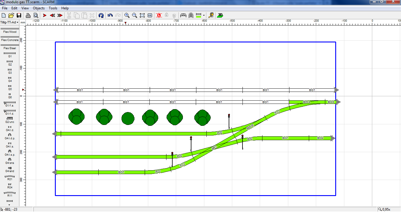

Ciao a tutti!
convinto dai ragionamenti del mitico Doc, :grin: proverò a realizzare anche io il mio primo modulo in TT.
Come ci siamo detti in fiera, l'idea inziale ma possiamo tranquillamente cambiare il tema in questione, sarà il classico modulo di piena linea con una diramazione per lo scalo passeggeri/merci con banchina ed annessi&connessi. Forse sarò il caso di trovargli anche un nome, ma tant'è. Ci provo anche se è il primo in assoluto..
In breve:
1) modulo standard 100 x 55
2)eventuale secondo modulo o standard o solo ''di contorno più piccolo'' (da decidere insieme se è il caso) a forma di bacino dove appoggiare una nave in scala TT da carico carri/carrozze/passeggeri. Ci stò già lavorando per una in H0, ma essendo solo alle prime fasi posso ridurre i disegni che sto facendo da 1:87 a 1:120
una prima bozza:
94 KB
il primo tronco verde vicino agli alberi, dedicato ai servizi passeggeri, gli altri due con l'asta di manovra per i servizi merci..
parliamone se vi garba come idea...
Ciao Jacopo

Grazie a tutti, quello che non mi è ben chiaro, la circolazione è a sinistra e fin qui ci sono, ma come mai.alcuni.moduli avevano dei rami deviati "al contrario" ?
Poi per migliorare la mia bozza, sono per capirci sulla strada giusta come impostazione o sto sbagliando in partenza qualche dettaglio di fondo? ..sto seguendo la vostra guida ma non vorrei sbagliare le cose semplici [:I][:I]
Carlo l'idea è ottiima la tengo in considerazione!! Grazie

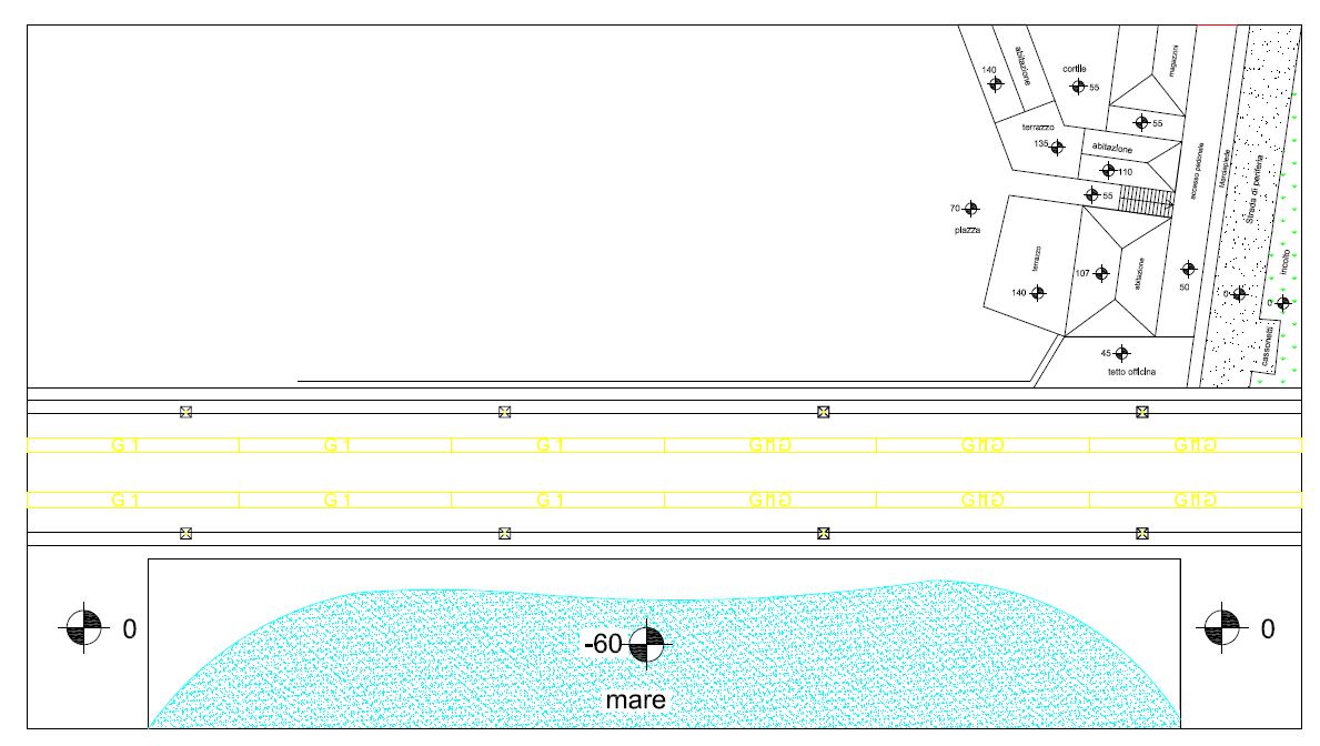

Giuseppe, l'idea potrebbe essere la seguente lasciando invariato lo schema da me proposto:
Il piano binari della piena linea a quota 0 ovviamente, nello spazio antistante l'asta di.manovra , potrei mettere un muro che la sorregge e leggermente inclinato arriva all'acqua, creando una piccola caletta.
Dall'altra parte , quella dei 3 tronchini sarebbe una banchina vera e propria..
Questo però sarebbe possibile solo girando di 180 " il mio schema e mettendo quello di Fabrizio (vedendo dal lato spettatore ) a sinistra.. per dare continuità..non so se a parole ho reso l'idea ...[:I]
Ciao Jacopo

Bene Jacopo. Anche Carlo (Marshall61) mi parlava del fatto che voleva realizzare un qualcosa di relativo al mare. Così facendo si potrebbero avere un certo numero di moduli di ambientazione marina e magari collocarli fra due curve. Inoltre il bello del modulare è che consente diverse modalità di accoppiamento, cosa che può favorire molto l'aspetto scenico. Comunque staremo a vedere, di tempo e idee ce ne sono tante. Quanto al modo in cui vuoi realizzare il tuo modulo, se ti serve fare dei collegamenti con il mio, fortunatamente l'unica cosa che non sposterò più sarà proprio il mare (per ragioni di conformazione del telaio) quindi la situazione che vedi adesso, relativa al posizionamento della zona d'acqua, sarà quella definitiva.

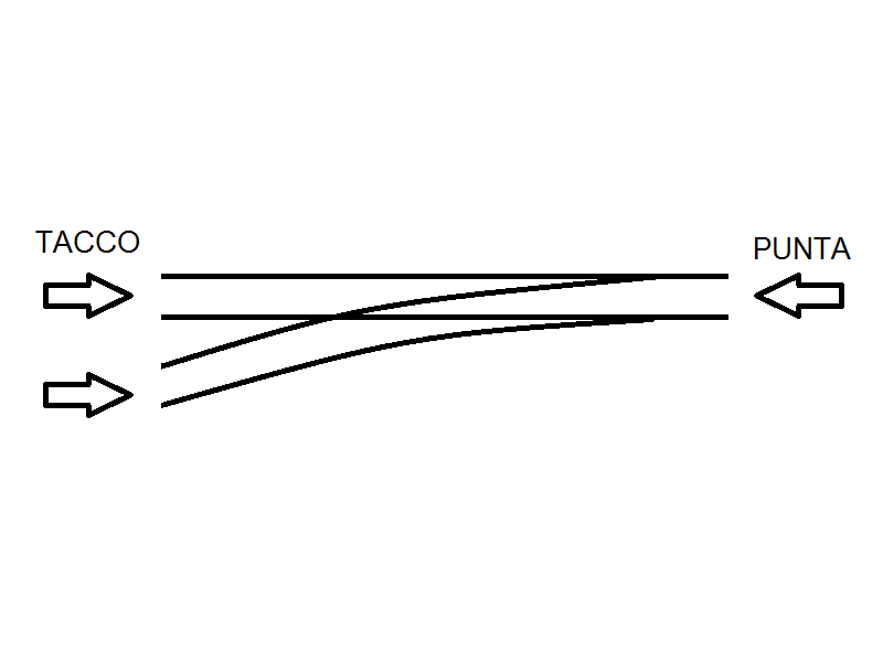

JackTrain ha scritto:
@ Edgardo, quindi se ho capito giusto così.come l'ho messo.io è correttamente di tacco? Scusa per la banalità della domanda ma per me sono tutti concetti nuovi [:I]
Le domande sono lecite e mai banali :smile:
Questa pic dovrebbe chiarire il concetto di come si impegna uno scambio.
5,75 KB
